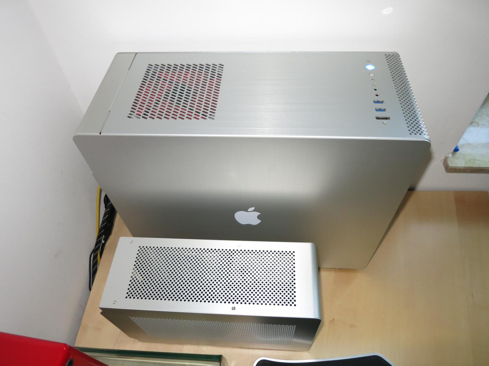

Dank eines Nutzers im Hardforum, der sein Case verkaufen wollte, habe ich nun das silberne Schätzchen mit der Nummer 1473 in meiner Hand :love:
