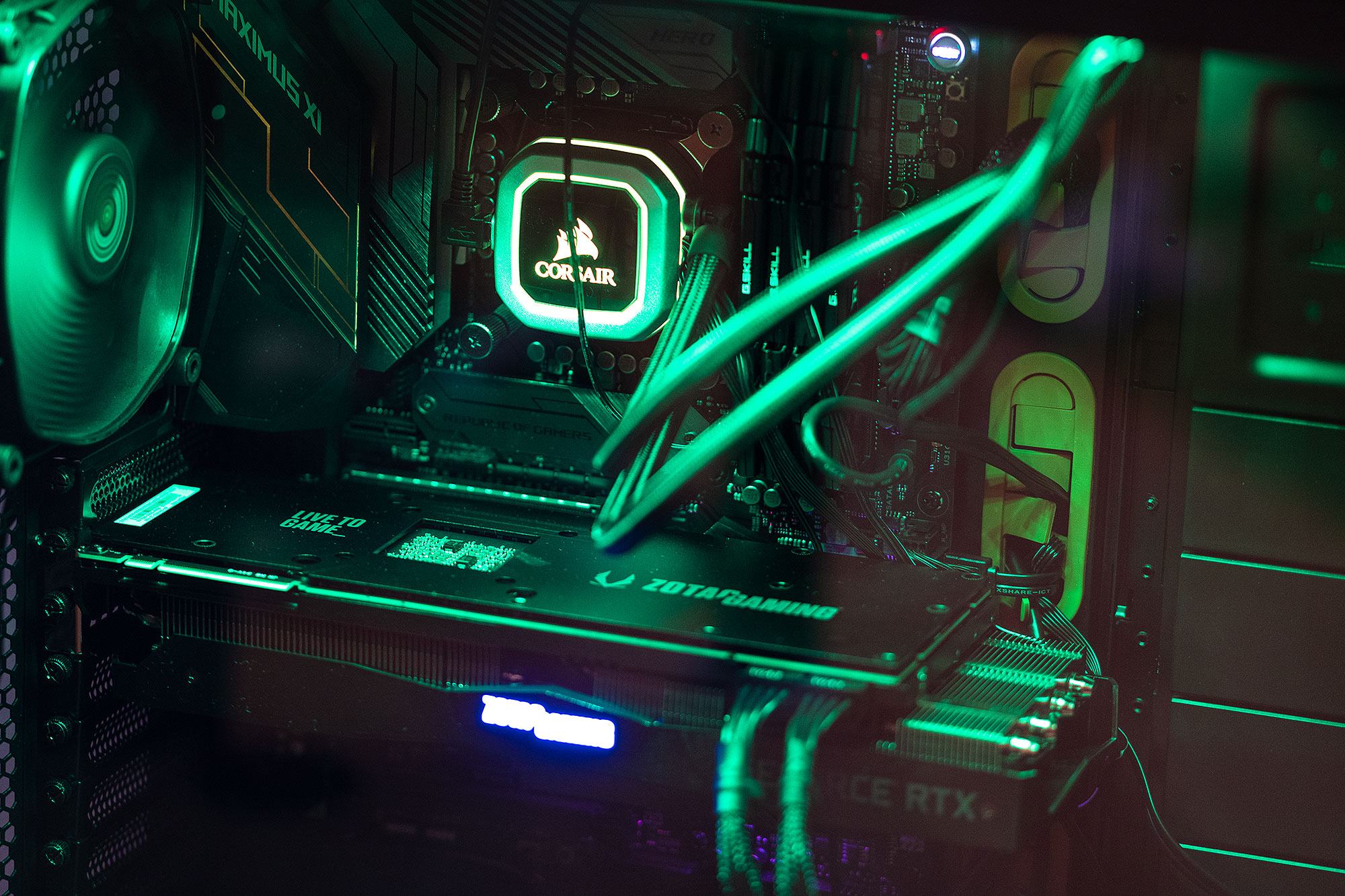

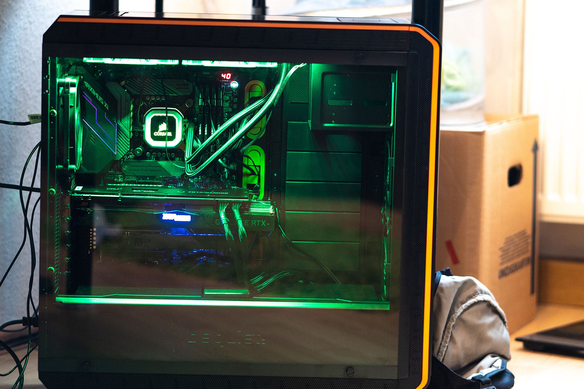

Hier mein Rig. Entschuldigung für das laienhafte Kabelmanagement. Muss eh noch mal ran. :d
wie laienhaft, das ist laienhaft, aber ich probiere etwas aus und muss dann aufräumen, ich habe drei X 1000 PWM und 3 X 1600PWM verbaut.
