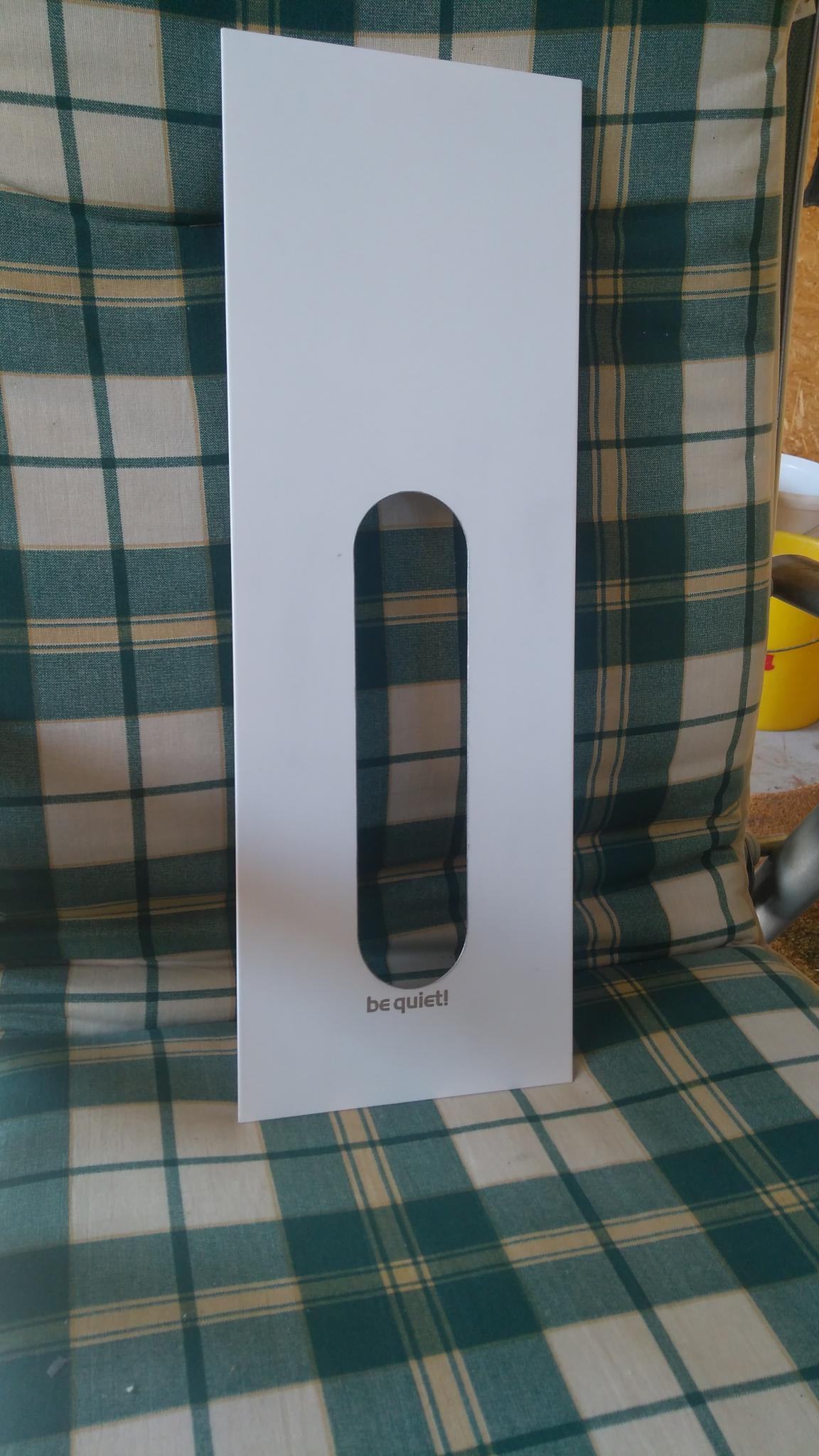

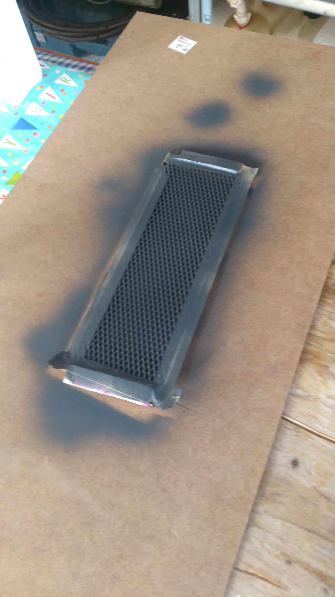

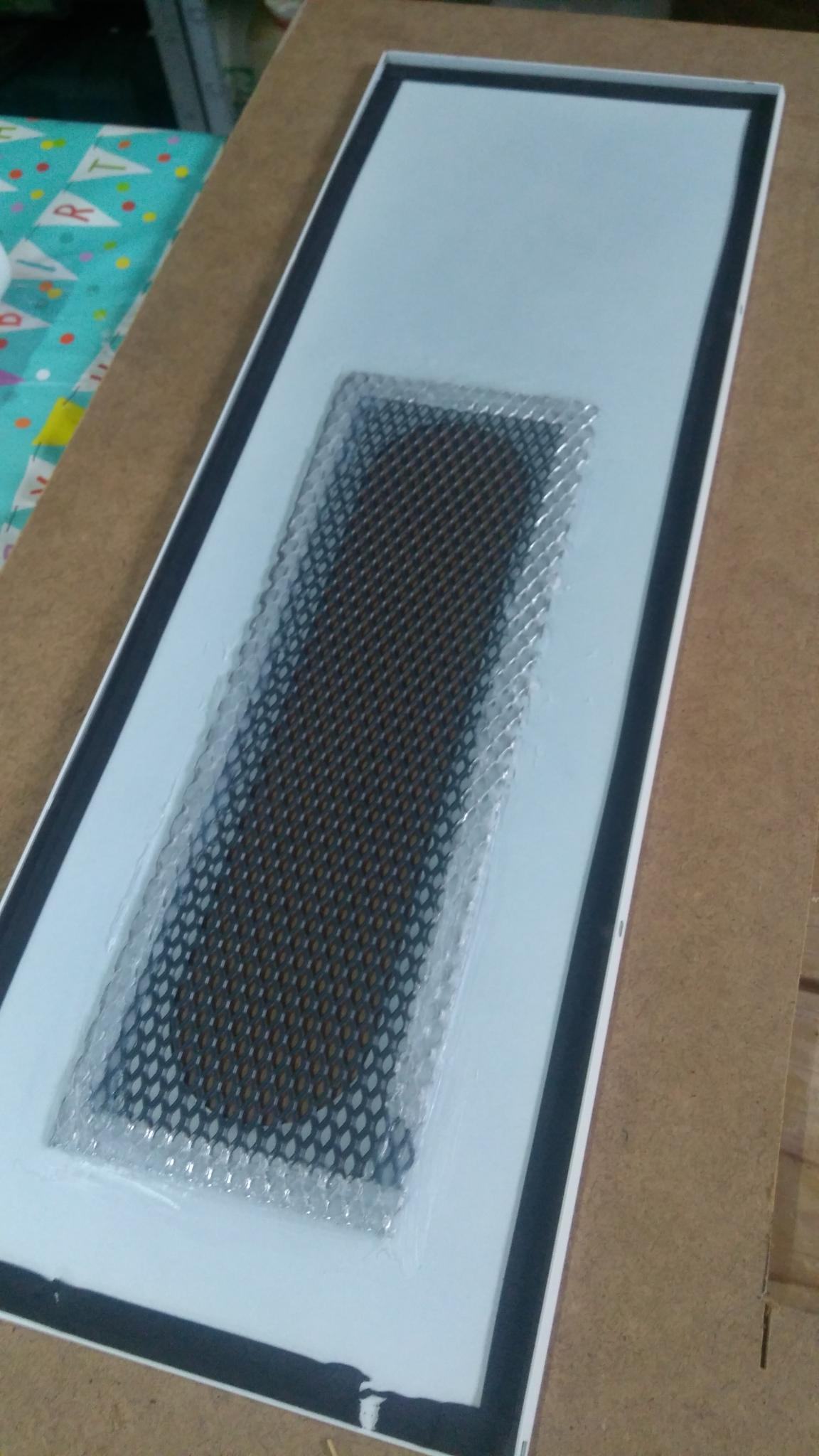

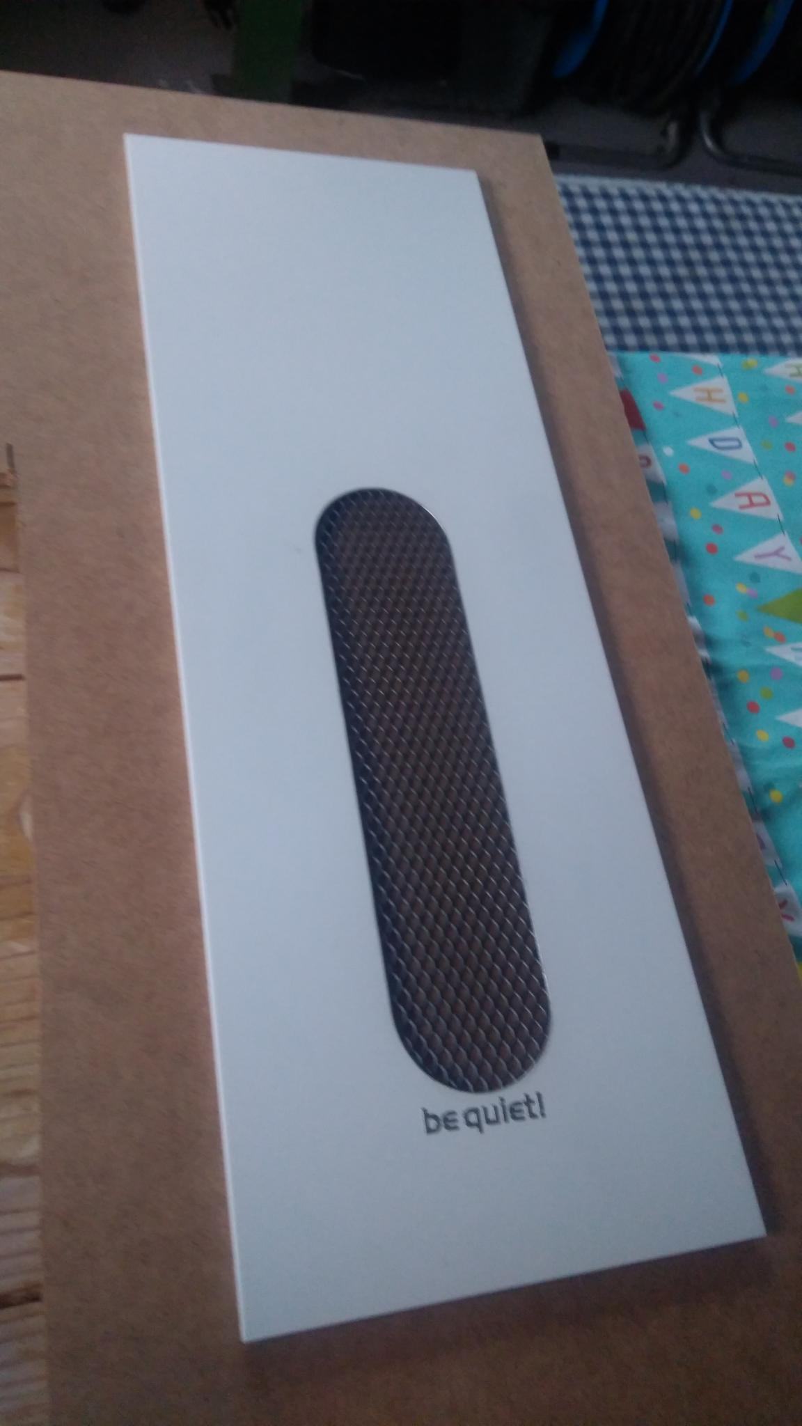

Morgen sollte mein Deckel von Gosumodz zurück kommen. Die Luft vom Radi soll nicht immer im Deckel hängen bleiben und diesen so heiß machen.

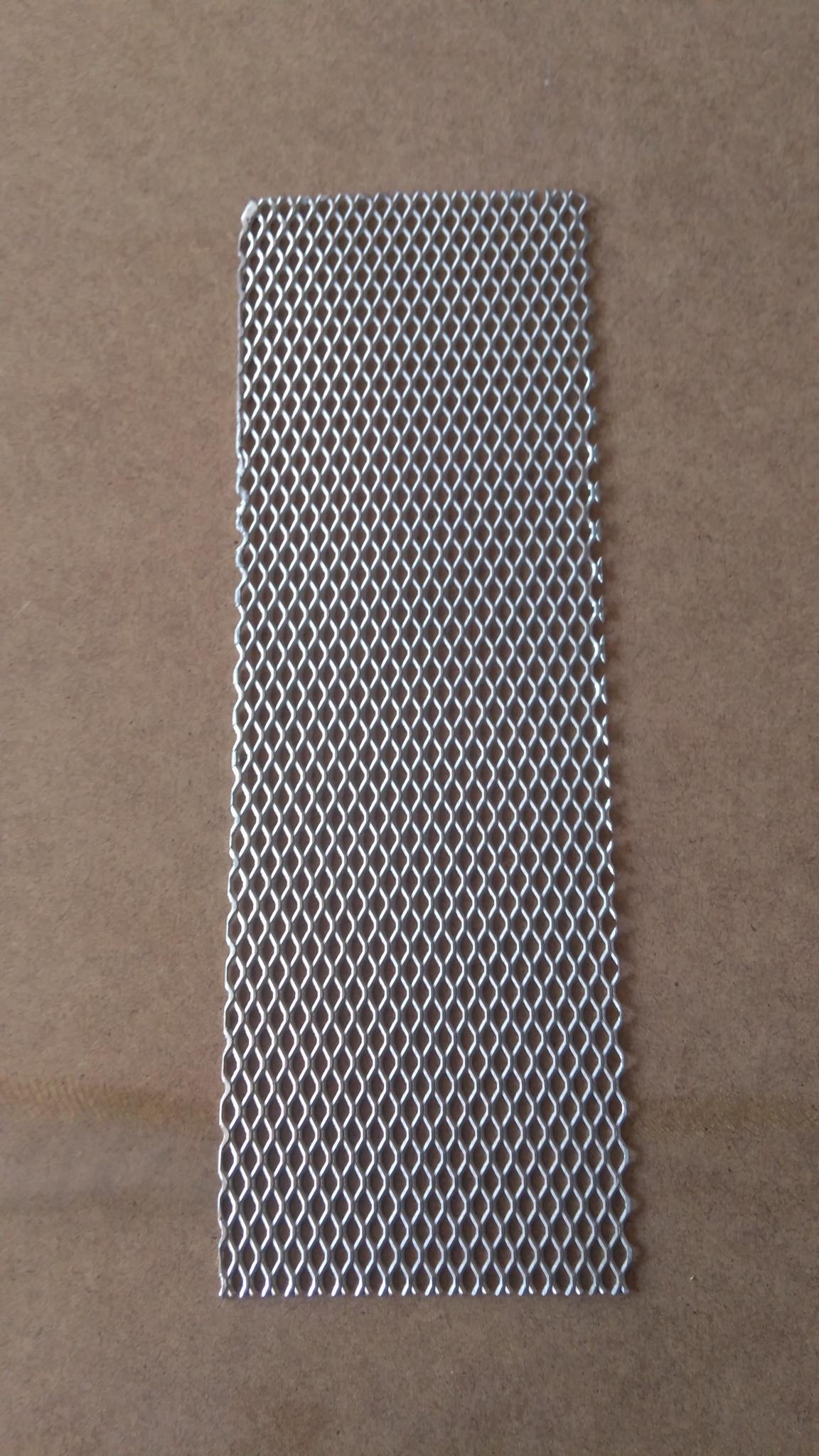

Dann gehts durch ein feines Meshgitter direkt oben raus.
Foto kann ich bei Interesse hier posten :d

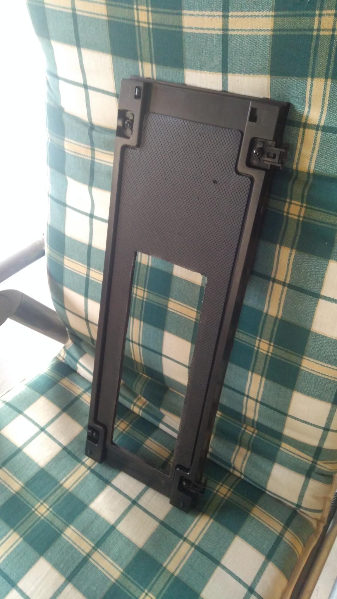

Das Plastikteil innen bearbeiten die eigentlich nicht mit, sondern nur den Metalldeckel.

Mir würde es nur darum gehen genau so Schlitze wie hinten nochmals in den Deckel zu bekommen und das soll vernünftig aussehen :d
Die Schlitze hinten finde ich total häßlich. Ich hoffe die ham se weg gekriegt.
Gesendet von meinem Xiaomi Mi MIX 2S mit Tapatalk
Gute Verarbeitung - die Filter gabs gleich mit dabei?
Wäre mir sogar schon zu viel ... mir würden ein paar mehr Schlitze schon reichen.
Meshgitter war dabei. Sieht klasse aus .

Ich hab jetzt mal kurz ne halbe Stunden gezockt. Die Temperaturen laut HWinfo sind beim spielen um bis zu 10° niedriger als mit dem vorherigen Deckel ohne Ausschnitte. Lüftereinstellungen etc. hab ich nicht geändert.
Es bleibt auch nach Stunden zocken im Gehäuse deutlich Kühler, vorher war der Deckel teilweise so heiß, das es schon sehr unangenehm war ihn zu berühren. Jetzt is er kalt. Raumtemperatur 27°C, CPU Tdie ging nicht über 55°C

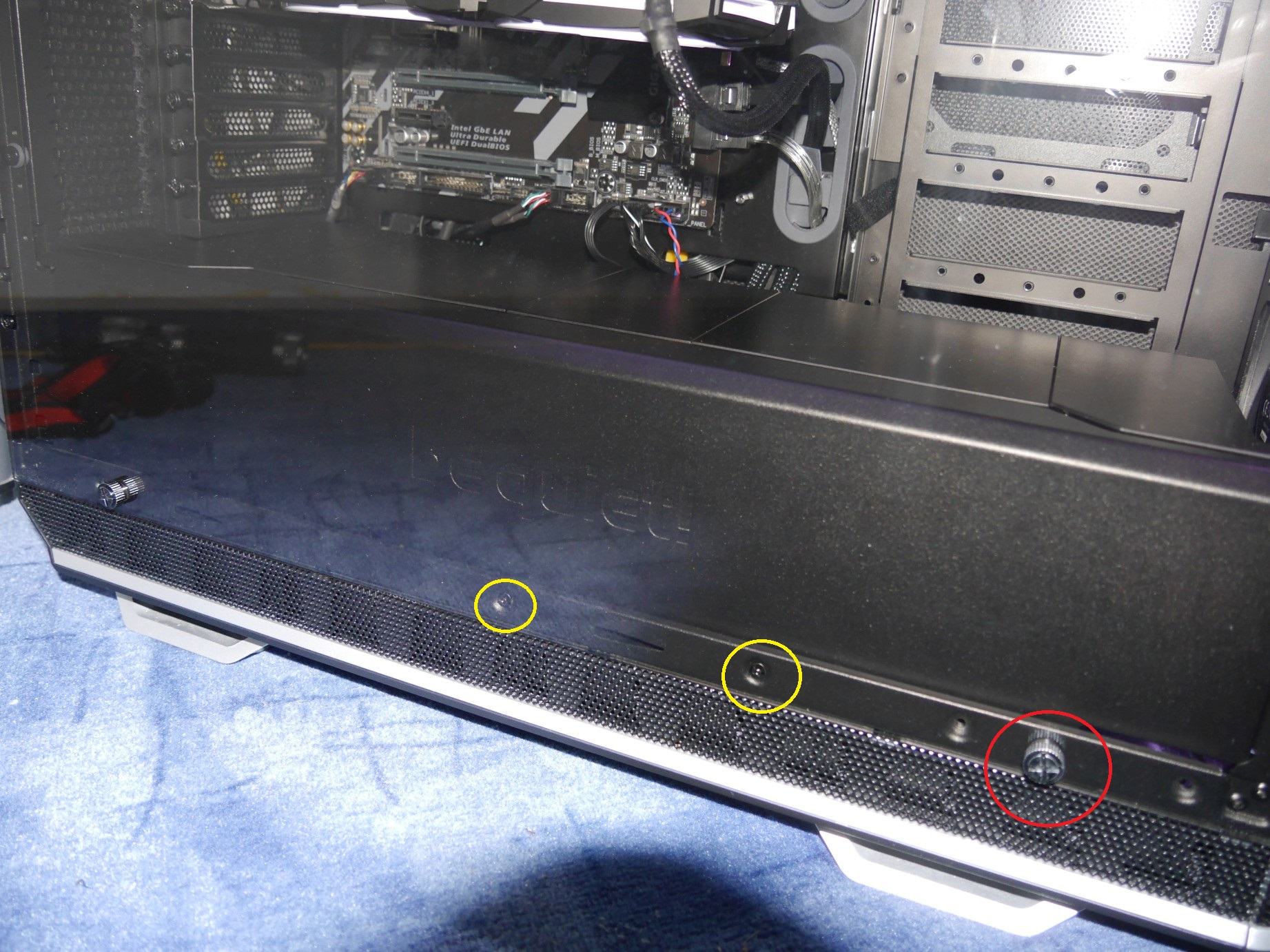

So, die Blende ist da, und montiert.
An alle, die sich nicht wie ich zuerst den Kopf zerbrechen wollen:
Ich gehe von der Standardausführung aus, also Netzteil unten links, keine Spiegelung Mainboard usw.
Die Blende sollte zuerst rechts schräg nach unten (unter dem Hebel für die Frontabdeckung) eingeführt, und dann links herab gelassen werden.
Die Unterkante der Vorderseite der Blende gehört hinter die untere Kante des Gehäuses (wo sich u. a. die beiden Gewindestangen mit Dämpfer für das Glasseitenteil befinden). Ich habe die rechte Gewindestange (rot) mit Dämpfer zuerst entfernt, und danach wieder eingeschraubt. Dann lassen sich auch noch zwei weitere Schrauben zur Befestigung dort anbringen (gelb).
Die zusätzlichen Halterungen für die PSU-Befestigung habe ich nicht angebracht, hält auch so.

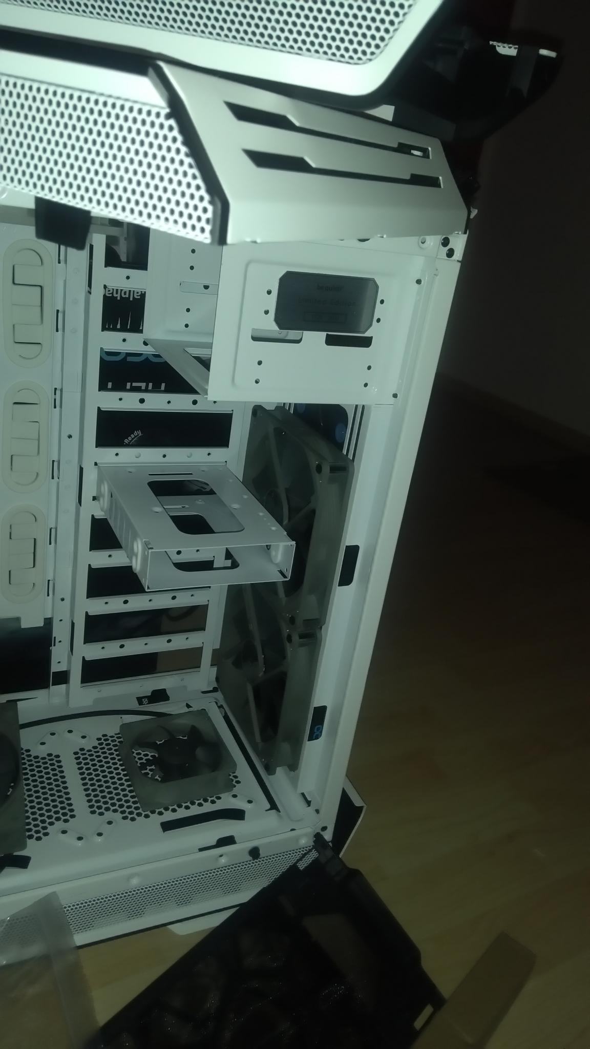

Mittlerweile habe ich auch damit begonnen meinen Pro 900 von AirHold auf AirFlow umzurüsten und ich dachte ich zeige mal ein paar Bilder.
Nahaufnahmen werde ich nicht zeigen, denn Funktion steht bei mir dann doch über der Perfektion in der Ausführung :) (Zeit und Geld ist es mir nicht wert)
Angefangen habe ich mit der Front:
Die Oberseite wird wohl schwieriger, da verschlossenes Top und offene Decke des Grundgerüsts.
