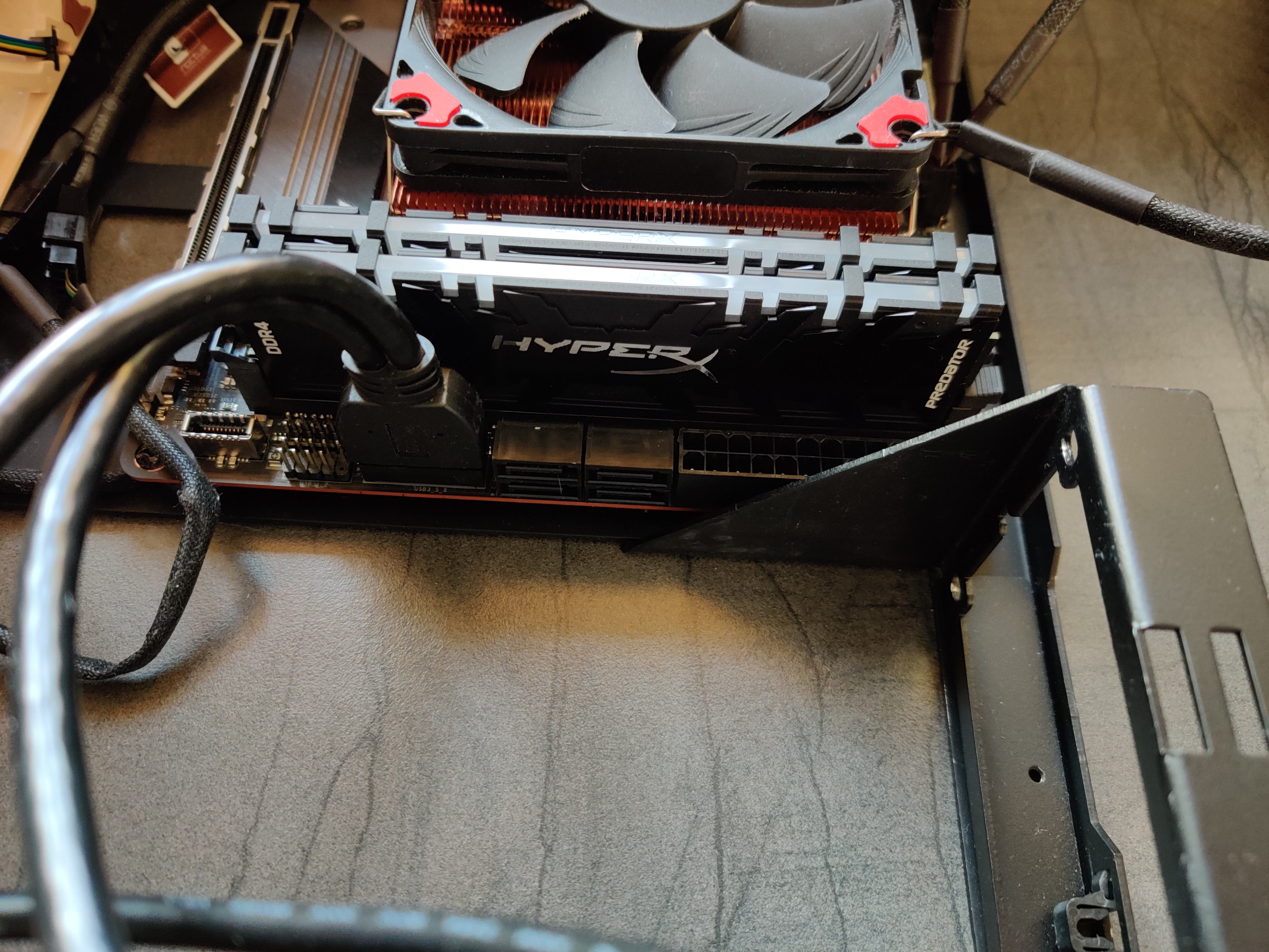

Dumme Frage, mein Board hat die Sata Anschlüsse leider an der Seite, mit meinen vorhandenen Sata Kabeln (trotz) Winkel, kann ich das Netzteil nicht mehr einbauen, wie ist die Lösung dafür?
Du kannst das Netzteil auch um 90 Grad versetzt an der Frontplatte des Rahmens verschrauben. Dann sollte das passen. Jedenfalls in meiner V6.1 ist das so. Sieht aber so aus, als hättest du eine frühere Version?
Ja, dort ist das noch nicht möglich, zumindest wüsste ich nicht, wie. So ein Käse. Solche Probleme hab ich mit meinem A4 nicht -.-

Aber(!) Ich habe von jemandem der das Board hat gesagt bekommen dass das möglich ist in sfx Position. Also ohne dass Netzteil zu drehen. Man muss nur zuerst Board und Kabel einbauen und dann Netzteil.
Er sagte dass der einzige Nachteil wäre das man Netzteil jedes Mal ausbauen müsste beim SATA Stecker ziehen.
@VorauseilenderGehorsam , daher informiert man sich vorher ;-)
Ja, so hab ich das schon versucht, mein SATA Kabel scheint aber einen zu "langen" Winkel zu haben, eventuell gibts da noch kompaktere.

Feile richtets
Verdammt eng
also hätte es schon mit low Profile 90° Kabeln geklappt ohne feilen? oder ist das schon so ein Silverstone low profile 90° SATA Kabel?
Ist irgendein 0815 Kabel, neue Kabel kommen erst, also vermutlich ja, wie viel Platz damit mehr wäre, weiß ich nicht
