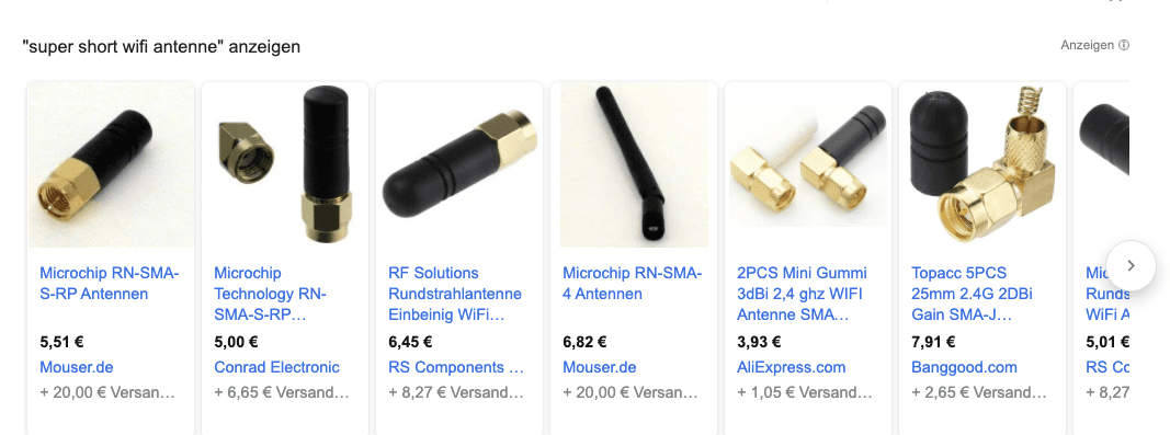

Stimmt schon. Auf den Bildern sehe ich nur eine hässliche WLAN/BT Antenne. Hab leider auch so ein übles Teil. 🙄😂
Das will ich vielleicht noch austauschen, es soll sehr kleine 3cm lange mini Antennen geben die dennoch eine top Leistung haben.
Kannst du mir da mal einen Link dazu geben? :)
das hatte ich vor einem jahr gesehen - hab jetzt mal gesucht und diverse gefunden:
was davon wie gut ist müsste jeder selber schauen:
23431.html?gclid=Cj0KCQiA0-6ABhDMARIsAFVdQv9PxKBejemrm2Rdc0iaNvCMDL2rgBRX0Ri1w2pmhsMmpdTHk-QE-tsaAtWZEALw_wcB&hk=SEM&WT.srch=1&WT.mc_id=google_pla&s_kwcid=AL%21222%213%21367270211451%21%
oder eine Kreative Lösung wsie die:

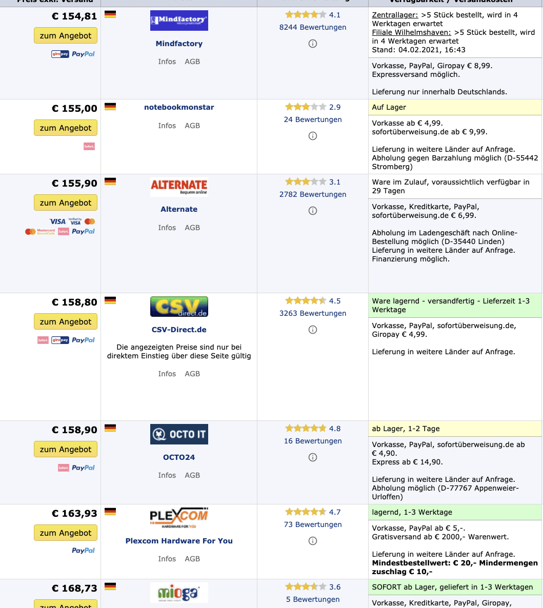

Gerade eben ist der Geizhals Alarm angelaufen, csv hat ein paar der SF750 lagernd. Hab direkt mal eins bestellt und hoffe, keinen Rückläufer zu bekommen. :d
ich habe es heute auch mal gewagt.. habe bei Octa-IT bestellt für 157 EUR.
Mitlerweile haben es immer mehr Shops als bald (2-3 Tage) lieferbar.
Hätte lieber bei Mindfactory besteltt aber da war noch nix gelistet vor 4 Stunden. Da waren nur bei NotebookMonstar (viele schlechte kritiken und nur 2,9 Wertung) und bei Octa-It (4,8 Wertung und ist wohgl auch größerer Laden, auch wenn bisher unbekannt )
Hoffe ich mal dass das klappt mit dem SF750 W.
