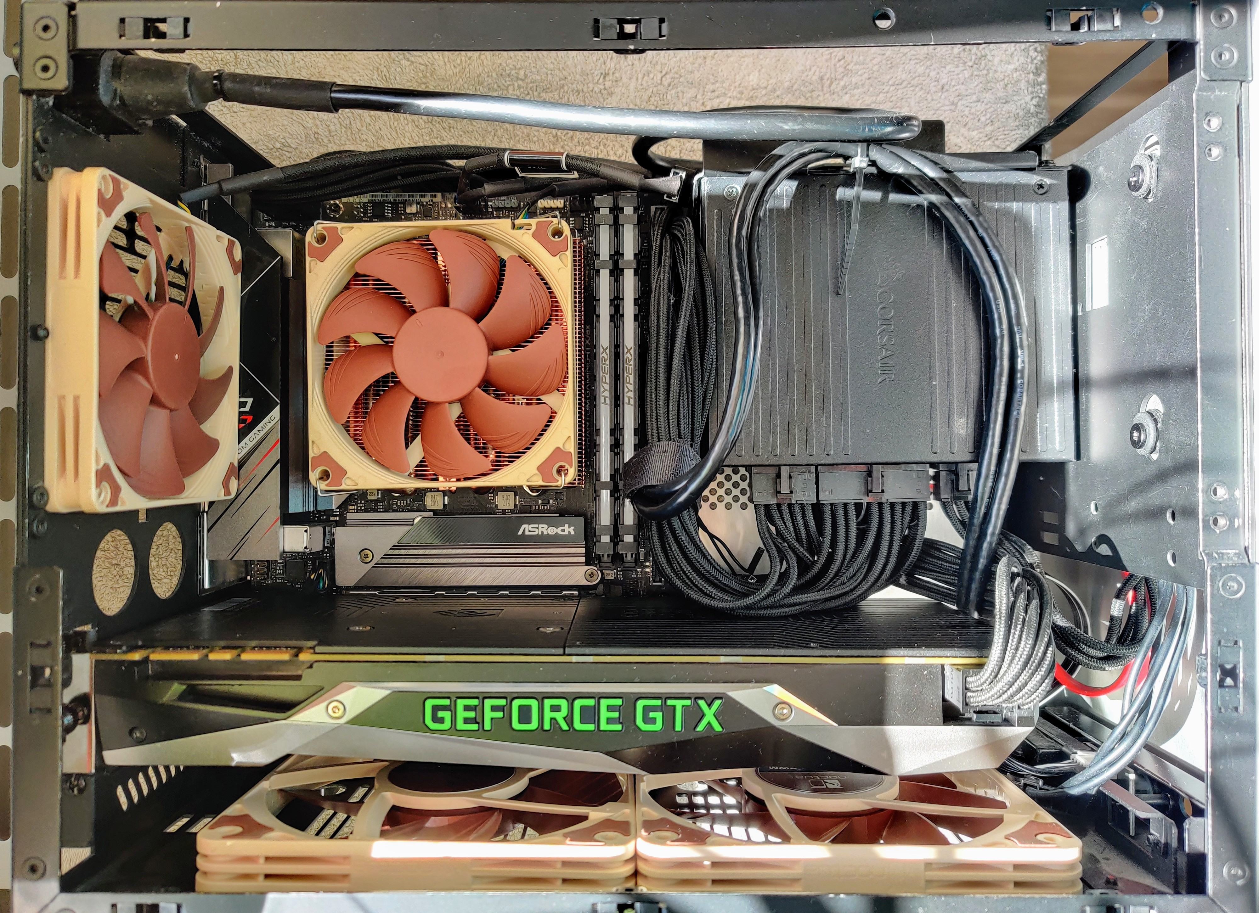

So6, Umbau auf quasi Full Noctua fertig 😍
Ich finde die Farbkombination immer noch top!
Danke, mir gefällt es auch sehr gut, aber meine Gehäuse sind auch immer geschlossen und ich lege nicht so viel Wert auf Optik,
Hübsche Lüfter, die kenn ich ;)
Du könntest noch den Lüfter im NT tauschen.
Gute Idee, vielleicht mach ich das.
Danke nochmal für die Lüfter :)
Kommst Du mit dem Kühler parat? Alternativ sähe ein L12s oder C14s auch super aus und würde sicherlich ein paar Grad bringen.
Kommt die Luft überhaupt vernünftig aus dem Cpu Kühler raus? Der bläst ja direkt gegen den Ram... Kann man den nicht um 90° drehen? Ansonsten würde sich ein ~130mm hoher Topblower sicher auch gut machen, da er direkt über die Lüfter in der Seite gekühlt wird. Und der Lüfter an der Rückseite saugt dann direkt die Warme Luft unterhalb der Kühlrippen ab.

Irgendwie merkwürdig, wenn ich mir mein NCASE im Vergleich dazu ansehe hast du noch soviel Platz, da könntest du glatt noch ein ITX System unterbringen!
Und meins ist mit Luftkühlung nicht mal so voll ausgenutzt, wie die meisten Wassergekühlten NCASEs, wo auch der Platz vor dem Netzteil effektiv genutzt wird.

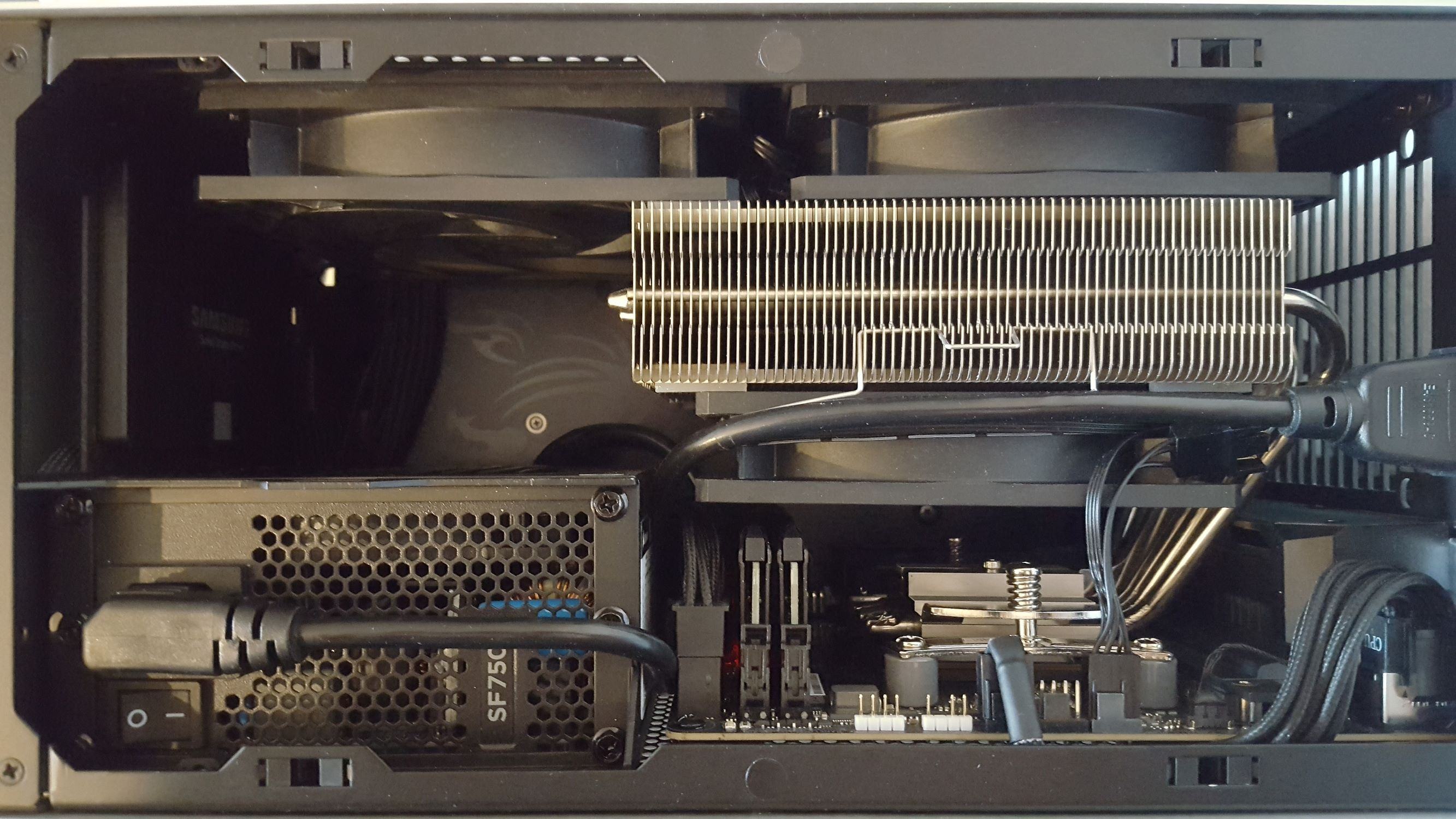

Bin zwar grade zu faul für einen Foto ohne die Lüfter an der Seite, aber zum Verständnis mal die Ansicht von Oben:
Ich denke, das wirkt nur so, durch die Perspektive, aber der AXP90 ist halt schon ziemlich klein :) Komme ja vom Dan Case A4
Naja, dein Kühler ist ja auch ne ganz andere Hausnummer ;)
