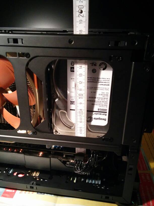

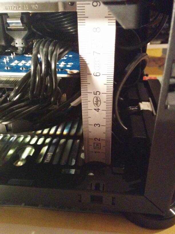

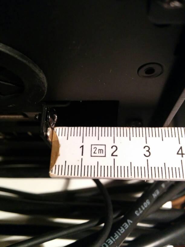

Dar ich auch bald in den Genuss des Ncase M1(V1) komme habe ich ein Paar Fragen. Wieviel Platz ist vom PCB der GPU noch unter und nach oben bei verwendung eines NFX Netzteil.
Könnte einer von eich der es besitzt mal ausmessen Bitte.
@sVnification Du bist mein Held :hail:
Aber Achtung: Vorne ist die Karte leicht höher als hinten wo ich gemessen hab.
Das hab ich auch schon auf sehr vielen Bildern gesehen, dass die Graka etwas schief drin hängt.
Sieht man bspw. hier
oder hier
Wobei das zweite Bild schon echt extrem ist.
Werde ich beachten. Aber könnt ihr noch messen wie groß der Abstand vom GPU-PCB bis zur Gehäuse Wand. Nicjt nach hinten sondern nach vorne.
Ja das geht auch Danke
Kannst du auch nochmal den Abstand vom PCB der GPU nahe bei der Slotblende.
