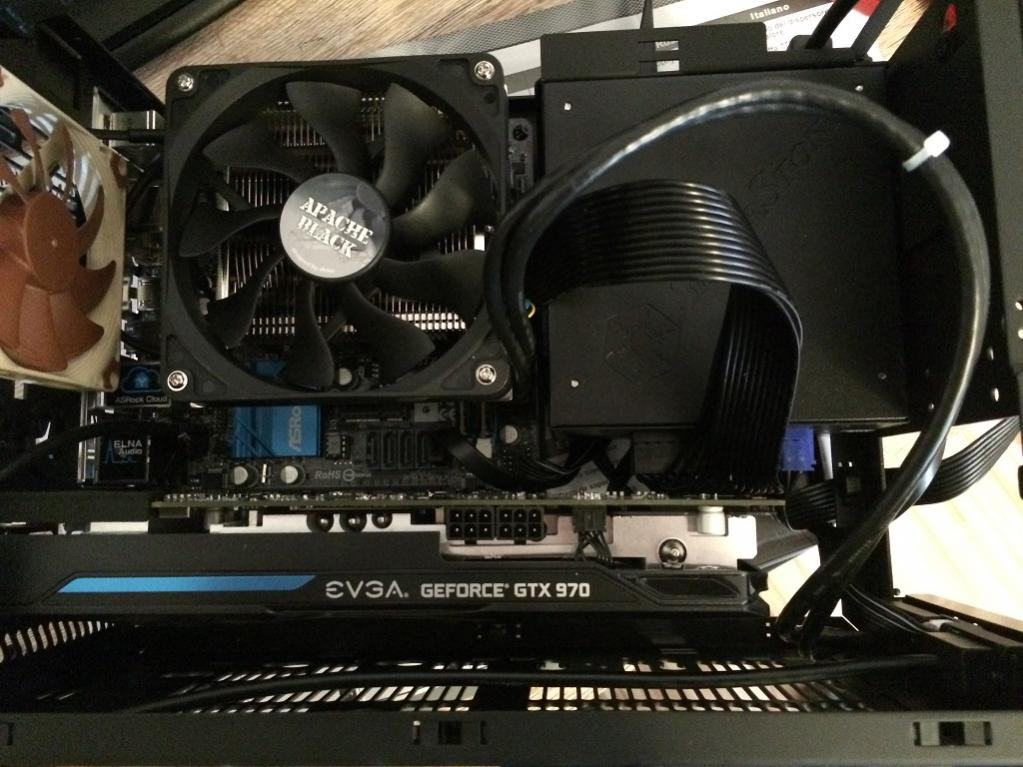

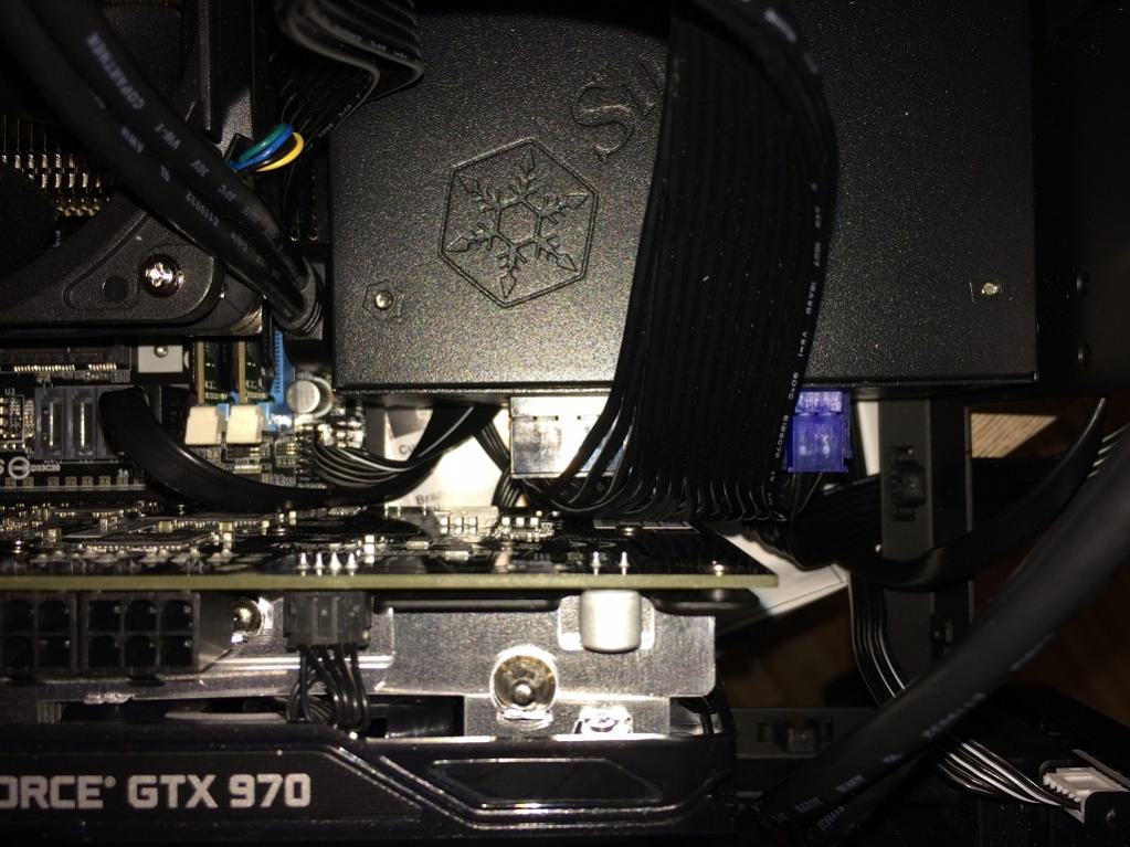

Konnte doch nicht abwarten und habe doch heute umgebaut. Ging eigentlich ganz gut, das mit der Graka ist aber wirklich Millimeterarbeit.
IMG_1329 - Kopie.jpgIMG_1330 - Kopie.jpgIMG_1331 - Kopie.jpgIMG_1335 - Kopie.JPG
Meinst da passt noch ne backplate dazwischen?
Könnte wirklich sehr eng werden, kann schlecht sagen wie viele mm da noch raus zu holen sind. Durch die Backplane wird es sicher nicht einfacher.
Ich bin froh, dass die EVGA keine hat :-)

Das hoert sich sehr gut an. Danke die fuer die Bilder ;) muesste man also fuer die backplate die stecker bearbeiten, damit die Kabel sozusagen im stecker abgewinkelt verlaufen und man einen 90grad Winkel hat

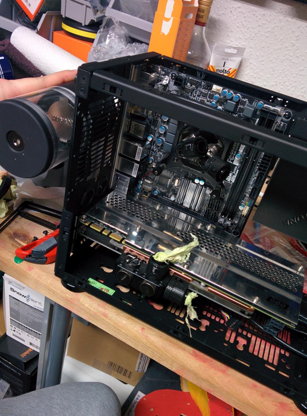

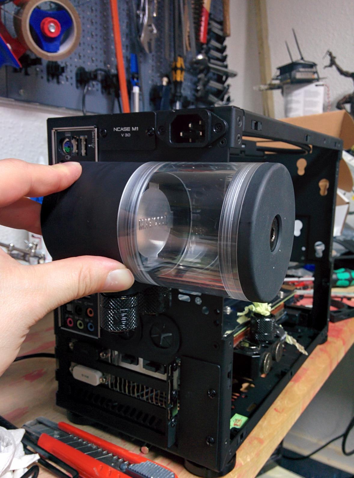

So meins ist auch da.schon das erste Problem.
Ich muss irgendwie nen 240er radiator und Lüfter auf den Boden oder sogar vielleicht aussen anbauen.
Jemand Ideen?
Hab nur 3 cm Platz in der Höhe von der graka bis zum Boden.
uploadfromtaptalk1428521880176.jpguploadfromtaptalk1428521890027.jpguploadfromtaptalk1428521921844.jpguploadfromtaptalk1428521943274.jpguploadfromtaptalk1428521966077.jpguploadfromtaptalk1428521981244.jpg
Und noch ne alternative, aber nicht so prall.wegen der Grafikkarte und den Ausgängen ging es nicht mal horizontal...uploadfromtaptalk1428529111094.jpguploadfromtaptalk1428529118228.jpg
Hat du wirklich nur 3cm unter der gpu? Weil eigtl alle haben dort einen slim radi plus die 12mm luefter. Also wohl min 4cm.
welchen radi und welche lüfter haben denn andere?
ich hab nochmal gemessen, an dem grafikkartenstecker sind es wirklich nur 3,3 cm.
das wäre ideal! dann könnte ich die agb/pumpe ja doch innen unterbringen. ich probiere es aus.

Mal ein paar Bilder , die Kabel passen auf den mm sind nicht zu stark geknickt und die Grafikkarte ist quasi gerade, die hängt auch so ohne Kabel.
Im nächsten Schritt muss ich die Kabel neu verlegen oder gleich kürzen.
