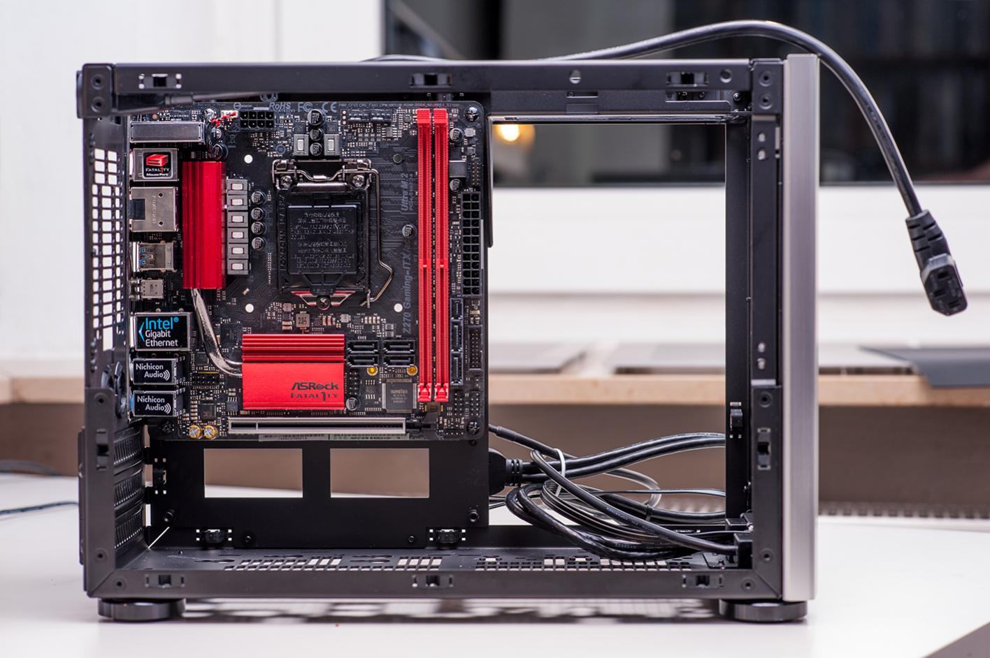

Hi,
habe das Gehäuse heute vom Zoll gegen Zahlung von € 38,09 abgeholt.
Ganz aufgeregt habe ich zunächst das MB eingebaut.
Alles andere in den nächsten Tagen.
VG,
klikon
bekomme das Handyfoto nicht gedreht
PS: Habe das Foto getauscht

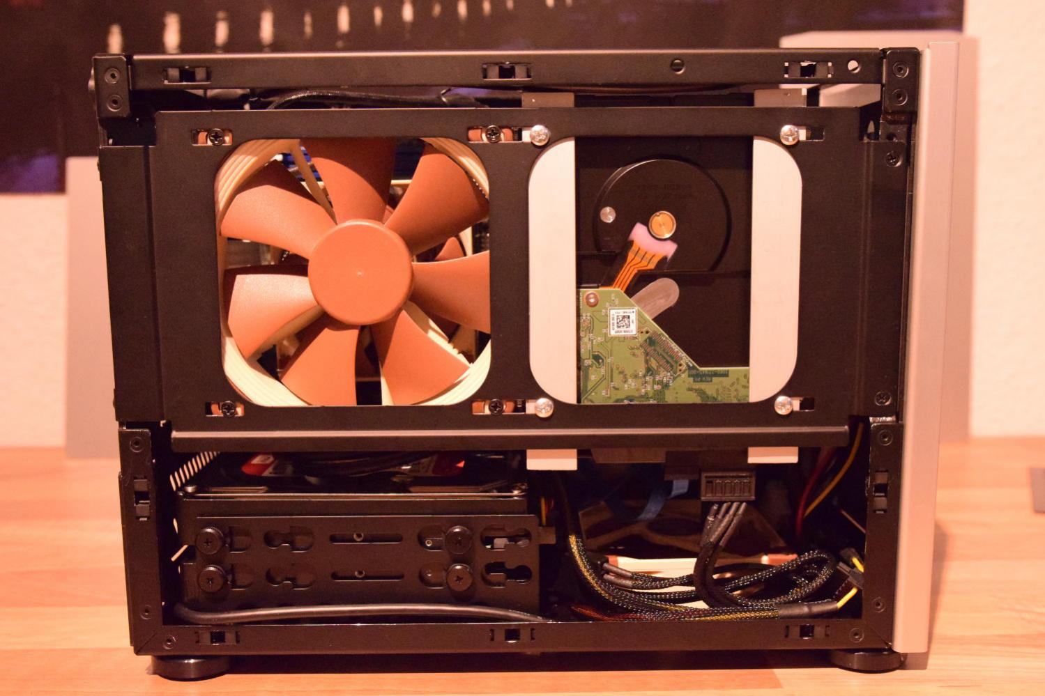

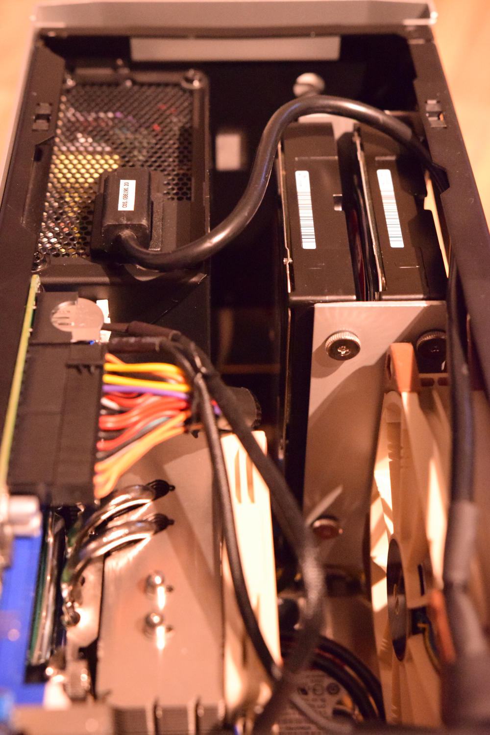

Hat jemand einen Festplattenkäfig abzugeben? Könnte noch einen gut gebrauchen.
Edit: Habe mir jetzt selber was aus zwei L-Profilen gebaut. Fertig ist das NAS:

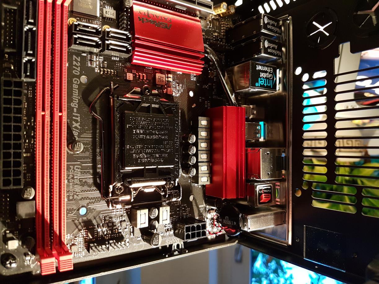

Hi,
melde mich mal kurz. Hab die Einzelteile -zunächst ohne dGPU- meines M1-Rechners jetzt endlich beisammen:
Mainboard: ASRock Z270 Fatality Gaming ITX/AC
CPU: i7-7700k -wird geköpft-
CPU-Lüfter: Noctua NH-U9s
Netzteil: Corsair SFX450
DDR4-3866 RAM: 2x8 GB G.Skill Trident-Z
SSD: Samsung 850 EVO 1TB
Leider habe ich aber immer noch keine Zeit gefunden, den Rechner in aller Ruhe zusammenzubauen. Das Wetter war einfach nur zu gut!
Sobald ich die kleine Kiste zusammengebaut und die Software aufgespielt habe, melde ich mich mit einigen Erfahrungs- und Temperaturwerten sowie einigen Fotos.
VG
Sehr schön und vor allem sehr wichtig das du die CPU mit Flüssigmetall behandelst, hat bei mir auch fast 20°C Unterschied gemacht, du brauchst dann auch weniger Spannung als vor der Behandlung und demenstprechend weniger Verbrauch/weniger Abwärme als Belohnung.
Klar,
Flüssigmetall (Liquid Ultra von Coolaboratory) habe ich mir auch schon besorgt. Ebenfalls werde ich versuchen, die Spannung etwas zurückzunehmen.
VG
