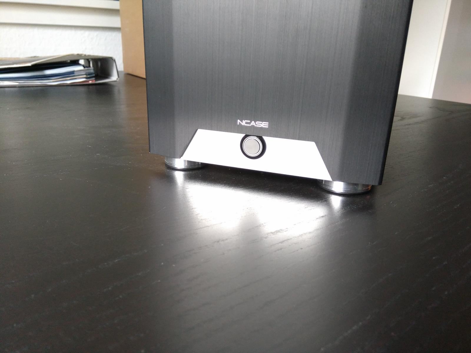

Kleiner Rückschlag beim basteln. Habe zwei Alu Flachprofil Stücke gestern zu einem Zwischending aus T- und L-Profil mit Epoxy verkleben wollen. Leider hat es jetzt heute morgen nicht super gehalten. Die Klebefläche von 2mm ist vermutlich einfach zu klein.
Vlt. hätte ich auch die Eloxidschicht erst wegschleichfen sollen. Vlt. brauche ich doch so ein paar kleine Stücke L Profil als Winkel, um die beiden Stücke zu verbinden.
Leider ist auch das Aluminium vom Eloxieren her, nicht ganz was ich erwartet habe. Ist eher ein stumpfes Grau. Ich habe jetzt überlegt, ob ich die Frontfläche abschmiergel und einen Bürsteneffekt erzeuge und dann mit Kunstharzklarlack das ganze Ding am Ende einsprühe, um es zu versiegeln.

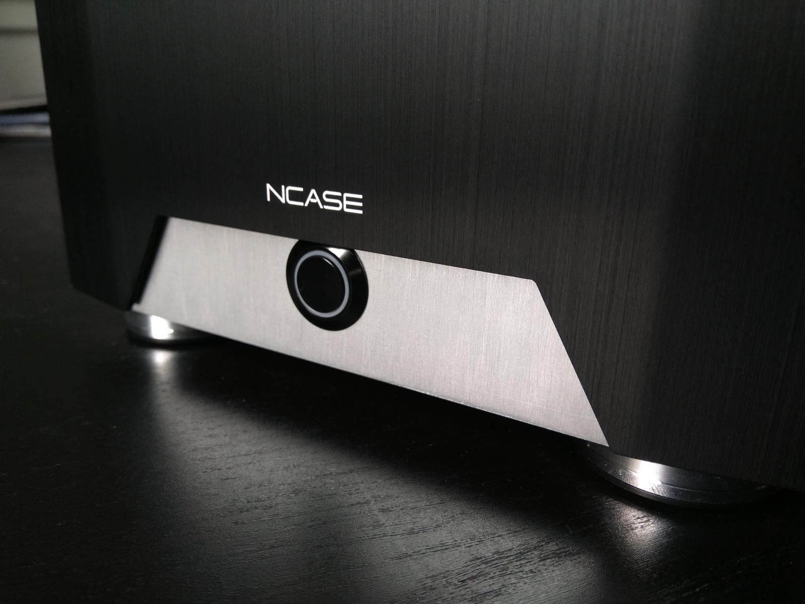

Habe jetzt im zweiten Anlauf ein 25*25*1,5 mm L Profil genommen und dadrauf klebe ich mein 30x2mm Frontblech. In der Mitte (so ungefähr ^^) ist ein Loch in welches ein schwarzer Vandalismustaster mit Weissen LED Ring kommt.
Habe jetzt gerade Ewigkeiten die Oxid Schicht mit dem hässlichen Eloxid weg geschliffen, jetzt sieht die Front schon einigermaßen gut aus. Ist leider nicht mehr hundertprozentig plan.
Die klebe ich jetzt auf das L-Profil mit 2K Kleber. Mit der großen Fläche sollte das hoffentlich Bombe halten. Morgen mache ich dann in das L Profil noch die Bohrungen rein, schleife vlt. noch einmal kurz die Front nach und dann wird es mit dem Kunstharzlack eingenebelt. Während das Trocknet löte ich den Schlater, kleb noch ein ppar Staubfilter und dann kann schon mal alles bis auf die Graka rein.
EDIT: Gerade mit der Rasierklinge schon mal das überschüssige Epoxy runtergeschnitten. Ohne mich selbst zu verstümmeln zu meiner Überraschung.
Leider bin ich wieder auf die Dumme Idee gekommen, Schraubzwingen zu nutzen. Hat eh nicht funktioniert und einfach ein paar Minuten in Position halten wäre besser gewesen. Dummerweise ist so gleich wieder ein Kratzer reingekommen. Wenn ich das morgen wieder raus schmiergel, sehe ich auch gleich, obs jetzt richtig feste hält. Aber eigentlich müsste Alu und Epoxy gehen.
EDIT2: Auf die Idee bin ich übrigens vor längerer Zeit gekommen, als ich hier gesehen hatte, dass jemand seine Front zugespachtelt hat. Da dachte ich mir, ich behalte die Originalfront lieber und baue mir einfach selber ne klare Front. Und dann dachte ich silber lassen ist bestimmt gut und dazu dann halt noch silberne Füße.
So fertig ist die Kiste. Hätte zwar noch ein paar Stunden gebraucht, bis der Lack Montagefest ist, aber ich kann mir nicht vorstellen, dass das jetzt noch ein Problem war.
An sich bin ich ganz zu frieden, ich hätte bloß lieber den Knopf besser ausmessen sollen. Der ist jetzt etwas zu hoch. Ich hatte Angst, dass ich dann die Kontermutter nicht mehr drehen kann, aber mir ist dann erst nachher eingefallen, dass ich ja auch den Stecker festhalten kann. Das wären dann die 2-3mm gewesen, die er tiefer sitzen könnte, aber mir gefällt es auch so und es ist definitv kein Grund, den ganzen Mist von vorne zu machen.

Und nochmal zur Frontblende:
Ich bin da etwas fauler als du. Werde mir wohl einen neuen Knopf besorgen und die Blende dann einfach in schwarz aus PLA 3D Drucken :d
Wenn man nen 3D Drucker hat ;).
Das mit der Blende war echt mehr Arbeit als Gedacht und wenn man noch viel Geraffel drumherum kaufen muss auch ganz schön teuer. Aber das ist tatsächlich der erste Mod, den ich wirklich mal durchgezogen habe. Habe früher immer mal wieder ein paar Ideen gehabt, aber irgendwann dann gefrustet aufgehört. Mit dem Ergebnis bin ich sehr zufrieden. Gerade warte ich noch auf den Postboten, der schon ne halbe Stunde später ist als sonst.
:d
Den Anet A8 (Prusa i3 Chinaklon) gibts ab 150€... Mit ein paar Upgrades hat man einen tiptop Drucker da stehen. Gesamtkosten 250€ ;)
Ah danke für den Link, leider habe ich hier kein Windows mehr am laufen. Ich installiere mal die Überraschungspackung mal schauen, was ich bekomme.
Die Blende war dann doch billiger;)
