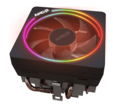

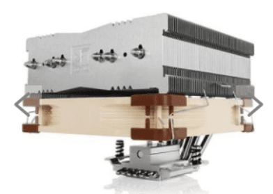

Heute habe ich den AMD Stock Wraith Prism gegen den Noctua C14S gewechselt un die Lüfterausrichtung angepasst.
AMD Stock Wraith Prism 4x Heatpipes mit Direct-Touch, 545 Gramm,
Noctua NH-C14S, 6x Heatpipes (mit Umbau von NF-A14 auf NF-A12x25 Lüfter)
War natürlich wieder etwas komplizierter als gedacht. Warum? Naja die Enge und die 24pin-Mainboard Kabel und Frontpanel-Kabel am Mainboard.
Hinten rum ist nicht viel passiert - habe aber von hinten am Netzteil an den 24pin-Mobo-Power Kabel rumgezogen damit es etwas flacher wird, weil es bei mir recht "wulstig" war und der NH-C14S nicht richtig montiert werden konnte.
Halterungen für C14S installiert und hinteren Lüfter auf Intake umgestellt. Vorher hat er warme Luft raus geblasen nun bläst er frische Luft rein.
Äh.. :unsure: ja ich weiss auf dem Bild ist der Lüfter noch nicht umgedreht :sneaky:
Seitenansicht mit dem NF-C14S. Es gibt zwar die schönen zwei Löcher für den Schraubendreher - aber das Problem ist die unteren CPU-Kühler Schraube - also die neben der Grafikkarte - auch in das Gewinde zu bekommen / zu treffen.
Hier der ganze Spaß von oben:
Also angeblich soll mit sehr gutem Kabelmanagement auch der NF-A14 (140mm) Lüfter unter den Kühler passen. Bei mir jedenfalls nicht. Musste den Lüfter auch weit nach hinten setzen, damit er nicht an die Front-Panel Header für USB-3.0 und USB-C knallt.
Wenn man diese Kabel nicht hat und perfektes 24pin-Kabelmanagement macht - müsste es gehen. Der RAM (G.Skill SniperX, Modulhöhe: 43mm) ist jedenfalls nicht das Problem, der würde auch mit dem NF-A14 passen.

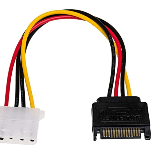

Laing DDC Pumpe => meine hat einen 4pin Molex => an eines der SATA Power Kabel dran. Also da wo man außer dem SATA Header auch einen 4pin-Molex Header dran hat. Wenn man den nicht hat und nicht einen weiteren Power kabel Strang ins Netzteil stecken möchte - einfach diesen Adapter nutzen: SATA Stecker auf Molex 4 pin Buchse Adapter

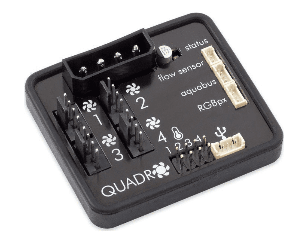

Ah noch ne Möglichkeit wäre: Wenn man sehr sehr gut mit dem Platz optimiert hart (nicht den dicksten Seitenradiator genommenn hat) und sehr gut Kabel verlegt hat- passt auch der QUADRO (oder x-beliebiger anderer Mini-Lüftercontroller - noch rein:

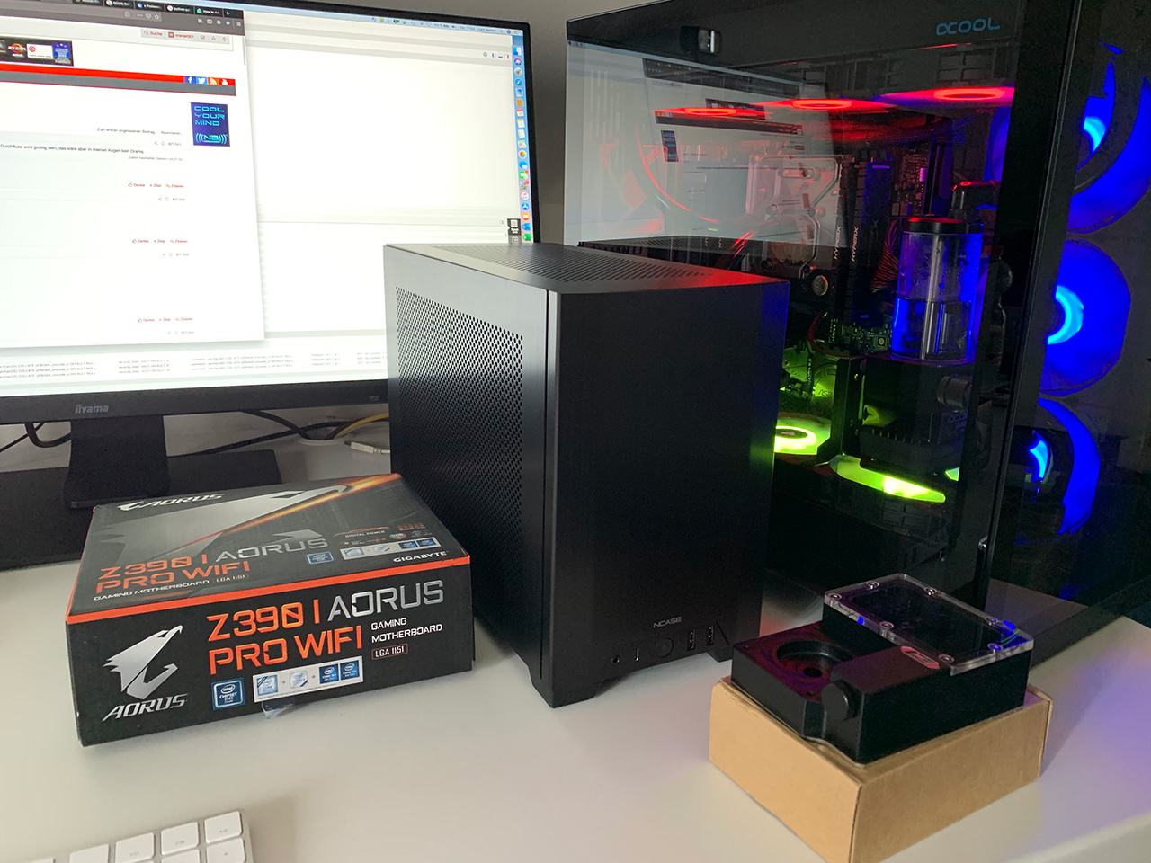

2013 habe ich den Thread hier eröffnet - jetzt habe ich tatsächlich ein M1 bestellt.
