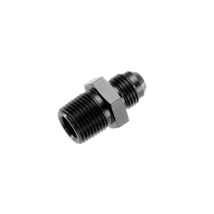

So sieht nen Alu Adapter aus. Vereinzelnd hatte ich auch einen aus Messing gesehen find ihn aber nicht mehr.
