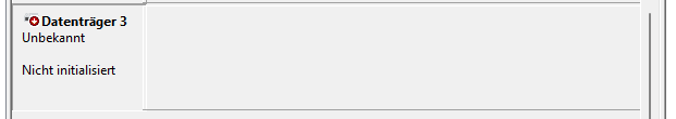

Unter "Datenträgerverwaltung bekomme ich folgendes angezeigt:

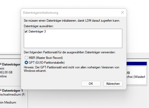

Wenn ich es initialisieren möchte, wird erscheint folgendes:

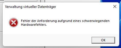

Egal, was ich hier auswähle, als Meldung kommt folgendes:

Dann wurde sie vermutlich erschlagen, denn HDDs sind leider stoßempfindlicher als viele denken und wenn man sie ständig transportieren muss, würde ich eine USB SSD empfehlen, die vertragen einiges an Stößen die HDDs, sonst wenn sie nicht laufen, leider killen.
