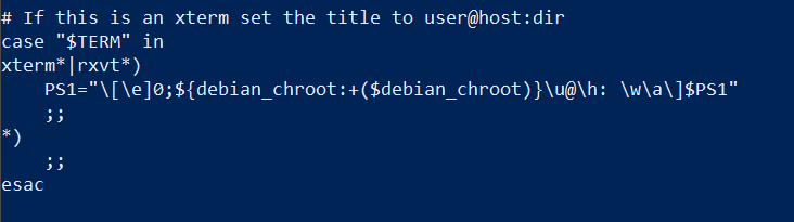

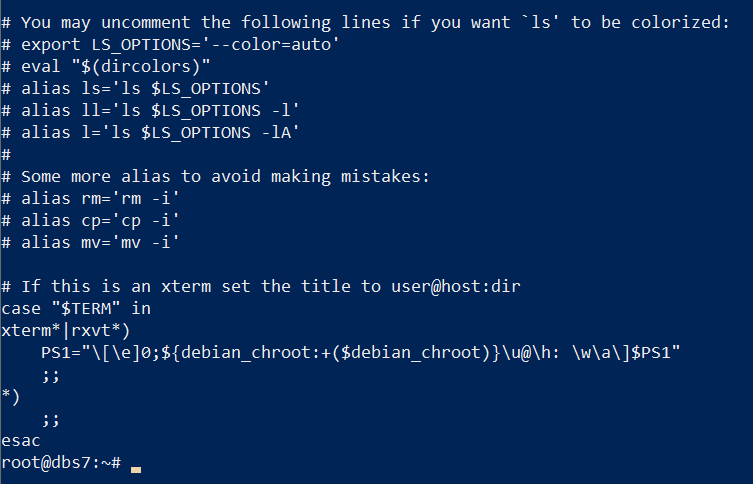

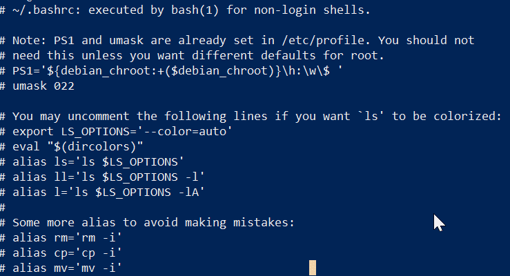

in der ~/.bashrc gibt es große Unterschiede. Die sind bei Debian alle mit der Raute ausgegraut:
Debian:
Ubuntu-Server:
Ich glaube diese Titel-Setzung ist es:
Das ist evtl. das Problem.
Mach halt mal die Raute for PS1 weg und probiers nochmal.

Habe einfach den letzten Block mit der Titel-Setzung rüberkopiert und es funktioniert auf Anhieb nach einer neuen SSH-Anmeldung. (y):geek:
Danke dir auch! (y):giggle:
Kann sein das es mit der Entfernung der Raute auch geht. Allerdings sieht es so wie es bei Ubuntu aussieht, am besten aus. Also auch mit dem aktuellen Ordner und der Machine. Daher bin ich nun ganz zufrieden. 😊
