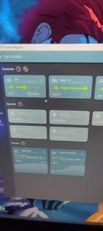

Hallo Also meine Aio ist heute angekommen leider muss ich sagen das meine gar nicht so leise ist wie im Video sowohl die Lüfter als auch die Pumpe. Die Pumpe ist entweder hörbar oder aus. Die Lufter sind bei 30% immer noch gut hörbar. Sonst funktioniert alles gut. Was hast du denn eingestellt?
Hm, okay 🤔
Ich hab die Lüfter mittlerweile auf 30%, damit irgendwie mal nen Überdruck ins System bekomme und die Pumpe auf 100%
Wie schnell drehen denn Pumpe und Lüfter bei dir? Also rpm mäßig.
Klickt die Pumpe bei dir so komisch im etwa 1 Hz takt und blinkt dabei das Display?
Wenn ja, dann nutze mal einen anderen USB 2 Header, das hat es bei mir behoben

Nein also die Pumpe blinkt nicht bei der ist alles normal bloß sie ist relativ laut. Wenn du die Lüfter auf 30% hast sind sie ja bei fast 1000 rpm bei mir nur bei Circa 900 aber die Lüfter sind nicht das Problem eher die Pumpe. Sie hält alles kühl nur ist sehr Laut. Wie viele rpm werden dir denn bei deiner Pumpe angezeigt? Bei mir sind es circa 3100 rpm.
Genauso läuft es bei mir auch, nur eben leise. Aber auch bis 1200 rpm bei den Fans war es noch nicht laut.
