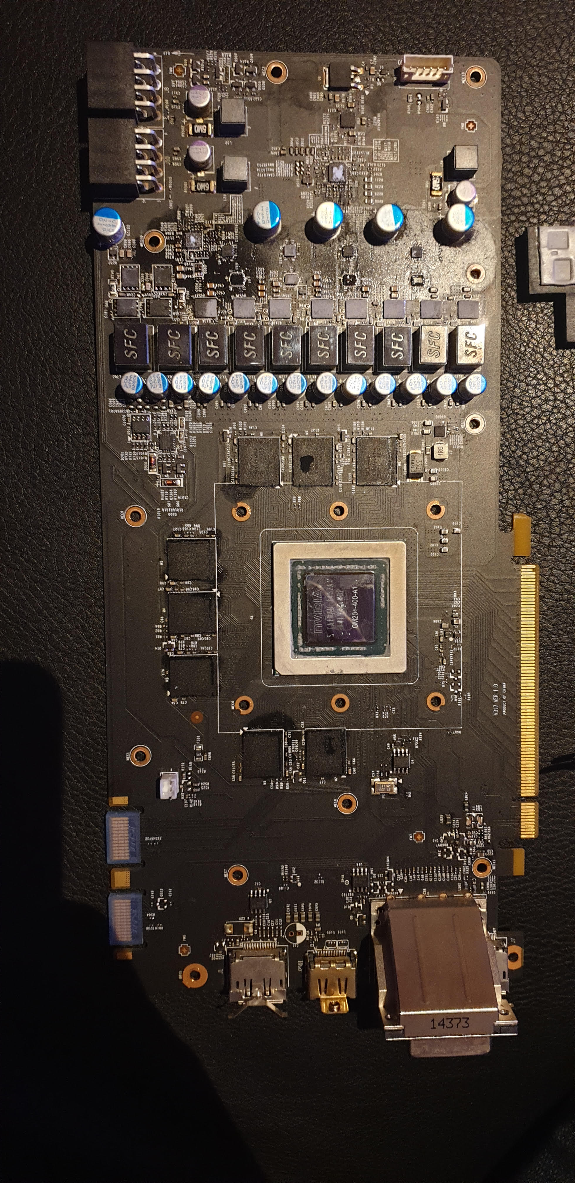

Hallo zusammen,
ich bin neu hier und hoffe das mir hier vielleicht jemand helfen kann.
Kurze Zussamenfassung meines Problems mit meiner GTX 980:
Mein PC ging plötzlich aus und dann einfach nicht mehr an. Jahrelang lief er problemlos, nichts wurde verändert/ausgetauscht.
Beim drücken des Power Knopfs leuchtete alles im tower einen ganz kurzen Moment auf, Ventilator vom CPU Kühler macht ne minimale Bewegung und das wars.
Neues Netzteil wurde getestet (erster Verdacht gewesen), die GPU verursacht dasselbe Problem wenn ich sie in einen anderen PC einbaue, auch ein reset der GPU wurde durchgeführt (Batterie raus) und Wärmeleitpaste erneuert, erfolglos.
Ohne die GPU läuft der PC problemlos, Tendenz nach all den Tests und online recherche: Kurzschluss bei der GPU.
Deshalb würde ich diese jetzt gerne mit einem Multimeter prüfen aber habe leider keine Ahnung wie :)
(Kenne mich wirklich 0 damit aus, Modi den ich am Rad wählen muss, was wo hin halten, keine Ahnung :( )
Im Anhang habe ich euch Bilder von der GPU und dem Multimeter angehängt, wäre klasse wenn mir einer erklären kann wie ich das teste (Talentierte Paint Künstler erwünscht^^).

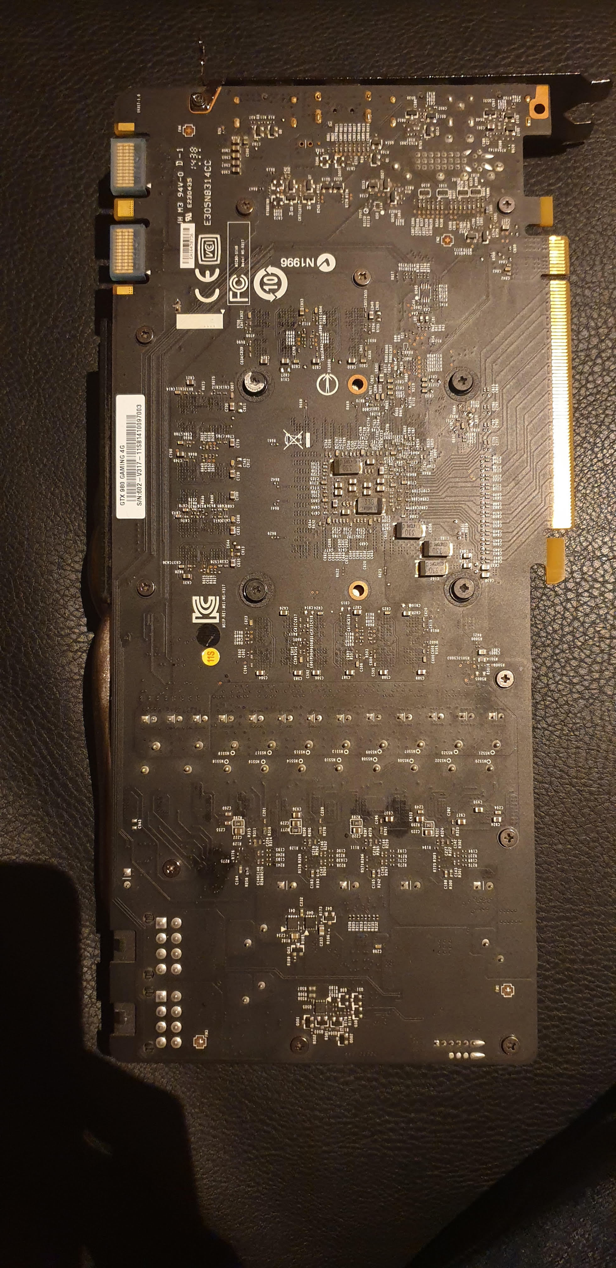

PS: Sind die schwarzen Punkte (Bild 3 & 4) vllt sogar schon ein klarer Beweis das was durch is?
Schonmal danke im voraus.

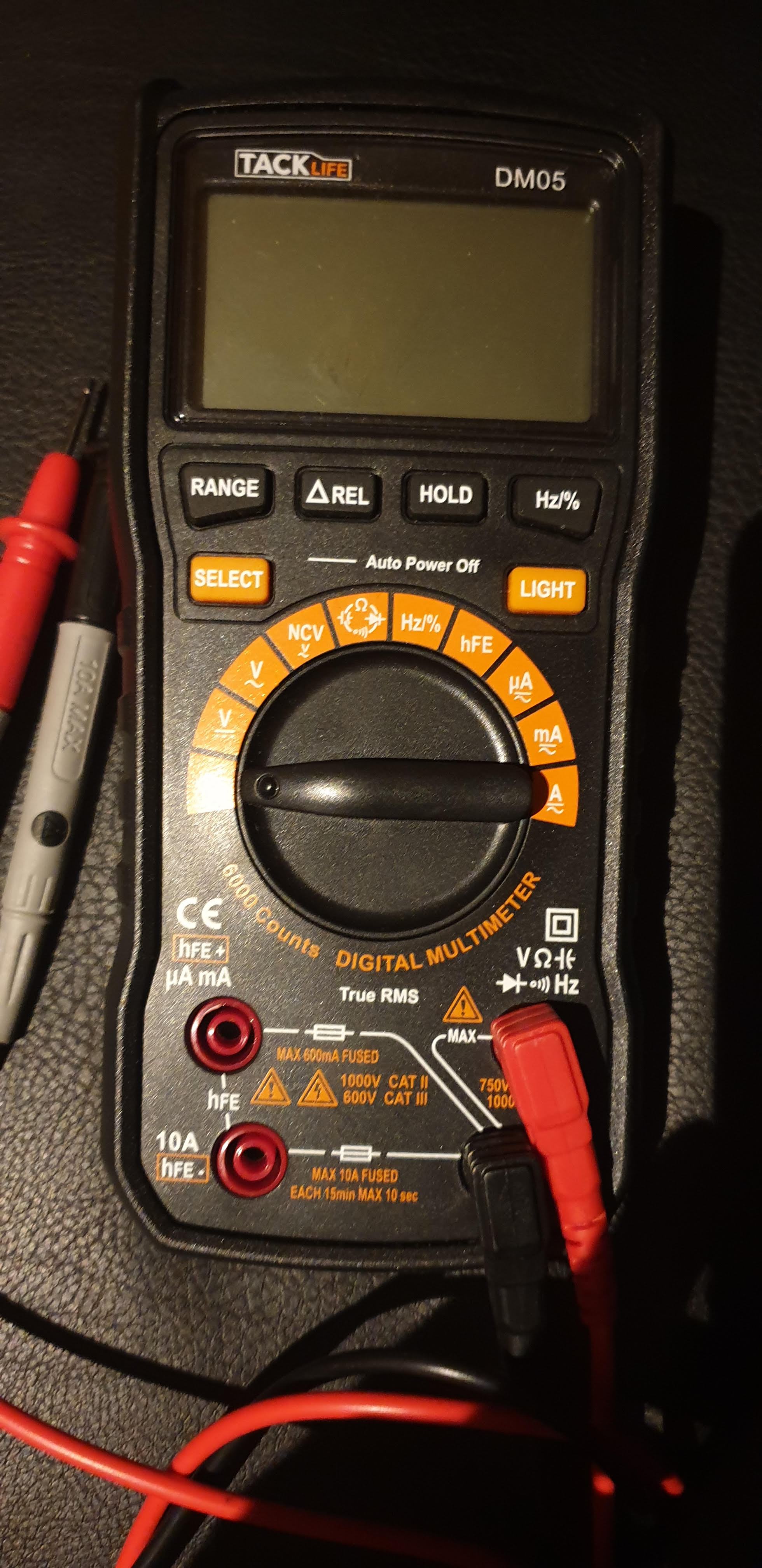

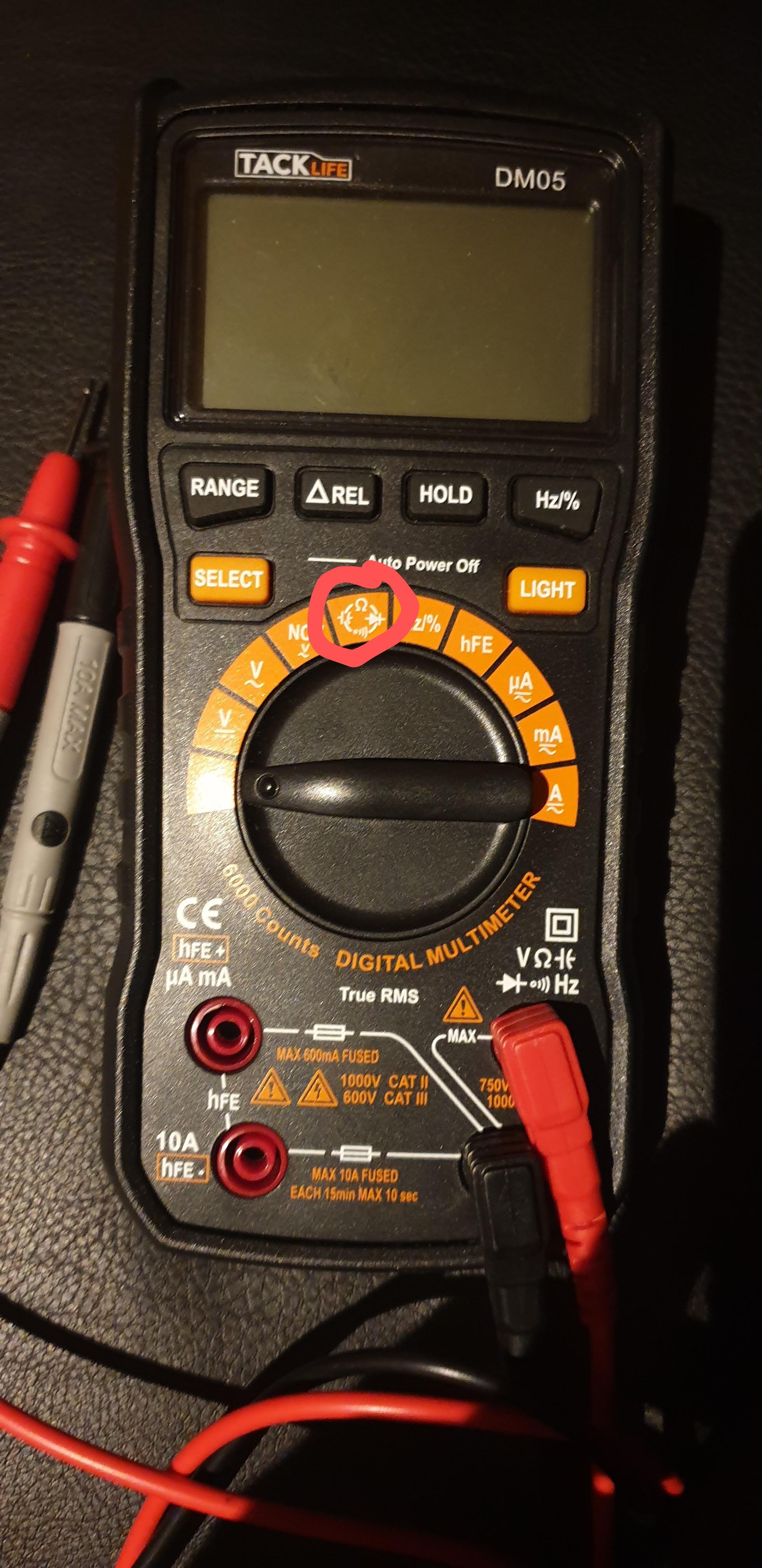

Stell mal das MM auf Ohm, kann sein dass wenn du das stellrad auf das Ohm Zeichen gestellt hast, du das noch mit der select Taste wählen musst, sollte dann im Display stehen was gemessen wird...
Dann erstmal die messtrippen direkt zusammen halten und schauen wieviel Ohm es da misst, im optimal Fall sollte es 0.0 anzeigen, kann aber auch 0.1 oder 0.2 anzeigen... Den Wert notieren.

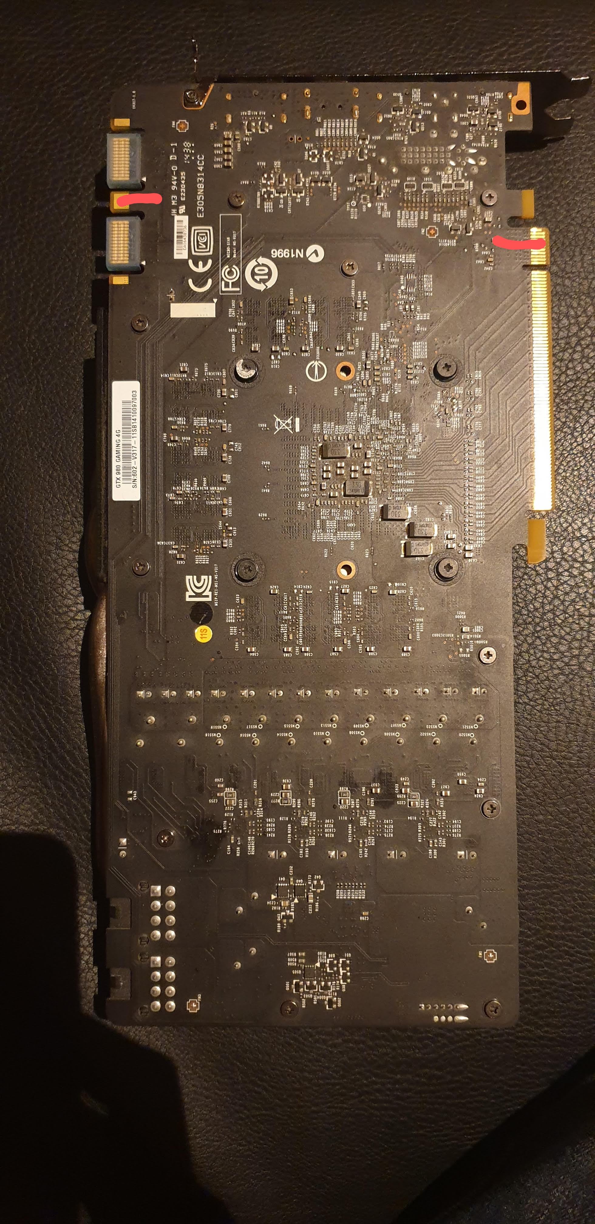

Danach an der Karte die hier markierten Pins messen.
Also am PCIe slot wie gesagt der 2.Pin (hier auf dem Bild da rechts am slot, von oben erzählt der zweite) und die andere messstrippe auf Masse, die hast du z. B. An dem großen Goldkontakt da am SLI Port.
Wieviel Ohm werden angezeigt?

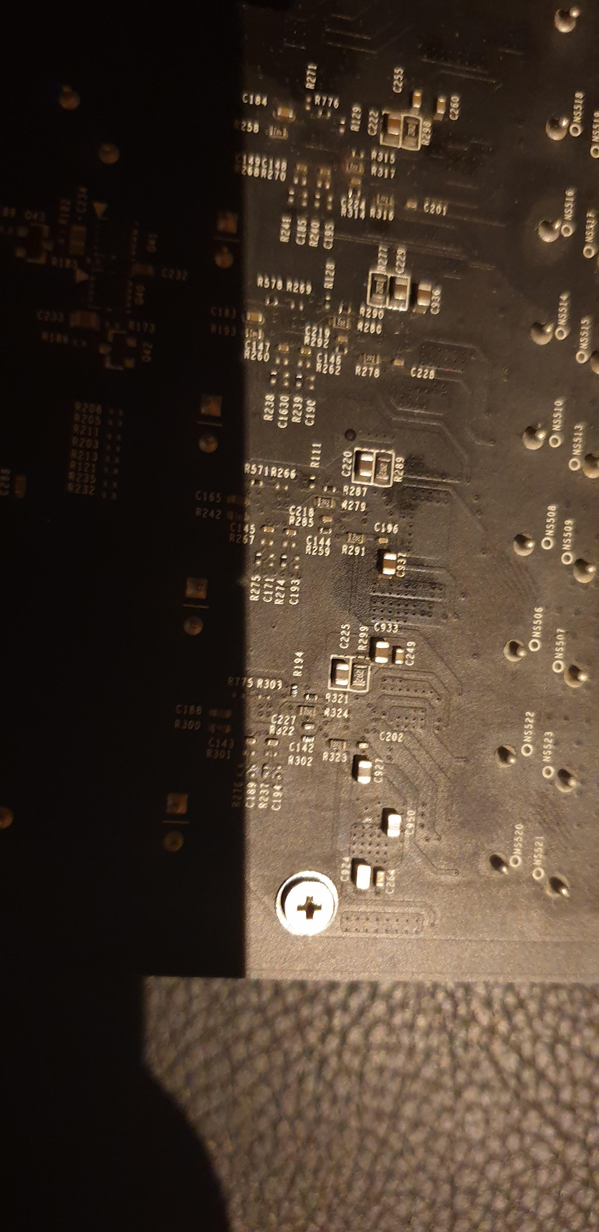

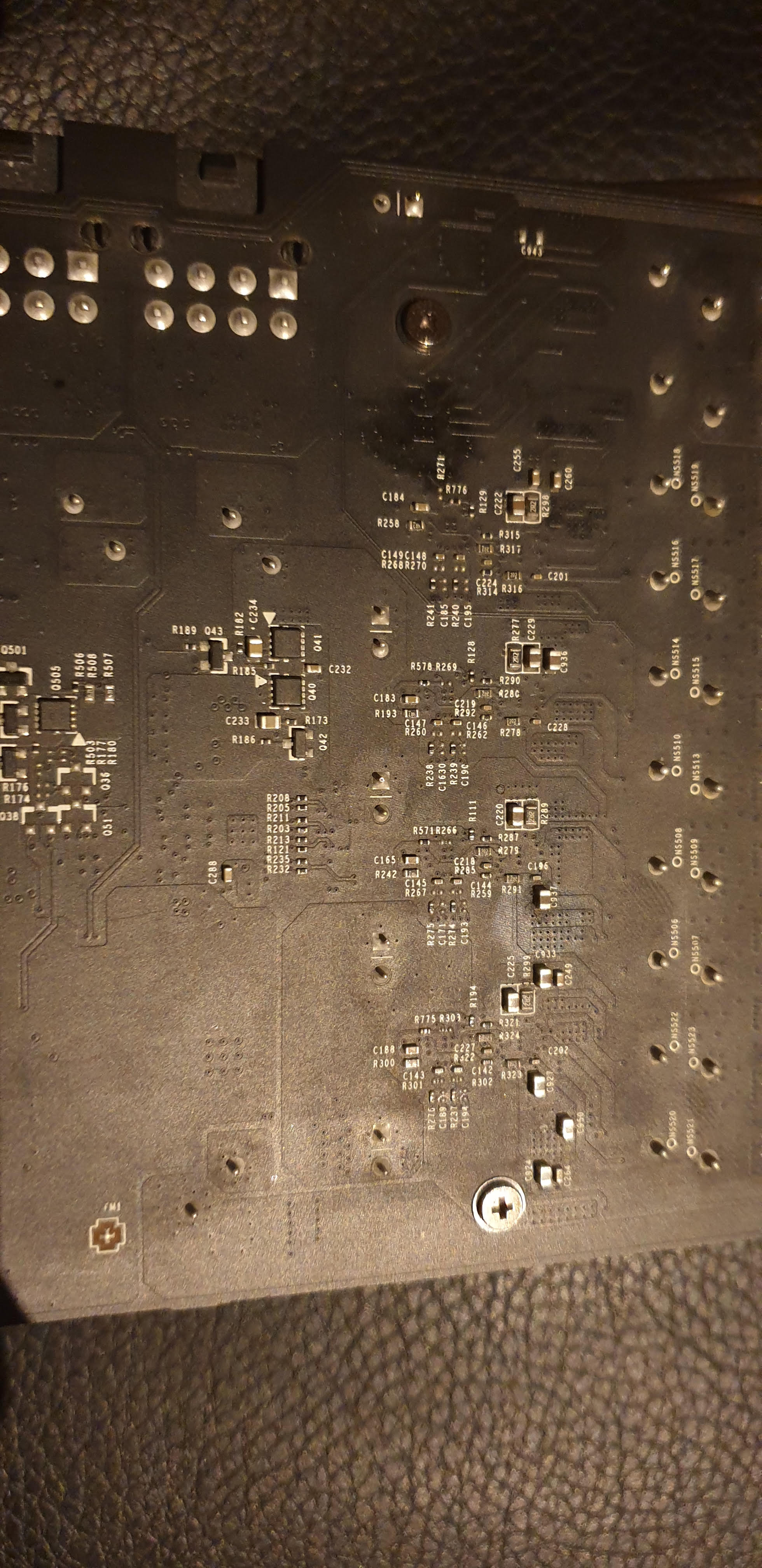

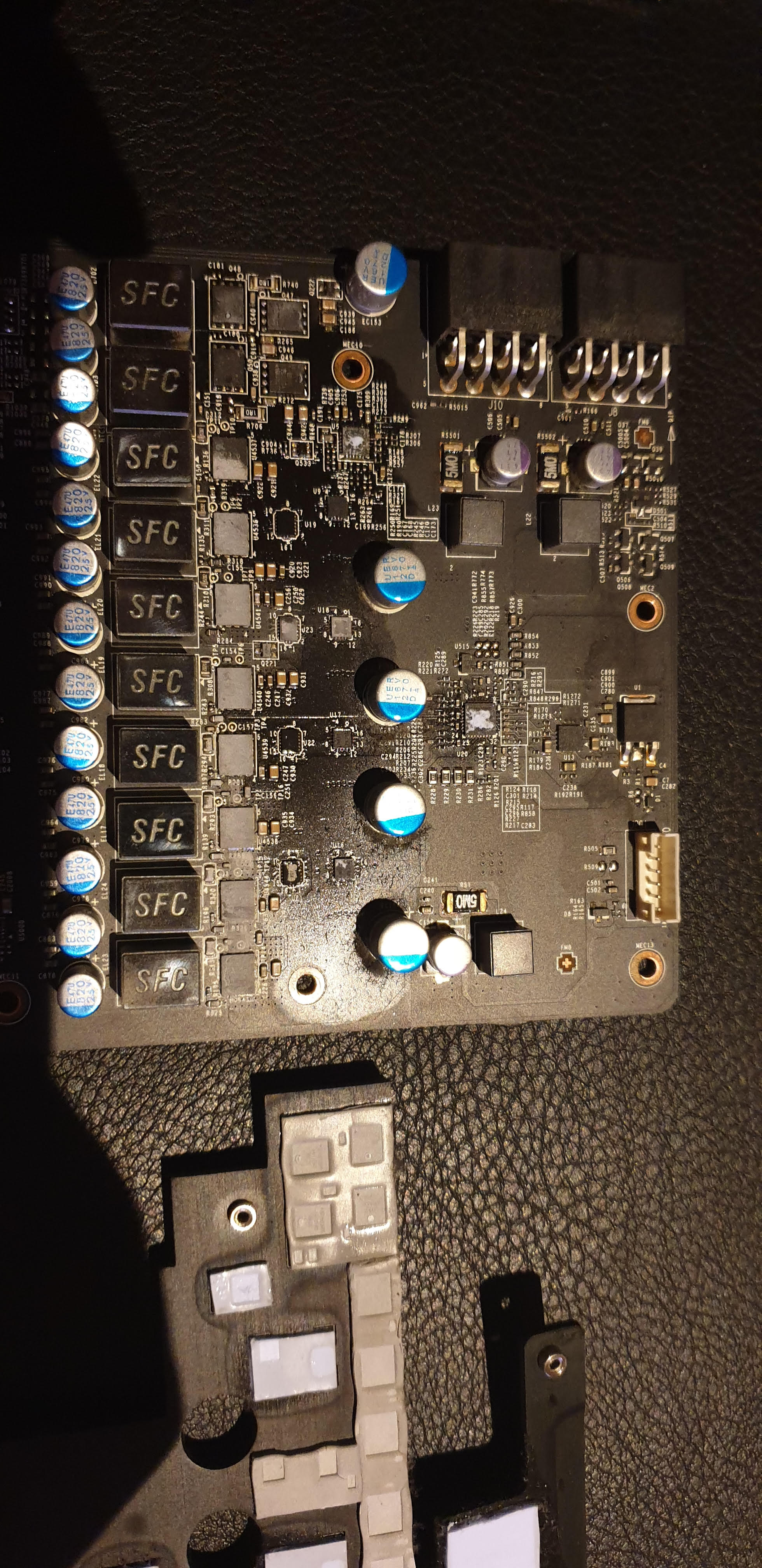

Ja sieht nach Mosfet Kurzschluss aus... Mach mal nen foto von der Vorderseite der Karte, vom VRM bereich

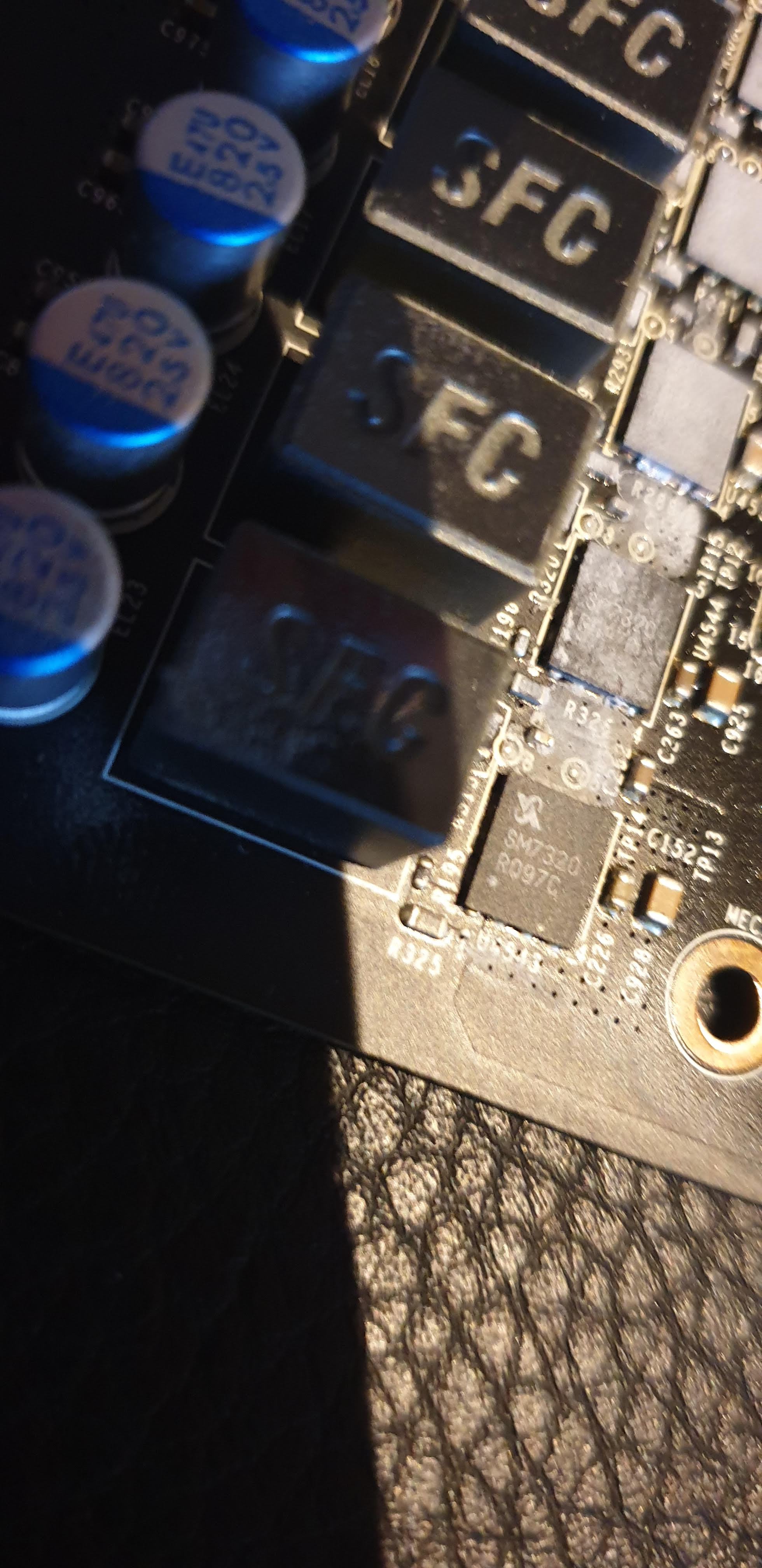

Ist mal Flüssigkeit auf die Platine gelaufen oder ist das alles ausgelaufenes Electrolyt auf der Platine oberhalb der Speicherspulen (die 10 Quader mit der SFC Beschriftung)
Kannst du versuchen nochmal ein größers Foto von den Bereich oberhalb der 'SFC' Bauteile machen?
@Falo999 hab auch gerade überlegt ob das mal passiert ist, aber ich könnte mich nicht erinnern. Hab die Karte seit Release ca :whistle:

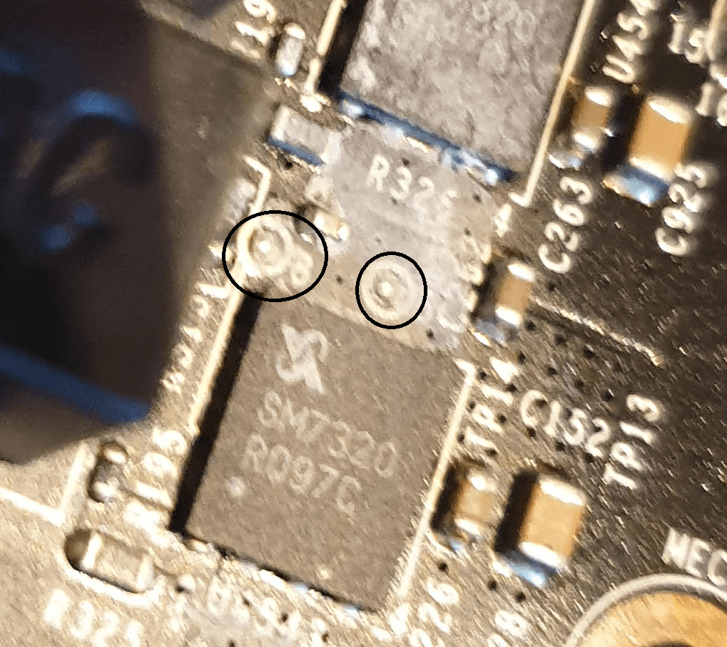

Alls Dual N mosfets... Die Flüssigkeit ist Silikon-Öl von den Pads... Passiert im laufe der Jahre das die OEM Dinger da was verlieren.
Mach mal sauber so ein Mosfet und gib die Beschriftung mal durch

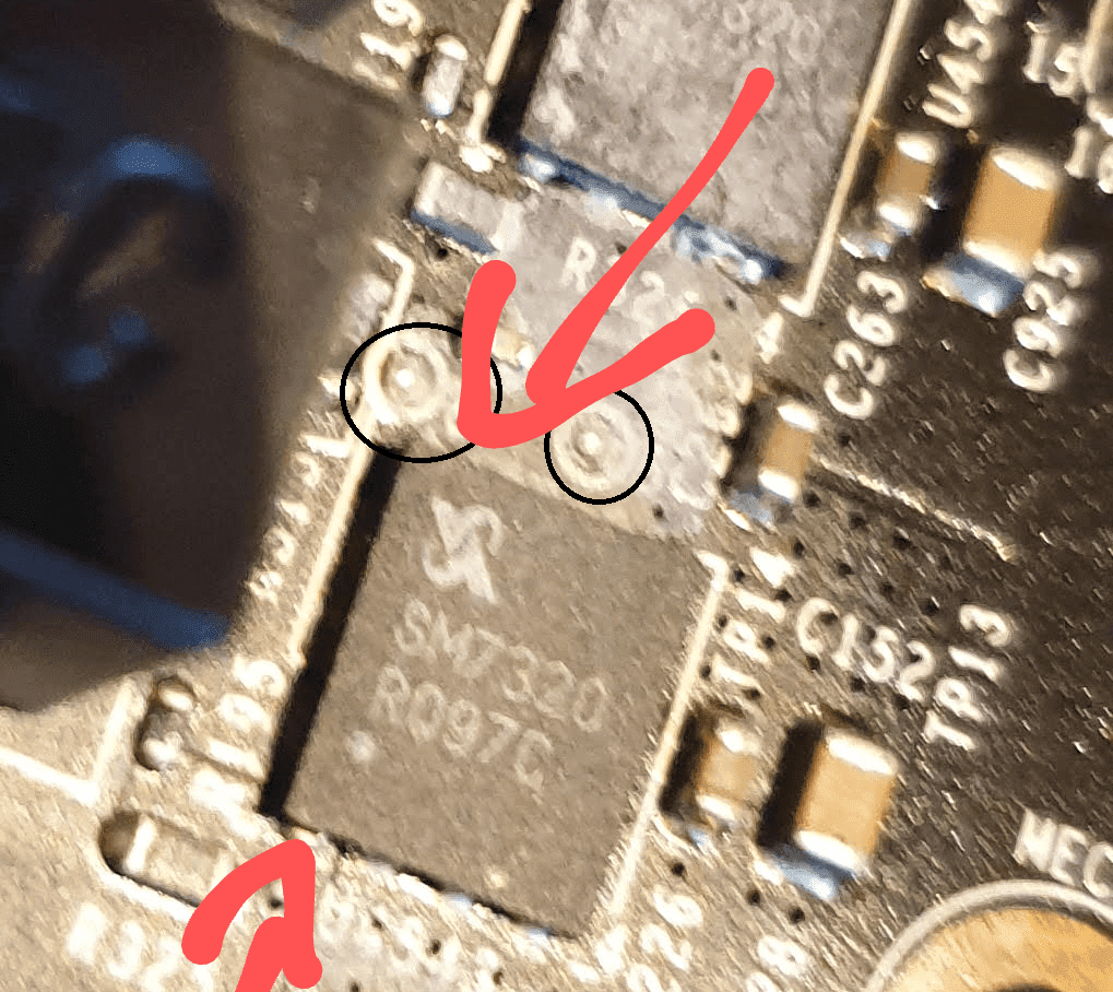

Ok, dann bei jedem einzelnen mal den pin wo der punk zu sehen ist (Pin1) gegen Masse messen, und der pin direkt auf der gegenüberliegenden seite (Pin8) gegen Masse. Ebenfalls Widerstand erstmal. Normalerweise sollten die Werte bei allen mosfets in etwa gleich sein... Bis auf bei einem im besten Falle :d
Meinst du die 2?
Wenn ja 34,7 (links bei der 8) und 0,4 (beim rechten) (Nur beim ersten jetzt geschaut zum test bevor ich alle durch mach und es ist falsch ^^)
Nein, direkt da am Mosfet (SM7320) da wo der Punkt ist beim R - das ist Pin1... Also an den kanten des Mosfets ;) und eben direkt gegenüber wo oben das Logo auf dem Mosfet zu sehen ist. Du musst seitlich da mit der messspitze rangehen. Da an die kontakte
@Assassin also hab glaub den Übeltäter gefunden.
Werte waren "unten" ca 7,9 und "oben" ca 35.
Bei dem 3 Chip schwankt er, mal 6,5 oder 9,6 oder 10,5 aber der Anzeiger dreht auch oft durch.
