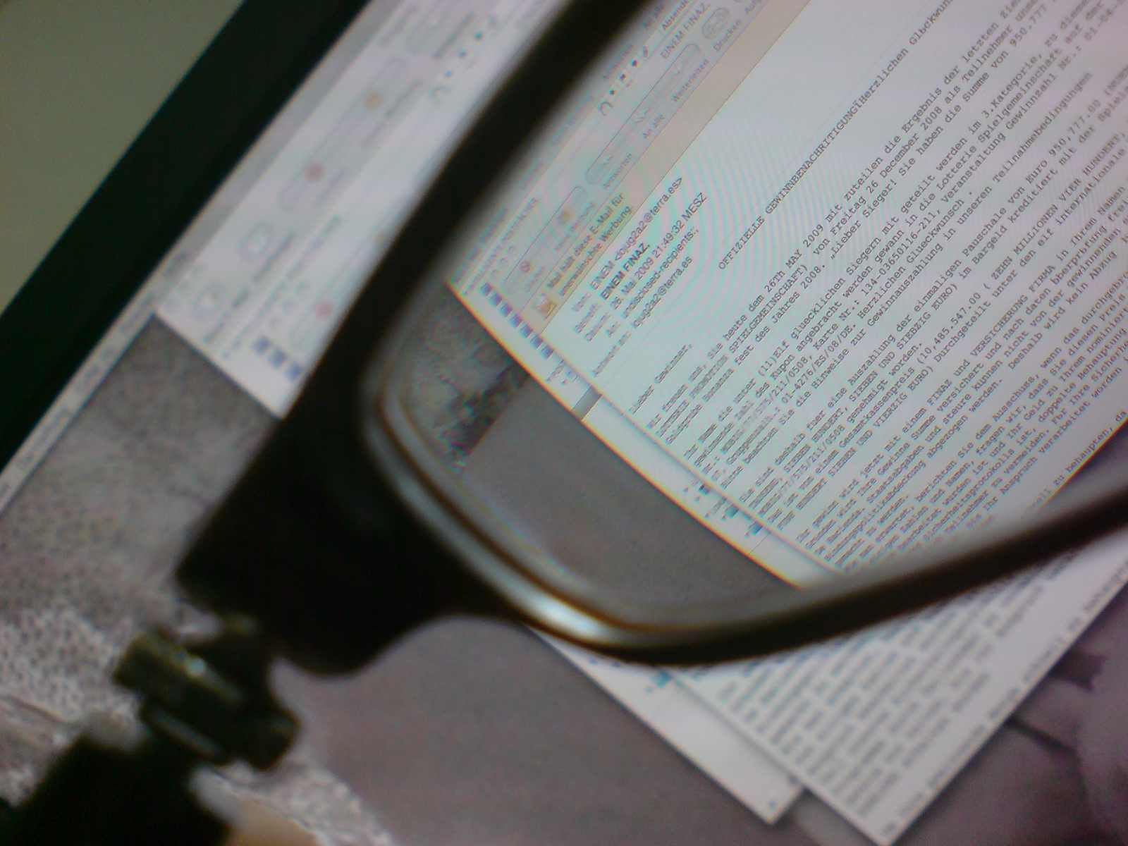

Bild mit "Konvergenzproblem"
ich habe mir mal den Spaß gemacht ein Foto mit meinem Handy durch die Brille zu nehmen. Dieser Effekt tritt auch hier auf. Anbei ein Bild, dass diesen Effekt zeigt. Ich habe den Winkel der Brille etwas gekippt.
Die Qualität ist nicht so toll, aber den roten Schleier bei der weißen Kante sollte deutlich zu sehen sein.
Gruß
Ingo

@ Pagefault - nach dem Foto ist das Bild nur an den Kanten unscharf, was wohl an der Kamera liegt. In der Mitte finde ich es super. Die Aufnahme mit der Brille, hmm, liegts also an der Brille?!

Das mit der unschärfe ist in Wirklichkeit genauso (aber nur wenn man nicht im 90 Grad Winkel durch die Brille schaut). Den Effekt habe ich mit 3 weiteren Brillen nachvollziehen können.

Ich bin auch Brillenträger und kenn den Effekt nur von Beamern.
Also bei meinem Dell hab ich das mit keiner Brille von mir hinbekommen, auch mit einem Blick durch einen Kamerasucher hab ich es nicht geschaft.
Kennst noch jemand in deiner nähe mit dem Dell?
Gruß
Ingo
