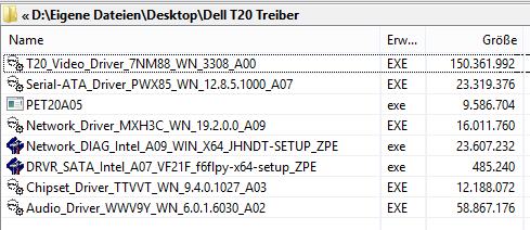

hallo,
habe mein T20 jetzt neu mit Win8.1 installiert, läu8ft echt top.
Mir werden nur im Gerätemanager 2 fehlende Treiber angezeigt:
- PCI-Kommunikationscontroller (einfach)
- Serieller PCI-Anschluß
Kann mir einer einen Link oder den genauern Treibernamen für diese Gerätetreiber schicken?
vielen Dank
casimero
alle Treiber wie im Startpost für 2012R2 = win 8.1 Codebasis installiert?
ja, diese haben ich alle heruntergeladen und installiert
da fehlt der Treiber "Intel(R) Management Engine Components Installer Application"
den hast du nicht runtergeladen und installiert "Chipset_Application_FWRCW_WN_9.5.14.1724_A01.EXE"
