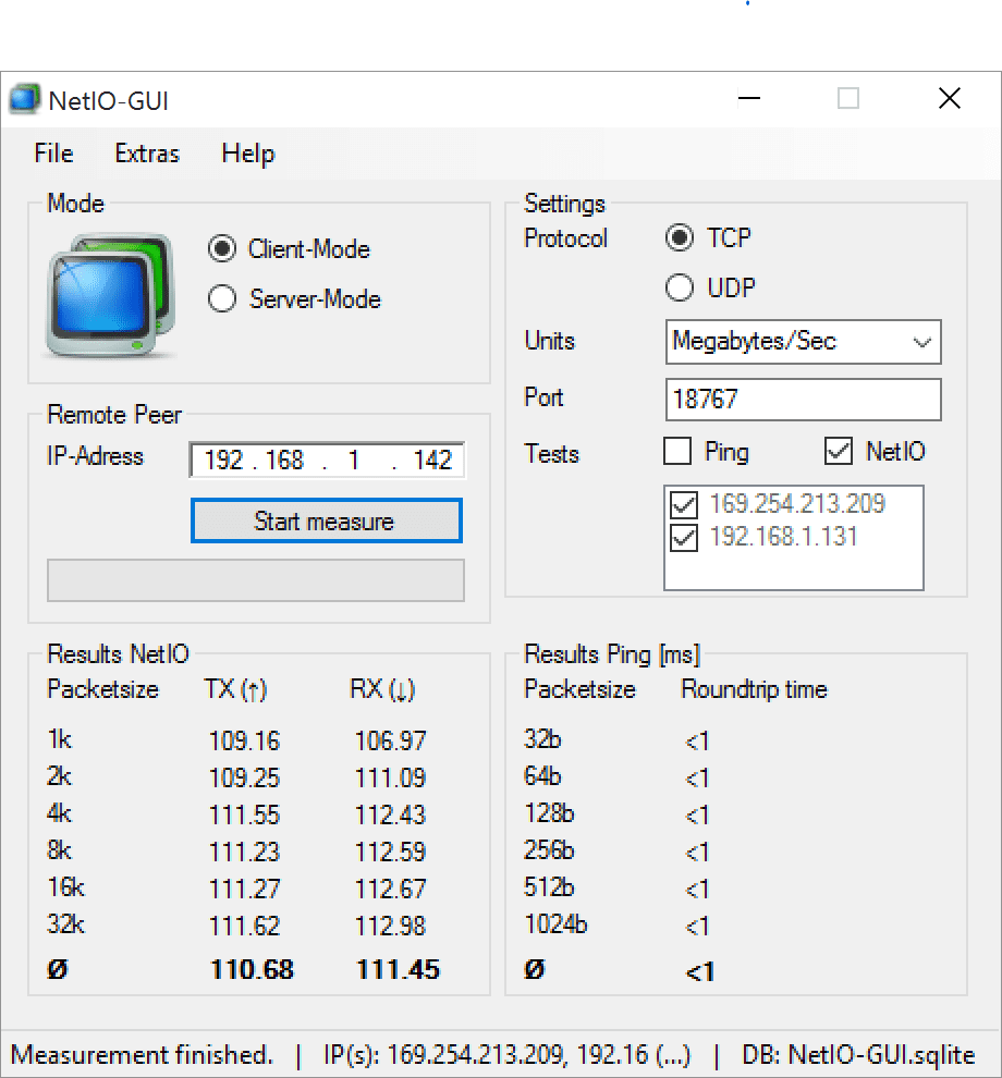

Ich brauche auch Windows 10. Habe aber keine Network Geschwindigkeitsprobleme.
Die Internetgeschwindigkeit beim runterladen ist zwar hilfreich aber nicht sonderlich aussagekräftig. Zu viele Variablen.
Die Geschwindigkeit zwischen zwei Maschinen am LAN hingegen ist vielsagend.
