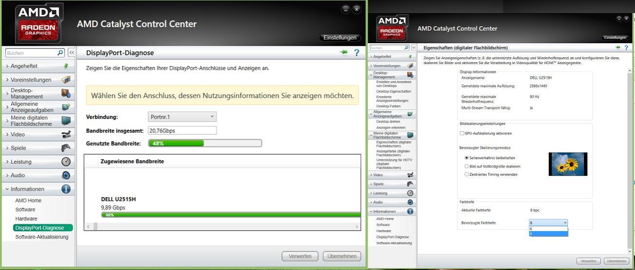

Was mir auch komisch vorkommt, sollte es im CCC nicht nen Punkt Displayport-Diagnose geben?
oder bekommt man das Menü erst, wenn der Treiber merkt, dass ein MST-fähiges Gerät dranhängt??
Wenn er da sein sollte, wird entweder der Monitor falsch erkannt, oder der Treiber hat ne Macke.

Der U2515H hängt mit dem mitgeliefertem mDP->DP an meiner R9 290 und der u2412m mit nem normalen DP-Kabel am U2515H. (Im Handbuch steht, man solle entweder das mitgelieferte, oder ein zertifiziertes Kabel verwenden) Das wundert mich eben, dass das nicht funktioniert.
Sobald ich im OSD auf DP1.2 umschalte, bekommen beide Monitore kein Signal mehr und gehen in den Ruhemodus.
Was mir auch komisch vorkommt, sollte es im CCC nicht nen Punkt Displayport-Diagnose geben? oder bekommt man das Menü erst, wenn der Treiber merkt, dass ein MST-fähiges Gerät dranhängt??
Kann eventuell am klassischen DP-Kabel liegen - möglicherweise unterstützt es DP1.2 nicht.
Testweise könntest du auch mal das normale DP-Kabel an die Grafikkarte hängen (sofern diese über einen normalen DP und keinen mDP-Anschluss verfügt) und dann das mDP auf DP-Kabel für die Verbindung der beiden Monitore verwenden.

Habs gestern Abend hinbekommen :)
Lag am Treiber.
Ich verwende immer noch das mitgelieferte Kabel, hab aber den Treiber mit dem AmdCleaner deinstalliert und nochmal neu installiert (Omega-Treiber 14.12)
Jetzt hab ich auch diesen Menü-Punkt "Displayport-Diagnose"
Nach der Installation vom Treiber im OSD vom U2515H DP1.2 aktivieren, im CCC auf Anzeige erweitern und fertig war die Sache.
