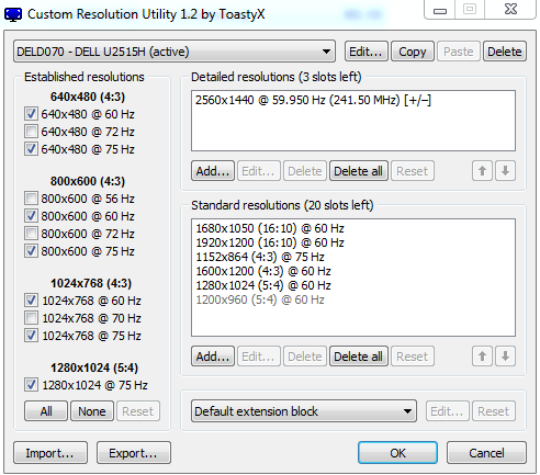

habe cru heruntergeladen und ausgeführt, das sieht dann so aus:
http://fs1.directupload.net/images/150324/ubq2ruyx.png
(m.M.n. müsste es ja nach der erklärung zu cru im link bereits so laufen?)
wenn ich bei standard resolution auf add gehe kann ich 2560 x 1440 zwar eingeben, aber die 2560 wird in rot angezeigt und ich kann nicht bestätigen.
den nvidia-patcher habe ich auf grund dieser problematik auch noch nicht laufen lassen.

Du machst nichts falsch. Das CRU kann nur geringere Auflösungen als die maximal Mögliche einstellen. Hat der Programmierer in seinem Forum irgendwo geschrieben. Die maximale ist immer die, welche man auch in Windows manuell auswählen kann. Daher hilft das CRU in diesem Fall nicht weiter. Du bist jetzt da, wo ich auch schon mal war. Der nächste Schritt ist, eine andere Grafikkarte zu verwenden (mit DisplayPort) oder den Monitor umzutauschen.
Screenshots sind übrigens immer scharf, egal was der Monitor darstellt. ;)

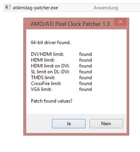

Der nvlddmkm-patcher-1.3.1 muss natürlich vor der CRU-Einstellung ausgeführt werden und auch ein runterfahren und erneues hochfahren.
Danach brauch er nicht mehr gestarte werden.
Ich habe keine Nvidia Grafikkarte zum testen hier, aber meine HD7970 kann das ohne probleme,
In deinem Fall > nvlddmkm-patcher-1.3.1 > CRU > DVI-D - HDMI > echte 2560x1440 superscharf.
Und achte das der Patcher mit Administratorrechte ausgeführt wird.

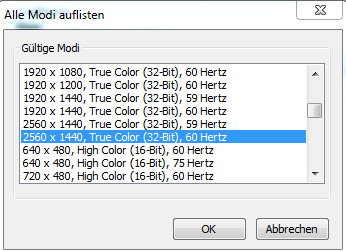

Bei mir ich habe eine 560ti kann ich über den nvidia treiber scharfe 1440p einstellen indem ich bei Timings nicht auf automatisch sondern auf CVT stelle wenn ich eine manuelle Auflösung eingebe
Ps: Mir fällt grad auf ich verwende hdmi aber vielleicht funktionierts ja auch über Dvi
wenn ich das richtig sehe, hat die nvidia gtx 560ti genau wie meine evga gtx 580 sc die anschlüsse: 2x dvi-i und 1x mini-hdmi
bei dir müsste es dann also mini-hdmi > hdmi sein.
hab das gerade wie von dir beschrieben probiert und es funktioniert mit mini-hdmi > hdmi.

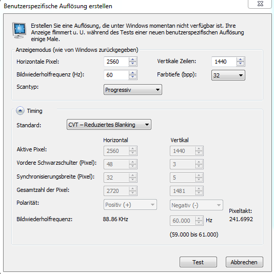

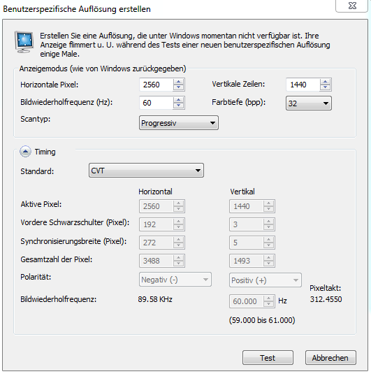

was ist die bessere einstellung, CVT (screeni) oder CVT - Reduziertes Blanking (screeni)?
kann das negative auswirkungen haben?
Ich muss ehrlich zugeben, dass ich mich da selber nicht wirklich auskenne ich hab einfach ein wenig ausprobiert was funktioniert :/
Falls jemand Ahnung davon hat und das hier liest bitte helfen ^^ :d
