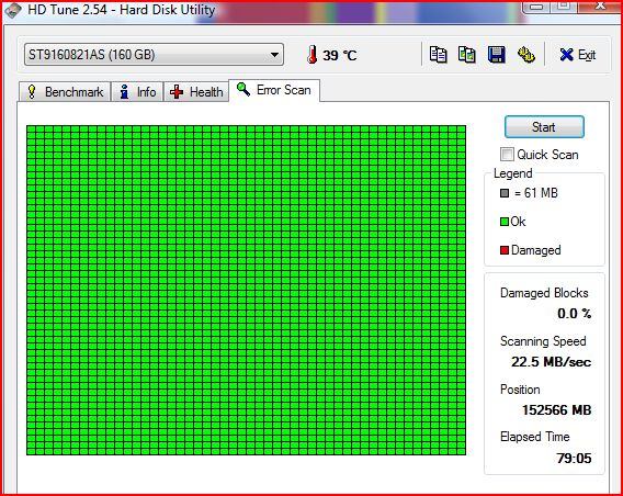

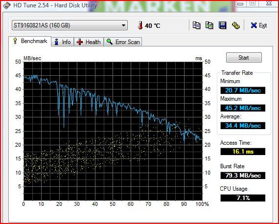

hast du schon mal mit hd-tune versucht, deine platte zu checken????
danke für den Tipp,
habs mal durchlaufen lassen, der Error scan gibt mir keine Fehler aus!, komisch...
na wenigstens scheint das problem nicht an der platte zu liegen.....:confused:

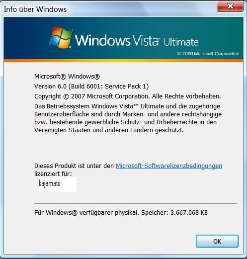

so, neues vista-sp1 funzt einwandfrei
:banana:
Hast du also keine Herdware-Treiber-etc-Probleme, weswegen der Release an die Endkunden ja angeblich verschoben wurde? Wollte es mir auch draufmachen, aber hatte noch keine Zeit für ne Sicherung, weil soo rund soll es ja doch wieder nicht laufen je nachdem...
Merkst den angepriesenen Unterschied beim Kopieren? Oder sontwas merkliches?
gruß
funktioniert alles bestens, nach wie vor:)
und beim kopieren gibts wirklich einen merklichen geschwindigkeitszuwachs.....hab eine 1,2gb datei in 18sek von einer auf die andere platte geschoben...
