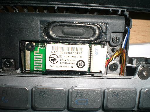

Bin ich eigtl der einzigste, der mit dem Bluetooth beim M1330 Probleme hat?
Nach dem Start erscheint Bluetooth nicht im Gerätemanager... nach einigen Minuten kommt das Geräusch, als würde man neue Hardware anschließen.. und Bluetooth erscheint. Dann funktioniert auch erst die Dell Bluetooth-Maus.
Mittem im Betrieb (häufig wenn das Notebook unter Last ist.. beim Spielen oder sonstige aufwendige Sachen) kommt dann das Geräusch, dass Hardware entfernt wird und Bluetooth geht wieder nicht. Dann dauerts wieder ein paar Minuten.. und dann kommt Bluetooth wieder...
Hat das Problem noch jemand?
Hab mich mittlerweile an Dell gewendet. Nach der ersten Standard-Antwort in Dell-Deutsch (Hardwarediagnose) hat mir die zweite Antwort sehr weitergeholfen.
"Stecken Sie bitte die Bluetooth-Karte neu."
mit folgenden Links:
http://support.dell.com/support/edocs/systems/xpsm1330/en/sm/hingecvr.htm#wp1179889
http://support.dell.com/support/edocs/systems/xpsm1330/en/sm/btooth.htm#wp1179885
Hab alles so gemacht, jetzt klappts wieder ohne Probleme, sogar die Bluetooth-LED die bei mir nicht geleuchtet hat leuchtet wieder.

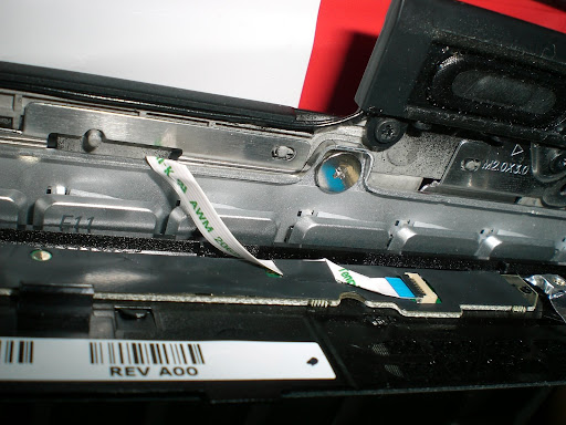

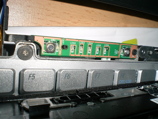

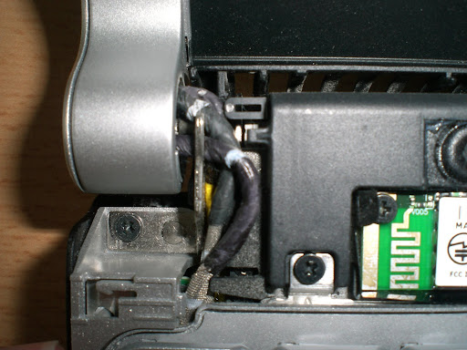

Hab bei der Gelegenheit noch ein paar Fotos gemacht:
Abnehmen der Leiste:
Unter der Leiste sieht es so aus (im Bild rechts oben der Lautsprecher, das schwarze unten ist die abgenommen Leiste die am Kabel hängt)
Linker Lautsprecher, darunter ist das Bluetooth-Modul. Wie man erkennen kann, war der Stecker bei mir schief drin:
Die Platine mit den LEDs für Num-Lock, Caps-Lock, Scroll, WiFi, Bluetooth:
Die Kabel zum Monitor:
