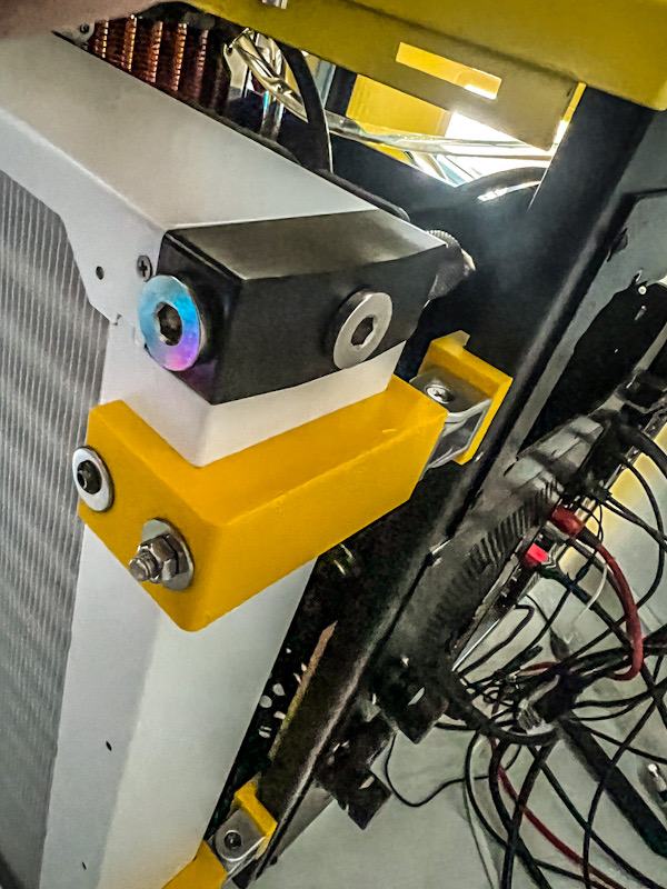

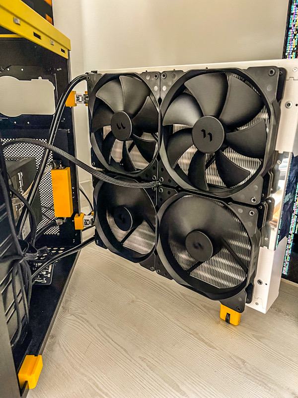

Da ich den MoRa am Seitenteil hängen hab und es mir echt mittlerweile zu blöd wurde, den abzunehmen, wenn ich mal kurz hinten an den PC wollte, hab ich mir jetzt nen "Türe" gebaut...

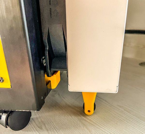

Stützrad, hängt nen halben mm in der Luft, wenn der Radi/Lüfter eingehängt ist...
Aufgeklappt zum basteln...
Halter und dazwischen ein ITEM Gelenk 20x20....
Ideen muss man haben 👍

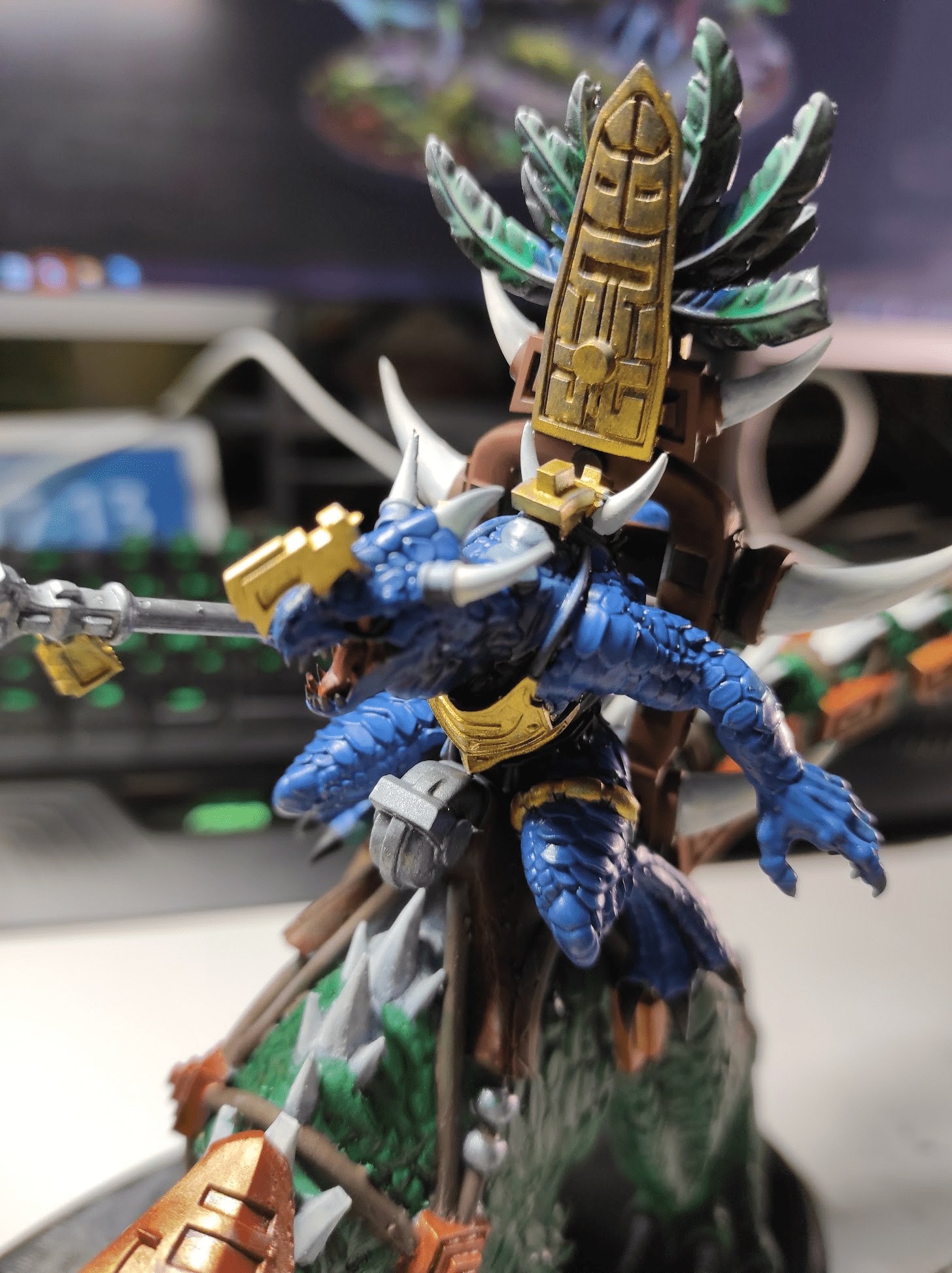

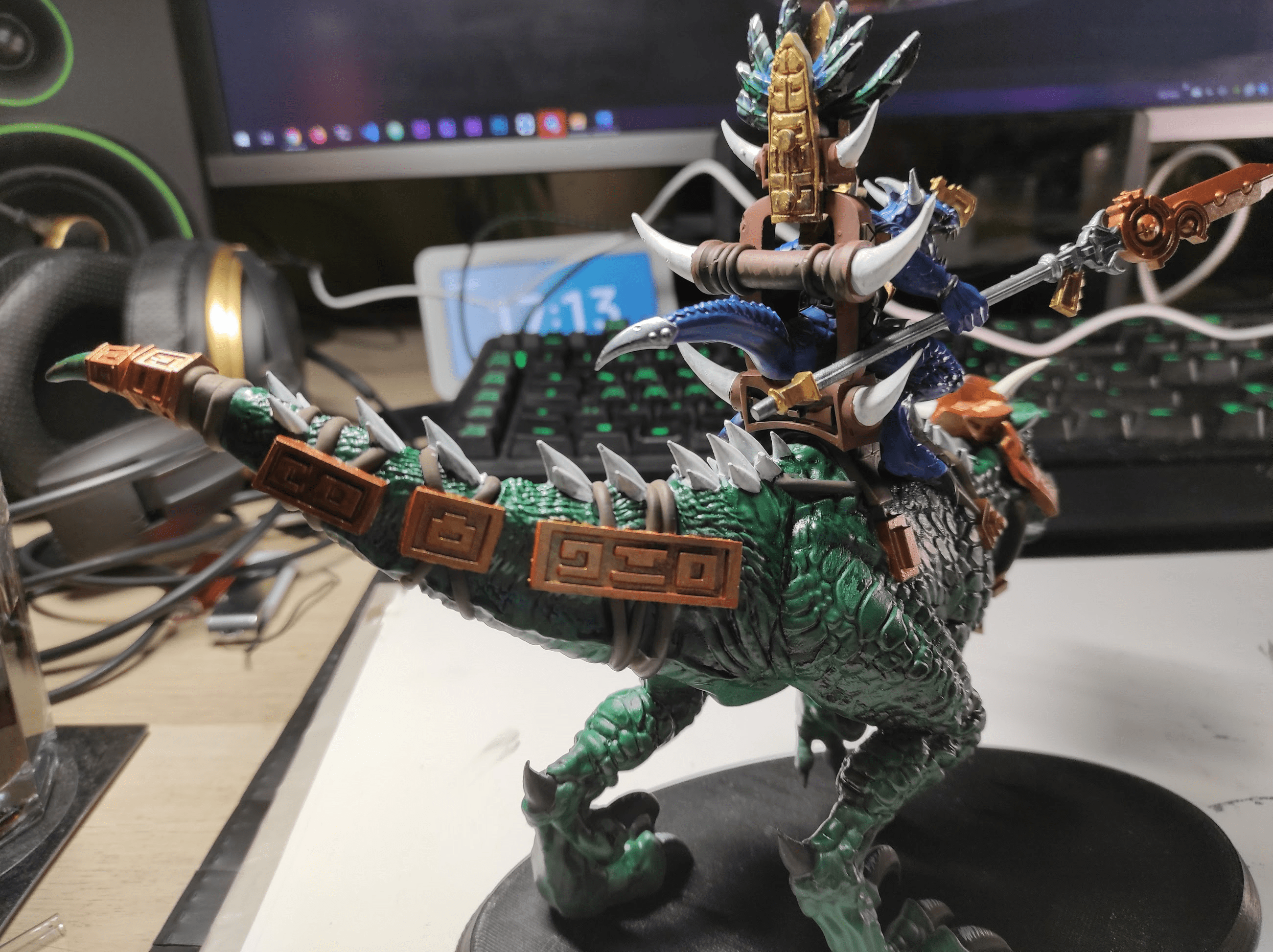

Mal Zwischenstand vom Weihnachtsgeschenk für mein Patenkind.
Figur ist bis auf Paar kleine Ausbesserungen die ich morgen noch vornehmen muss soweit fertig. Dann kann Klarlack drüber (zu viel Highlighting betreibe ich nicht weil ich richtig festen Klarlack (Patenkind ist 6 und wird wohl mit der Figur spielen und der kleine Bruder is 1 und noch was, der wird wohl auch mal dran lecken 🤷‍♂️) habe ich nur glänzend, das highlighted schon wie sau):
Edit: Die Base muss ich auch noch bissl hübschen. Aber heute kein Bock mehr, mach ich morgen 8-)

Respekt, das sieht echt nicht schlecht aus.
Wie lange hat der Druck gedauert?
Und wie lange die Nacharbeiten? :-D
Skaliert auf maximale Größe vom Saturn 2. War der erste richtige Druck auf dem. Im Thread hier wurde auch dazu schon was gepostet, musst du mal schauen.
Nachbearbeiten: Kein Plan, aber so 15 Minuten ca die Supports abmachen. ca 20 Minuten manuelles rumwibeln im Eimer Isopropanol und mit Zahnbürste schrubben. Habe leider noch keine passende Waschmaschine dafür. Die elegoo Mercury XS ist ja ständig ausverkauft. Und UV Härten war auch so ca 10 Minuten.
Die Base hab ich auf nem Ender 3 gedruckt. War aber auch net so lange, da weiß ich aber die Zeit net mehr wirklich.
Wenn du mit Nacharbeit dann auch noch Base und Dino magnetisieren (damit der Kleine auch damit spielen kann ohne die Base mit sich rumtragen zu müssen), ne kleine Stelle kleben, nen Drainhole im Mund mit Greenstuff füllen, das Grundieren und dann bemalen meinst -> dann wohl so ca 40h total.

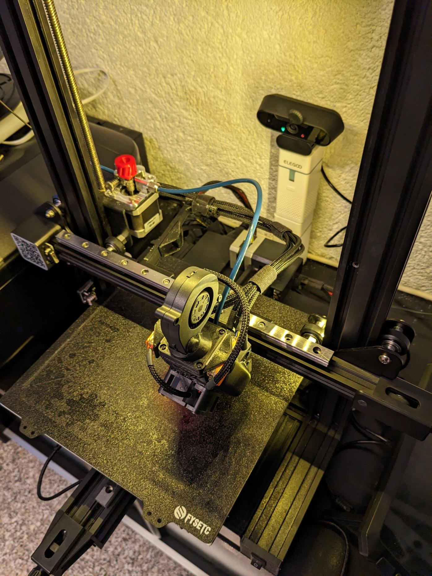

Hab meinen Ender 3 V2 heute (leider) auch fast fertig gebaut... Bald alles relevante 1x getauscht ^^ Vermutlich schon jenseits, was finanziell Sinn ergibt aber hab trotzdem viel gelernt (was die Hauptsache war) und der Ender muss sich jetzt wirklich nicht mehr verstecken. PLA 0,6mm CHT Nozzle @0,2mm bei 80mm/s wall, 120mm/s print und 2.5K Accel ist qualitativ imho mind identisch zum Stock Ender aber bereits ~3x so schnell. 100mm/s / 140mm/s und 5K Accel ist so ca das Limit in "guter Qualität". (Gleichzeitig das max, was das Hotend ohne Underextrusion hergibt. Mit einem komplett anderen Hotend, Direct Extruder +Duct ginge natürlich noch mehr...)
Klipper, (Input Shaping / Pressure Advance), Touchscreen @ Creality Sonic Pad,
Webcam, Lightning (top/ side with on/off switch), MB & PSU silence Noctura fan mods
Hotend / Print:
CHT 0.6 Nozzle,
Slice Engineering CopperheadHeat Break
Micro Swiss Heater Block
Pt100 RTD Slice Engineering Thermistor
50W Heater Cartridge
Briss Fang Duct (+5015 Adapter)
5015 Fan (Part Cooling)
4020 Hotend
Fystec powedered PEI Plate
Feeder:
Micro-Swiss Swiss Bowden Dual Gear Extruder
Filament Guide
Filament Spool Holder (with bearings)
Capricorn Bowden PTFE
Motion:
Linear Rail X- & Y- Axis
Dual Z-Axis
Y Axis silicon dampener
Gates Powergrip GT2 Belts
Spearated Bowden Tube / Cables
Anti Vibration (Squash ball feets)
+..... (Visuals....)
Ist das bis auf die V-Profile noch nen Ender :d
Ich bin zumindest extra auf nem bowden extruder geblieben und das Hotend ist auch noch sehr ählich! :-) Ansonsten naja... 😂 Board und Stepper-Motoren halt.
Und der QR-Code :bigok:

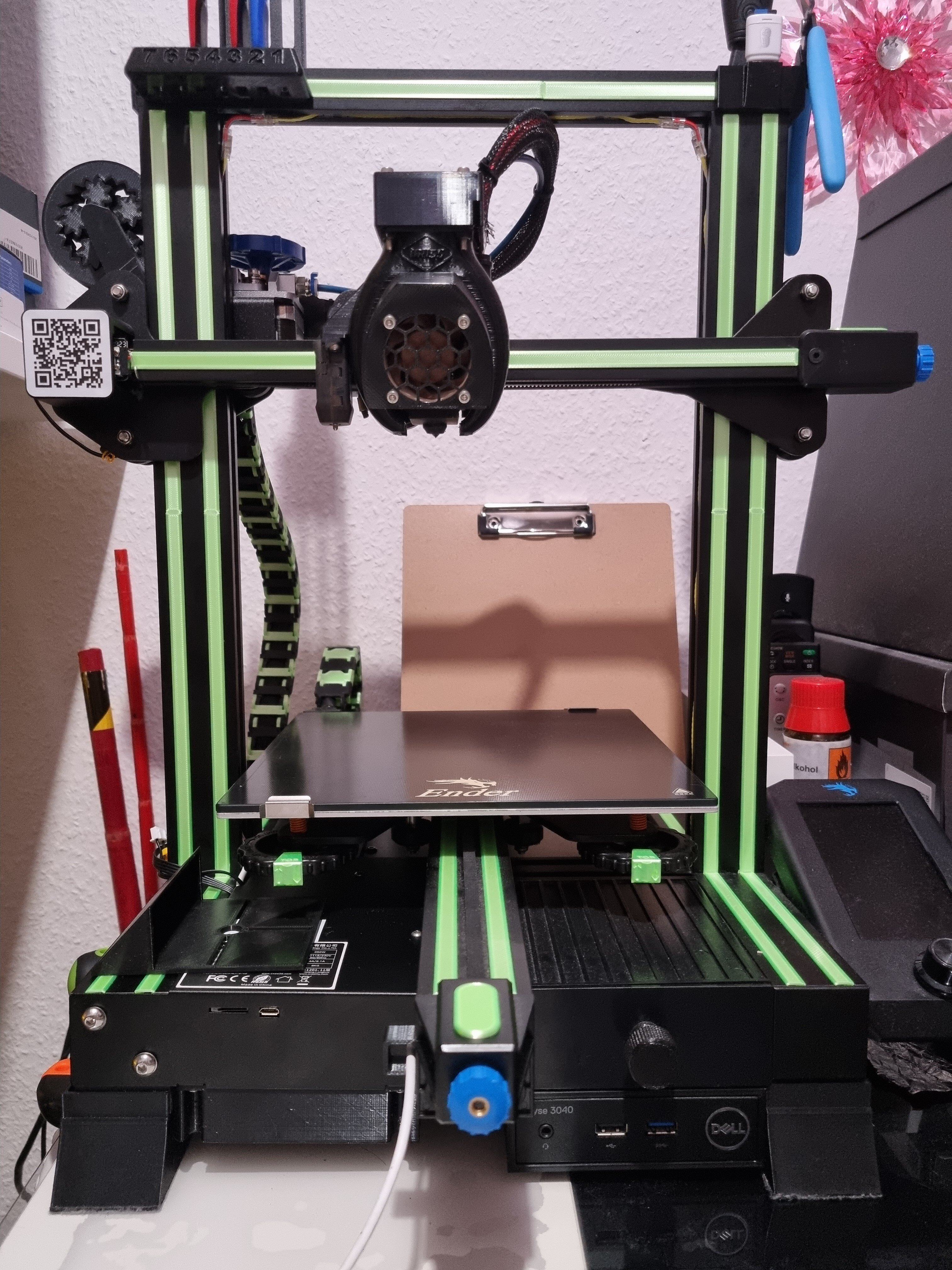

Meiner sieht aktuell so aus:
Und im dunkeln:
Unten auch ganz hübsch wie ich finde:
Hast du da einen PC unter den Drucker geschnallt?
Jup, da hab ich nen Dell Thin Client drunter geschnallt, da läuft dann Klipper drauf für meinen Drucker + Webcam etc.
Der hat mehr als genug Leistung dafür und braucht <5W im Betrieb + ist komplett lautlos.
Rasperries (ab 4 für die gleiche Leistung) sind mir aktuell zu teuer :)
Gute Idee!
Was hat das Teil denn gekostet?
