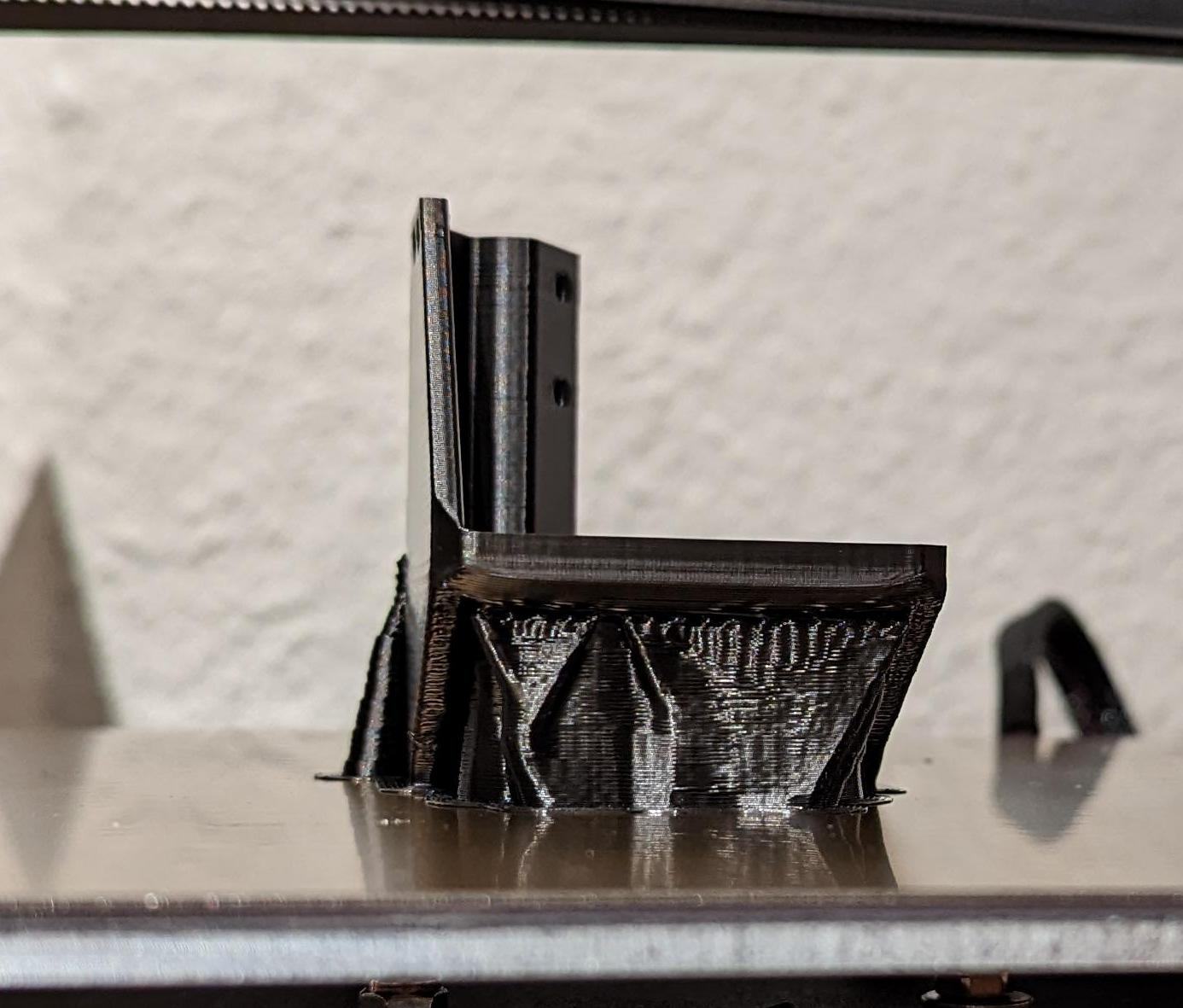

[Sammelthread] Der 3D Druck Showroom - auch Fehlschläge erwünscht

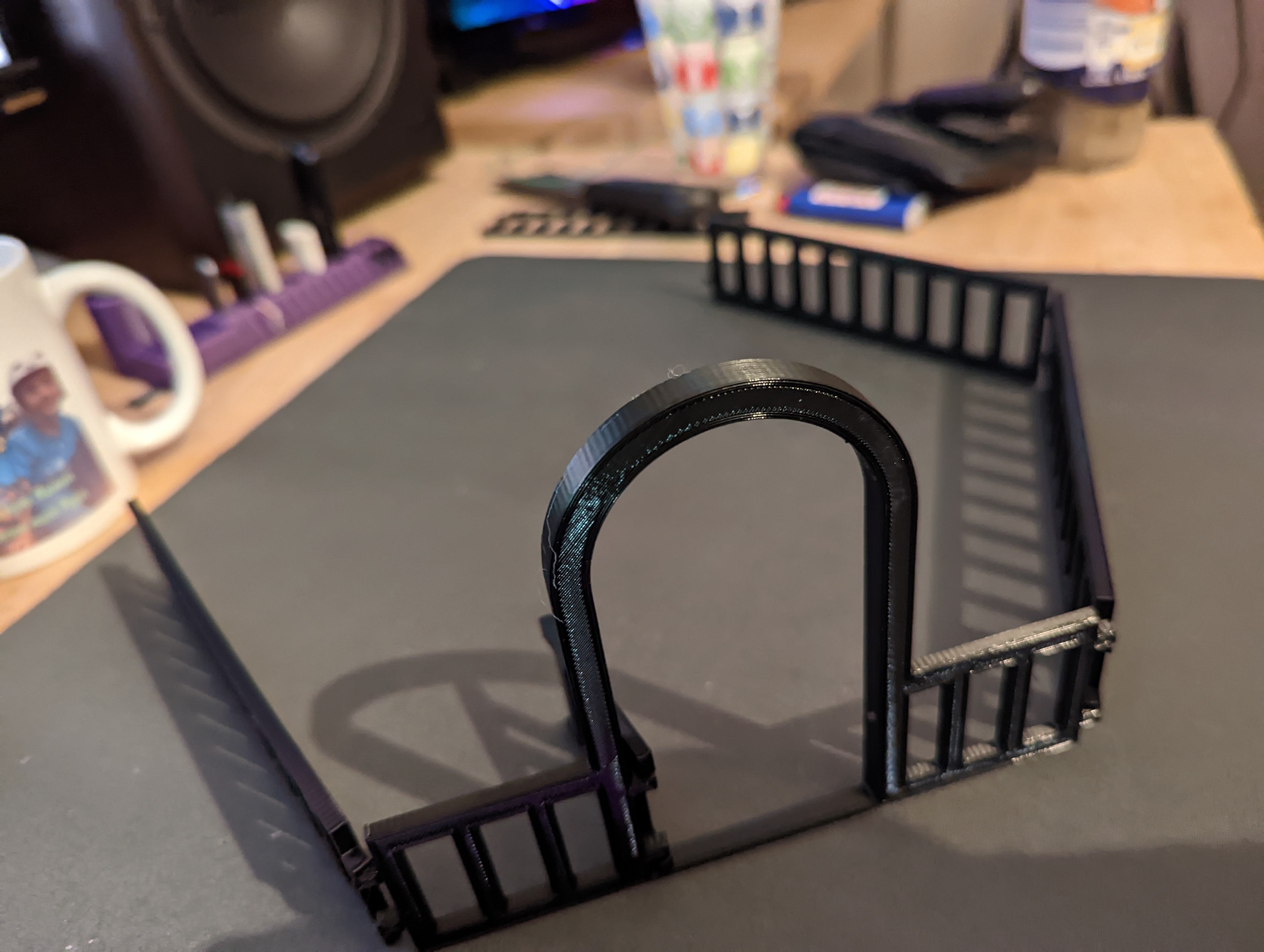

Esun Pla+
215/60 Grad
Druckzeit bei 100mm/s 3.5 Stunden
0.4er Ruby 0.2er Layerhöhe

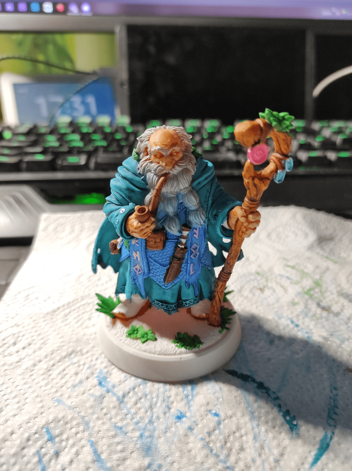

Heute mal nen paar der XpressColors getestet. Bis jetzt ganz gut für den Preis.
Schon sehr flüssig und zieht sich gerne in die Vertiefungen, und wenn man net aufpasst auch in die falschen; aber das ist halt auch Bestandteil von Contrast-, Speed- oder jetzt den XpressColors.

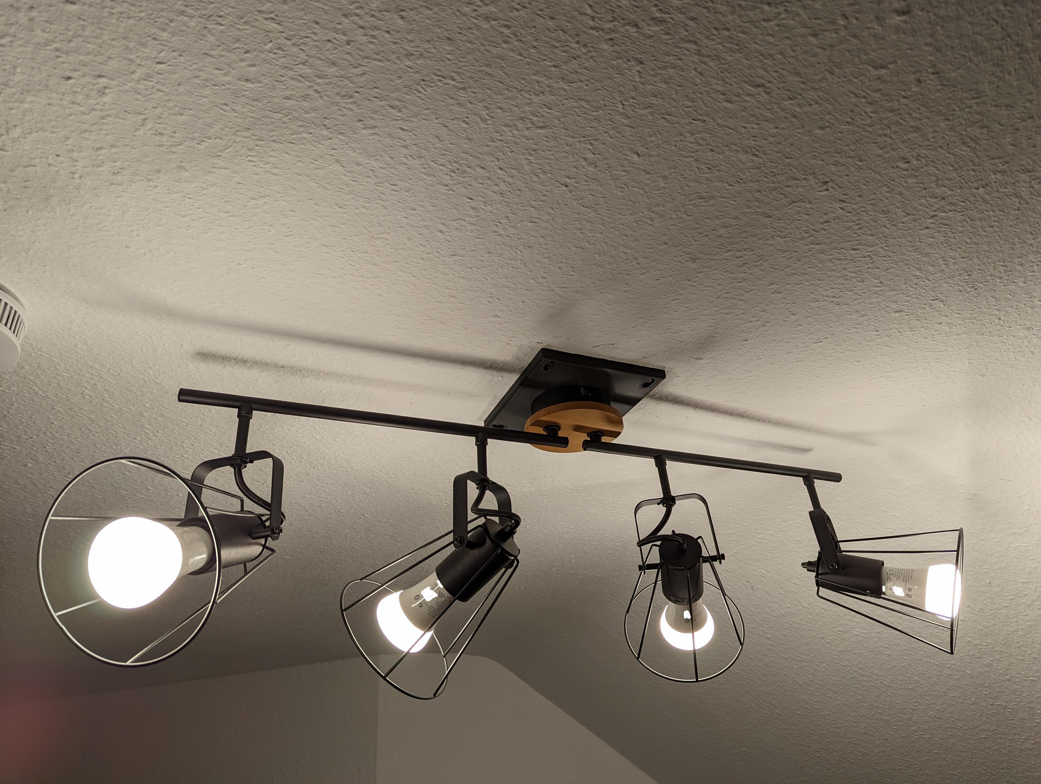

So meine Platte für die Lampe ist fertig 💪
  • extrudr XPETG Metallic
  • 210°C Hotend
  • 70°C Druckbett
  • 0,6mm Düse bei 0,3mm Layer
  • Druckzeit 4,5h

Nein!
Ich bin total gegen RGB :motz: 8-)
Die können nur gedimmt werden und stufenlos in der Farbtemperatur (Weiß) verstellt werden.

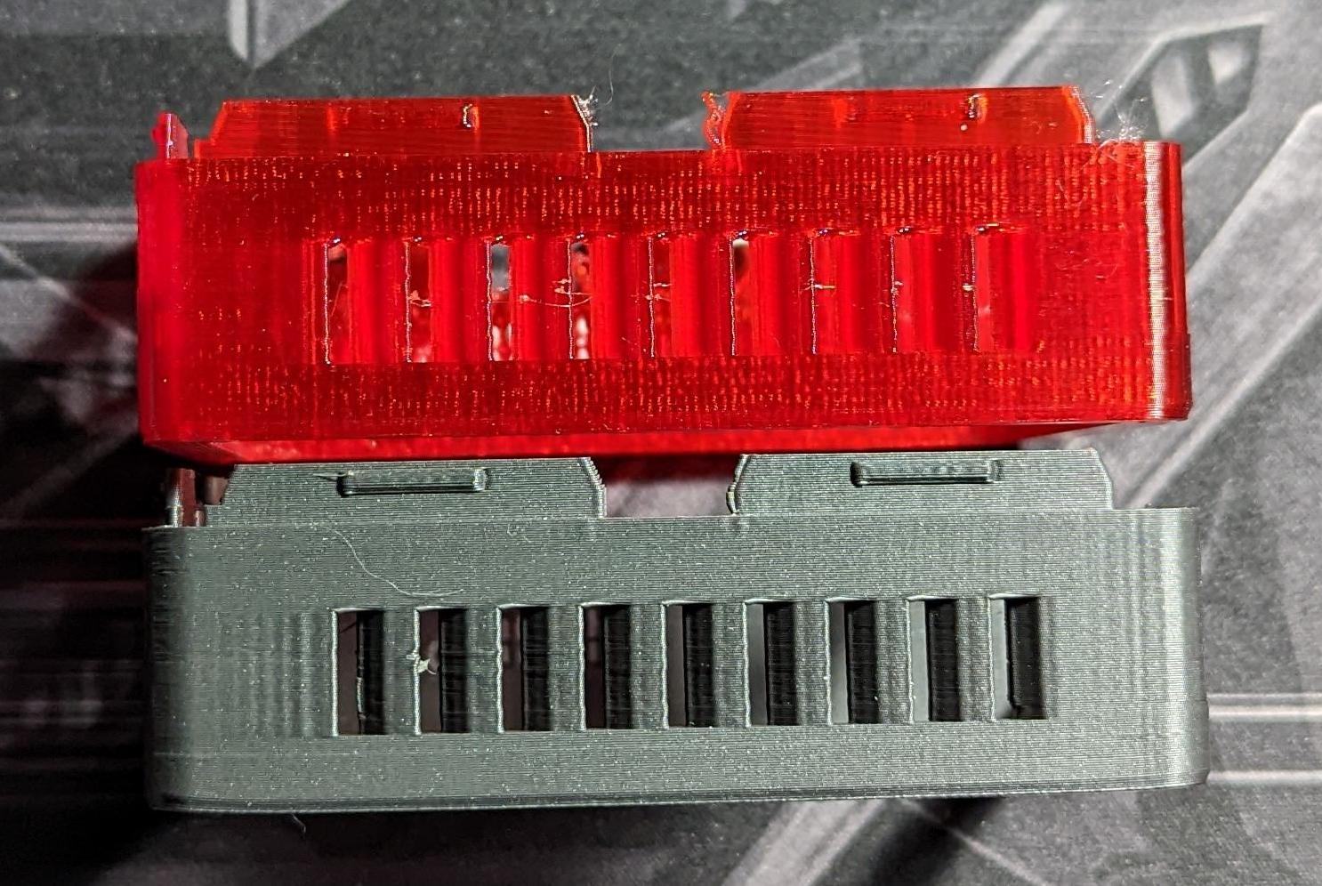

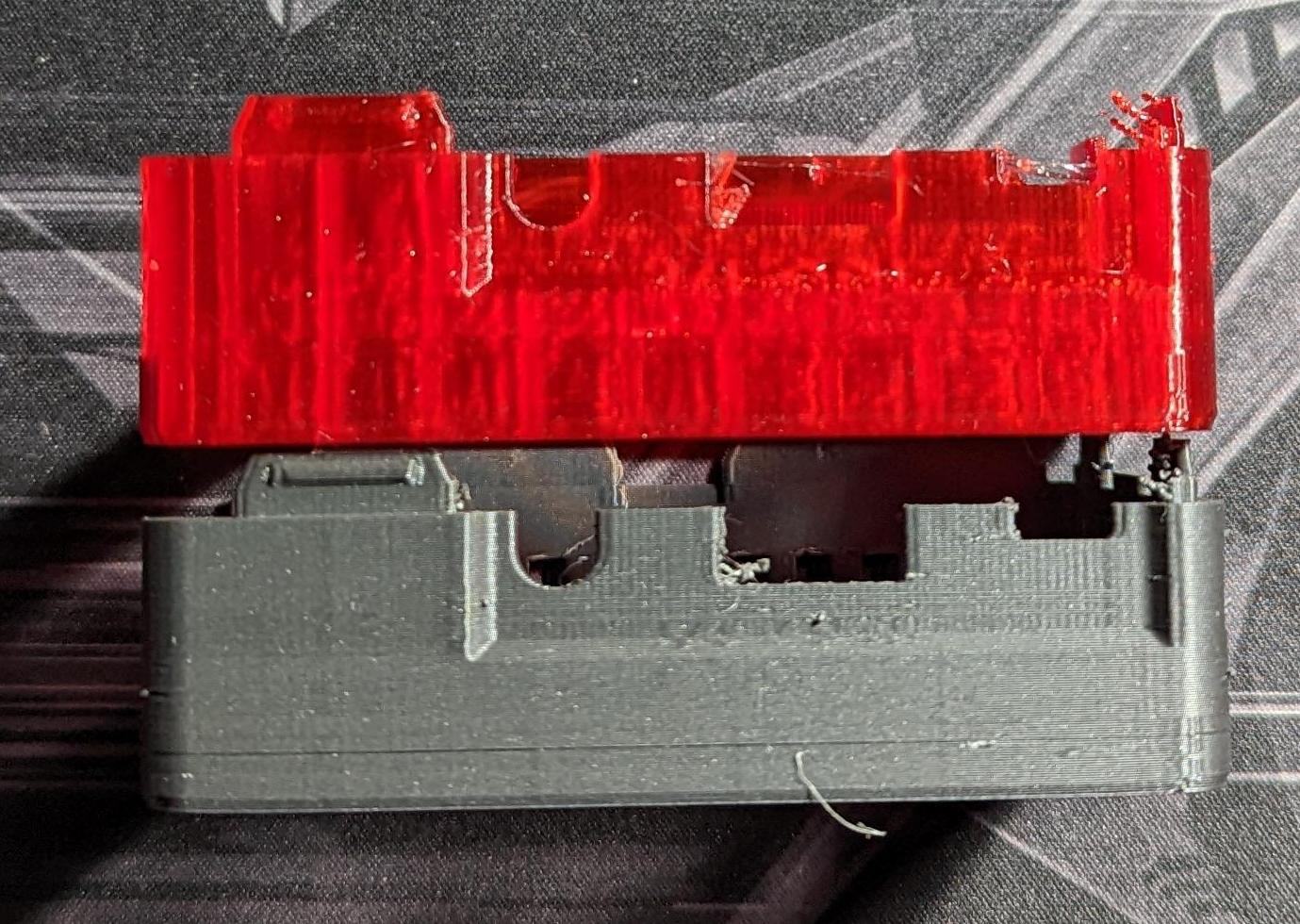

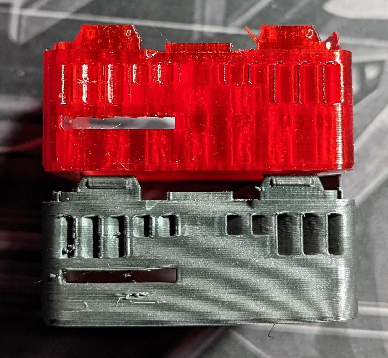

Hier mal die Vergleichdrucke vom extrudr XPETG (Metallic) und dem DevilDesign PETG (Rot).
Beide mit exact den gleichen Einstellungen gedruckt!
Auffällig ist der Blob unter dem SD Karten Slot (oder was auch immer das ist),
der beim Extrudr XPETG immer wieder mal vorkommt.

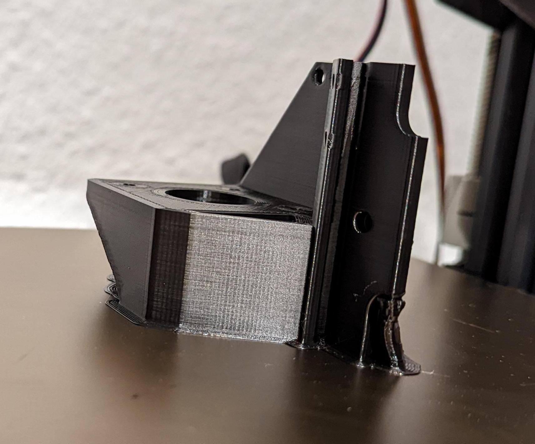

Der neue Halter für den Extruder, Verstärke Ausführung in PLA und mit 4 Wänden:
  • 202°C Hotend
  • 65°C Bett
  • 50mm/s Druckgeschwindigkeit
  • 0,6mm Brozzle Düse
  • Anycubic (Sunlu) PLA schwarz
Update:
Bauteilkühler war auch nicht an 😅

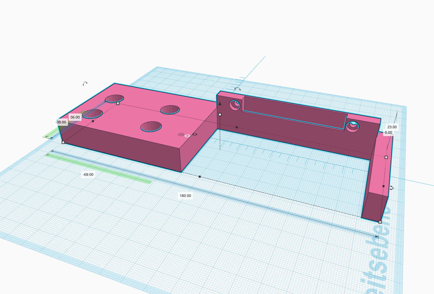

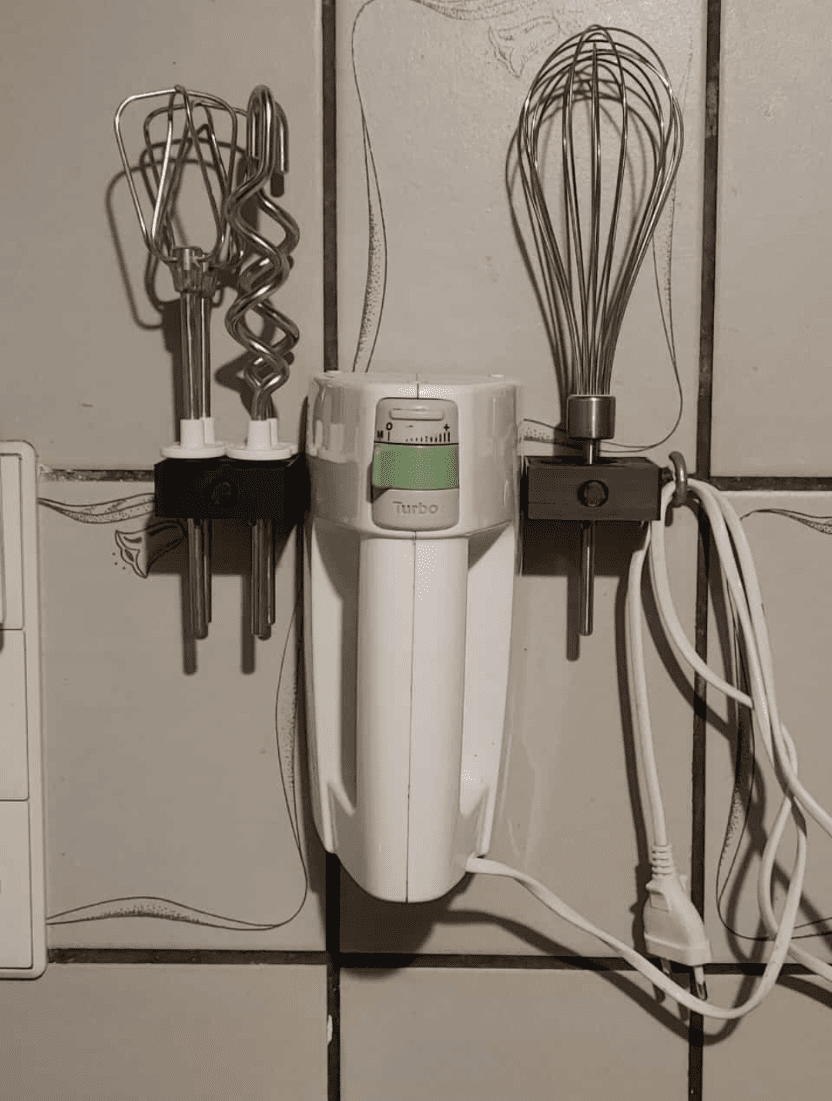

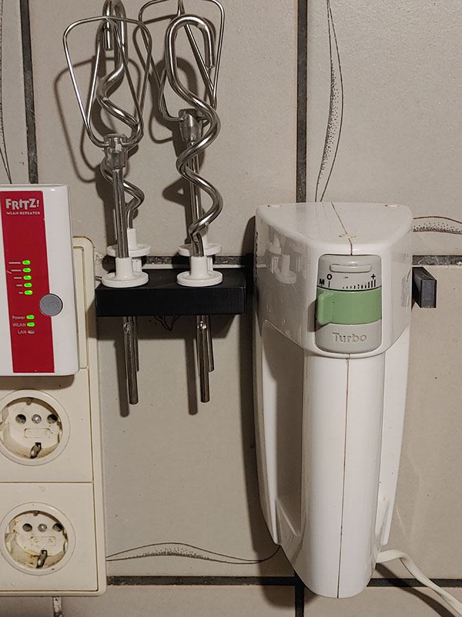

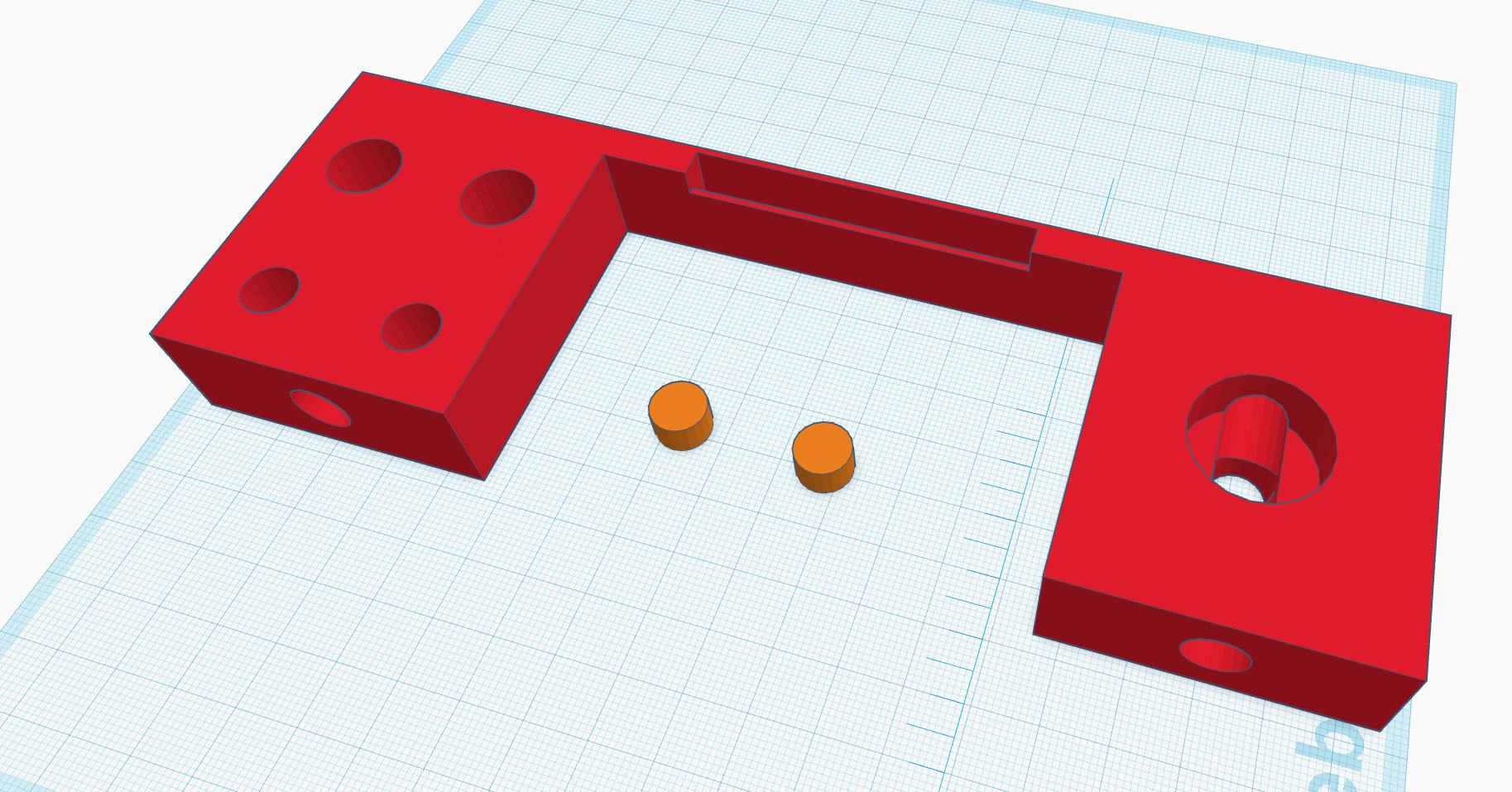

Bin jetzt auch neu im 3D Drucker Wahn. Erste Amtshandlung. Eine Halterung für den Handmixer bauen. Fürs erste Konstrukt find es es garnicht so schlecht.
@King Bill
Welche Konstruktionssoftware ist das?
Ich glaub, dass du dir den rechten Arm hättest sparen können...
Der bricht sowieso recht schnell, wenn man den Mixer einfach nicht gerade rausholt oder reinhängt und ist glaube auch nicht notwendig, dass der Mixer hält?
Nötig nicht, aber dient als Führung.

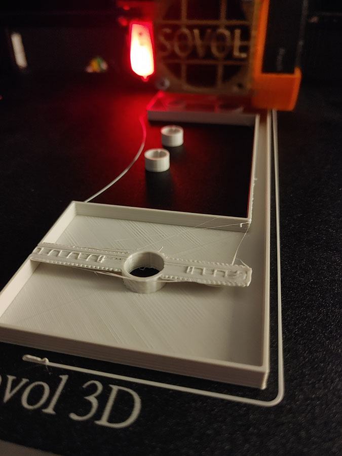

Was für einen Drucker hast du denn?
Ich sehe Sovol auf der Druckplatte 🤗
V1 gefällt mir nicht mehr. Also wird gerade V2 gedruckt. Hab mal aus Spaß ohne Füllung ausprobiert. Ich bin überrascht und gespannt wie dann der Deckel wird :fresse:
okey. war zum scheitern verurteilt :fresse: deckel funktioniert einfach nicht
Die oberste Schicht, die das Modell wieder schließt. Ohne Stütze kam nur noch Grütze. Muss aber auch sagen das weiße Filament ist ne Katastrophe.
So. V2 an der Wand. Wieder in schwarz.
