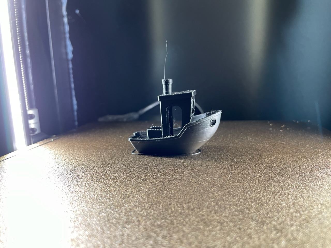

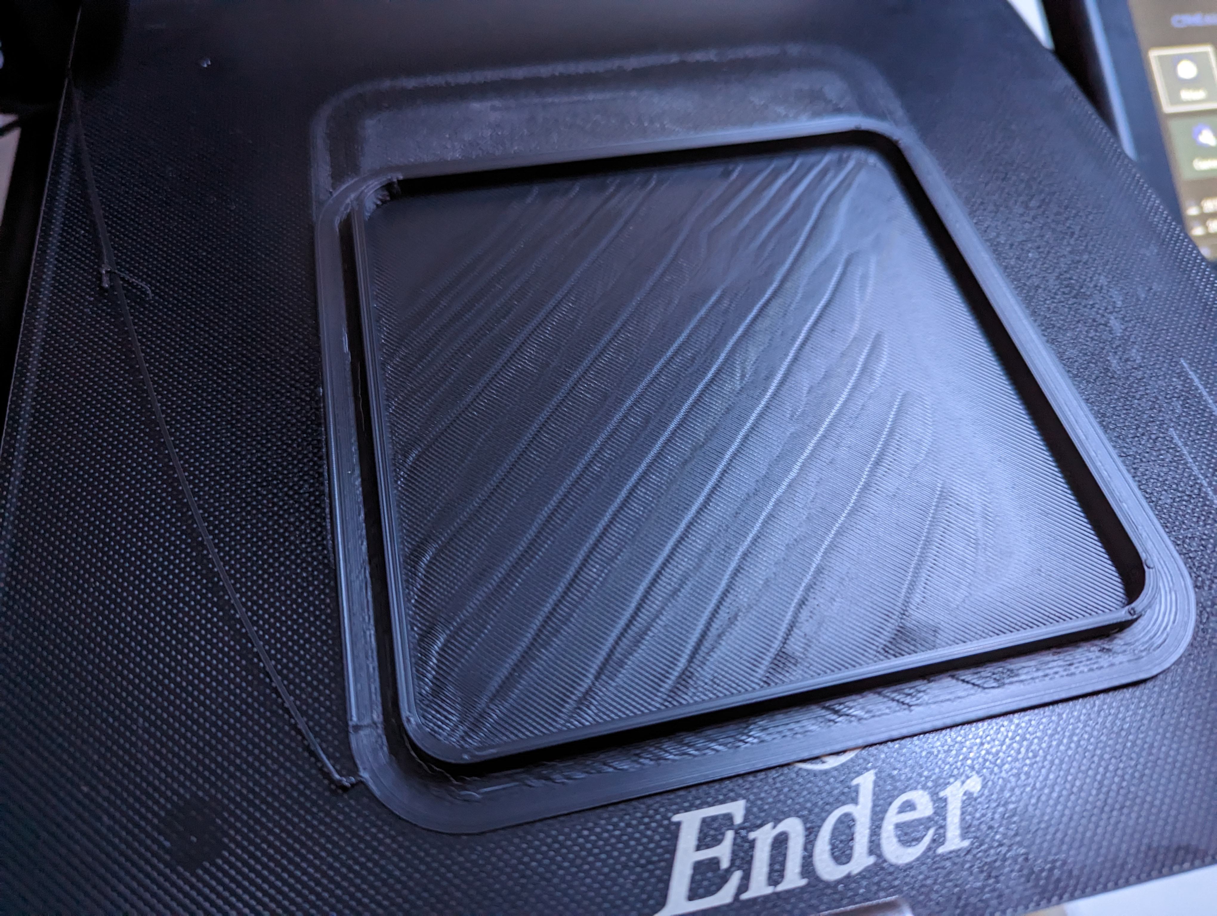

So, hab mal esteps neu eingestellt - das war nötig.
Dann hab ich z Offset von 0,2mm also nicht viel.
Und mit einigen geänderten slicer settings ( hab ich Grad nicht mehr im Kopf was alles ) sowie brim sah es jetzt ganz gut aus bei 215/60:
Hat ganz gut gestickt, wobei auch nicht ideal und verzogen hat es sich nur minimal.
Dann hab ich nochmal Cali Cube an gemacht, der lief aber daneben - hatte aber übersehen dass der mit 195° lief.
Insgesamt hab ich das Gefühl dass es an der Rolle liegt und überlege nochmal ein anderes PLA zu ordern als Geetech - für den Vergleich. Tips?

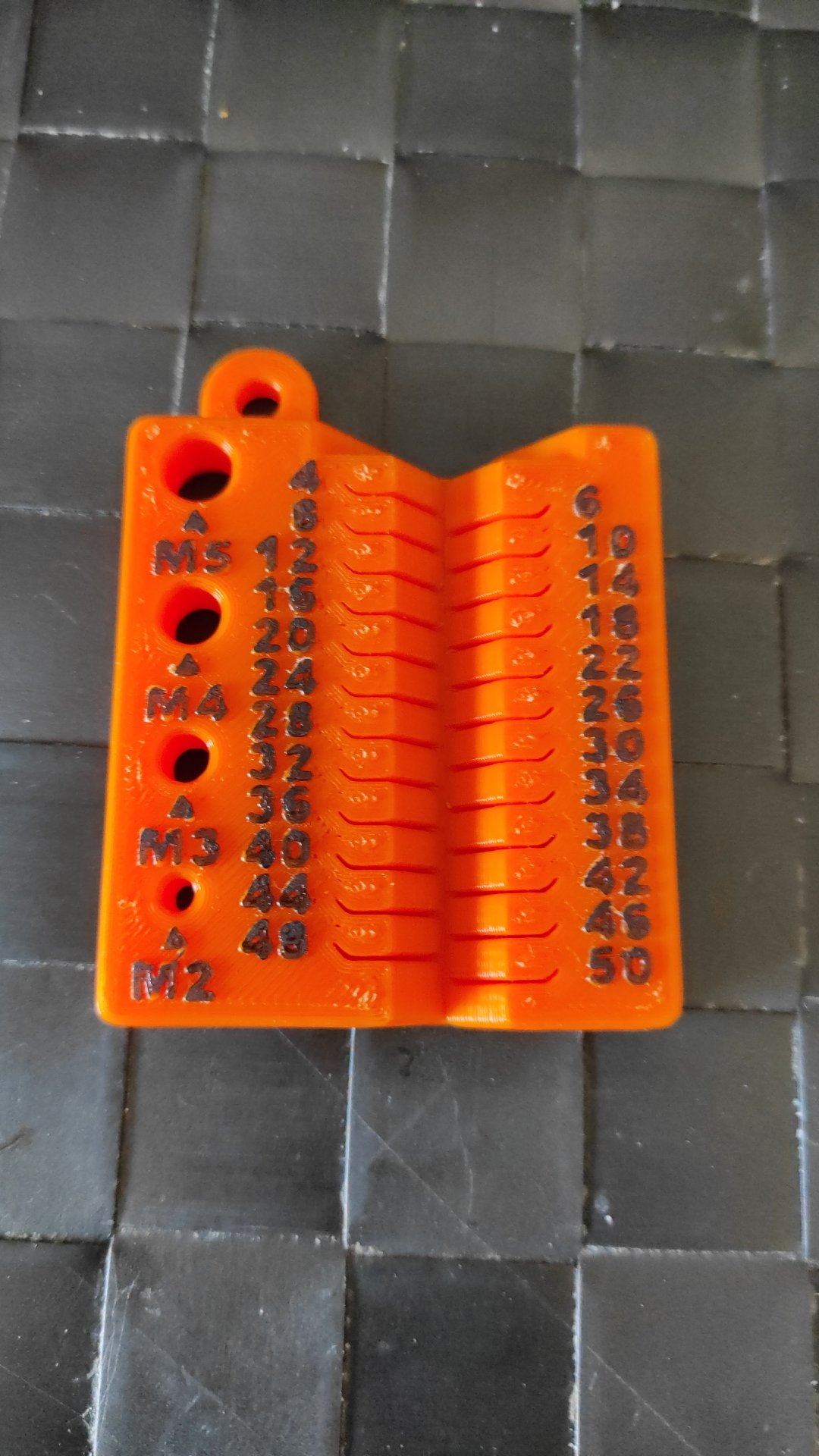

Messgerät? für meine schrauben:
Morgen sollen angeblich die Einschmelzmuttern ankommen, diese werden dann links reingedrückt zum Gewinde"messen" der Schrauben

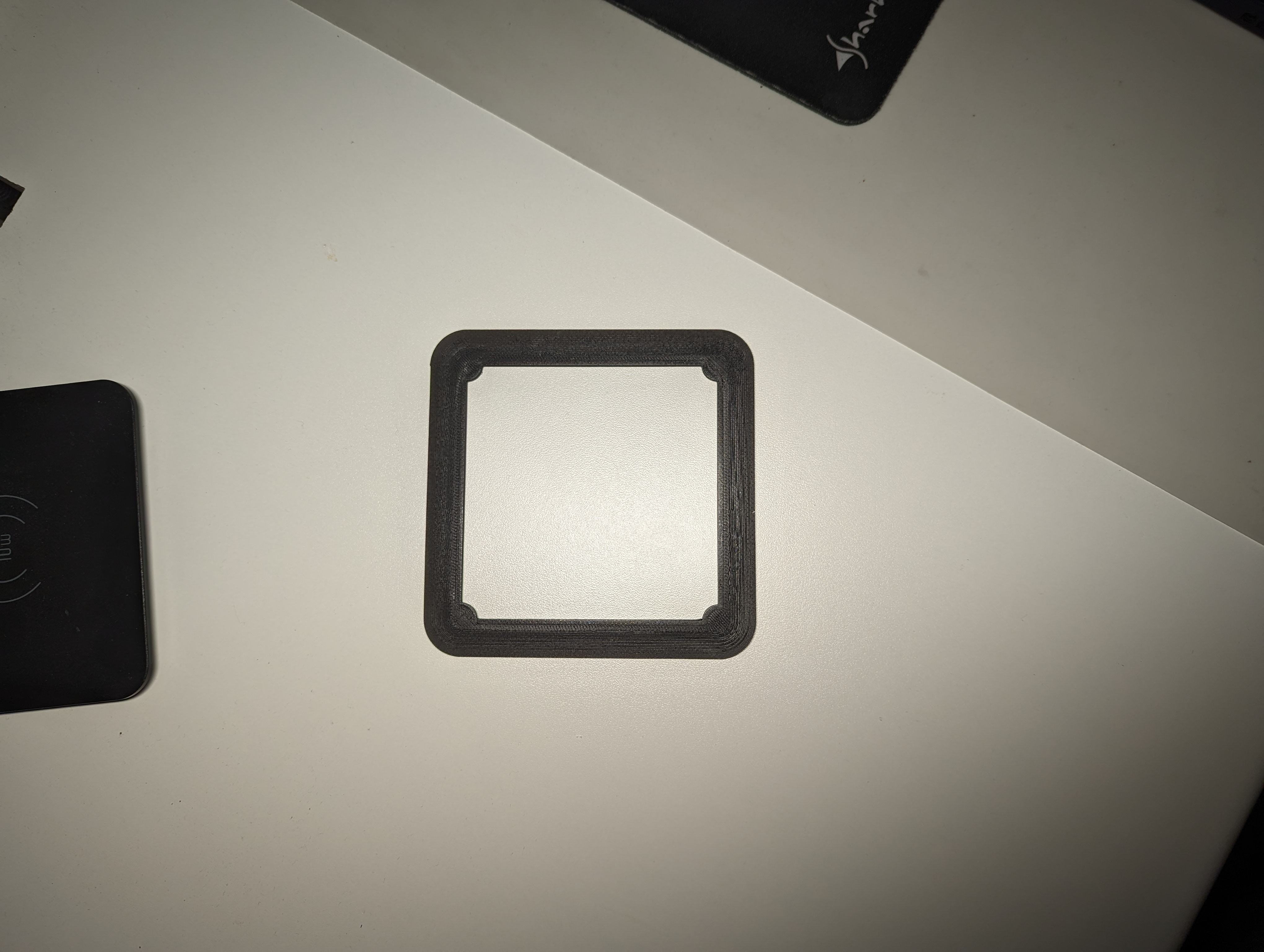

Anhang anzeigen 892693 Anhang anzeigen 892694 Anhang anzeigen 892695

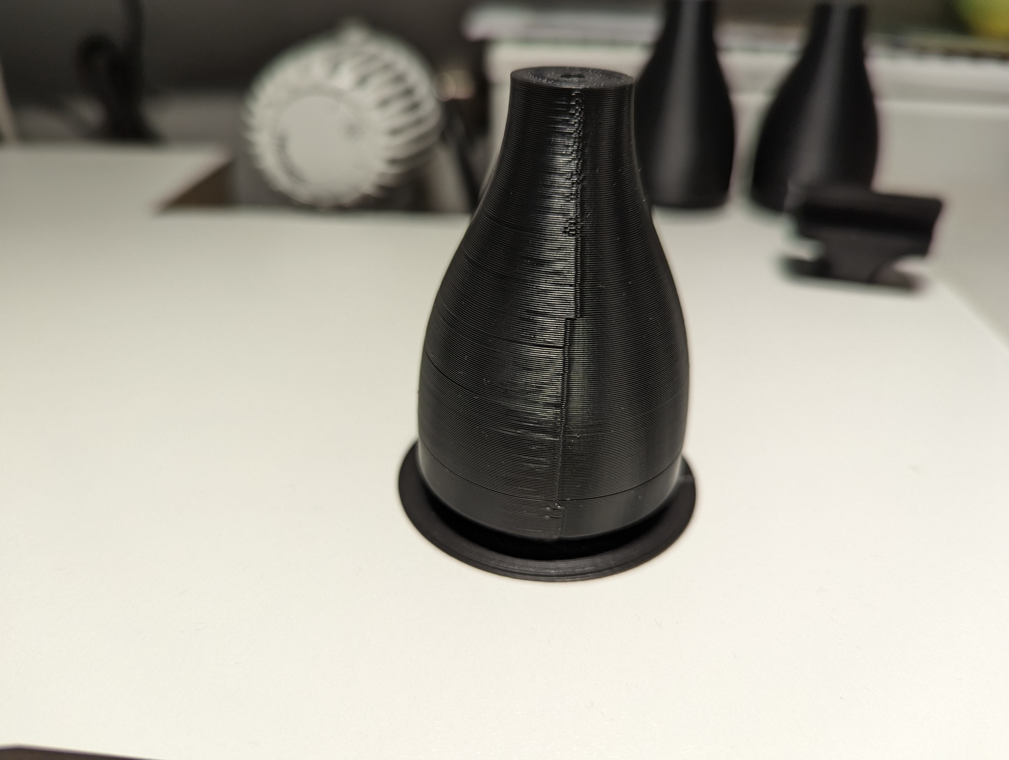

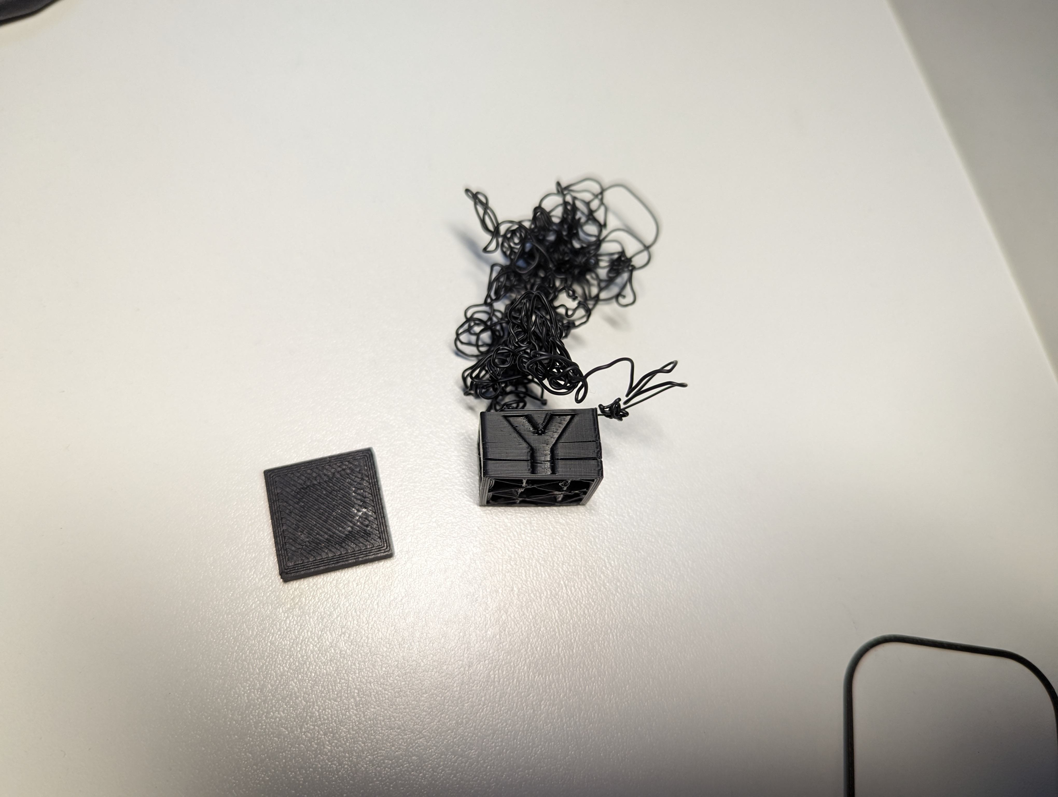

Hab nun noch einmal n bissl was anderes gedruckt und bed Adhäsion ist mit brim nun gut, aber eigentlich nervt mich brim - möchte das gerne ohne machen.
Bei den Dingern hat jetzt die layer Adhäsion nicht so ganz gepasst:
Links mit 210° und rechts mit 215°.
Wenn das nicht wäre, sieht es eigentlich mittlerweile ganz gut aus.
Temperatur nochmal aus 220°?
Cooling nochmal anpassen? (müsste ca 50% sein in Cura)
Weitere Tipps?
PLA druckt man eigentlich immer mit 100% Lüfter. (Der Ender hat sowieso Stock nicht besonders viel.)
Was sagt der Temp Tower? Ggf. misst der Thermistor vom Ender auch einfach etwas zu niedrig. Da es bei 5°C mehr besser wurde würde ich wohl nochmal 10-15°C oben drauf geben.
Kann natürlich auch einfach am Filament liegen (feucht).
@villaiNs
Nur mal als Anhaltspunkt
Das Geeetech PETG Filament was ich hier hatte war angegeben mit 230C° oder so aber ich musst auf 260C° hochgehen damit das gut geworden ist.
Einfach mal drauf achten ob es Knistert bei der Extrusion. Also mal 100mm extrudieren und hinhören.
Aber wie gesagt ich brauchte bei meinem PETG viel mehr Temperatur und habe mit dem Bambu nicht schnell gedruckt sondern hing bei 12mm³/s und brauchte 260C° und dabei hat es nicht mal angefangen zu glänzen
EDIT: Ich glaube Geeetech ist der letzte Dreck
@chrizZztian
Die Kühlung ist da sicher nicht das Problem sondern eher die aufschmelzung und ich würde da klar erstmal 20C° hochgehen ao auf 240C°

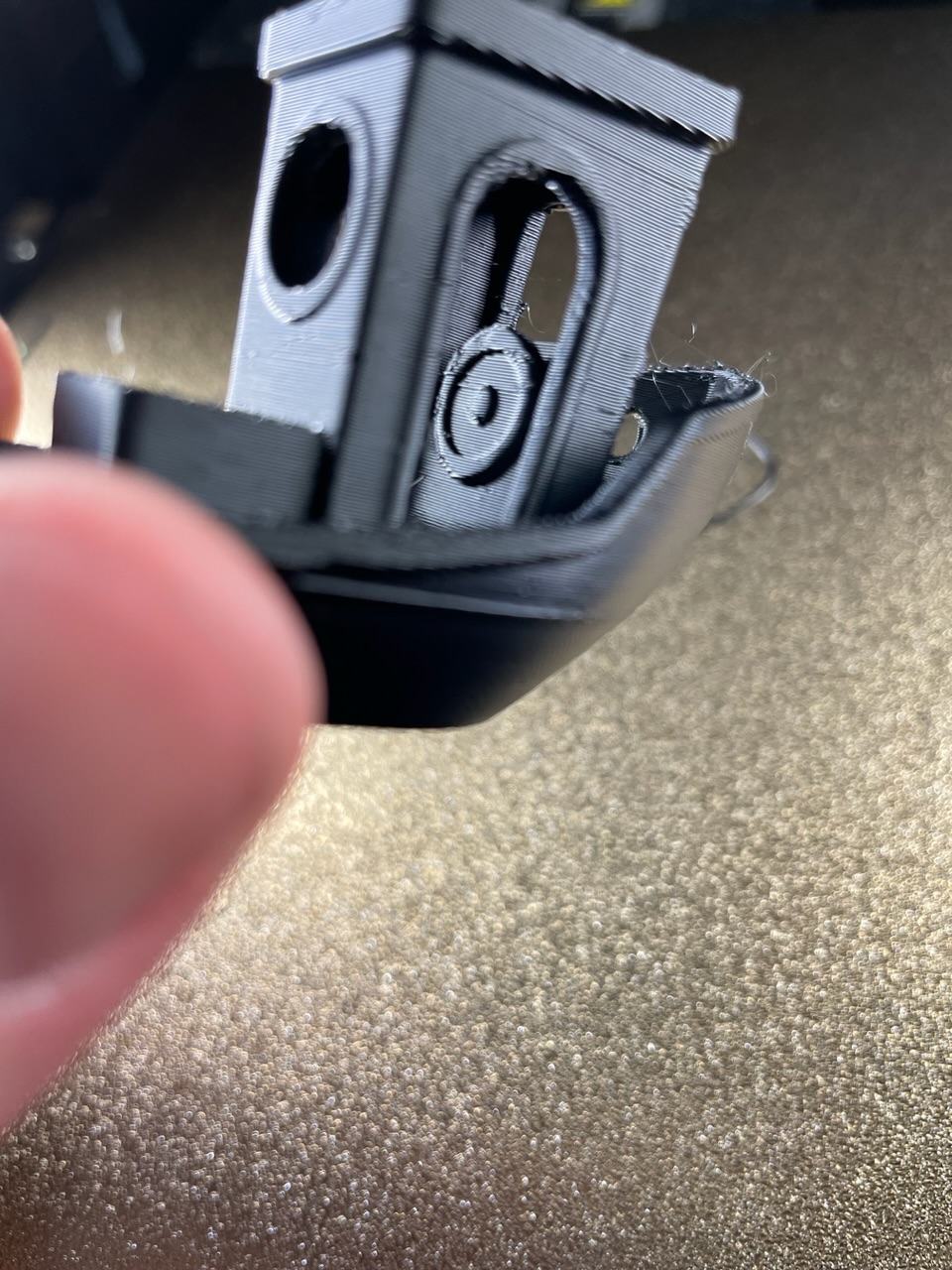

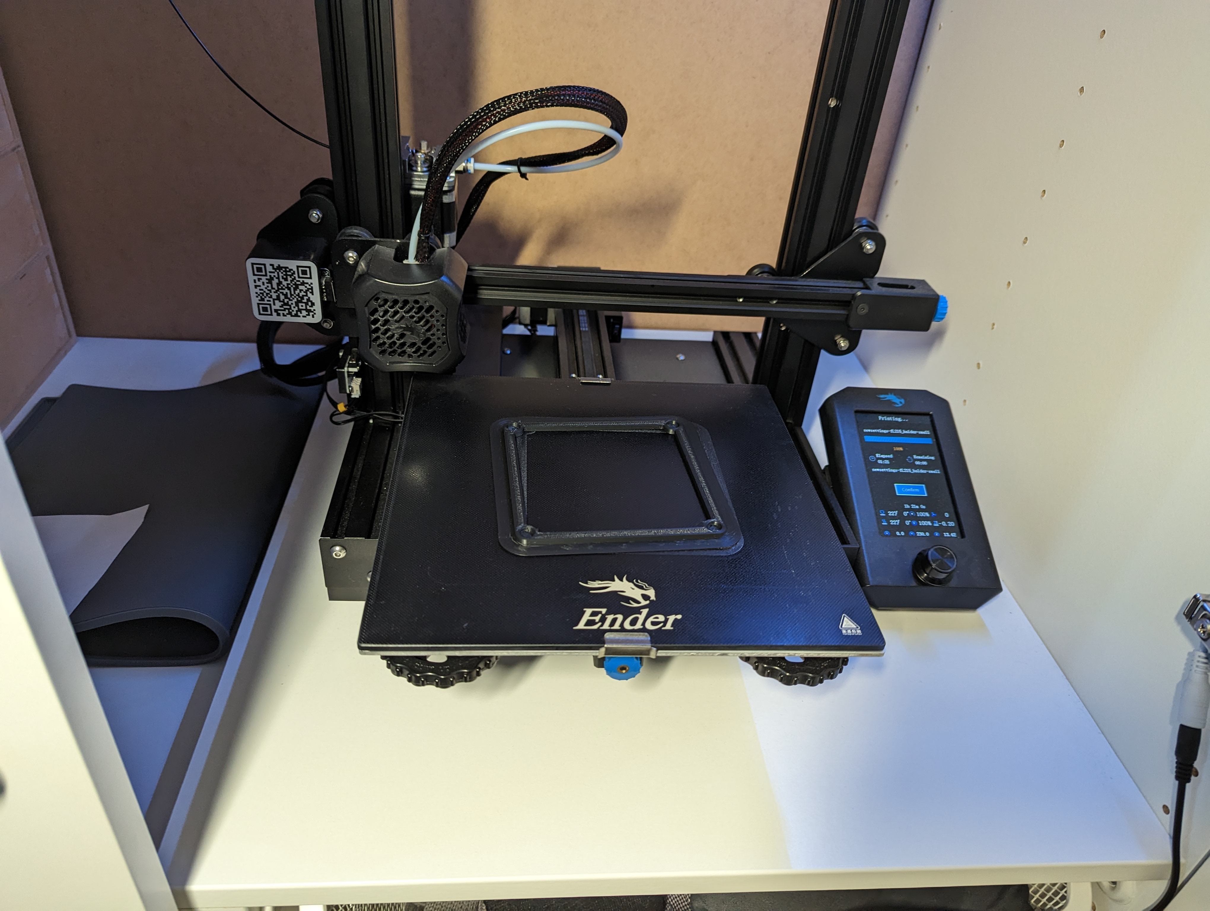

Da ist das erste ASA Benchy. Layerhaftung am Kamin war jetzt nicht da wo ich die gerne hätte, ich geh nochmal etwas mit der Temperatur hoch. Und ja der Extrusion Factor hat nicht ganz gepasst, ich hab den zwar beim Deck nochmal geändert aber irgendwie wollte Mainsail dann doch auf den vorigen Wert zurück.

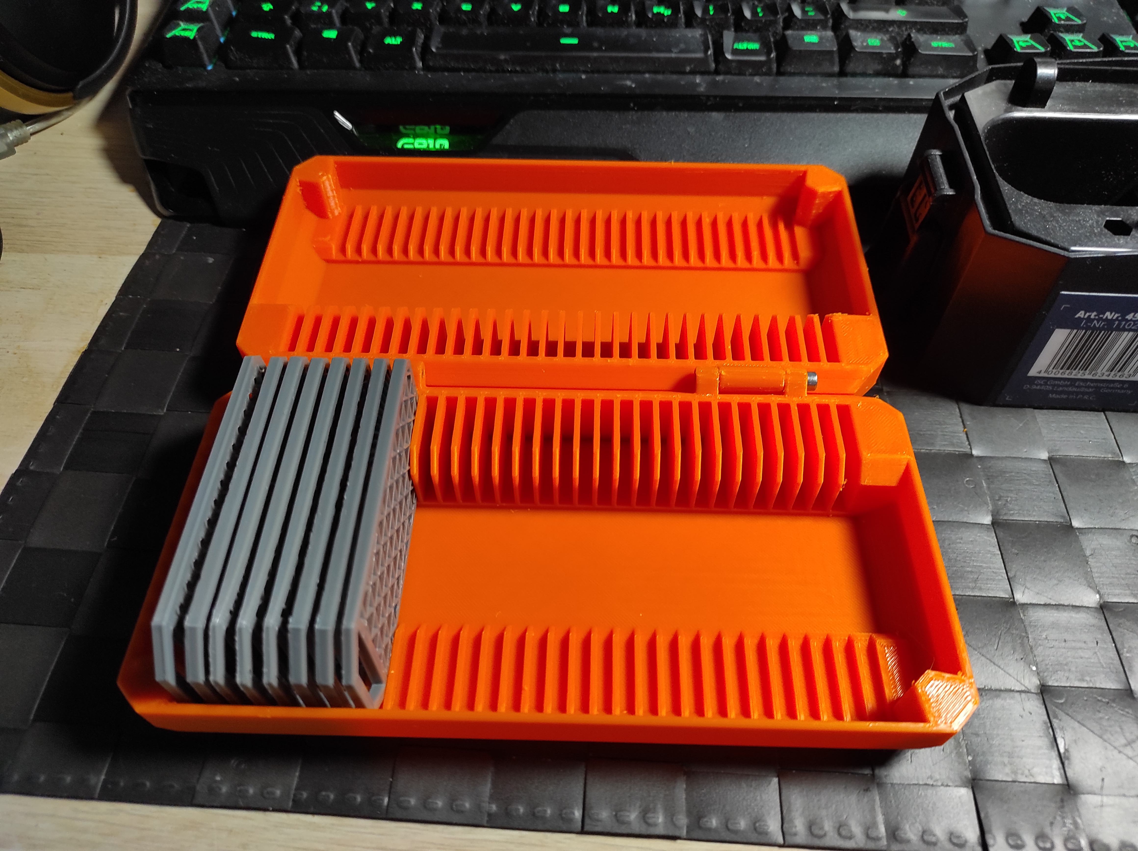

Filamentsamplebox Nr2, Status: fertiggestellt
Aber warum macht man eine Filamentsampelbox?
Druckt ihr soviel unterschiedliche Materialien?
Nun nochmal etwas getweaked und mit höherer Temperatur (220°) und anderem infill (vorher immer grid bei den Formen) wurde es besser aber noch nicht gut.
Hab auch noch ein paar andere Teile gedruckt und da war die Layerhaftung nicht perfekt.

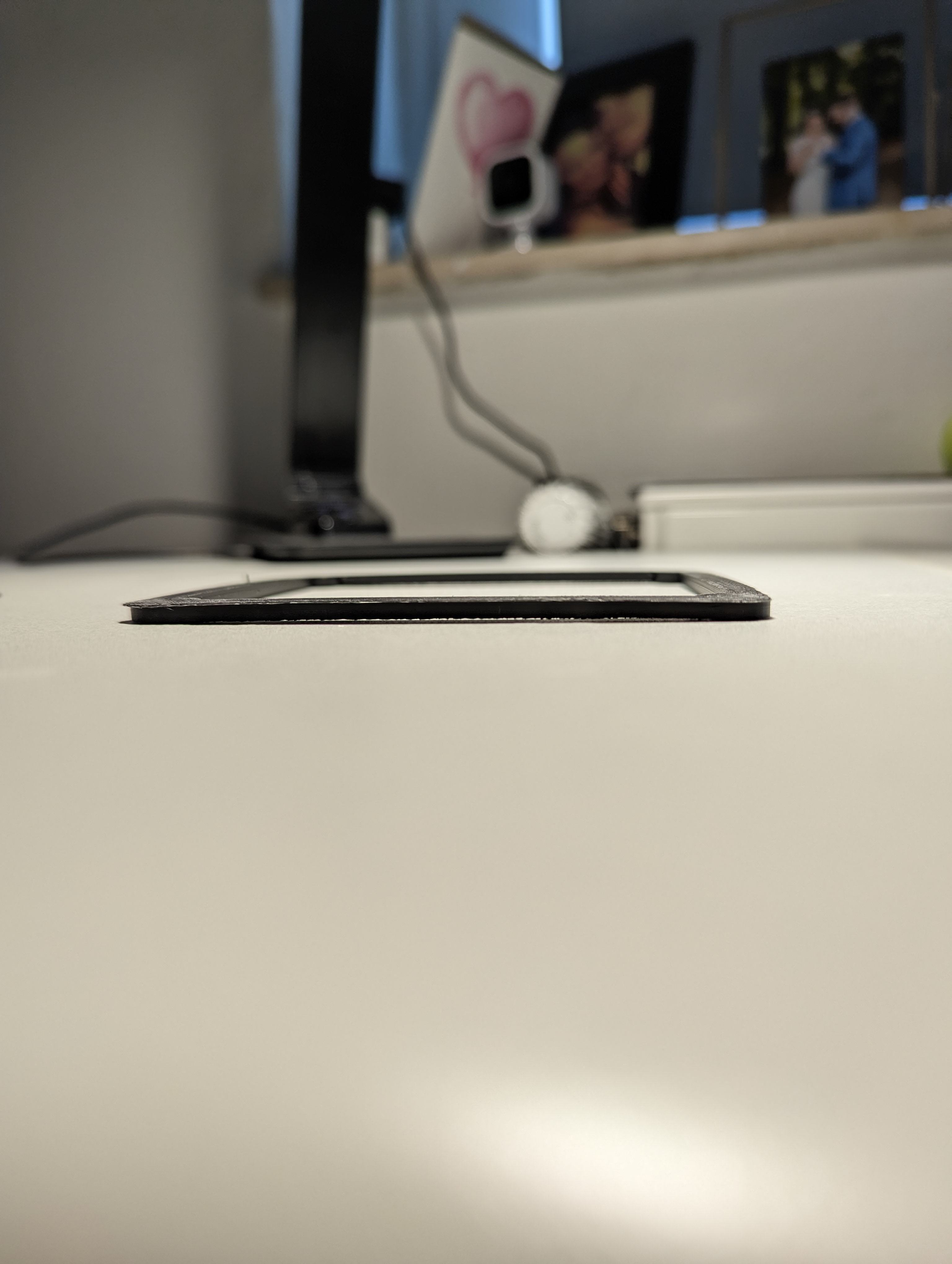

Dazu nochmal etwas mit mehr Fläche - da gab's leichtes warping an einer Ecke, trotz brim und wie man sieht 'Abhebungen' auf der planen Fläche.
Dabei war die First Layer gut und konsistent.
Bilder dazu:

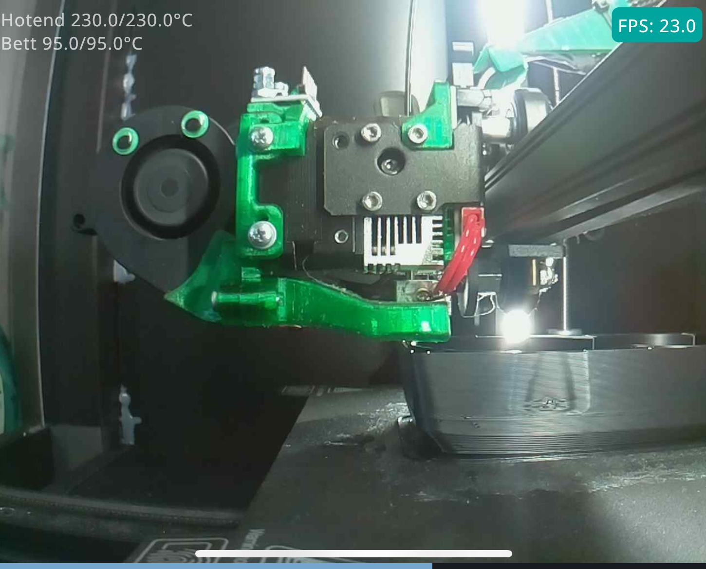

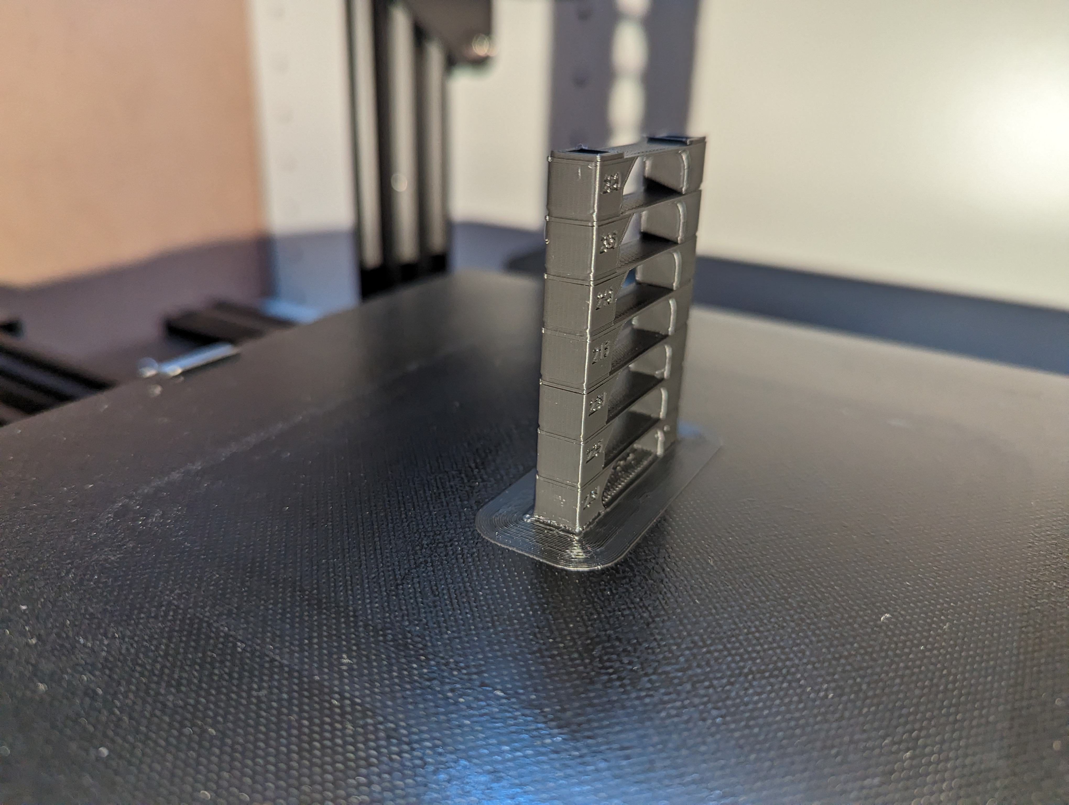

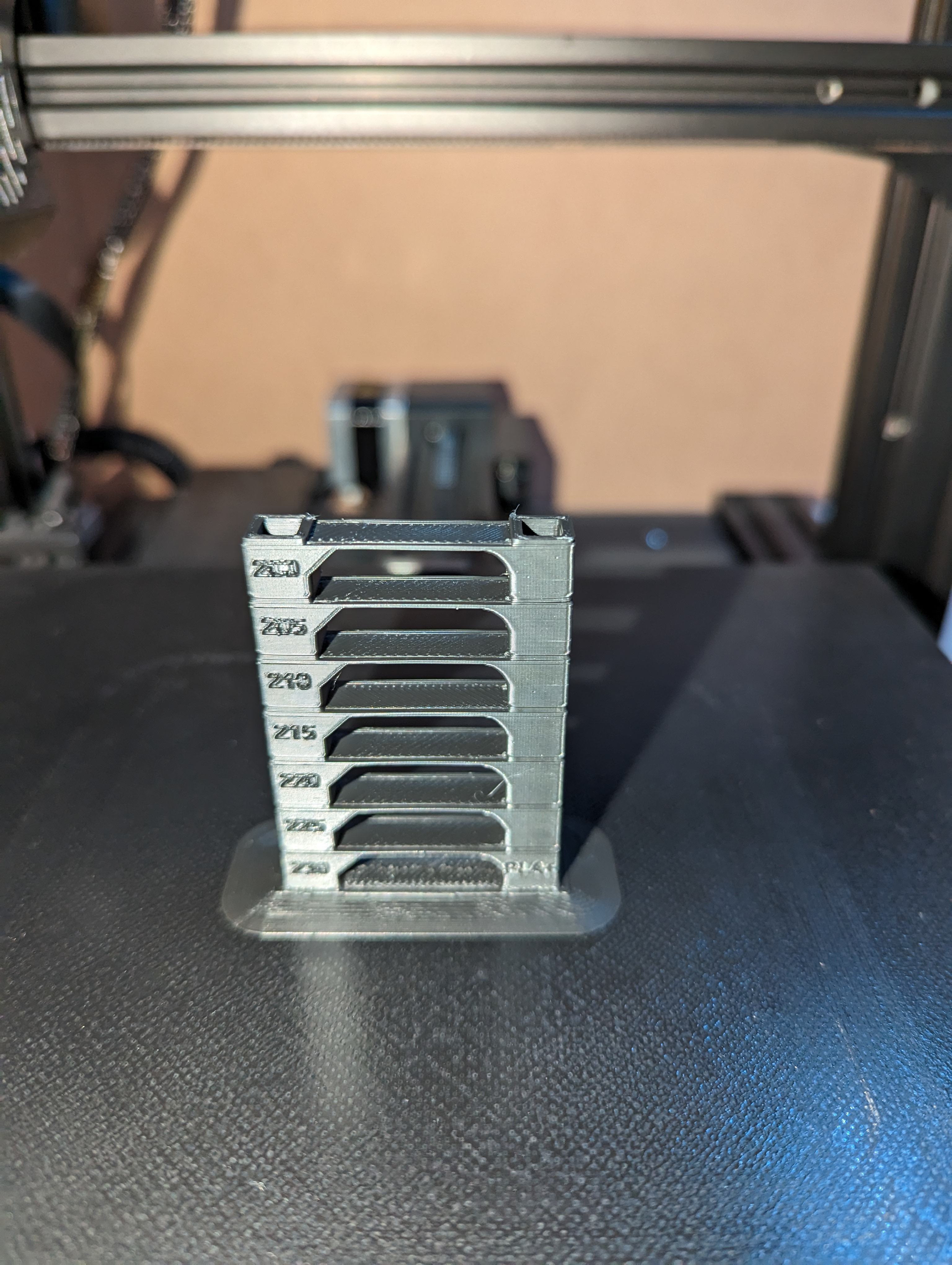

Dann gab's heute Mal einen Heattower (übers Plugin - TempFanTower). Da hab ich den für PLA+ genommen, weil der mit 230° startet - Settings sind aber gleich geblieben.
Der ist wiederum sehr gut geworden, sehe da quasi keine Probleme:
Bin mir nur Grad nicht sicher ob er nicht kühlt, da ich den Haken dafür in dem gcode inject nicht an war (Activate Fan Tower). Wenn hat er immer mit 50% gekühlt.
Achso, den hab auch mal Cura geupdated - von 5.0 auf 5.3.1 - darüber lief auch der Heattower.
Brim und Klebestift und trotzdem kommt die Ecke wieder leicht hoch. Und ja die Thin Walls sehen scheiße aus, aber damit hab ich schon gerechnet. Wenn die letzte Stunde jetzt noch durch läuft dann soll mir das aber trotzdem langsam recht sein. Kleinere Teile wie der 90° Adapter fürs Heatbed waren auch auf der PEI ohne alles problemlos.
Nicht direkt Materialien, aber Farben sammeln sich immer mehr an.
Ich mache da jetzt zwar nicht soviel für Dritte und ich selbst kenne meine Filamente (bisher :d), aber ich hatte erst kürzlich wieder den Fall, das ich für jemanden was drucken sollte und da kam wie üblich die Frage auf, welche Farbe?
Wenn die Antwort schwarz, weiß oder rot ist, ist das noch relativ einfach.
Wenns Richtung silber, gold, kupfer geht, wirds schon schwieriger. Wie "gold" ist Gold? Glänzt das dann richtig, oder ist es eher matt? Wie hell ist Kupfer?
Ganz schwierig wirds bei transparenten Materialien. Rot-transparent.... wie rot und vorallem wie transparent ist das denn gedruckt wirklich?
So Farben wie "Holz" sind auch immer toll. Mahagoni oder Buche? :d
Oder zu "Grün":
(sehe gerade das das Forum mein Bild aus dem originalem Beitrag mal wieder durch Buchstabensalat ersetzt hat)
Da es sich um einen Zweifarbdruck handelte, kam noch die Frage nach dem Kontrast dazu: Ist Kupfer vielleicht zu dunkel für schwarze Schrift? Ist Gold vielleicht zu hell für silberne Schrift?
Noch dazu hatte ich mir eine Rolle "Kupfer-Silk" bestellt, sie sich einfach nur als Braun-Orange rausgestellt hat. Geglänzt hat da gar nichts.
Wenn man jetzt so eine Samplesammlung hat, kann man demjenigen einfach die Box hinstellen und er kann sich die Farbe( n ) aussuchen.
Oder wenn man viele Samples hat und nichtmehr von jedem Sample noch Filament übrig hat, ggf. gucken, welches am schönsten war, oder welches für einen bestimmten Druck besser aussähe und entsprechend nachbestellen.
Genau, es geht mir eig nicht darum welche Rollen ich nebem dem Drucker aufgewahre, sondern speziell um zu zeigen: "Alter die Farbe schaut so aus. Nimm oder lass es." Und dann sind meine Samples auch unterschiedlich Dick gedruckt an manchen stellen, d.h. man sieht wie "transparent" eine spezielle Farbe X vom Hersteller Y ist (wichtig für bspw sowas wie nen Diffusor fürs ne Lightbox oder sowas).

Update: Einschmelzmuttern waren geliefert worden. Des Schraubenmessgerätunddingsda ist nun fertig:
