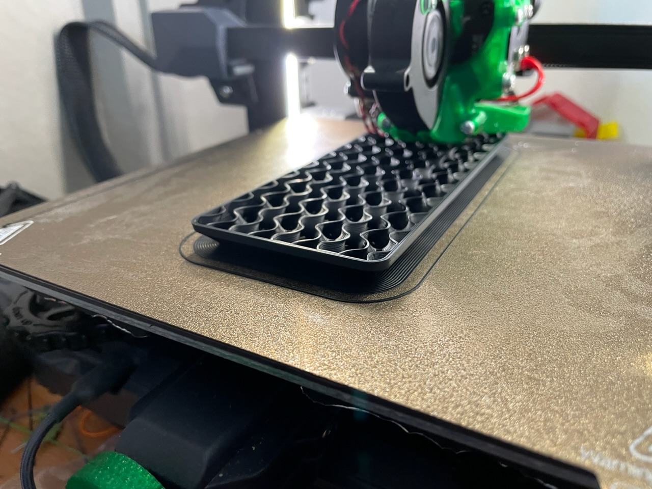

Die UHU Methode sieht bisher auch sehr gut aus, in den vorigen Versuchen hatte ich jetzt schon längst sichtbares Curling. Da aber auch noch ohne richtiges Brim. Wobei sich da aber auch die Brim Ears einfach mit abgelöst haben.
Ich hatte mim Ender anfang des Jahres ja auch mal nen "worst case" ABS Warping Test gemacht...
Bei mir hatte für hohe Betttemperaturen mit rauem PEI ganz klar das Dimafix gewonnen. (Das klebt stärker je wärmer es wird.)
Ansonsten falls bettschubser auf jedenfall noch Draft Shield aktivieren (zumindest halb hoch) anmachen.

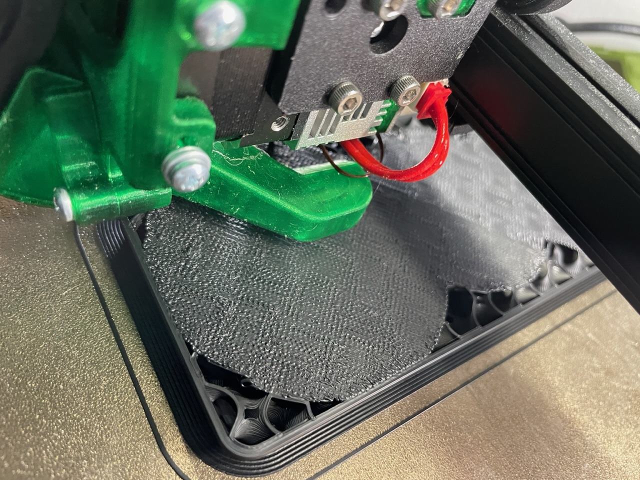

Cool nächstes Thema, beim Solid Infill könnte ich gleich mit nem Spachtel drüber kratzen, so gut läuft die Nozzle da grade. Ich war langsam mal der Meinung ich hab das im Griff.
Naja des ist der erste Layer über dem Infill (würde ich vom Bild her mal sagen), das schaut immer so aus.
Ne leider nicht, der erste war auch ok. Das war der zweite bzw dritte. Die Ecken kamen zwar auch schon wieder hoch, aber in der Mitte war das eigentlich noch gerade.
Drrrrrr von der Nozzle auf dem Layer ist da aber auch nicht normal.
Hast du denn nun ein Gehäuse? Oder wenigstens einen Karton drübergestellt?
Deine Fotos sehen nicht so aus?
ABS/ASA will es beim Druck allgemein warm haben und dann langsam abkühlen -> Geschlossenes Gehäuse. Und auch wenn der Druck fertig ist, noch 1-2 Stunden stehen lassen, damit es langsam abkühlen kann.
Habs erstmal ohne versucht, nachdem mein Stümperhafter Versuch mit einem Umzugskarton nix gebracht hat, war aber auch trotzdem noch sehr offen. Thema Gehäuse steht für nächste Woche auf meiner Liste. Nachdem ich jetzt n bisschen hin und her überlegt habe, werd ich wahrscheinlich trotzdem zu dem altbekannten Lack-Grundgerüst greifen und das dann verkleiden, bevor ich da ne komplette Winkelkonstruktion von 0 auf baue.

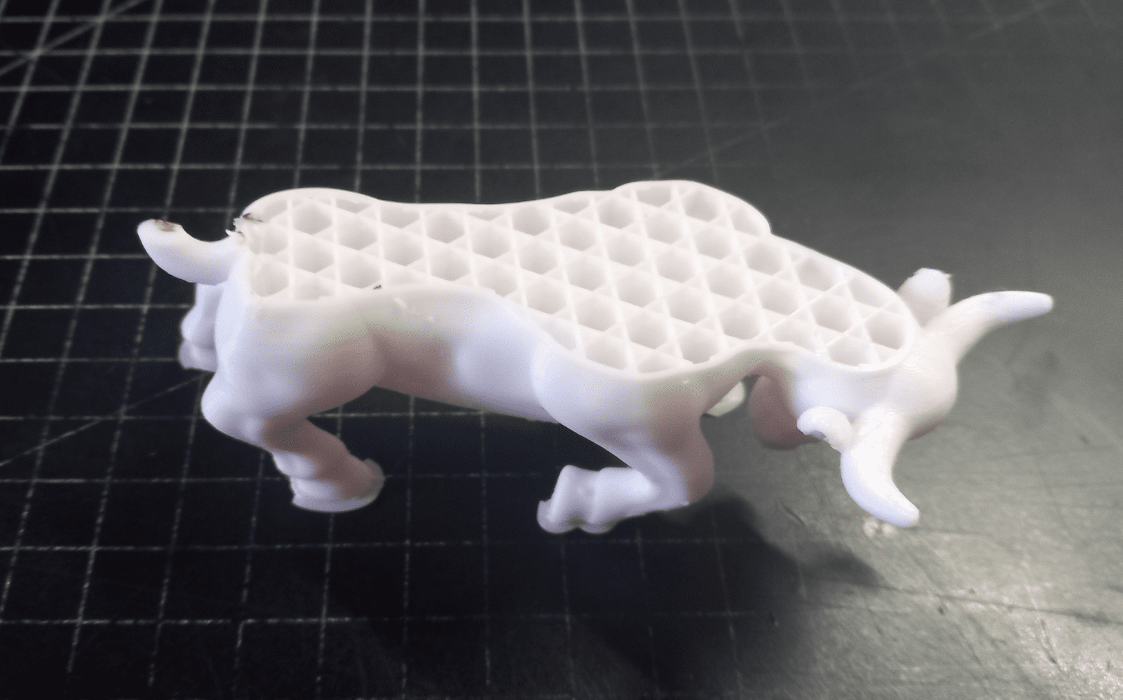

Wollte eigentlich den kompletten Support aus PVA drucken... hat sich aber rausgestellt, das PVA auf der neuen PEI-Platte wesentlich schlechter hält als auf der alten. Also hats mir dann immer den Support von der Platte gerissen.
Also Support aus PLA und nur die Schnittstellen aus PVA... spart immerhin teures PVA. Das ging hier, weil kein Support in "Innenräumen" nötig ist, wo man dann den PLA-Kern nicht rausgekriegt hätte. War aber trotzdem ein Gefummel die Supports abzukriegen. War zwar durch die PVA-Schnittstellen nichts mit dem Modell verbunden, aber unförmig ist es trotzdem und das ganze PLA-Supportgerüst ist halt doch recht starr.
PVA (zumindest die Rolle die ich habe) hat eher eine Konsistenz wie TPU. Es ist sehr wabbelig und quasi überhaupt nicht steif. Also sogar wabbeliger als mein 95A TPU. Allzuhohen Support sollte man damit also nicht drucken, zumindest die Supportstruktur dann nicht nur mit einer Linienbreite, oder statt Linien Honeycomb oder so.
Diesmal PVA mit 190° und direkt aus dem Filamenttrockner rausgedruckt hat soweit gut funktioniert.

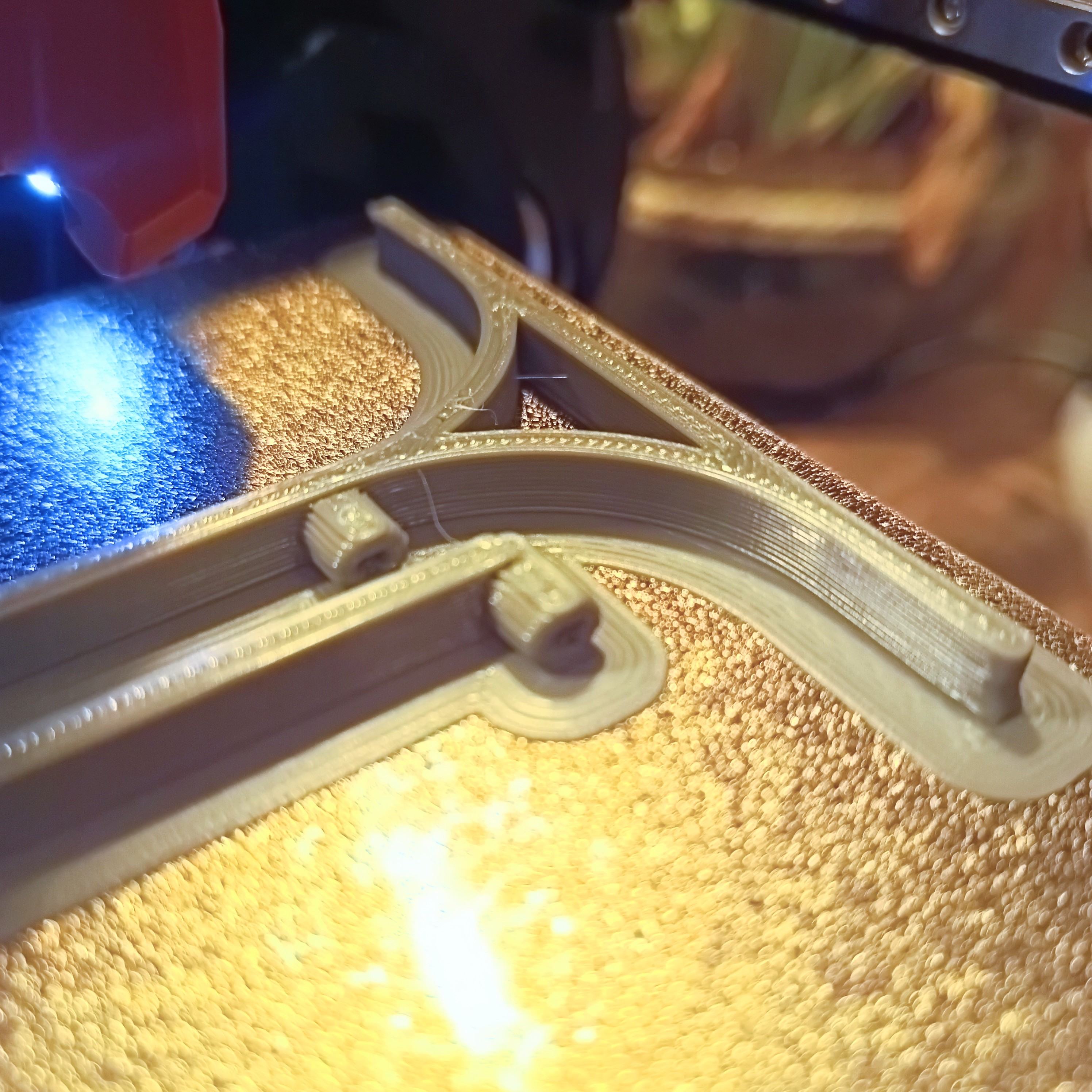

Das von Siboor beigelegte Hotend im V0.2 schafft es bei 0.48mm layer height, 0.66mm extrusion width, 250°C und 80mm/s die erforderlichen 25mm³/s (echtes) ABS durch die 0.6er Düse zu drücken.
Gleichzeitig schafft es die Düse 0.1mm mit entsprechenden Details darzustellen (ABS+). Der Salty ist da echt ecklig.
