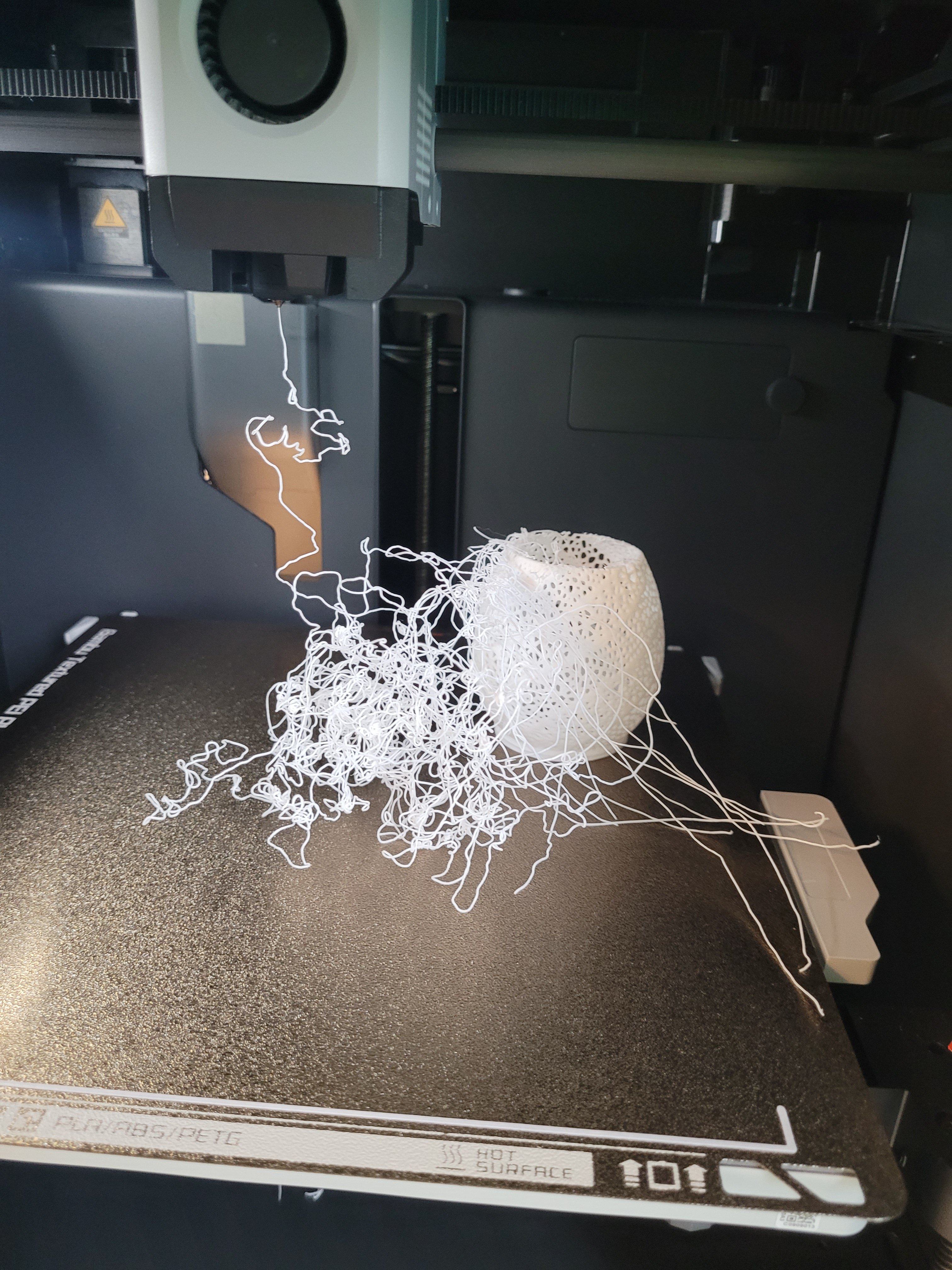

Nein nein,,, das erste Teil hat er ja sauber gedruckt. Beim zweiten ging es in die Hose.Ja so funzt das auch net. Dachte du willst die Schrift nach innen haben; so nach außen kann das ja nicht gehen, die Schichten danach können außen ja nirgends aufliegen ohne massig supports

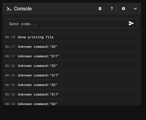

Dachte, das hätte ich. Da muss ich wohl nochmal schauen, danke : )G3 ist Arc Move, G11 ist Recovery
Das ist wohl Marlin spezifisch. Stell deinen Slicer bei Gcode Typ auf Klipper, dann sollte das weg sein.

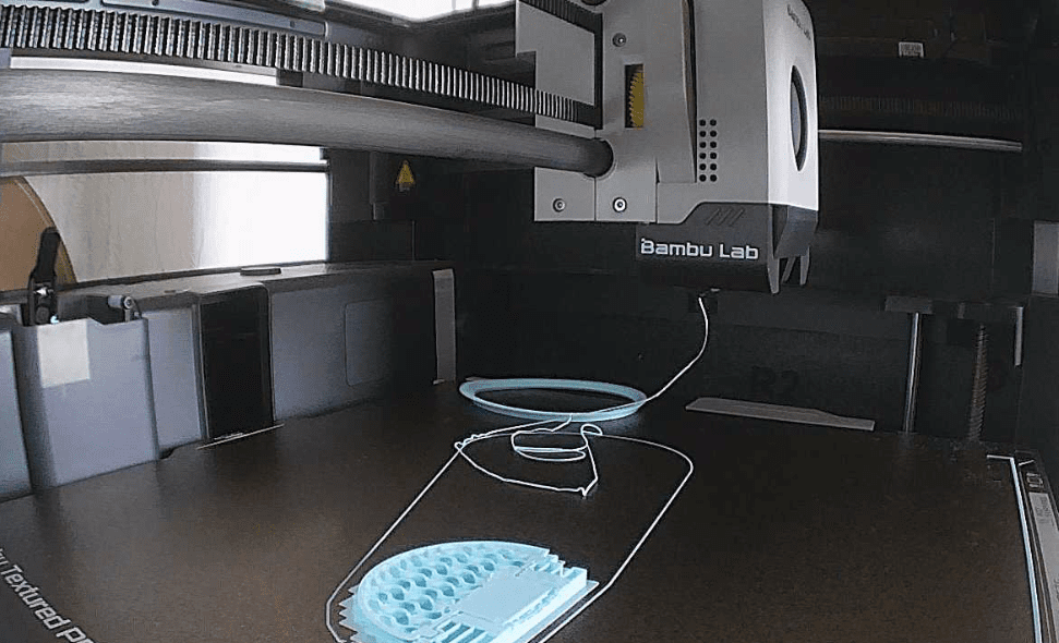

Oh, das gleiche Modell drückt gerade über Azubi auf seinem Bambu.
Ich Frage ihn direkt mal wie es bei ihm läuft
