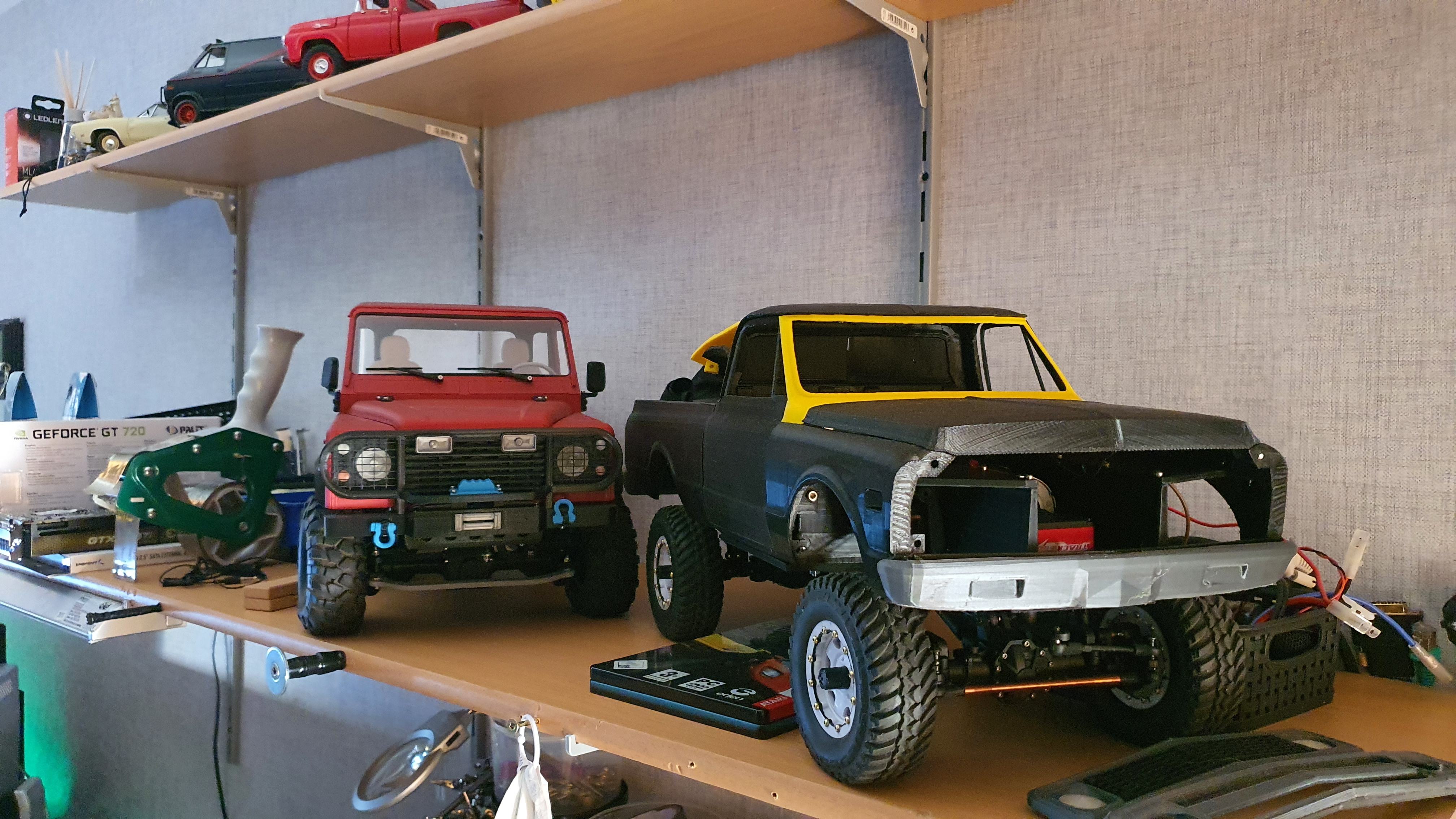

Was braucht man eigentlich noch, damit diese Chassis farbahr wird? Ich nehme an, eine Fernbedienung mit xyz Kanälen und zusätzlich die Karosserie.
zwei servos (Lenkung und schaltung)
fahrtregler, Akku (Ladegerät ), 6kanal funke mit Empfänger.
in Summe ohne Karosse bist du da bei ca €350-400.- je nachdem wo du das zeugs kaufst.
für die Karosse kannst du locker 3kg filament, 150 stunden stromverbrauch (ca 300watt) und nochmal 20-50 Stunden basteln hinzurechnen.
musst also total einen an der klatsche haben wenn du da loslegen willst.... :d

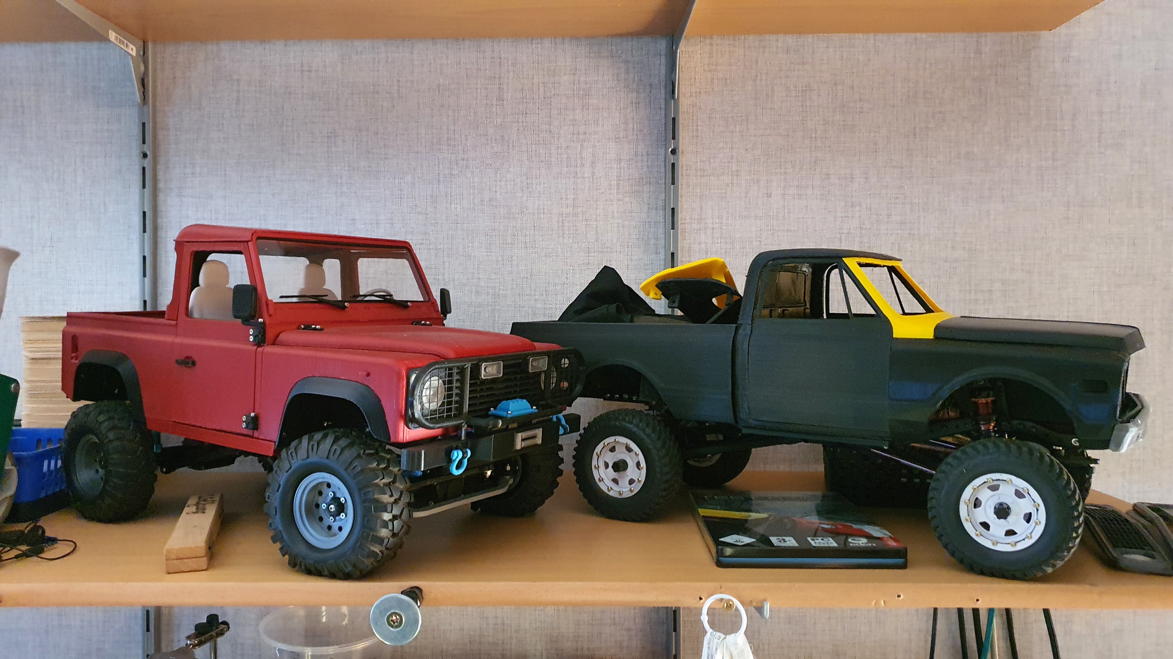

Ich habe hier ein Druckmodell für ein 3D Sets (oder so) Modell Ein Jeep Wrangler als Rock Crawler. Und ja. Ich wollte den mal drucken und bauen.
geil, die 3sets Modelle sind klasse. Davon hab ich den Landrover in allen Varianten.

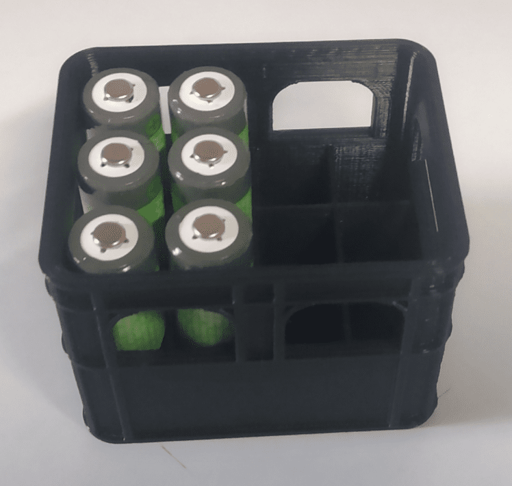

Nur ein einfacher AAA Behälter von Thingiverse
AA Batterieaufbewahrungsbox im Bierkistenlook von Thingi, oder Cults oder irgendwo da gefunden. :d

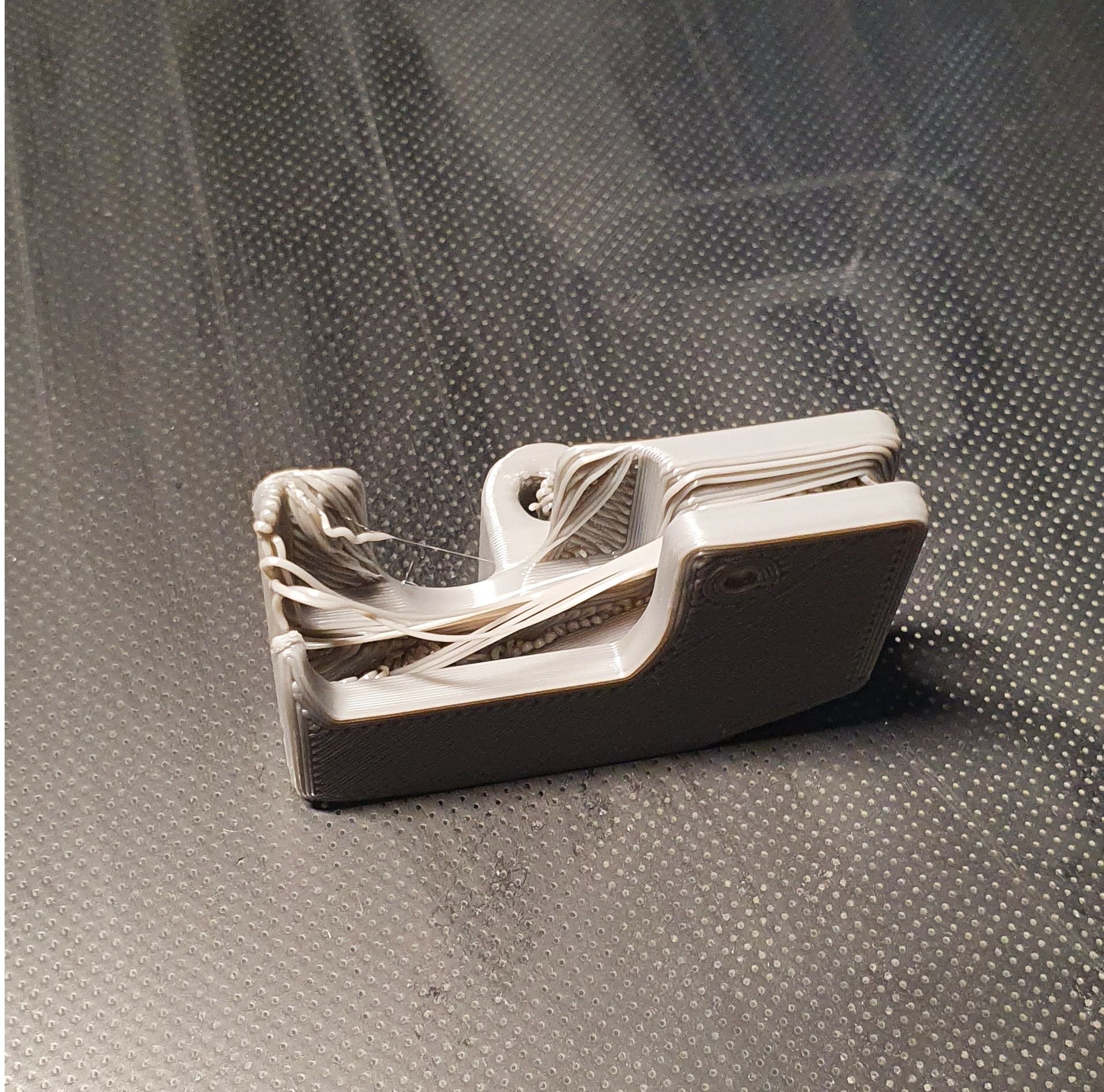

Meine ersten Drucke heute gemacht - Benchi lief glaub ganz gut, aber beim zweiten Modell was ich angehen wollte gibts noch Optimierungsbedarf.
Was zu optimieren is, haut gern Tipps raus - was ich gesehen hatte, dass das Filament irgendwann etwas unter "Spannung" steht/straff ist, weil die Spule sich nicht so leicht mit dreht.
Anhang anzeigen 767869 Anhang anzeigen 767870 Anhang anzeigen 767871
Drucken wollte ich übrigens: https://www.thingiverse.com/thing:2917932/
Ich freu mich, vor allem wenn die Turbine dann irgendwann ersetzt wird durch leise Lüfter :d
Dank geht nochmal an @ILoveTattoo der mich hervorragend eingenorded hat in seinem Erfahrungsbericht :)
Zu kalt gedruckt , Extruder Kalibrieren , ggf Spannung am Extrudermotor erhöhen, und Flow einstellen

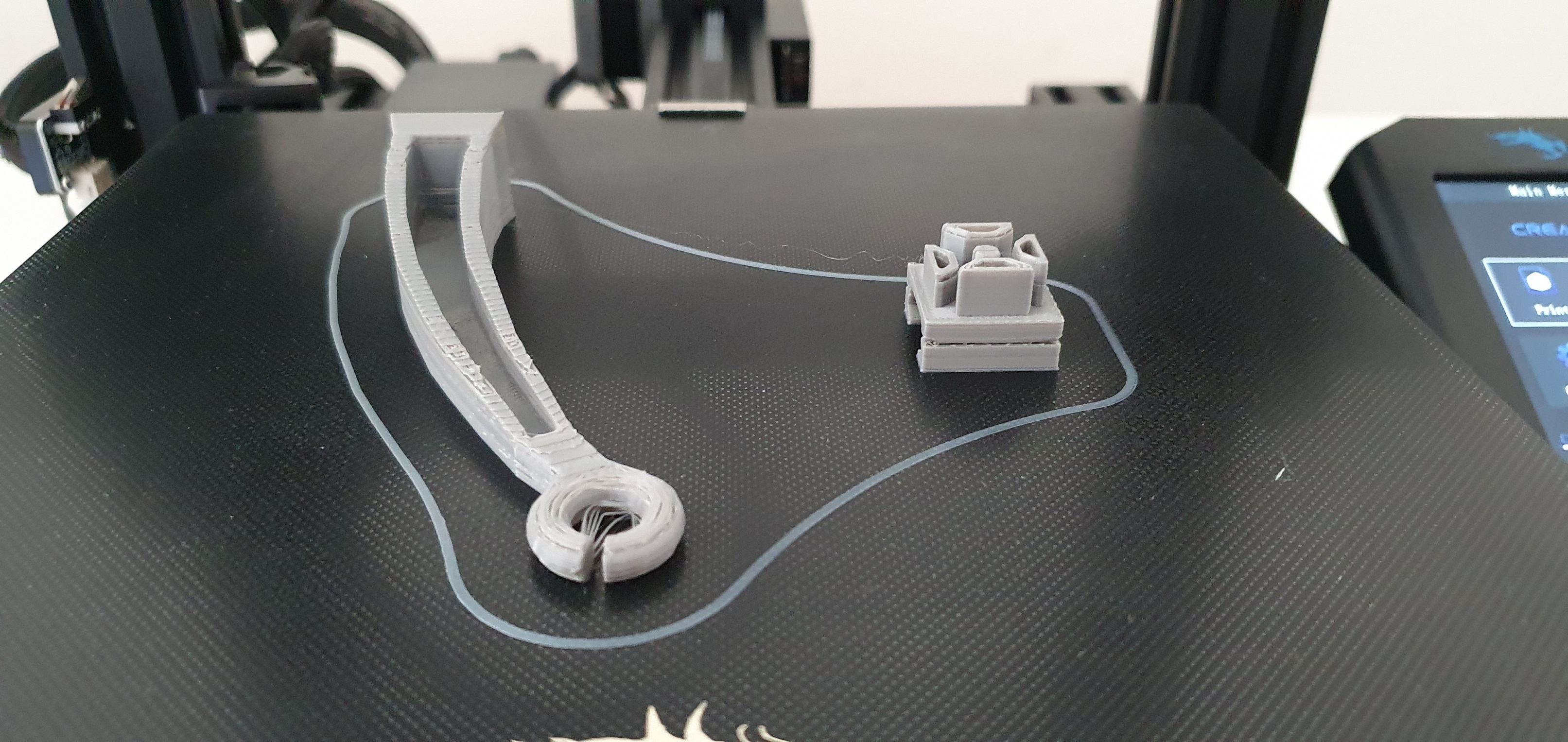

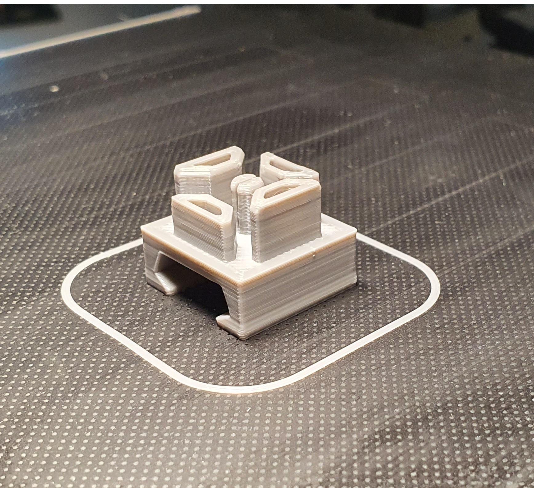

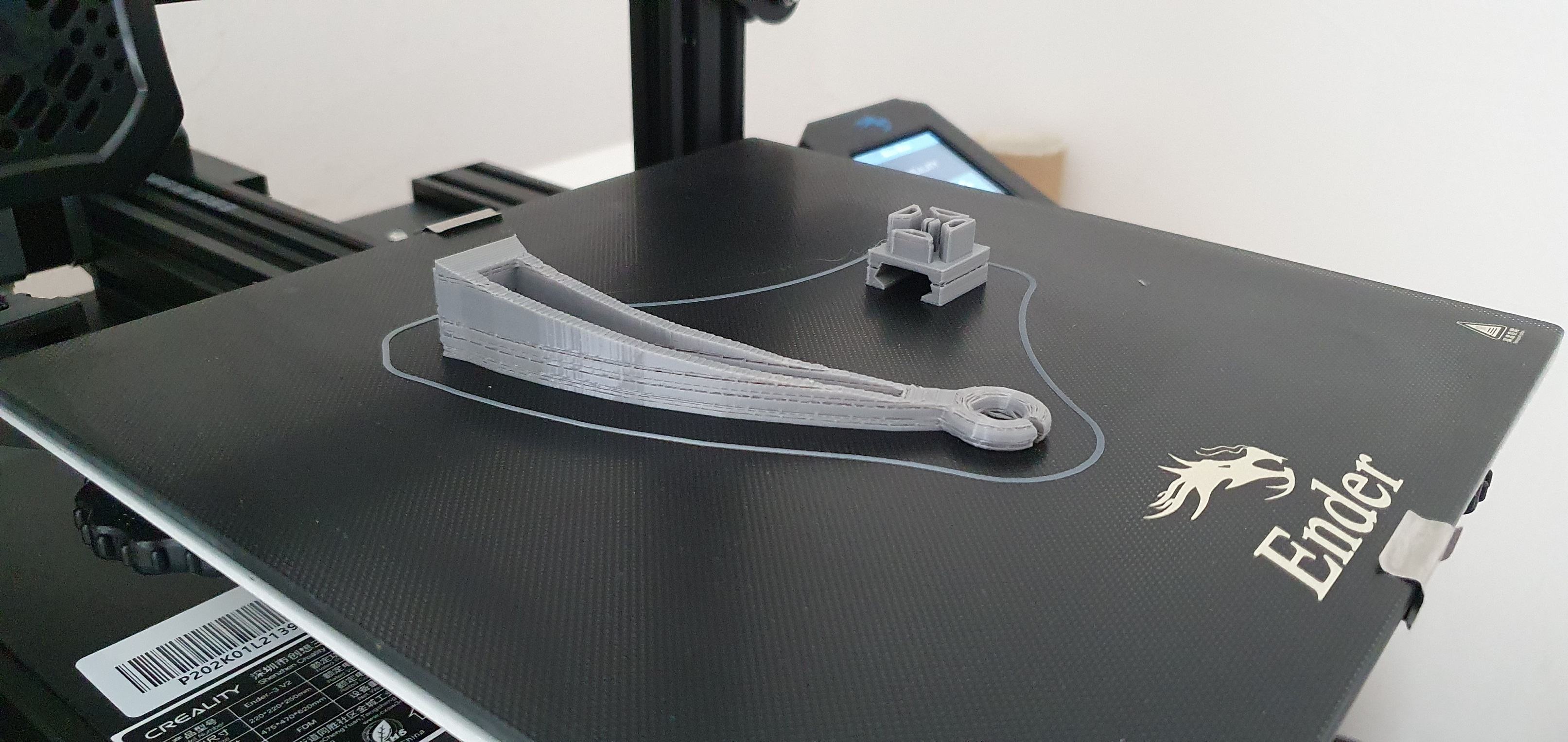

Moinsen zusammen,
ich reihe mich auch mal in die HWLXX Kolonne ein.
Frisch einen Ender 3v2 bekommen und will der Gerät auch ordentlich upgraden.
Bisher alles Standard, offizielles Cura und entsprechendes Ender Profil

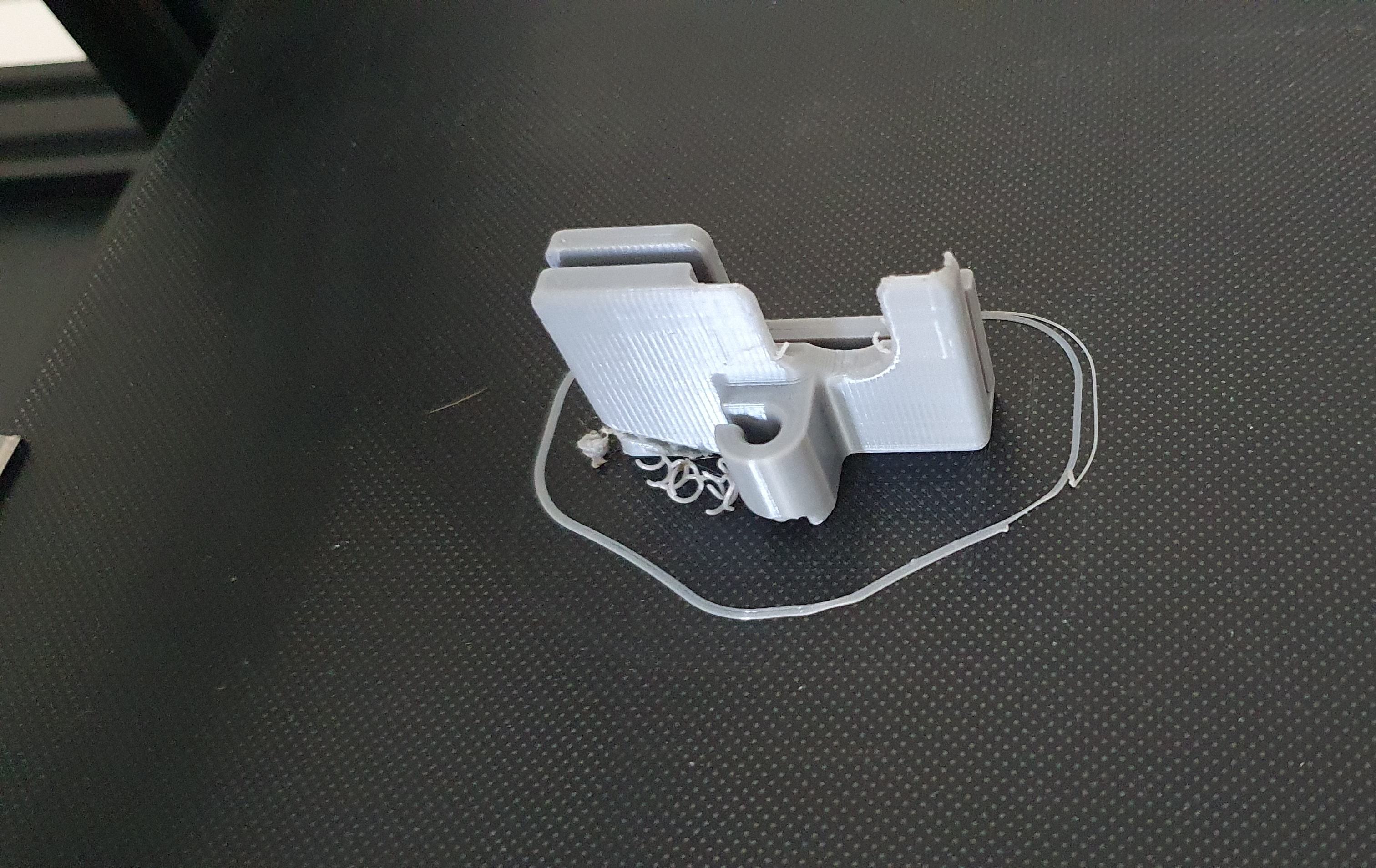

Zu kalt gedruckt , Extruder Kalibrieren , ggf Spannung am Extrudermotor erhöhen, und Flow einstellen .
Alles klar, Danke - dann schaue ich mir das mal an.
Da Benchi so gut durch lief, hab ich tatsächlich einfach drauf losgedruckt :fresse:
Hotend Temp war auf 200° eingestellt und Hotbed auf 55°
Kalibrieren schau ich mir direkt mal an.
Extruder kommt morgen glaub ich schon das upgradekit mit Capricorn, Federn und co.
So der Druck ist fertig und ohne Warping 💪
War wohl wirklich der Bauteilkühler dran Schuld!

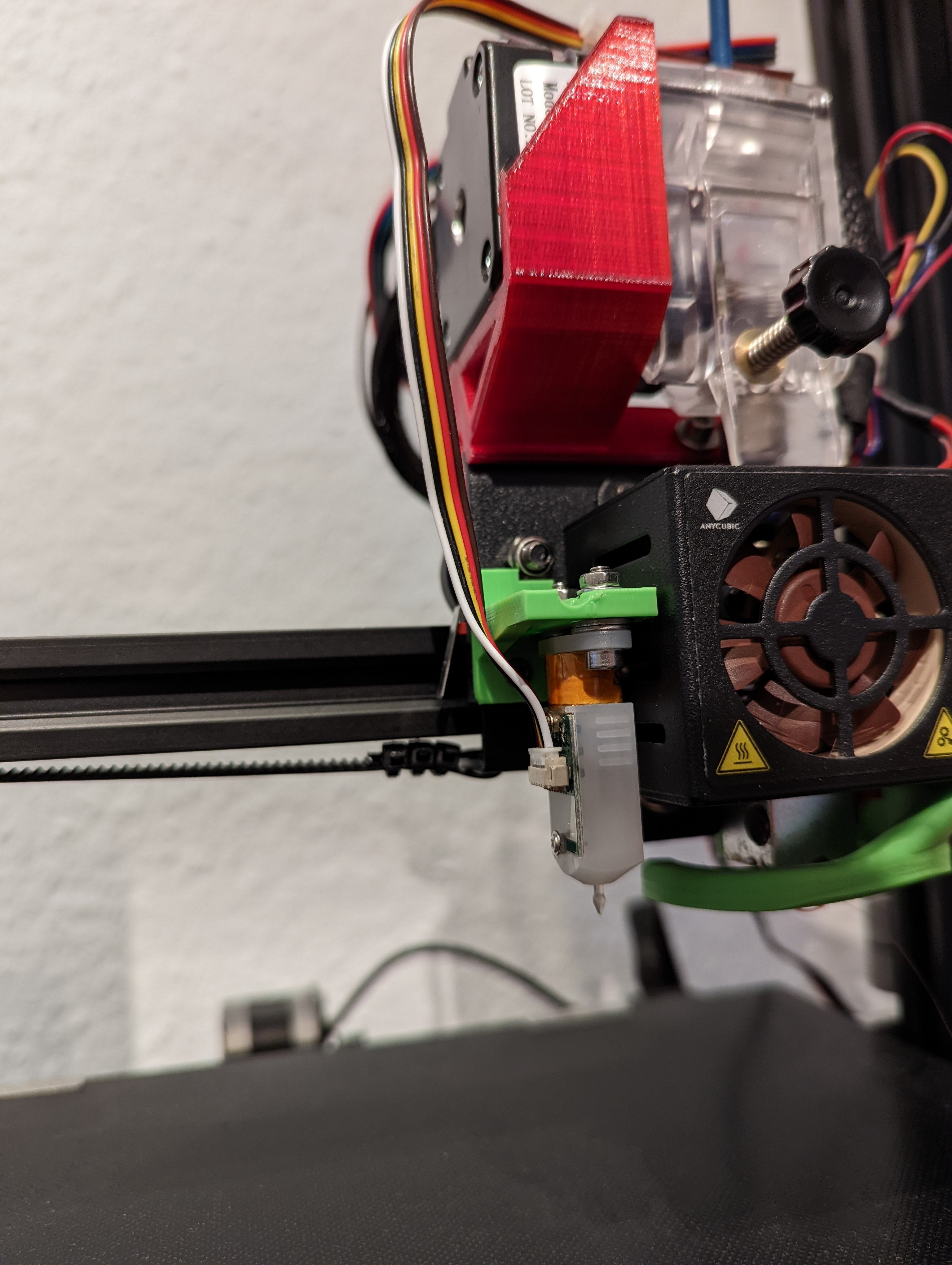

Aber ich dussel habe mich vermessen und es fehlen 2mm für den BLtouch Clone.
Also Zeichnung angepasst und neuen Druck gestartet, der aktuell läuft.
Anbei die erste Version des Halters, die Treesupports sind schon geil 8-)

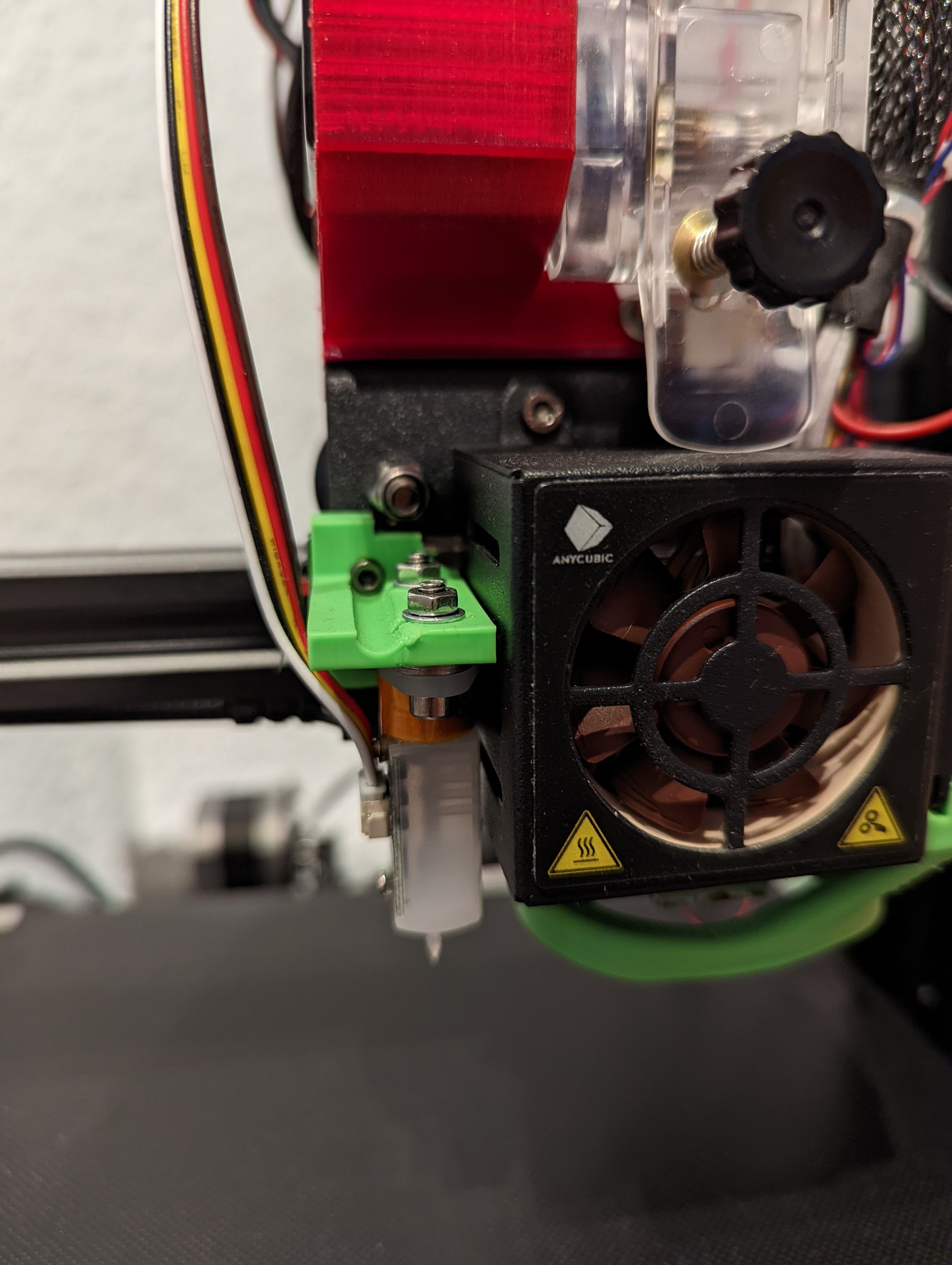

Hier jetzt mal ordentliche Fotos zu diesem Teil im eingebauten Zustand:
Ist übrigens die Version 1.1, hier zu finden:
Anhang anzeigen 767927 Anhang anzeigen 767928

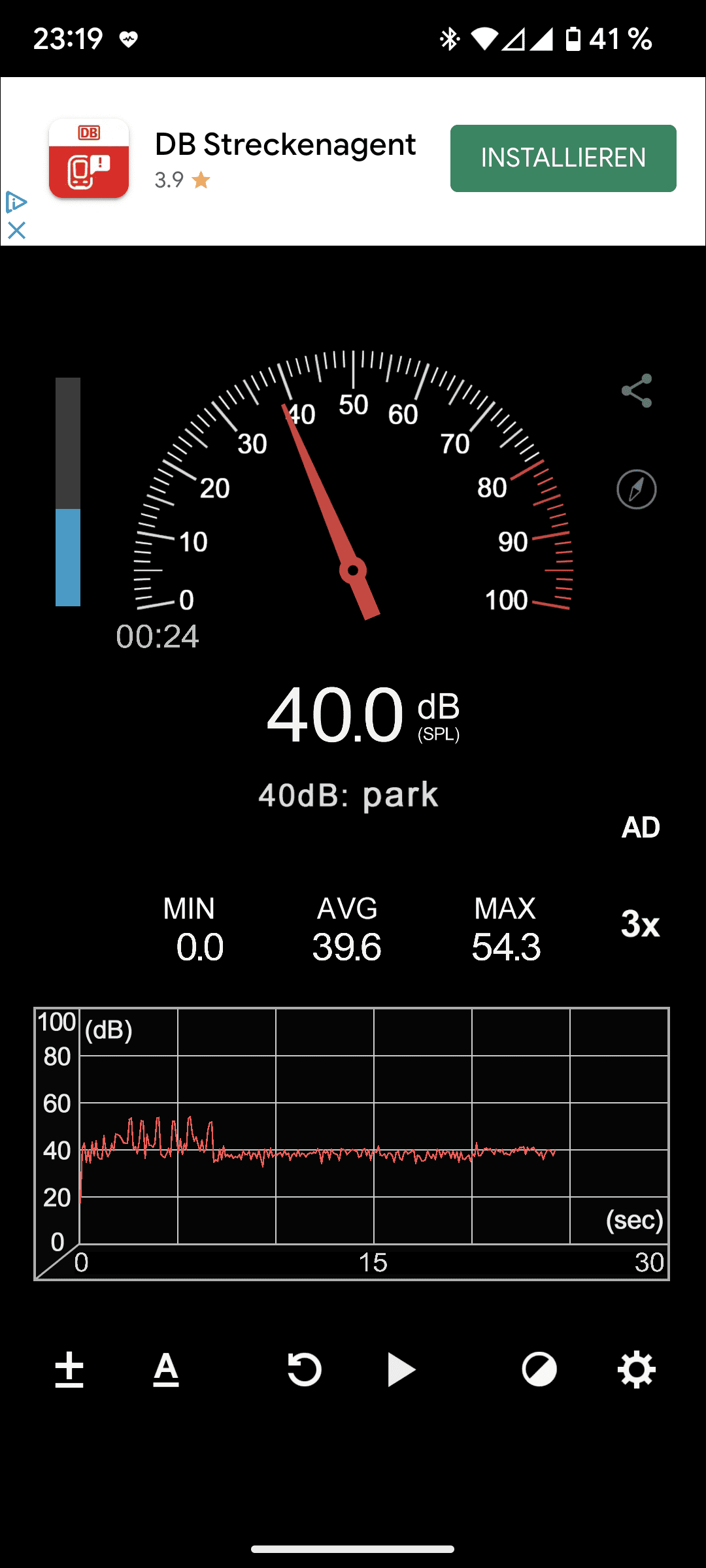

Arbeitslautstärke des x5sa stock bei 100mm/sec . Mit Orginalen Lüftern

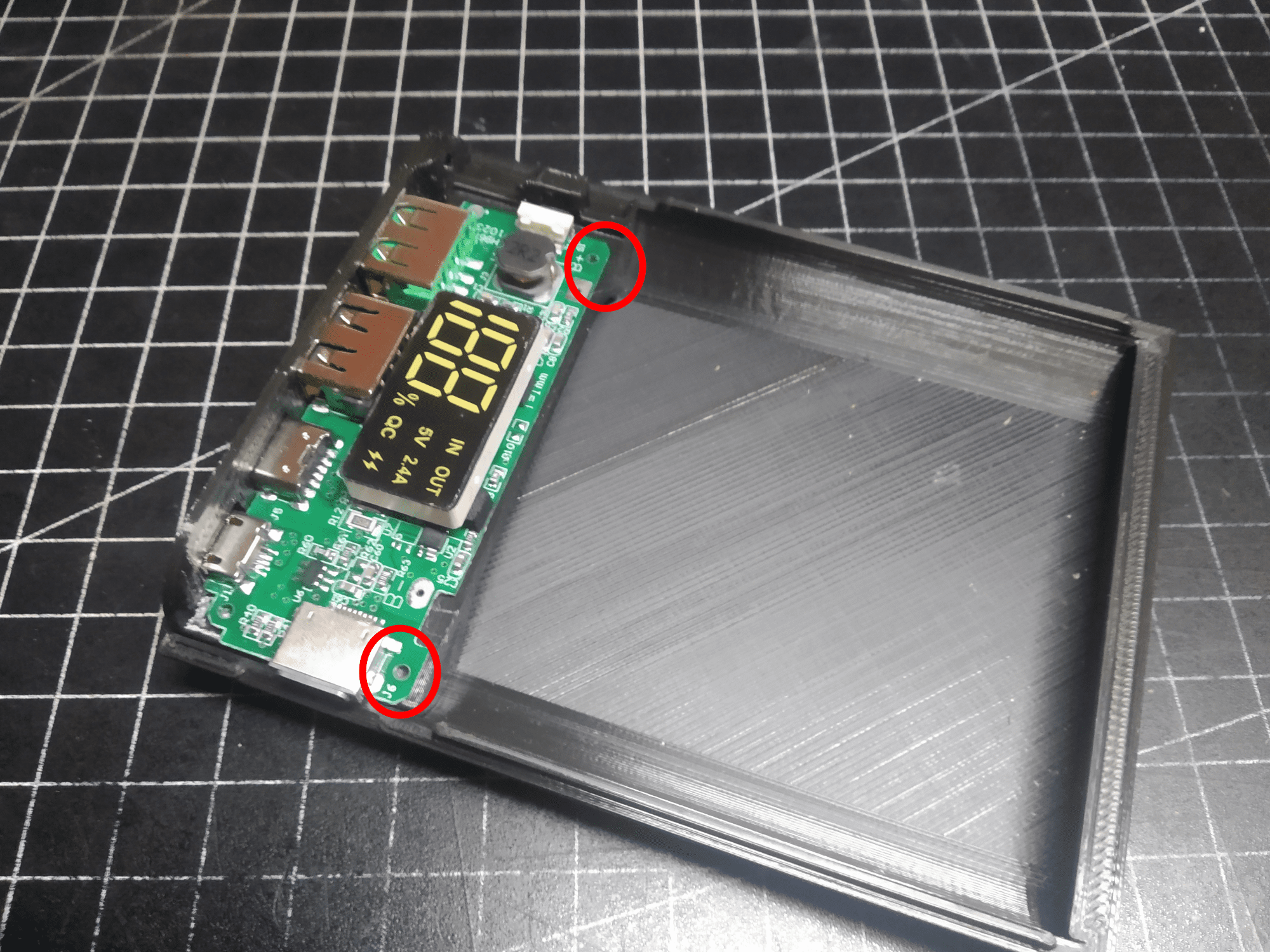

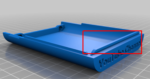

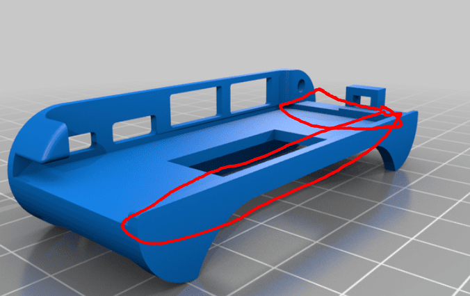

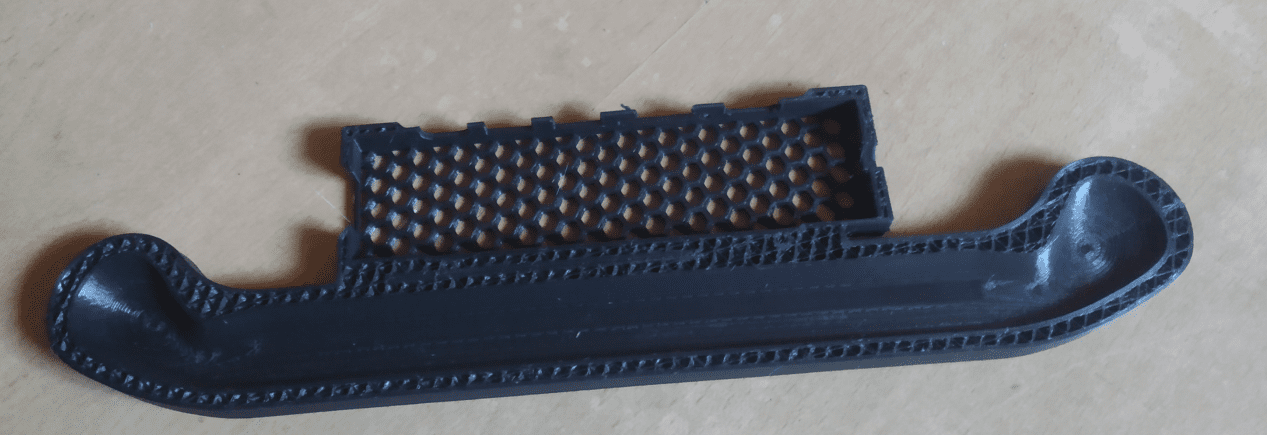

Ich mach mal hier weiter, weils ja um einen konkreten Druck geht und nicht um 3D-Drucker ansich, aber im 3D-Drucker-Kolonnen-Thread ein paar Leute interesse angedeutet haben, z.B. @konfetti
https://www.thingiverse.com/thing:5221197 passte bei mir nicht ganz.
Die grundlegenden Maße scheinen aber zu passen. Das Modell hat aber ein paar Mängel.
Die Nut hier bricht grundsätzlich, was kein Wunder ist, weil der Steg ist maximal 1mm dick. Ist aber nicht wirklich relevant um das Gehäuse trotzdem zusammenzukriegen.
Der Nippel hier bricht auch dauernd ab, wenn ich versuche die Teile zusammenzustecken. Ist aber ebenso verzichtbar.
Die markierten Kanten habe ich ebenfalls entfernt. Das ist jetzt bei mir plan (*).

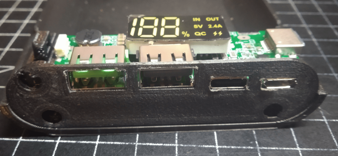

Weil die Anschlussbuchsen nicht in die dafür vorgesehenen Öffnungen passen, habe ich die im CAD per "Augenmaß" um ca. 0,5mm in jede Richtung vergrößert. Die STL kann ich hier anscheinend nicht anhängen. :(
Finally hätte ich es mir mit der Vergrößerung der Anschlussöffnungen wahrscheinlich sparen können die beiden mit (*) markierten Grate zu entfernen.….
Noch ein bisschen Feilenanwendung um die Öffnungen zu entgraten und dann passts.
Die von mir entfernten Grate sollen wohl die Platine fixieren. Da die jetzt bei mir weg sind, tun sie das natürlich nichtmehr, aber ich würde dafür eher 2 kleine Schrauben an den markierten Stellen verwenden:
Die Anschlüsse passen jetzt jedenfalls:
Und das Display sitzt auch an der richtigen Stelle:
Ich finds unschön, das das Display doch so tief unter der Abdeckung versenkt ist, aber die ist relativ dick, daher habe ich da mal noch 1,5mm abgetragen, was leider die Rundungskanten an der Seite unschöner macht, aber dafür ist dann das Display nicht so tief versenkt. Den Teil habe ich mit der Änderung noch nicht neu gedruckt. Das Bild ist noch mit dem originalem Teil.
Jetzt fehlen mir noch die passenden Zellen mit passabler Verschaltung. Mit 4x 3500mAh-Zellen, wird das dann eine 14.000mAh Powerbank. :d

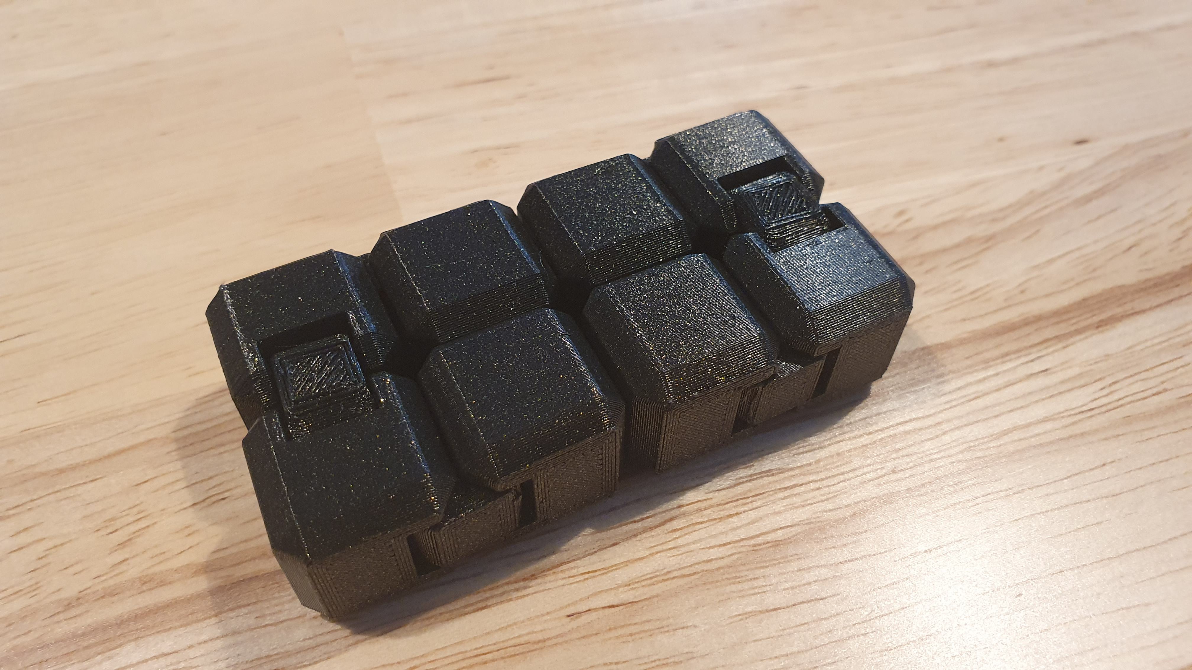

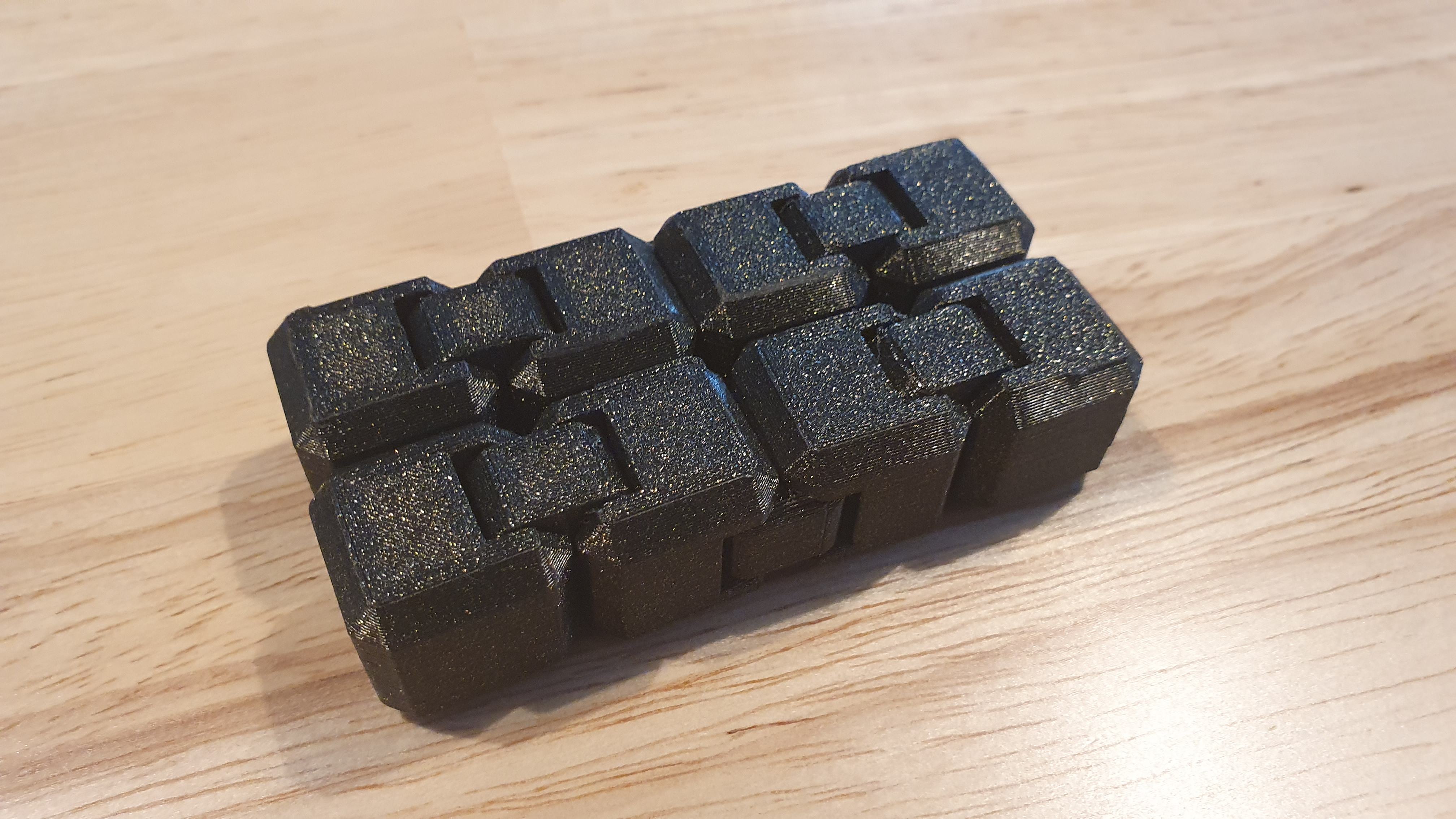

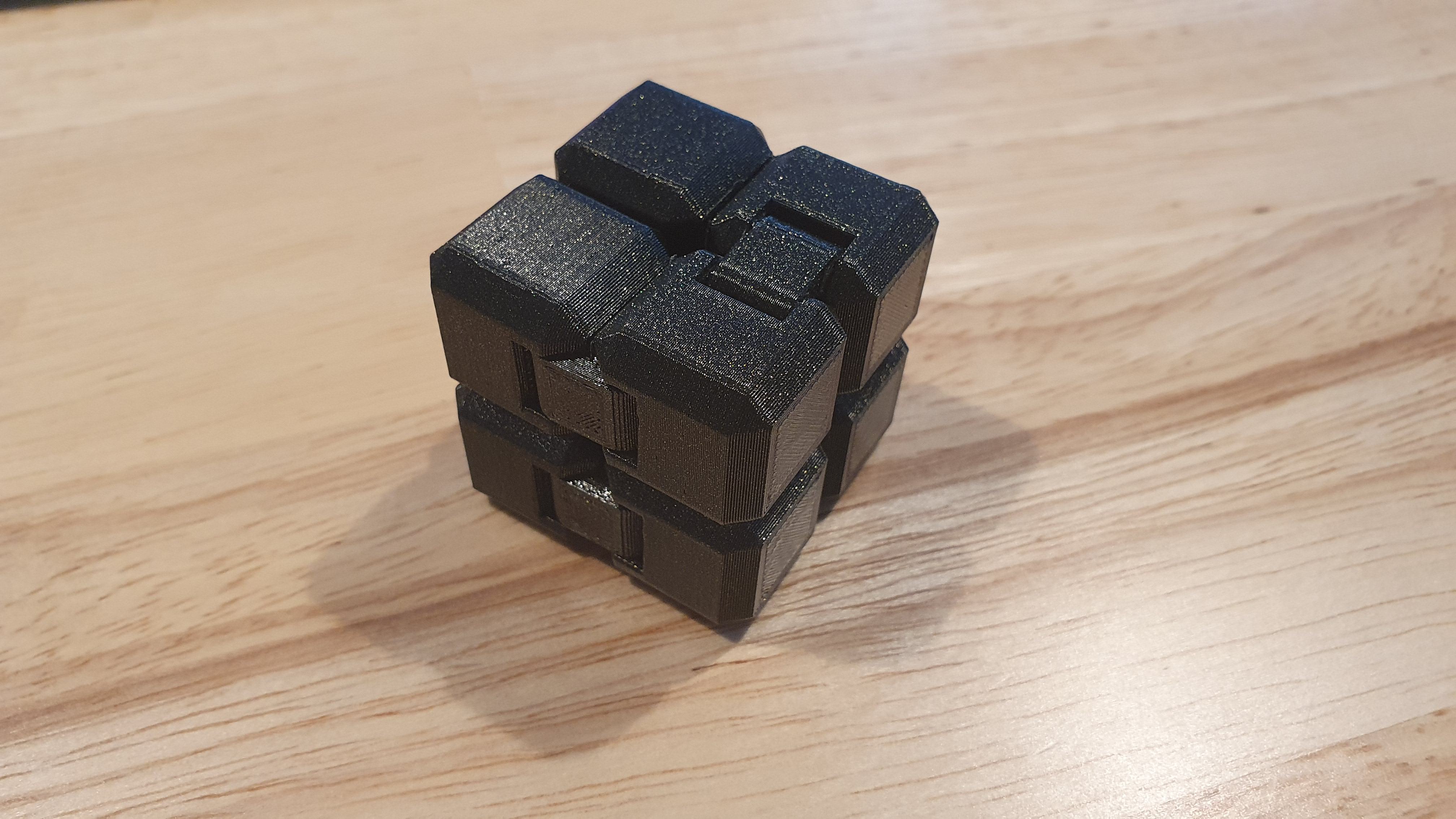

Hab mal für's Büro etwas Spielzeug gedruckt, sorgte schon fast für Schlägereien, wer zuerst darf...
Schwarzes Glitter PLA von Redline, sieht live echt Hammer aus.

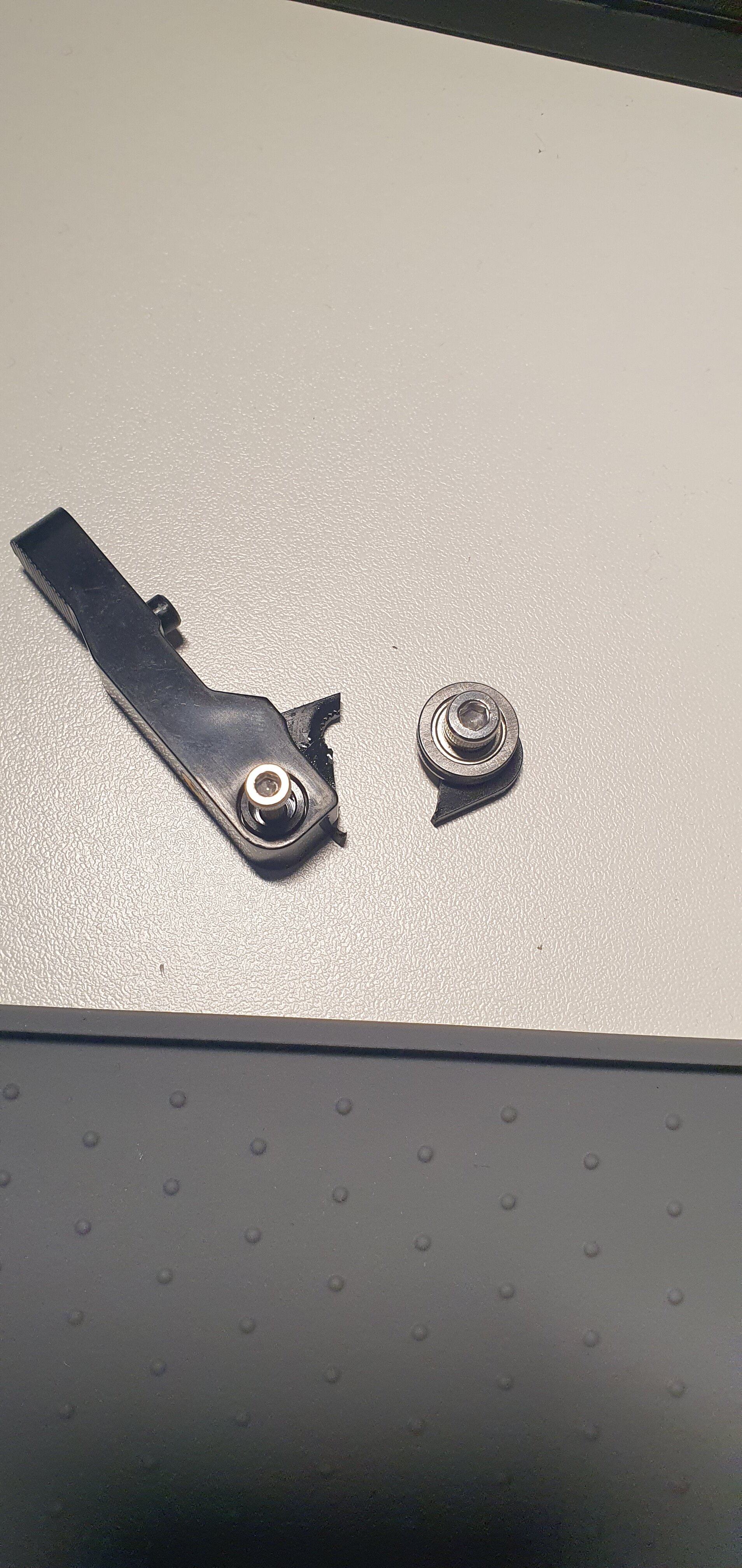

Damit 3D-Druck-Neulinge hier nicht den Eindruck kriegen, jeder Druck wäre erfolgreich und um den Keks-Thread zu entlasten, gibts hier mal nen Fehlschlag.
Steam Deck Ständer aus dem 3D-Druck-Aufträge-Thread.
Offensichtlich habe ich irgendwas falsch oder gar nicht in meine Druckliste eingetragen. Nach meiner Rechnung hätten noch ~120g auf der Spule drauf sein sollen, hätte also locker für das 97g Teil reichen sollen. Sah auch optisch noch nach gutem Rest aus. Wars aber offensichtlich nicht. 68g sinds noch geworden.
Ärgert mich vorallem, weil ichs ja selbst verbockt habe.
Vielleicht wäre so ein Filamentsensor doch nicht so schlecht. :d
Zum Glück habe ich immerhin letzte Woche noch schwarzes PLA nachbestellt.

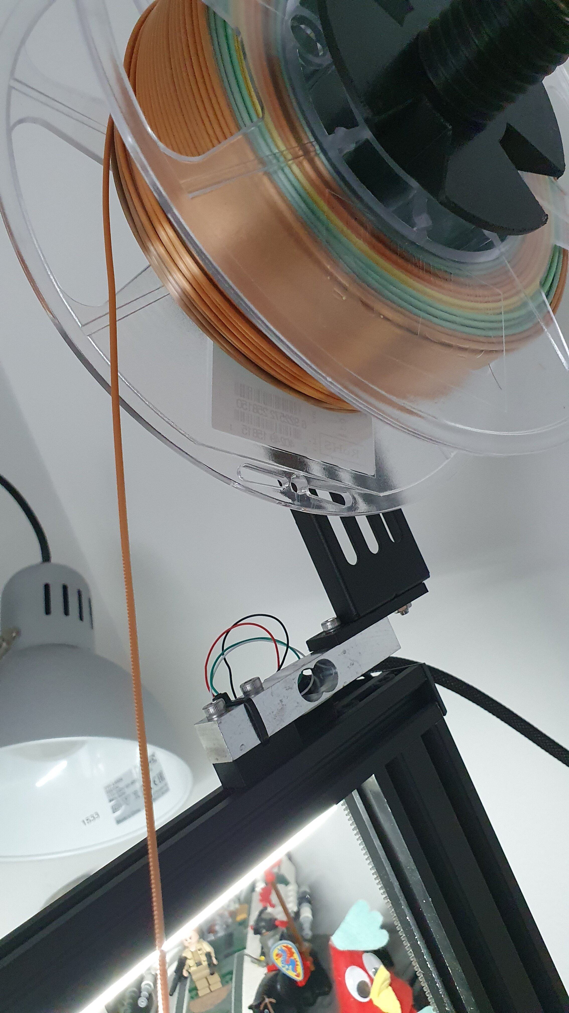

Ich hab bei mir letztens einfach eine Waage an den Filamentmount gemacht, dann hat man das Problem auch nicht ;)
Zu dem Powerbank-Gehäuse ist mir noch aufgefallen:
Diese Feder hinten am Unterteil, die wie ich schrieb sehr leicht abbricht, ist doch nicht so ganz verzichtbar. Das ist eigentlich das Teil, das das Ende der Powerbank zusammenhält, weil verschraubt wird sie ja nur vorne bei den Anschlüssen.
Und an der Platine ist mir noch aufgefallen, das Display, zumindest für meinen Geschmack falsch rum verbaut ist. Wenn man die Powerbank aufrecht hinstellt, ist das Display richtig rum, wenn sie auf den Anschlüssen steht. :rolleyes2:
Ist auch bei allen meinen anderen Powerbanks genau andersrum.
Deswegen bin ich schon fast bei dem Schluss: Dieses Gehäuse sieht zwar einigermaßen schick aus (ist zumindest nicht einfach nur ein viereckiger, kantiger Klotz), aber das es ohne Nacharbeiten nicht wirklich gut gepasst hat und die Halterung hinten absolut instabil ist, ist das Gehäuse wohl doch eher ein Fail.
Die Basis der Feder ist halt nichtmal 3 0,4mm Linien breit, sondern nur 2 Aussenwände und eine dünnere Füllline, also nur knapp über 1mm. Dazu ist die "Druckrichtung" auch noch denklich suboptimal dafür.
Erzähl mir mehr.
Die Idee die Spule direkt an der Aufhängung zu wiegen kam mir auch scho, aber ich habe (noch) nicht weitverfolgt, wie man das umsetzen könnte.
Das Powerbank Gehäuse hat enge Toleranzen, sowas hätte ich persönlich auch mit einem Harzer gebaut z.B. in Grün-Transparent :fresse:
Manche Teile sind mit einem FDM Drucker nur schwer zu fertigen oder man muss dann tatsächlich auch mit 0,2-0,3mm Düsen arbeiten.

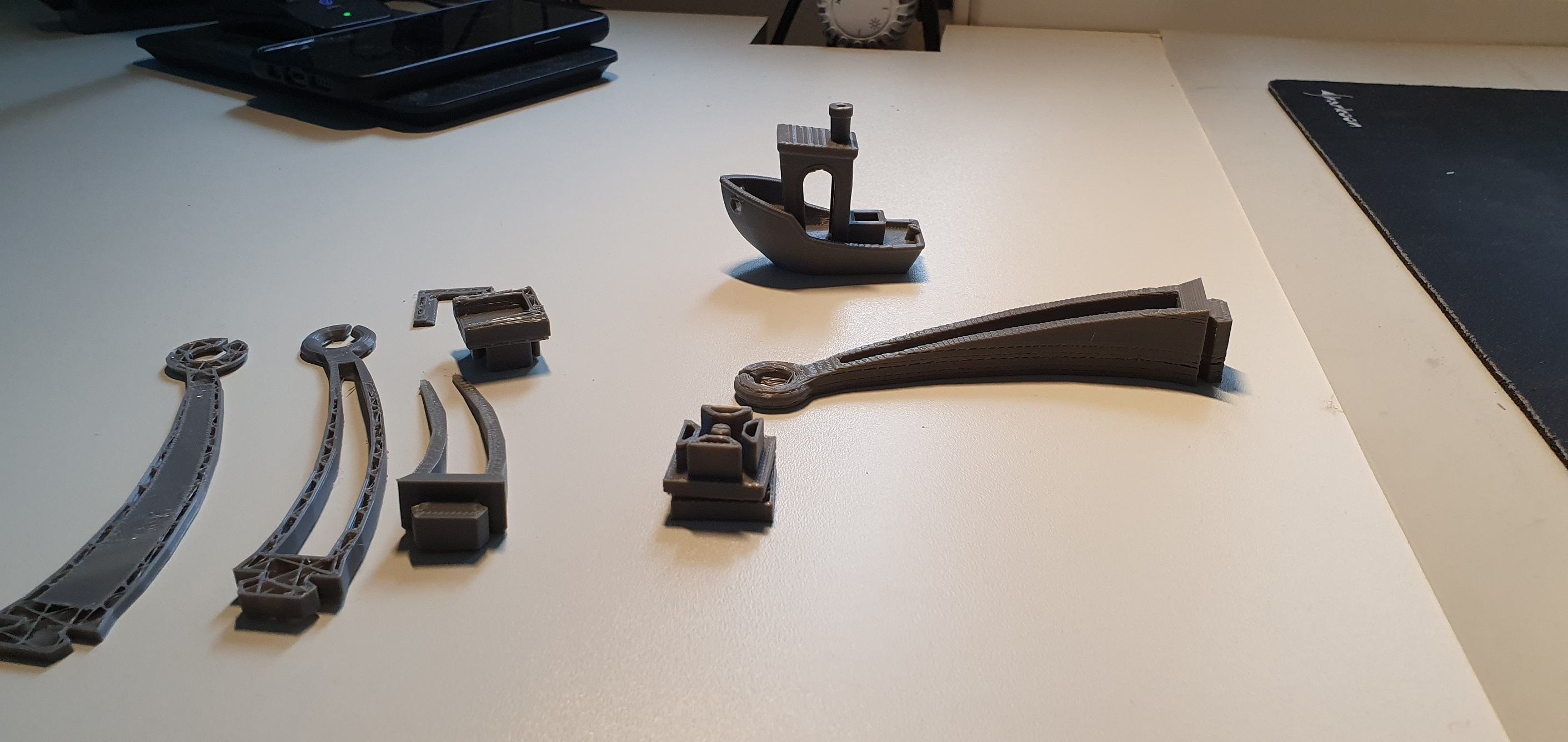

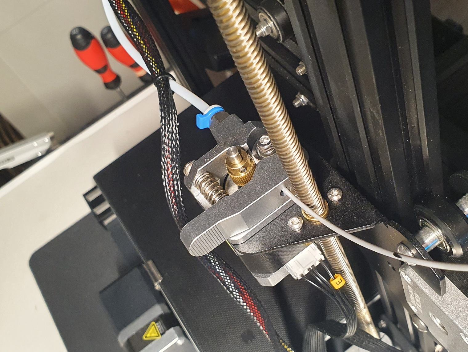

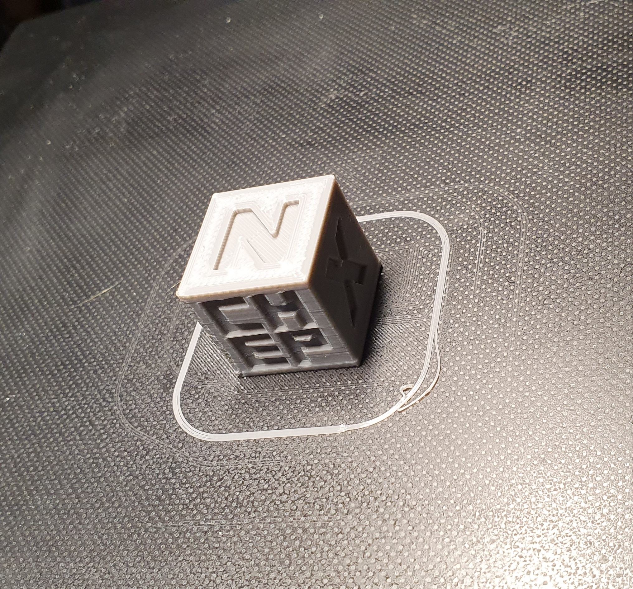

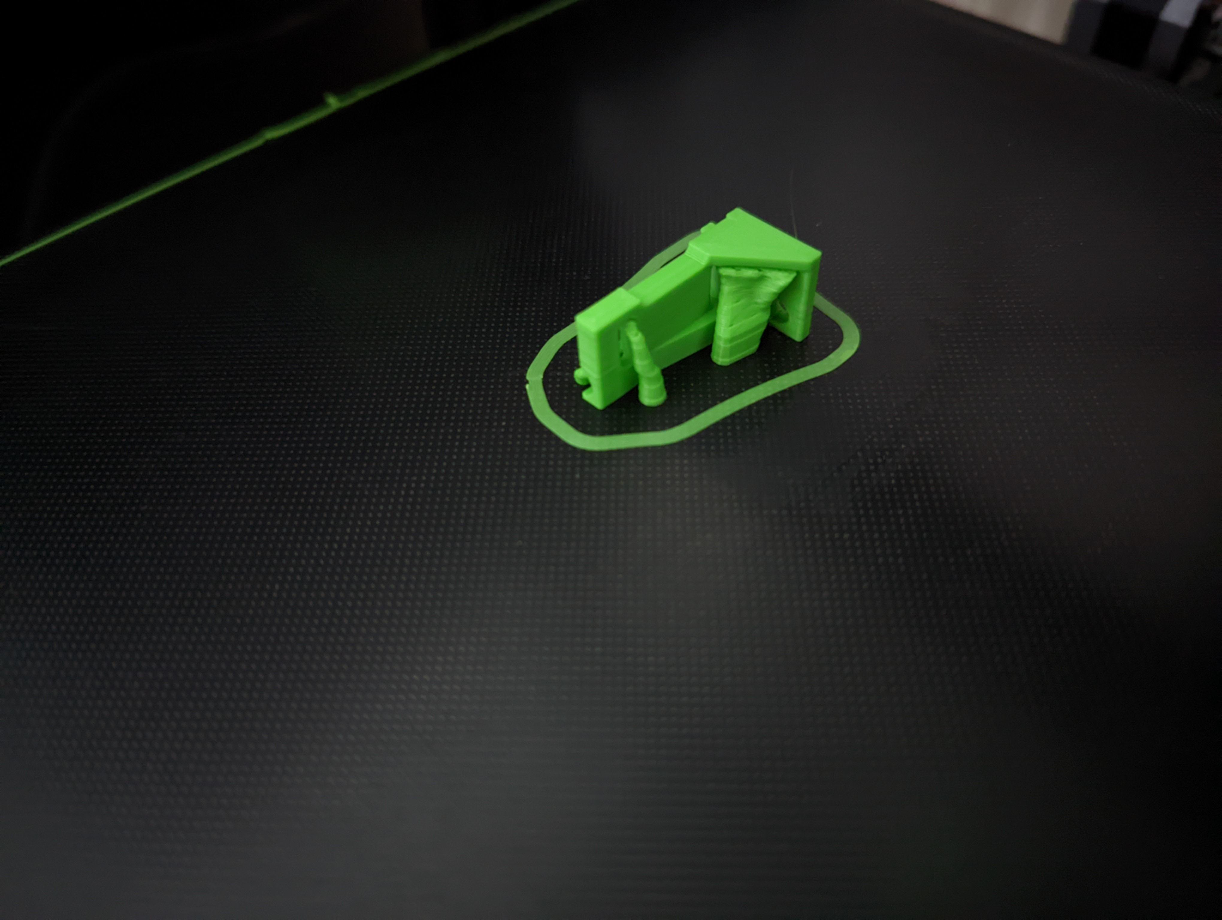

So, nach einigem Troubleshooting - warum die Prints einrfach ma gar nichts raffen, bin ich back in Business.
Dachte erst die Nozzle wäre verstopft und hab se direkt mal ausgetauscht...unnötigt wie es schien, denn dann viel mir der hervorrangende Extruder meines Ender3v2 aus...(war unter der großen Dregscheibe etwas versteckt). Natürlich war er gebrochen, man gut das mich ILoveTattoo schon vor erhalt des Printers hingewiesen hatte und das Upgadekit bereit lag.
Dann nochmal Extruder neu kalibriert und gelevelt.
Es gibt noch diverses zu optimieren, besonders an den Settings - dennoch, soweit läufts jeze:
- Filamentführung als erstes angegangen:
- noch ne weitere Führung versucht, aber da muss ich noch an Settings fürs Brideing arbeiten:
(Hinweis, bin natüprlich nich drauf gekommen das Modell einfach zu drehen - Update mit gedrehtem Druck folgt)

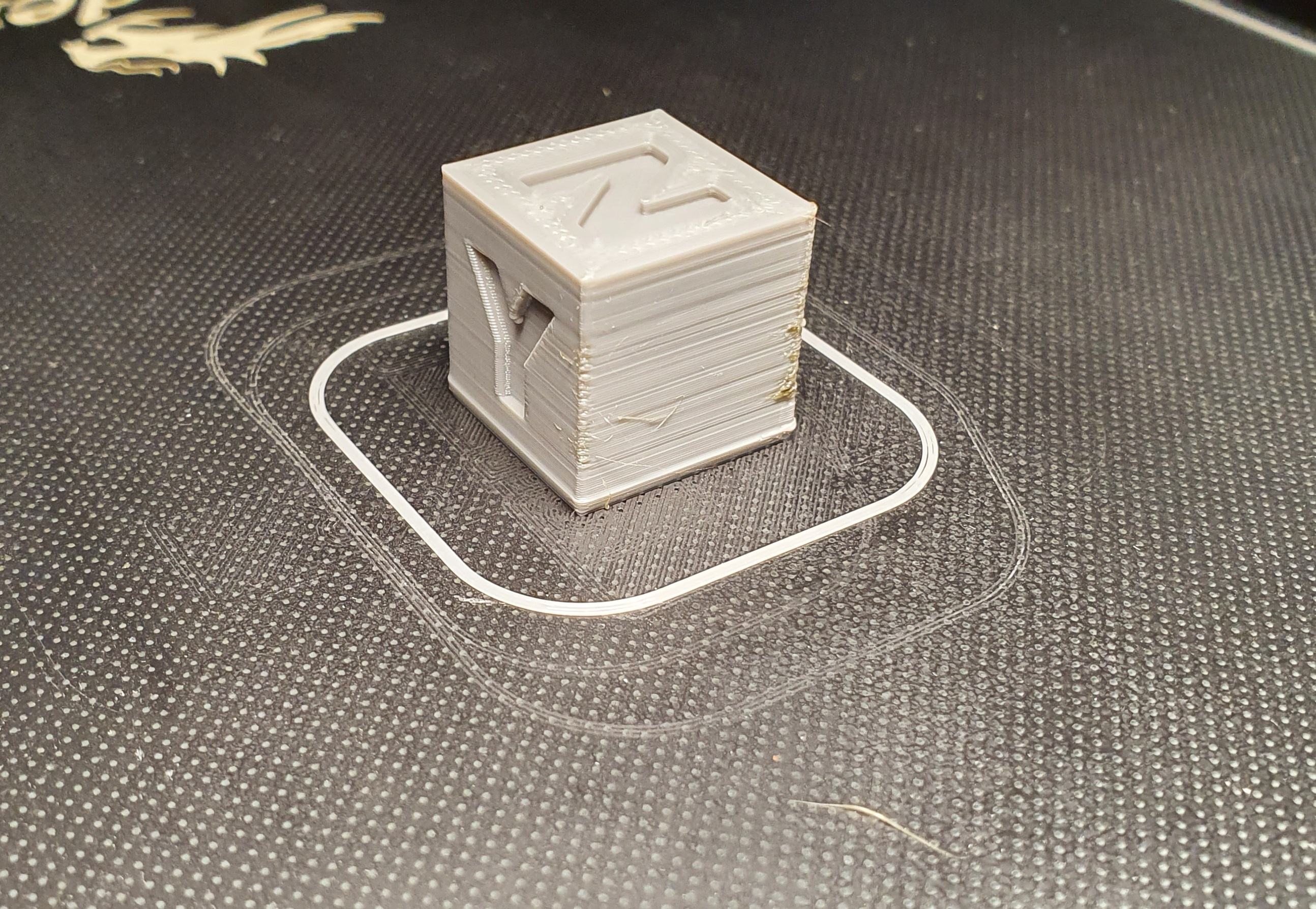

und zu guter letzt war noch n Calibration Cube drin:
Die Rückseite mit den 'Verbrennungen' sind mir natürlich aufgefallen. Temp auf 190° wollt ich nochmal probieren, damit lief Benchi ganz am Anfang auch sehr gut.
Kann aber falls wer Tips hat und mehr Fotos sehen will, vom Cube noch mehr Fotos machen.
Sonst ist mir aufgefallen, dass ich glaub noch an der ersten Layer tweeken muss, da verbinden sich die sich nich ganz so gut. Wird auch noch angegangen.
Generellen Settings sind eig immer:
Bed: 50/55°
Hotend: 200°
Lüfter: 50%
Layer heigt: 0,16mm
Um selbst am Ball zu bleiben/zu dokumentieren was ich alles vor hab, eröffne ich evtl auch nochmal n extra Thread zu meinem Gerät.
Silent Mod is für mich glaub ich an erster Stelle.
0.16er Layerhöhe mag der V2 nicht sonderlich gut. Und wenn dann nur mit max 40mm/s.
Versuche es mit 0.2 und erster Layerhöhe auf 0.4 .

Mit 0,16mm hatte ich bisher eigentlich sehr gute Ergebnisse, werd den Cube aber nochmal mit geänderten Settings drucken.
190° scheinen aber auch zu reichen.
Die zweite Halterung hat natürlich 90° gedreht deutlich besser geklappt, aber Overhang mag er noch nicht.
Benötigte aber nur etwas Cleanup
