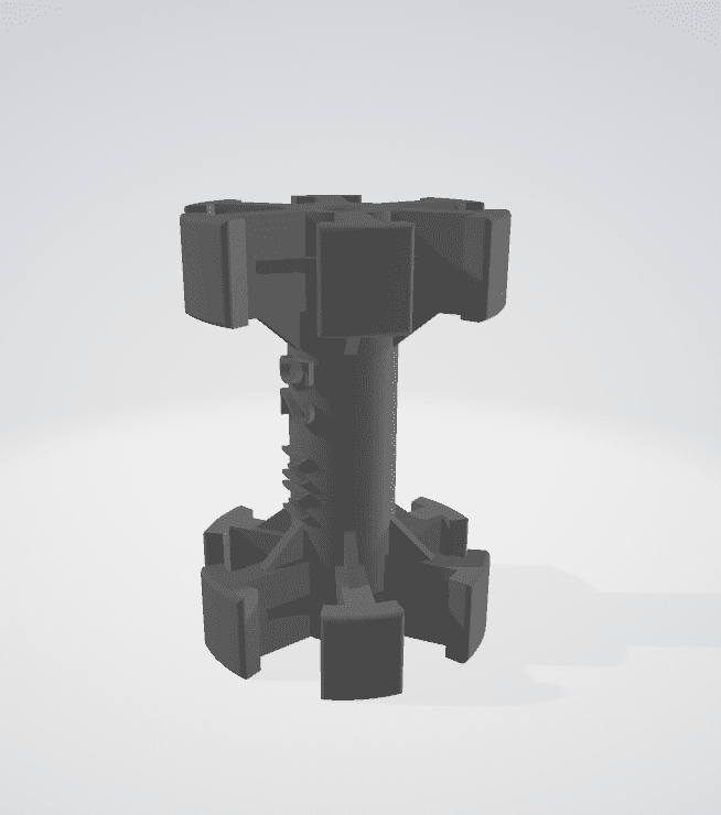

Und was ist mit den Papprollen?
Die dürften doch schwergängiger sein oder?
@toscdesign Der Holzstab ist 20mm im Durchmesser.
Deine Papprolle hat einen deutlich größeren Druchmesser. Wenn die Papprolle einfach nur aufliegt (nicht zentriert) rollt die extrem schwergänig. Der Plastik-Eeinsatz sorgt dazu, dass die Rolle zentriert ist was das abrollen deutlich erleichtert. Zweite Funktion ist, den Karton zuschützen damit der die kompletten 800m Filament überlebt die auf so einer 2.5kg Rolle sind.
Das plastik ganz gut auf Holz rollt ist ein netter Nebeneffekt. Wichtig ist, dass das Plastikteil keine scharfen Kanten hat da es ansonsten das Holz wegschleift mit der Zeit.
Edit: Uraltes upgrade für den Anet A8 Filamenthalter. Das einzige was es gemacht hat ist die rolle zu zentrieren damit diese Leichter abrollt.

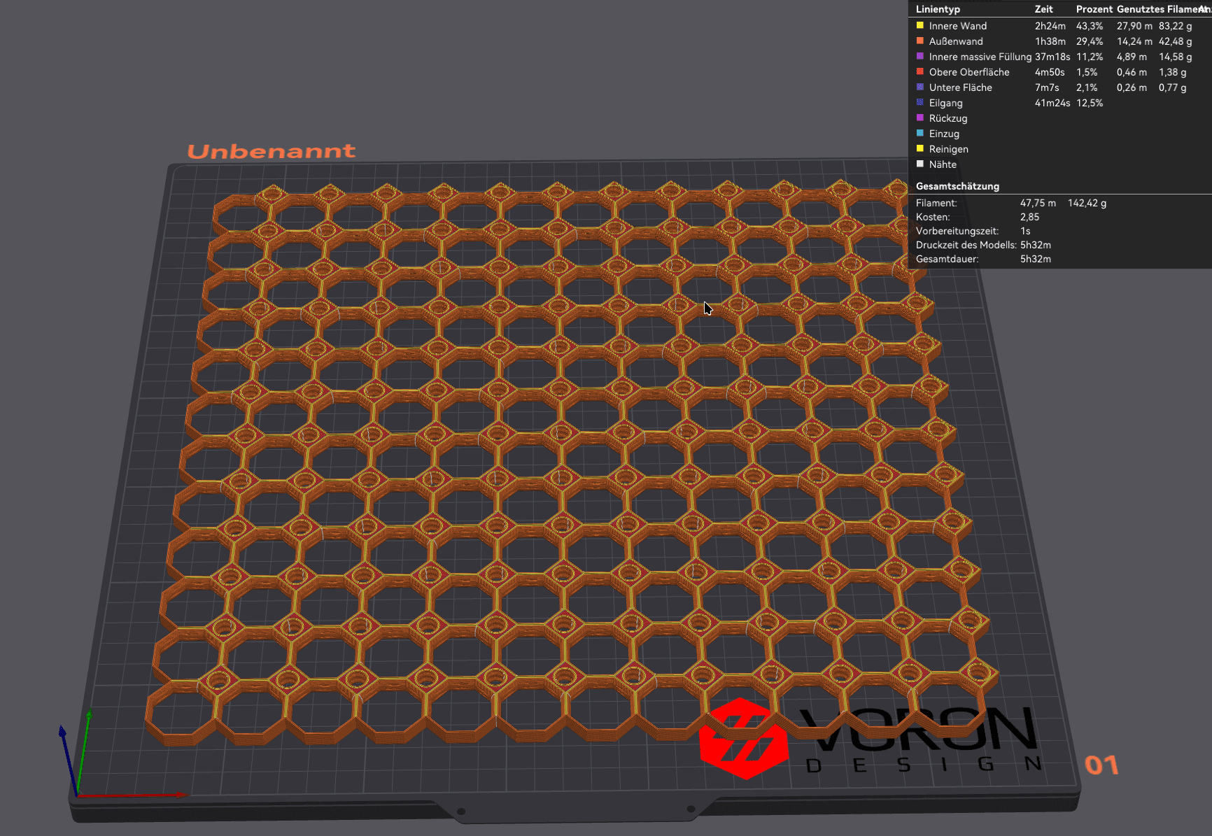

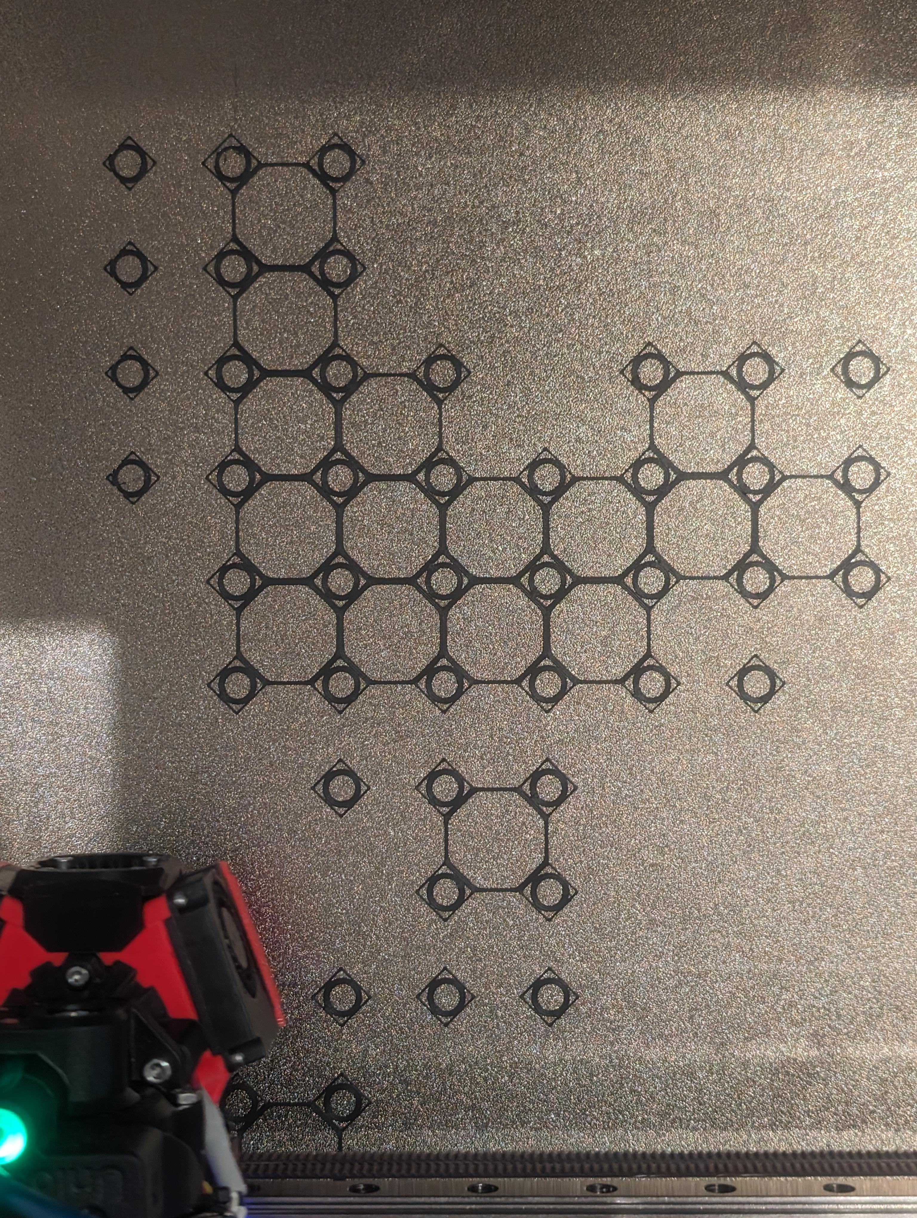

Heute mal die größe des Druckbetts von Voronika ausreizen 😅
Edit:
Aha.... der erklärt die lange Eilgang-Zeit!
Warum Orca Slicer, warum?
Ich weiß, aber ich verstehe es immer noch nicht.
So viele unnötige fahrten :(
Ich konnte ja schon alleine dadurch, das ich den Z-Hop nur auf die ersten beiden Layer beschränkt habe, sagenhafte 50min Druckzeit einsparen!
Im Standard Orca Profil ist das an.
Ich finde das bei den ersten Schichten ne ganz gute sache.
Einige Filamente neigen dazu, nach dem Austreten aus der Düse und einer kleinen Wartezeit noch minimal aufzuquellen.
Wenn diese dann schon ne saubere Verbindung zum Druckbett haben, können diese nicht zur Seite quellen.
Dann Quellen die nach oben und der Layer ist dann nicht mehr 0.2 sondern z.B. 0.22.
Dann raspelt die Düse da drüber.
Ganz schlimm ist das bei Silk Filamenten
