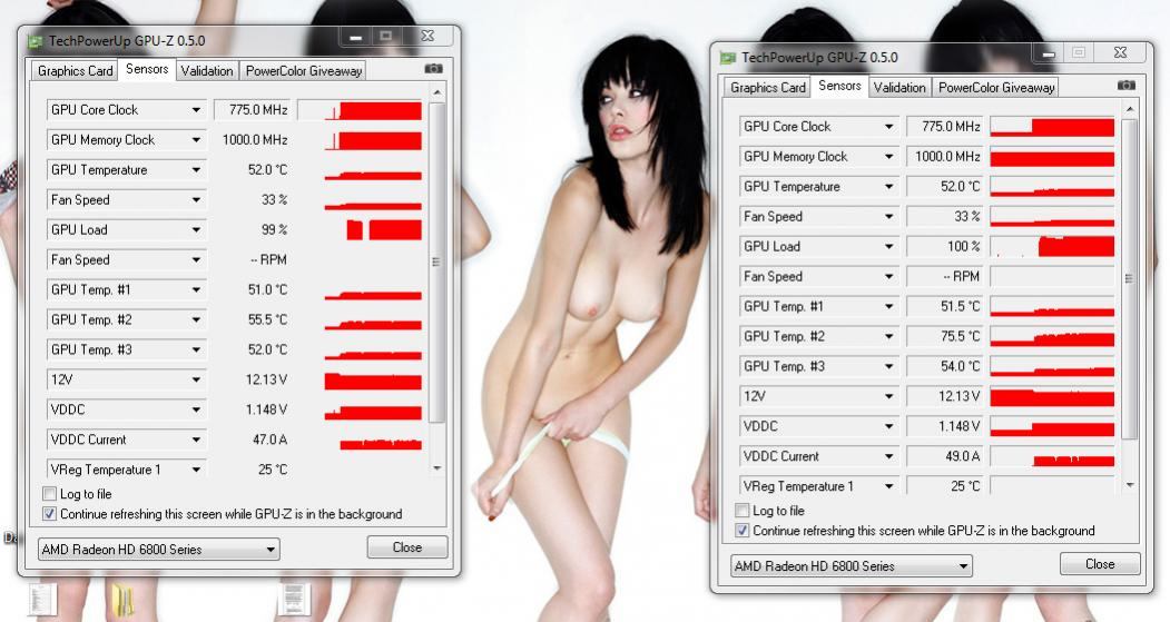

Kann mir einer erklären warum bei der 2ten Graka die GPU Temp 2 soviel höher ist als bei der Ersten?
Hatte zuvor nur die Erste unter Wasser und gestern die Zweite dazugegschlossen.
Hab 2mal den gpux2 6850LT von Watercool, Wasser geht jeweils bei IN rein und OUT raus.

dann achte nicht auf die Temp sondern auf das Hintergrundbild :)
Nochmal ab und nach WLP schauen, eventuell liegt auch ein WL-Pad nicht richtig auf...
wie ichn des erstemal runtergnommen hab, war ein schöner abdruck vom die am kühler.
WL Pads habn auch alle gut ausgschaut.
Ich werd die Kühler untereinader tauschen, mal schaun was dann mit den temps passiert : >

So hab mittlerweile Beide auseinadergnommen und da is mir aufgalln is. Bei demjenigen wo die Temps schlechter sind, sind dickere WL Pads dabei.
Hab die Kühler mittlerweile untereinader ausgetauscht und da schauts des Ergebnis ähnlich aus.
Kann des an den WL Pads liegen?
Hast du beide gleichzeitig zum 1.Mal eingebaut? Nicht, dass du mit den WLPads durcheinandergekommen bist.
Normal sollten beide identisch dicke WLPads haben.
Nein, die obere Graka is seit 3 Monaten unter Wasser, die untere seit Dienstag.
Jener Gpu Kühler, den ich später gekauft habe, hat dickere Pads und bei diesem sind die Temps schlechter.
werd da mal bei Watercool nachfragen.

Hab die dickeren Pads(1mm) entfernt und so gut wie es geht mit Paste versucht zu ersetzen.
Temps sind jetzt fast gleich.
Wenn der Abstand zwischen Chipoberfläche und Kühler
zu gross ist, nützt auch keine Wärmeleitpaste etwas.

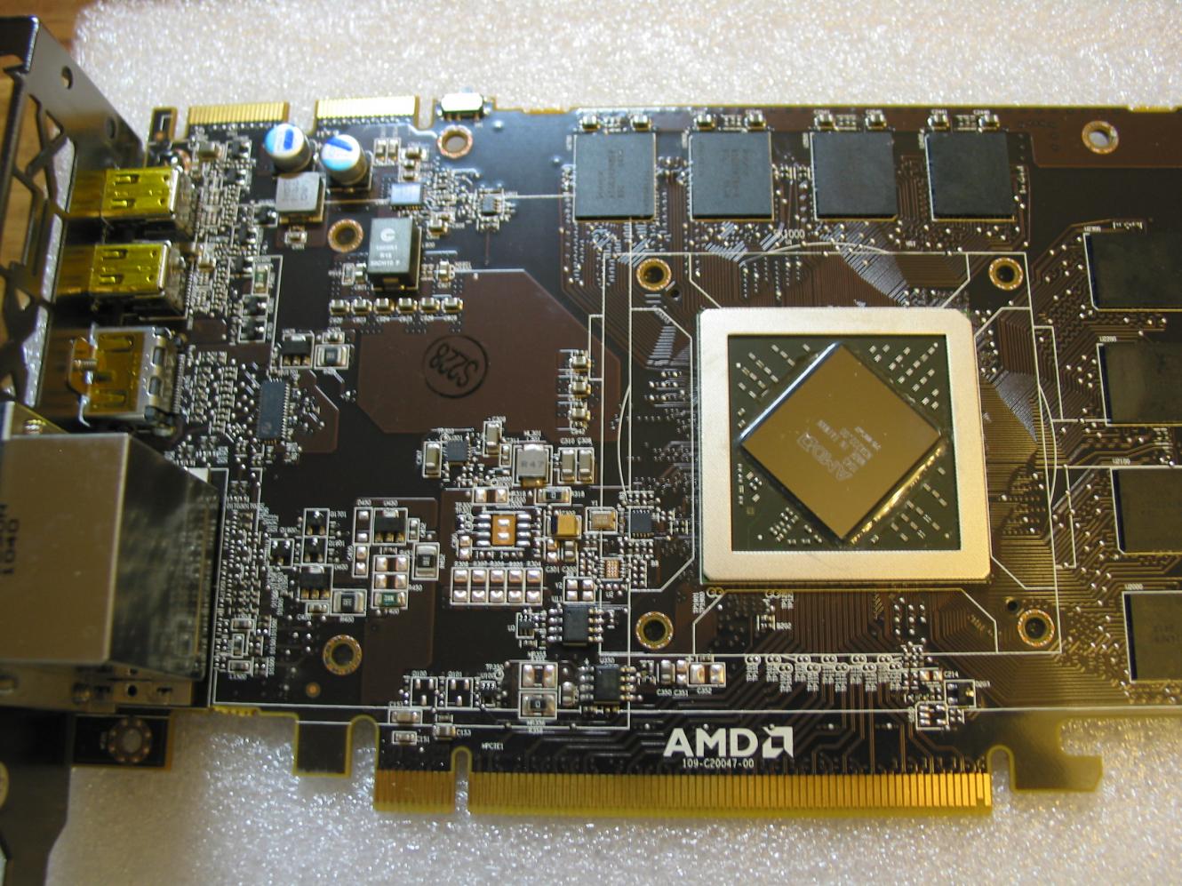

ich suche dringend einen Wasserkühler für meine MSI R6950 Twin Frozr III Power Edition.
Ich habe leider auch nach mehrstündiger suche nix gefunden.
Habt ihr vielleicht einen Tipp für mich oder habt ihr schonmal einen entdeckt?
Vielen dank schon einmal für die hoffentlich zahlreichen antworten!
MfG
Hallo und herzlich Willkommen im Forum.
Am besten du schaust was für ein PCB du hast, obs mehrere Versionen vom PCB Design gibt. Was steht denn bei deiner Karte unten an den PCIe Kontakten. Steht da AMD, oder eine Nummer und wenn ja was für eine.
gruß oze
Hab mich mal ein wenig umgeschaut und muss dir sagen, das ich keinen passenden Wakü für deine Karte gefunden habe. Aber die Profis finden bestimmt was dir weiter helfen wird ;)
Hier ist mal deine Karte nackt :
http://benchmarkreviews.com/index.p...sk=view&id=754&Itemid=72&limit=1&limitstart=2
gruß oze

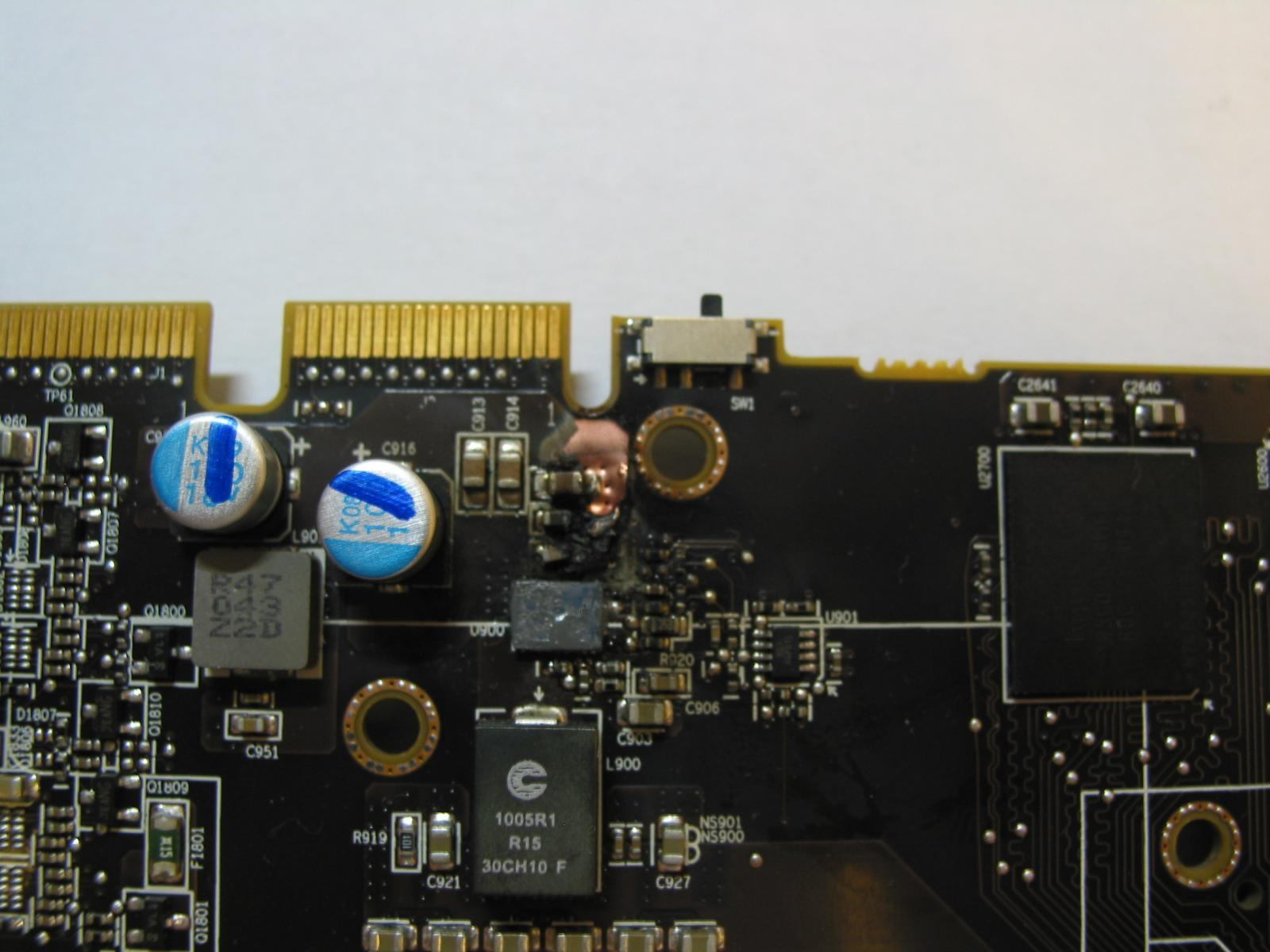

Hallo zusammen,
ich habe letztes Wochenende meine beiden XFX 6970, nach langen Umbaumaßnahmen am Gehäuse, endlich unter Wasser gesetzt. Als Kühler kommen zwei Swiftech Komodo zum Einsatz.
Leider ging die zweite Karte beim einschalten des Rechners sprichwörtlich in Rauch auf. :fire: An einer Stelle unterhalb der Crossfirebridge und oberhalb des kleinen mit gekühlten Chips.
Ich bin immer noch auf der Suche nach dem Grund.
Die Crossfirebridge hat es bei der Aktion aus der Halterung gedrückt, die habe ich schonmal getauscht. Glaube aber nicht das es daran gelegen hat, da diese bereits vorher zum Einsatz kam.
Der Kühler sah für mich augenscheinlich nicht anders aus als der welcher problemlos funktioniert. Laut Händler ist ein Produktionsfehler jedoch nicht ausgeschlossen.
Zuviel Wärmeleitpaste, obwohl die ja nicht leitfähig ist, ist auch noch eine Theorie. Auf den kleinen Chip habe ich nicht mit Pads sondern mit Paste (IC Diamond 24 Carat) gearbeitet.
Vielleicht war der Kühler einfach zu fest angeschraubt oder hat sich bei der Montage leicht verdreht und Druck an der falschen Stelle ausgeübt. Grundsätzlich war ich natürlich sehr vorsichtig, ausschließen kann ich es aber auch nicht.
Ich bin bereits auf der Suche nach einem neuen Revision 1.0 Model auf Ebay. Da ich aber ungern die nächste Karte in den PC-Himmel schicken möchte, wäre ich für Ideen offen. Hatte vielleicht jemand ein ähnliches traumatisches Erlebnis?
Gruß Sknete

Wärmeleitpad druntergehabt / welche Wärmeleitpaste hast du benutzt? Sieht auf den ersten Blick wie ein Kurzschluss aus...
Habe den kleinen Chip wie beschrieben mit Paste (IC Diamond 24 Carat) versehen. Mit Wärmeleitpads wurden lediglich die Rambausteine gekühlt. Die erste Karte läuft mit Traumwerten. Habe noch ein Vorherbild von genau der Karte gefunden die es erwischt hat.

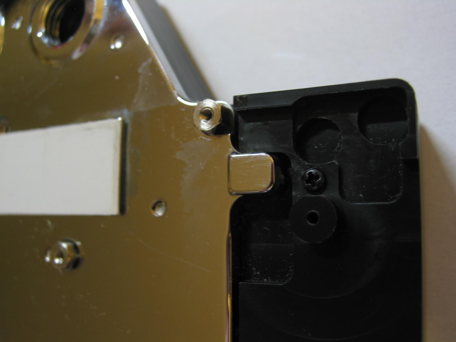

ich habe mir meinem komodo angeschaut und deine bilder und komme zum Schluss das du es einfach mit "festziehen" übertrieben hast und die schwarze schraube im pom kontakt hatte
Glaube nicht das die schwarze Schraube daran schuld ist.
Habe mal eingezeichnet wo sie ist, wenn der Kühler montiert ist:
Da ist nur nacktes PCB und ich sehe da keinerlei beschädigungen oder Leiterbahnen.
da hast wohl recht, hm mom ich check was
Edit:
ich finde am meinem kühler kein Grund damit dort zum Kurzschluss kommen sollte
