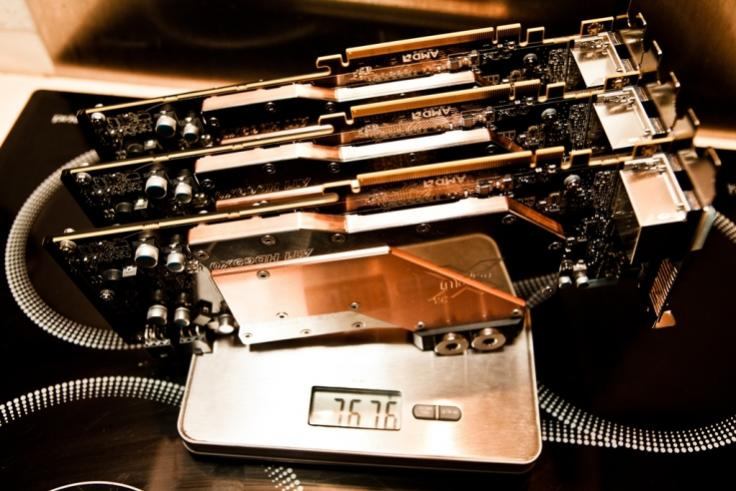

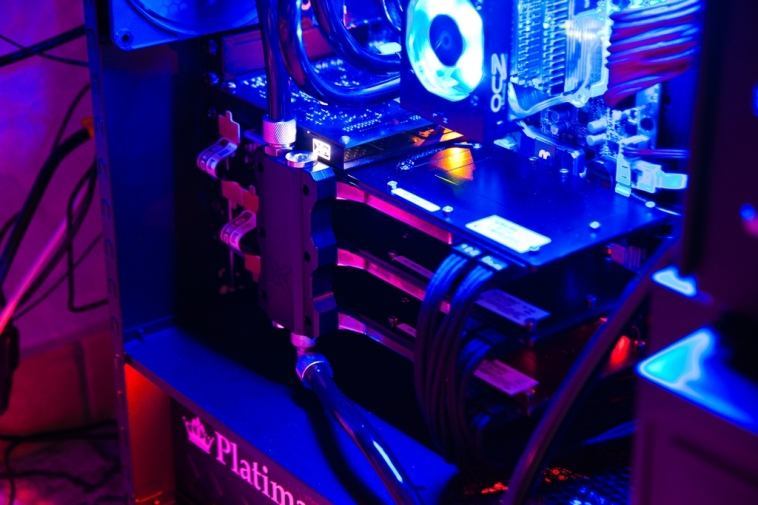

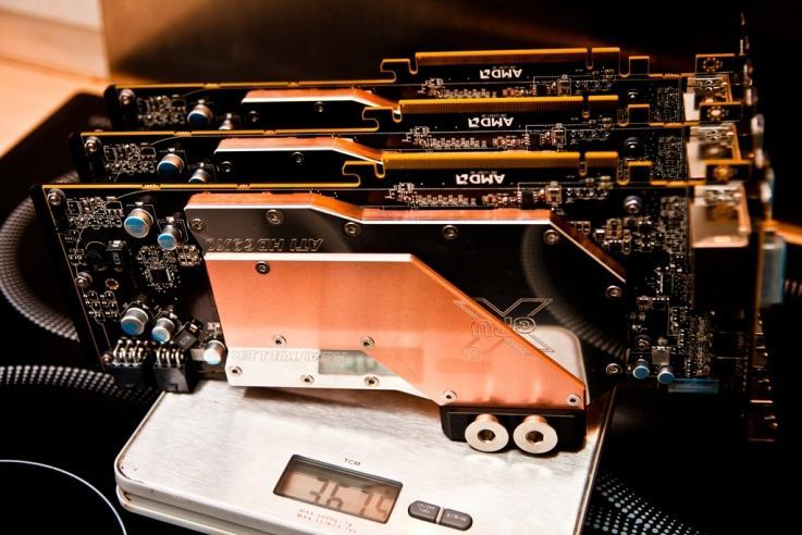

hier mal drei pics von meinen 6950/6970er@wakü
