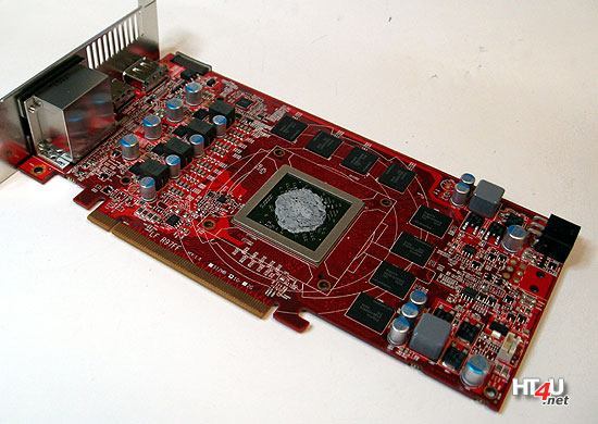

jemand ne Idee ob board_small.jpg auf dieses Layout einer PowerColor Radeon 6850 PCS+ n Fullcover passt und wenn ja, welcher??

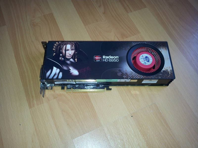

Hab da was im Auge - auch von Sapphire wie meine jetzige - ist die HD 6950 2GB ( ... 40R)
Die sollte im Referenzdesign sein. Lautstärke des Luftkühlers der bemängelt wird sollte ja egal sein, da sowieso nen Full Cover rauskommt.

das ist Referenzdesign zu erkennen am AMD Schriftzug auf der Platine, ergo gehen alle Fullcover für das Referenzdesign von EK,Aquacomputer, Alphacool, und Koolance etc
Dazu müsste man mal das PCB sehen und vergleichen oder eben mal direkt bei Watercool anfragen. Oder Karte zu Al_ / Liquid Extasy schicken, der fertigt dir einen passenden Kühler an, da wurde mein 6950 Kühler auch hergestellt, wenn das PCB Layout ähnlich ist passt sogar vielleicht die Version im Shop
wann ruf ich die jungs morgen mal an, bekomme die karte erst am freitag, aber sonst schau ich mir dir mal an.
