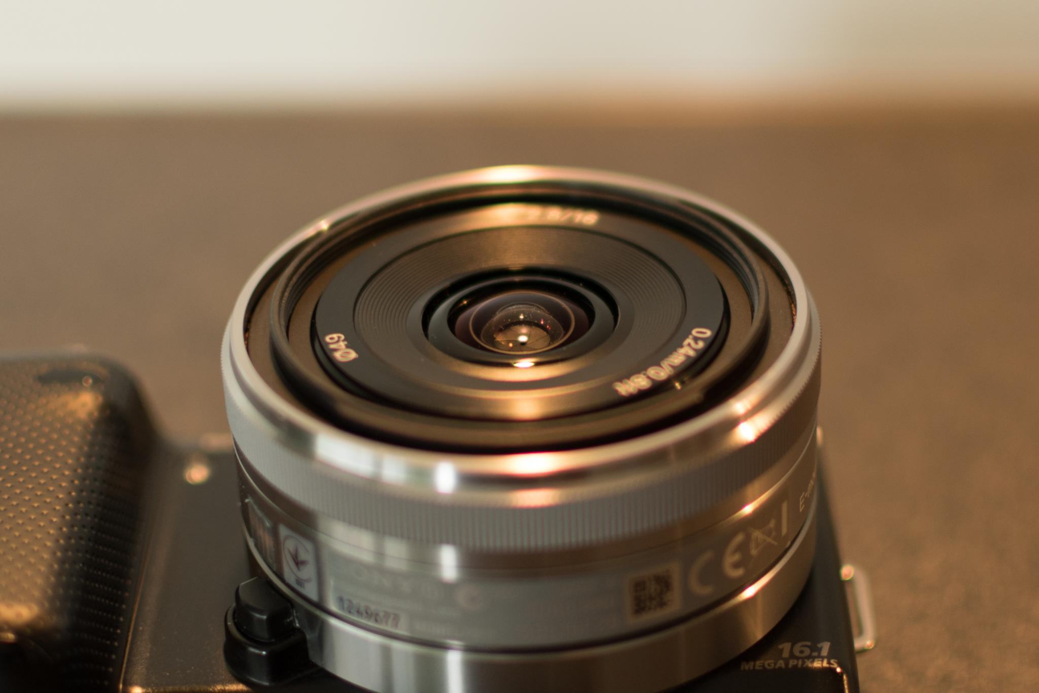

Ich brauche einen Rat von euch zur Reinigung von Sensor und Objektiv. Im letzten Urlaub bin ich nämlich in der Wüste in einen Sandsturm gekommen. Meine DSLR habe ich zunächst schützend in meine Weste gewickelt und dann im Rucksack im Zimmer/Zelt gelassen, die DSLM hat jedoch einiges vom feinen Wüstensand abbekommen. Da sie allerdings immer noch hier und da eine gute Ergänzung zur DSLR ist (auch da ich dafür ein Unterwassergehäuse habe), möchte ich sie nur ungern aufgeben. Es handelt sich um eine Sony NEX-5N mit dem SEL16F28.

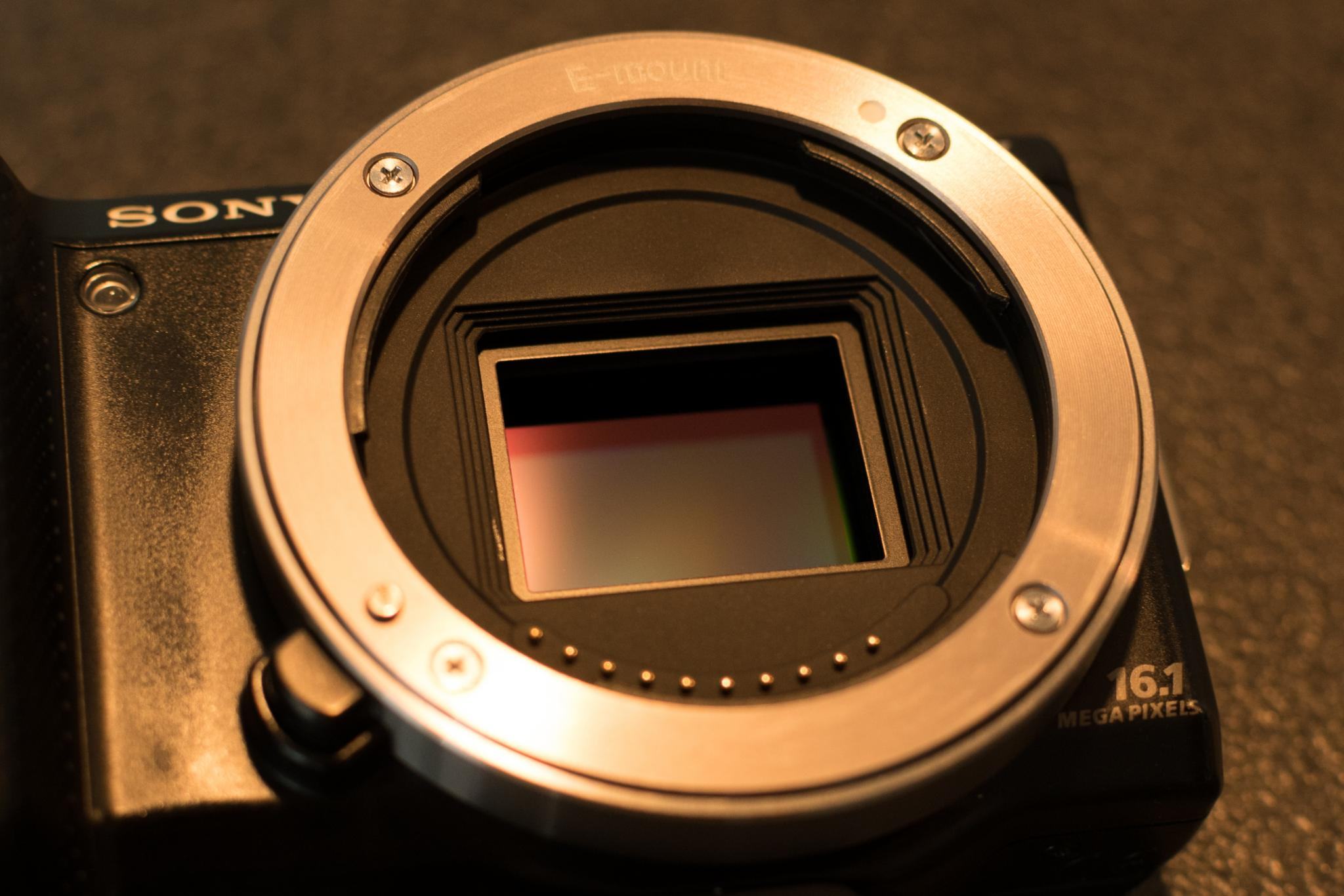

Beim Objektiv ist der Sand wirklich irgendwie bis nach Innen gekommen, habt ihr da eine Idee wie/ob ich den da wieder rausbekomme? Die Kamera selber war im Inneren eigentlich recht sauber, nur ein paar kleine Punkte auf dem Sensor. In meiner spontanen Unüberlegtheit :fresse: habe ich daheim kurzerhand meinen Pinsel zur Objektivreinigung zur Hand genommen und vorsichtig über den Sensor gepinselt, womit ich allerdings mehr Schmutz eingebracht als entfernt habe :(. Kann ich den Sensor irgendwie selber wieder sauber bekommen?
Sand auf der Innenseite der Linse des Objektivs
Staub auf dem Sensor
Wenn du dir nicht sicher bist: Lass' das mal von einem Profi begutachten und ggf. reinigen.
Kostenpunkt in Reutlingen ca. 120 Euro, wenn außer Reinigungsarbeiten nichts weiter dazukommt.
Ich würd mal mit so einem Blasebalgding anfangen und alles vermeiden, was die Sandkörner nur irgendwie über den Sensor kratzen lassen könnte.

Ich besorge mir mal so einen Blasebalg und versuche damit mal mein Glück. Was haltet ihr von diesen gelartigen Flüssigkeiten die man später samt Schmutz vom Sensor abziehen kann? Dazu findet man einige Tutorials im Netz, aber auch kritische Gegenstimmen.
*edit: Gerade mal nachgesehen, das Fachgeschäft in der Nähe bietet eine Sensorreinigung für 79,- EUR an. Wenn ich selber nicht relativ einfach zu einem guten Ergebnis komme, lasse ich das von denen professionell machen.
Es gibt auch Sensor Sticks, mit denen du den trockenen Staub usw. vom Sensor entfernen kannst.
Macht aber IMHO nur mit einer Sensorlupe Sinn.
Wenn das wirklich nur Staub/Sand ist, müsstest du das mit Isotape wunderbar sauber bekommen
finde ich absolut heftig, das dauert keine 10 Minuten.

Ich habe mich vorhin mal an die Reinigung gemacht. Mir ist eingefallen, dass ich so ein CompuCleaner-Gebläse habe, das ich mir mal zum Enstauben des PCs gekauft habe. Aus dem Objektiv habe ich den Staub leider nicht rausbekommen, egal auf welcher Stufe und aus welcher Richtung ich die Luft geblasen habe :(. Beim Sensor war ich dafür erfolgreicher. Nach dem Einsatz des Luftbläsers war das meiste schon runter, den Rest habe ich mit dem Tip von danslecarton mit Klebeband vorsichtig entfernt.
Zustand des Objektives ist leider unverändert.
Dafür ist der Sensor wieder sauber.
Zum Test, ob man die Staubeinschlüsse des Objektives auf den Fotos sieht, sollte ich mit möglichst geschlossener Blende (22?) eine einfarbige Fläche fotografieren, oder?
Sieht doch gut aus, der Sensor!
Ja genau, einfach f/22 und manuelle Belichtung und unscharfgestellt auf eine Wand oder in den Himmel fotografieren und die Kamera bisschen hin und her bewegen, dann sieht man die Flecken recht gut. Wenn du Lightroom verwendest, und es ganz genau wissen möchtest, dann bietet es sich an die Bilder in Lightroom zu öffnen und dann das Bereichsreparaturwerkzeug zu aktivieren (Shortcut Q) und dann "A" zu drücken, dann sollten Flecken recht deutlich sichtbar werden.
