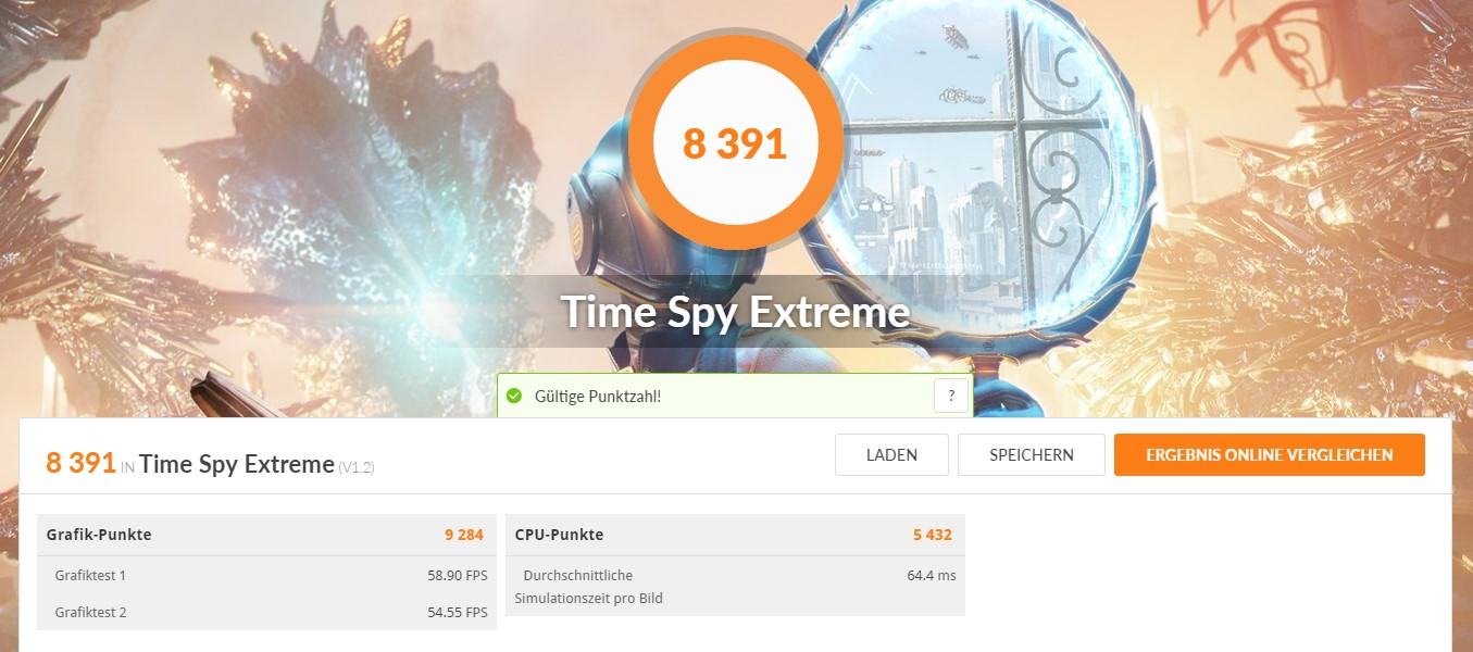

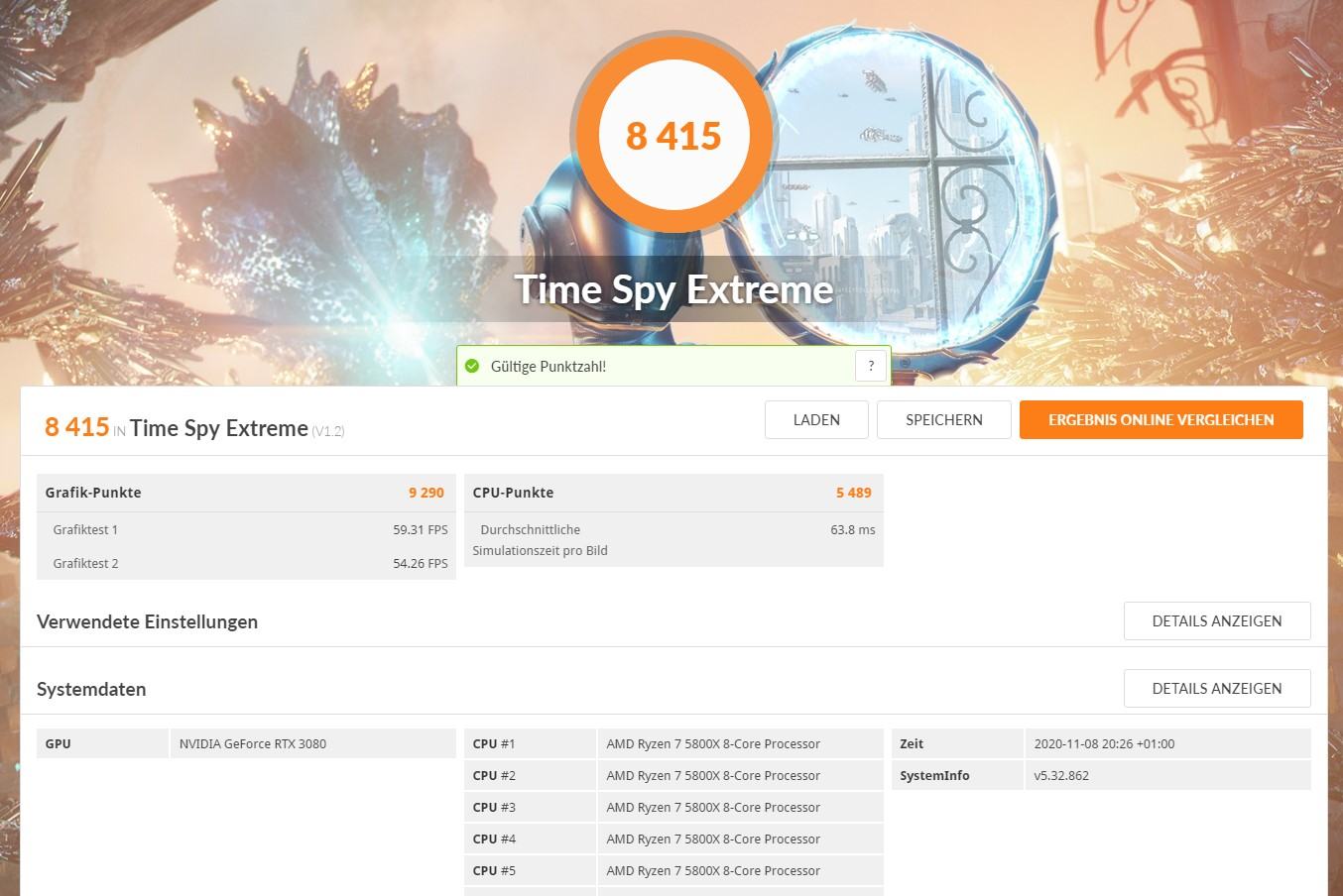

Also ich habe Samstag auch nen 5800X bekommen! Bei meinen Vergleichstests mit meinem 9900KS System gibt es bis auf den Stromverbrauch im Grunde keinen Gewinner und Verlierer! In den AIDA64 Benchmarks liegt mal die mal die CPU vorne. Im GPU Limit gibt es absolut keinen Unterschied, die Frames sind identisch, PCI 4.0 bringt nicht 1 Frame mehr, also zumindest nicht in den von mir getesten Games in Verbindung mit meiner RTX 3080. Ich habe aber auch nur 2560x1440 und 3840x2160 gestestet, eben die Auflösungen, in denen ich zocke. In den hohen Auflösungen gibt es keinen Vorsprung bzw. Gewinner mehr, auch PCI 4.0 bringt, wie gesagt, zumindest mit einer 3080 genau nichts.
PCI 4.0 bei SSDs kann man auch getrost knicken, meine 980 Pro liefert zwar schönste lange beieindruckende Benchmarkbalken, im Alltag merkt genau nichts davon gegenüber z.B. einer 970 Pro! Beim Stromverbauch sieht die Ryzen Plattform aber immer noch kein Land, zumindest nicht mit meinem X570 Brett (Asus X570-Pro), also im Vergleich mit Z390. Gut, das Board kann kein ASPM, evtl. würde man hier noch mal so ca. 10 Watt sparen. Auf der Haben Seite ist X570 aber durch PC 4.0 die modernere Plattform, einmal ein IO Die in der CPU und einmal ein IO Die auf dem Brett fordert eben seinen Tribut.
Mit zwei Monitoren an der 3080, die dadurch alleine schon umd die 22 Watt im Idle zieht, einmal UHD einmal WQHD, vier M.2 SSDs, AE-5 Soundkarte, AX200 Wireless/Bluetooth Karte, 32GB 3600er Speicher zieht die X570/5800X Kombo im Idle um die 30 Watt mehr aus der Dose. In Zahlen, mit 9900KS/Z390 bei gleicher Ausstattung sind es um die 60 Watt, mit der AMD Plattform so um die 90 Watt. Die Package Power des 5800X liegt bei der Ausstattung bei um die 22 - 25 Watt im Idle, vom 9900KS bei um die 10 - 13 Watt.
In Games verbraucht der 5800X komischerweise immer so 5 - 11 Watt mehr als der 9900KS, fragt nicht warum, ist so. 3D Mark mäßig gibt es ebenfalls nur minimale Vorteile für den 5800X, siehe die beiden Bilder, einmal 9900KS einmal 5800X. Beide Platformen sind übrigens ohne OC, einfach Default. Warum der 5800X hier mehr Verbraucht, keine Ahnung. Der 5800X ist auf jeden Fall ein Hitzkopf, ich habe unter Wasser im CBR20 Bench zwischen 75 und 80 Grad.
Nachfolgend noch ein paar Gamebeispiele. Die Frames sind jeweils an der gleichen Stelle gemessen, der Stromvebrauch steht dahinter, als erstes der 9900Ks dahinter der 5800X - ACHTUNG, das ist die Package Power, also was die ganze CPU verbraucht, nicht nur die Kerne - und es steht nur einmal eine Framezahl dort, weil sie schlicht indentisch sind:
Horizon Zero Dawn
2560x1440 = 108fps 76 Watt / 84 Watt
3840x2160 = 69fps 57 Watt / 69 Watt
Control
2560x1440 = 68fps 59 Watt / 70 Watt
3840x2160 = 36fps 50 Watt / 61 Watt
Mafia Definitive Edition
2560x1440 = 158fps 77 Watt / 85 Watt
3840x2160 = 84fps 64 Watt / 73 Watt
Lange Rede kurzer Sinn, der 5800X macht Spaß, auch wenn der ganze PCI 4.0 Kram derzeit noch absolut Null Vorteile bringt. Im GPU Limit ist es schlicht egal was man kauft. Gut, wer Cinebench spielt hat den längeren Balken mit dem 5800X, bei einigen anderen Benches aber auch nicht, es ist schlicht ein die Bälle hin und her spielen. ;)

@Trill
Welche Werte gehören zu welcher CPU?
ah ok verglichen wird also nur der Verbrauch ...
Ja, erst 9900KS dann 5800X, ich weiß nicht warum der 5800X etwas mehr zieht in Games, muss ich mir noch mal anschauen - evtl. hat das aber etwas mit PCI 4.0 in Verbindung mit der 3080er zu tun, wäre eine Erklärung.

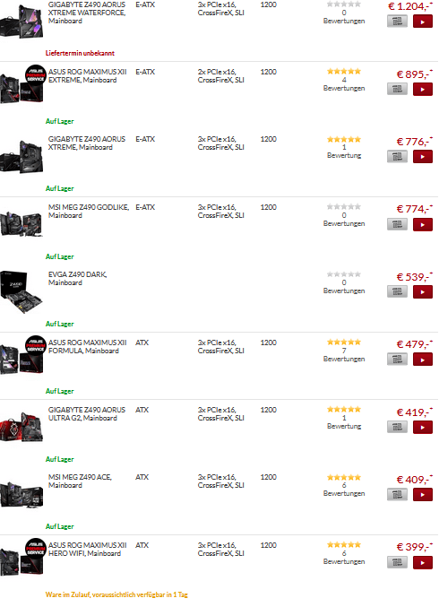

Ein 10900K kostet 550 Euro? Ein Boad das dazu passen würde ist auch nicht wirklich günstiger als 500 Euro.
