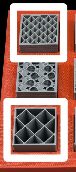

Daher würde ich ggf. mal versuchen einen Regalboden aus PLA zu drucken in 300x300 (auf dem großen Voron)
Günstiger wirds allemal, mit Strom wäre ich nichtmal bei 4€ pro Platte.
Was meint ihr dazu?
Was meint ihr dazu?

PLA biegt sich unter Last mit der Zeit durch.
Nennt sich Creep.
Überdimensionieren ist eine Möglichkeit dem entgegenzuwirken. Irgendwas so Richtung saftey factor 5 und mehr. Einfache FEM-Simulation sind hinreichend genau um das abzuschätzen.
Anonsten würde ich paar Metall Gewindestangen in den Druck einschrauben oder ein T- bzw. U-Profil im Druck einbetten (auf layer-x pausieren, Teil einlegen, Druck fortsetzten).
Dann habe ich das schon überdimensioniert 😅
10mm dick und ordentlich Infill. Eine Platte braucht um die 360g Material in der Größe :lol:
