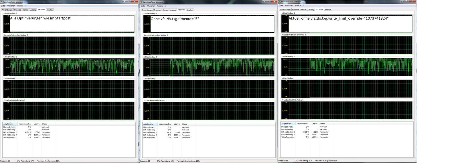

SMB ist jetzt so eingestellt wie von dir vorgeschlagen. Die boot/loader.conf sah genau so wie in deinem Post aus.
Ohne vfs.zfs.txg.timeout="5" schlägt die Auslastung beim kopieren zwischen 99% und 50% hin und her, es ist etwas besser geworden, da jetzt die volle Geschwindigkeit für einen sehr kurzen Moment ansteht (statt den ~90%).
Ohne vfs.zfs.txg.write_limit_override="1073741824" verbessert es sich nicht wirklich, siehe hier:
uebersicht.jpg<--breites Bild

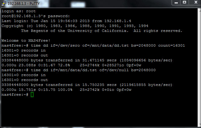

Für einen allgemeinen Benchmark logge dich mal via PuttY auf dein System ein und gebe folgendes ein (den Pfad zu deinem ZFS Pool bitte anpassen!):
Code:
time dd if=/dev/zero of=/mnt/deinzfspool/dd.tst bs=2048000 count=16301
Das dauert dann je nach Geschwindigkeit seine Zeit, sag mir davon mal alle Ergebnisse.
Warte ca. 1 Minute und mach dann folgendes (auch hier den Pfad zu deinem ZFS Pool anpassen):
Code:
time dd if=/mnt/deinzfspool/dd.tst of=/dev/null bs=2048000
Das gleiche Spiel wie oben, bitte auch alle Ergebnisse hier mitteilen.

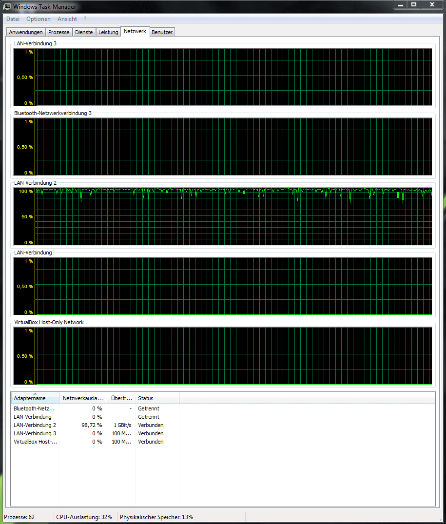

@AG1M,
ich habe ja fast das gleiche Problem, hier mal meine Screens:
Hier wurde ein knapp 10GB großes ZIP-File zum NAS kopiert. Zu Anfang noch mit, dann ohne Virenscanner (steigt etwas an).
Hier meine Ausgabe mit den Einstellungen, wie von Dir vorgeschlagen (standen aber schon so drin)

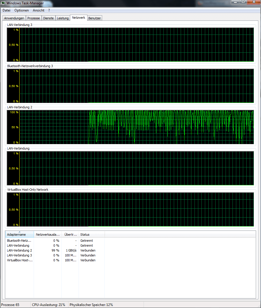

Leider scheint auch hier nicht der Fehler zu liegen.
Ohne alle Optimierungen in der /boot/loader.conf sieht es so aus:
-> Optimieren der SMB Einstellungen war nicht verkehrt
Die Quelle habe ich ebenfalls noch mal überprüft. 1.PC WIN7(2*3TB HDD)-> 2.PC WIN7(Crucial M4 SSD) über Realtek NIC konstante 98% Auslastung. Da ist alles im Lot.
Ich werde jetzt einen Realtek NIC aktivieren, vielleicht ändert sich was.
Edit: Natürlich ändert sich nichts, die Übertragung ist genau so zitterig.
:sleep:
