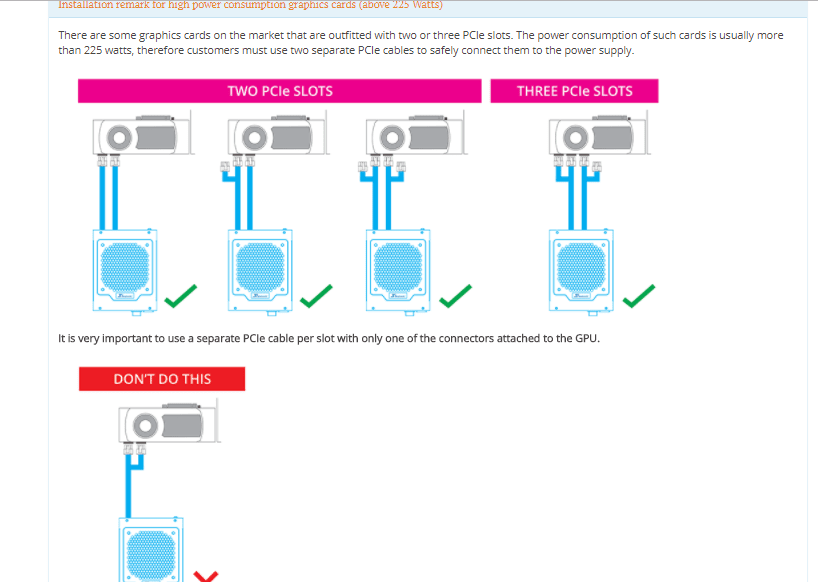

@Plaay Da hat Easy4Breezy recht.
Diese GPU Power splitter darfst du nicht benutzen. Damit könntest du die Lanes überbeanspruchen.
Soweit ich weis liefert der pcie slot 75watt und jedes 8pin cabel 150 watt.
Wenn deine gpu also über 350 watt zieht solltest (bzw musst bei 375) du unbedingt ein 3. Kabel verwenden. (nicht wie beim bild oben rechts)
