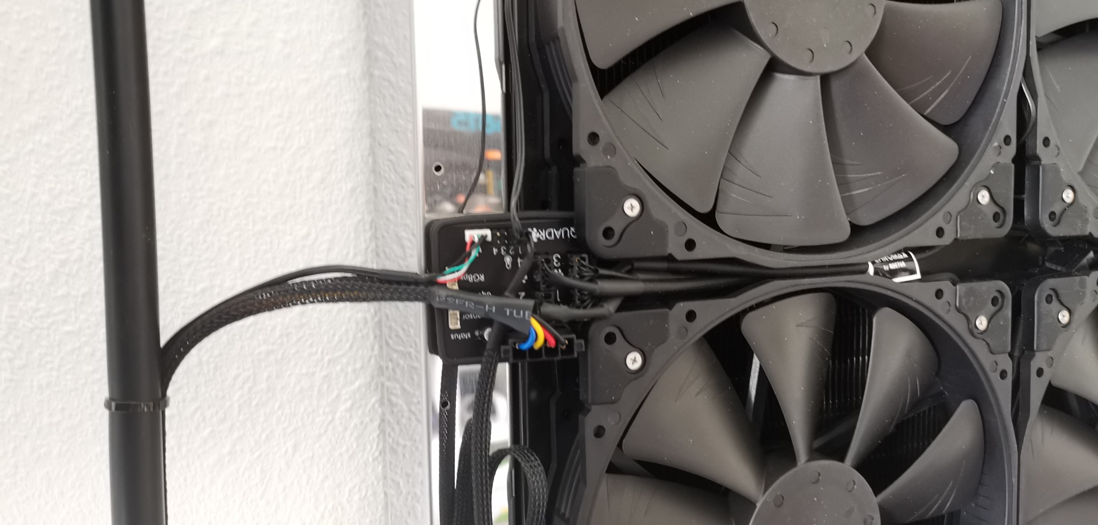

Perfekt - ich denke so was in Kombination mit dem Quadro (im PC) ist vermutlich wirklich am idealsten. Ein Kabel raus und im Mora unter der Blende zusammenschließen, fertig. Brauche ja nicht jeden Lüfter einzeln steuern.
Danke!
Es ist deutlich teurer aber du kannst alles vor Ort über ein gerät regeln und musst nicht ständig ins Bios. Einmal eingestellt oder mit Sensoren und Pumpe kann das austonom laufen. Bietet einfach mehr Möglichkeiten.
@Chemistry Falls du im Gehäuse Platz sparen möchtest ist meine Lösung nicht schlecht.
Der Quadro passt ganz gut unter die MoRa Blende und mit einer Molex und USB Verlängerung hat man dann nur zwei Kabel zum PC.
Das Endergebnis sieht dann so aus: Alter Post
Hat jemand von euch mal Erfahrungen mit dem beiliegenden Temperatursensor vom Quadro gemacht?
Hab mal bei meinem MoRa den Temperatursensor nach außen gelegt damit ich die Raumtemp messen kann aber irgendwie passt das nicht.
Laut Sensor hab ich eine Raumtemp von 26-27° und laut Thermometer was neben mir steht sind es 23-24°.
In Aquasuite kann ich das mit einem Offset von -3° regeln. Trotzdem wundern mich die Werte.

Wo hast du den Sensor denn genau dran? Wenn der in Mo-Ra Nähe ist, ist es da tendenziell ja schon wärmer als auf deinem Schreibtisch. Ich hab meinen Sensor jetzt mal untem am Case an die Lüfter die von unten reinblasen rangemacht (da ist kein Radiator in der Nähe verbaut), das matched ziemlich genau mit meinem Thermometer am Schreibtisch.
Ich hab den Sensor am Quadro der unter der Blende vom Mora ist. Der Sensor schaut mit dem Molex und USB Kabel aus dem Mora raus.
Eigentlich sollte die Temp da tendenziell kühler sein.
Das klingt nach einer guten Idee. Das probier ich dann noch.
