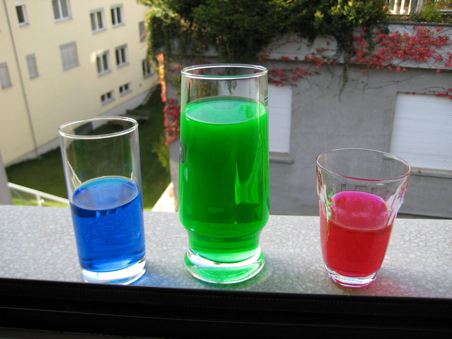

Bei dem Grünen verfärbt sich der normale Inno 10/8 Schlauch mit der Zeit dagegen der Tygon bleibt schön damit ;)
Der Blaue bei Makleer ist auch np.
Hier noch ein Bild von allen 3 Farben
