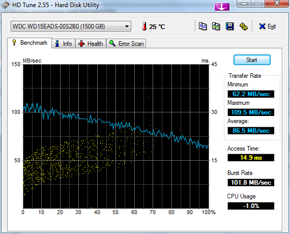

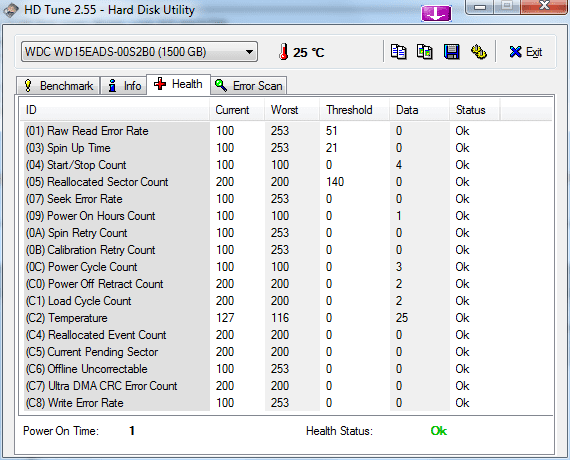

Hallo Leute,
ich habe gerade meine zweite 1,5TB Green bekommen. Diesmal eine mit 4 Plattern. Seht euch bitte mal die Screenshots an und sagt, ob die Geschwindigkeit & Parameter (v.a. Reallocated Sector Count = 140) in Ordnung sind.
Ich finde auch, dass sie etwas zu laut ist. D.h. ich kann sie hören... :mad:
Die andere ist ja quasi unhörbar...
Besten Dank schonmal
Hypo.
das was dich interessiert ist die Spalte Data, Treshhold sind die Grenzwerte ab denen die Platte als fehlerhaft eingestuft wird lt. SMART...allerdings sollte man sich selbst bei einem Reallocated Sector Count von 1 Sorgen um seine Daten machen :)
Aber der ist bei dir 0, also alles i.O.
Der Rest ist halt wie bei der 4Platter übrig, also auch i.O.
