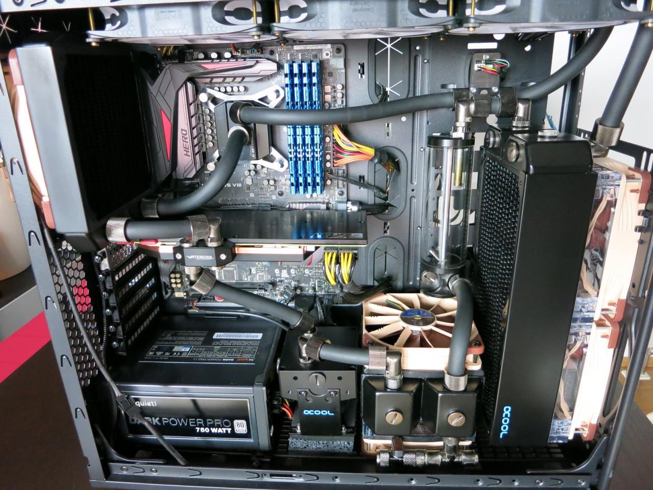

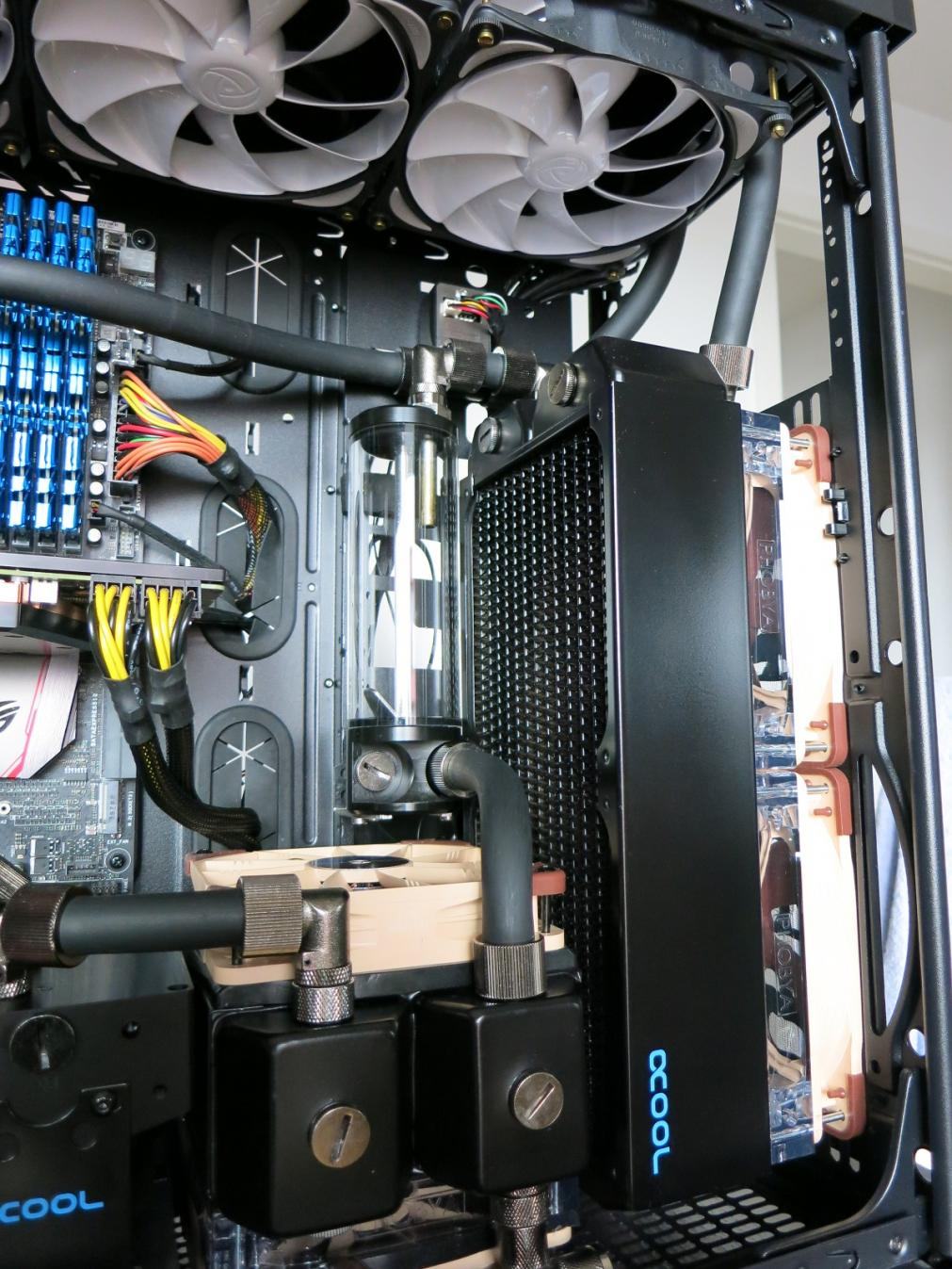

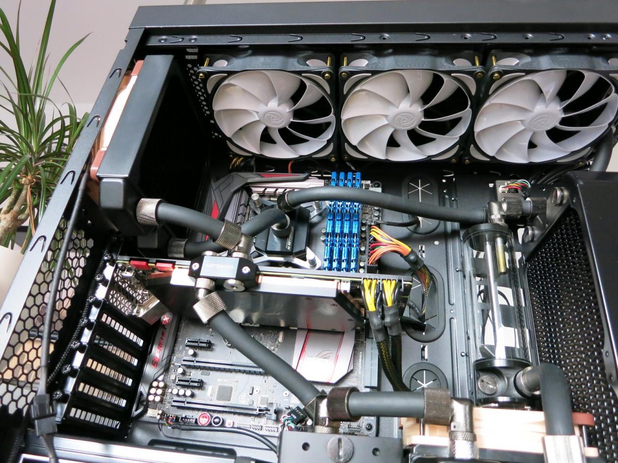

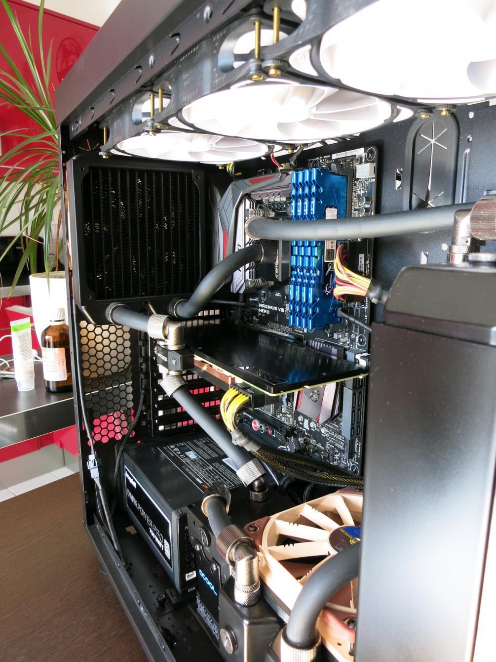

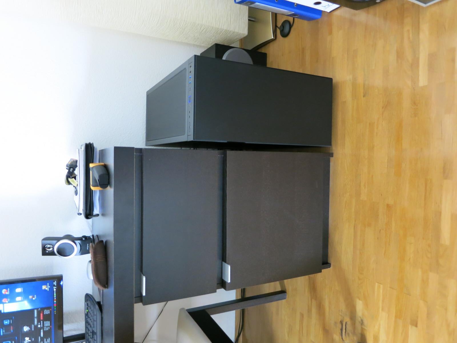

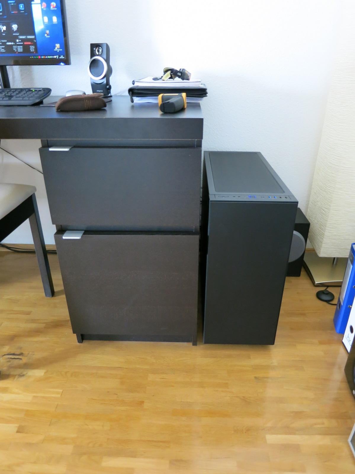

Hallo Zusammen, endlich ist er fertig!

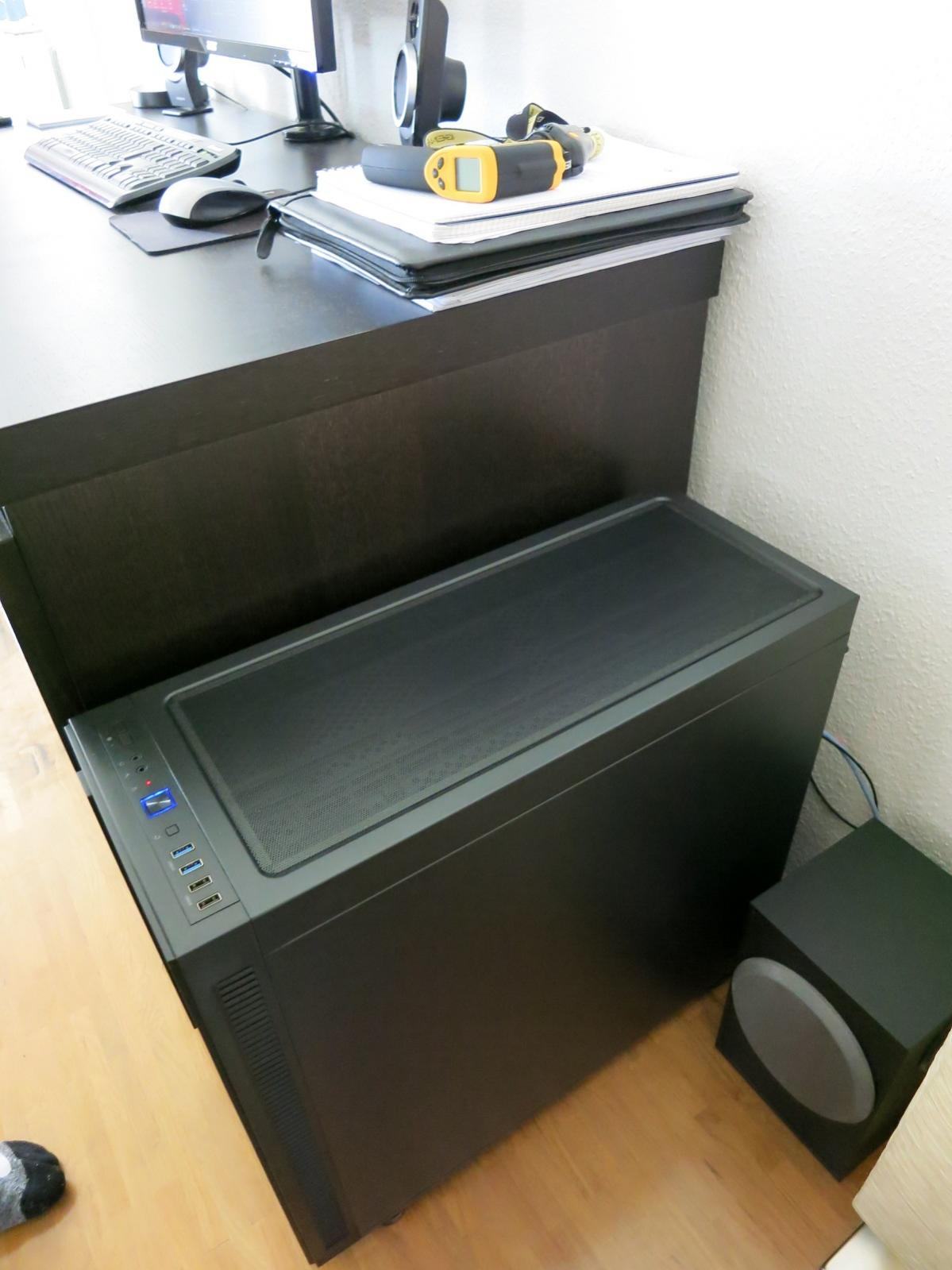

Ich habe mich bewusst dagegen entschieden ein "Showsystem" mit Fenster usw. zu basteln ;)
Fokus war eindeutig auf Spieleleistung, max. Silence bei gleichzeitigem Understatement! Denke es hat ganz gut hingehauen! Wenn man den PC so stehen sieht, ahnt man nichts vom verbauten Innenleben und der massiven Radiatorkapazität - mehr hat einfach nicht in das Gehäuse gepasst! :cool:
Hier die verbaute Systemkonfiguration:
i5 6600K @4.7GHZ
Asus Maximus VIII Hero
Gigabyte Titan X @1450MHZ
G.Skill Ripjaws F4-3000C15Q-16GRBB
be quiet! Dark Power PRO 11 750W
Samsung 850 Evo 500GB
Seagate ST8000AS0002
Thermaltake Suppressor F51

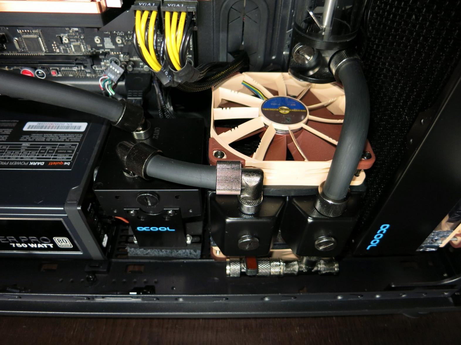

Sowie Zusammenstellung der Wasserkühlung:
Alphacool NexXxoS ST30 Full Copper 420mm - oben
Alphacool NexXxoS ST60 Full Copper 280mm - vorne
Alphacool NexXxoS ST60 Full Copper 120mm - unten
Alphacool NexXxoS ST30 Full Copper 140mm - hinten
NB-eLoop Fan B14-B2 - x3 Radi oben push
Noctua NF-A14 FLX x4 Radi vorne push + hinten pull + Seite pull
Noctua NF-F12 PWM x2 Radu unten push/pull

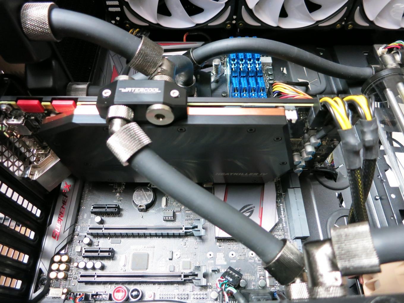

Watercool HEATKILLER® IV PRO ACETAL CLEAN
Watercool HEATKILLER® IV for TITAN X - ACETAL + Backplate
Alphacool VPP655 - Single Edition
Alphacool Eisdecke D5 - Acetal V.3
Ausgleichsbehälter aqualis ECO 150ml
Durchflusssensor MPS Flow 200
Tygon Norprene Schläuche
Shrouds von Phobya in 7mm und 20mm
Shoggy Sandwich

Temperaturen sind gerade echt schwierig einzuschätzen weil ich knapp 30 Grad in der Butze habe.
Heute morgen eine Runde Battlefront gezockt, Wasser hat sich auf 40° und Titan auf ca 50° max eingependelt.
Titan x ist aktuell auch noch mit einem BIOS Mod mit Erhöhung von Powertarget und Spannung versehen. Habe gemerkt, dass meine Titan bei mehr Spannung aber auch nicht wirklich über die 1500 stabil kommt - komischwerweise fährt sie besagte 1500MHZ auch mit der Standardspannung von 1.162V stabil. Werde den Spannungsmod also wieder rausstreichen und nur ein erhöhtes Powertarget fahren...das sollte vom wasser nochmal 1-2° bringen ;-) Aktuell mit max overvolt blässt die echt gut was raus.
