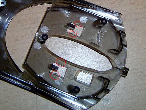

Also ich hab mal den Support angeschrieben wegen dem Quietschen und ich bekam ne super Anleitung wie man das selber entfernt.
Und alles ohne Garantieverlust wurde mir bestätigt. Hab die Maus genau wie hier aufgemacht aber statt des Abschleifens hab ich mich an die Anleitung von denen gehalten und hab Gleitmittel (Vaseline) genommen.
Dadurch geht das Quietschen weg aber die Tasten wirken danach nicht instabil.
Also einfach an die Stellen wo dieses Gussreste sind das Gleitmittel druff und weg ist das quietschen :d
Ob es jetzt für immer weg ist weiss ich natürlich nicht aber dann macht man es halt nomma :d

Also bei mir war es am Anfang noch nicht da...es fing erst nach ein paar Stunden an. Da mir das Quietschen höllisch auf den Geist ging, konnte ich auch nicht warten, bis es durch Abnutzung verschwindet. Außerdem glaube ich auch nicht, dass es dadurch wirklich bei jedem aufhört...Gründe siehe weiter unten. Insgesamt habe ich übrigens schon 3 dieser Mäuse hier gehabt...alle machten unterschiedliche Probleme (Details am Ende des Posts).
Um das Quietschen zu beseitigen habe ich einfach die Maus geöffnet und die Führungsstifte der Tasten, an denen die kleinen Nippel der Oberschale reiben, mit Vaseline eingestrichen. Dabei ist es nach meiner Erfahrung wichtig nur wenig Vaseline zu verwenden, um zu vermeiden, dass überschüssiges Fett durch seine Konsistenz dem Rückstellen der Tasten nach jedem Klick einen gewissen Widerstand entgegensetzt. Es ist nämlich ein äußerst komisches Gefühl, wenn die Maustaste nur sehr langsam wieder "zurückklickt". Ich hatte bei meinem ersten Versuch etwas zu viel verwendet, so dass die linke Maustaste erst zurückklickte, als ich den Finger ganz von der Taste nahm. Ein Teil der Rückstellkraft des Tasters war also durch die Haftwirkung des Fettes kompensiert worden...das fühlte sich sehr ungewohnt an und man konnte sehr schlecht damit arbeiten und spielen.
Naja, beim zweiten Mal habe ich zuerst zusätzlich die Tasten mit denen einer zweiten DB getauscht, welche glücklicherweise besser zu der Oberschale passten (weniger Spiel), und habe dann zum Schmieren weniger Vaseline als beim ersten Mal verwendet (dünn auftragen). Nun ist das Quietschen vollständig weg und das Feeling der Maus hat sich durch den Eingriff glücklicherweise nicht verändert. Jetzt bin ich endlich mit der Maus zufrieden.
Übrigens sind diese kleinen Nasen meiner Meinung keine Gussreste. Die Dinger sind schlicht und einfach dazu da, dass die Maustasten kein Spiel haben. Wenn sie nicht da wären, würden die Tasten ja super locker sein (so wie bei den Leuten, die es mit dem Feilen übertrieben haben). Leider wurde halt das Material der Maustasten so unglücklich gewählt, dass es an der Kontaktstelle zwischen den Führungsstiften der Tasten und den kleinen Nippeln der Oberschale zu dem bekannten Quietschen durch die beiden rauhen Oberflächen kommt. Wären diese Führungsstifte dagegen sehr glatt, so würde es dieses Problem wohl nie gegeben haben.

Die Quelle des Quietschens ist ganz einfach zu finden. Zuerst die Maus wie folgt öffnen: den hinteren Teflonglider vorsichtig abziehen, Schraube lösen, die Oberschale nach hinten ziehen bis sie "ausrastet". Zwischen dieser Oberschale und den Führungsstiften der Maustasten, welche mit ihrer Spitze den Klickimpuls am Sensor auslösen, kommt es es zum besagten Quietschen. Dabei scheuern die Führungsstifte an den Rändern der für sie vorgesehenen Öffnung in der Oberschale. Statt die kleinen Nippel der Oberschale abzuschleifen empfehle ich, die Seitenflanken dieser Führungsstifte vollständig dünn (!) mit Vaseline oder ähnlichem zu schmieren. Dadurch wird das Quietschen beseitigt und die Maustasten verlieren dabei nicht an Stabilität.

Auf Anfrage von MrMcGuyver hier noch einmal das Bild zum ersten Post in diesem thread. Der Link scheint nicht mehr zu gehen, deswegen entferne ich ihn.
Gruß, GonZZmann
Danke GonZZmann! Vielleicht könntest du jetzt noch in deinen ersten Post meinen Tipp mit dem Schmieren einbauen?!? Das hilft nämlich auch gegen das Quietschen und hat den Vorteil, dass die Tasten im Gegensatz zur Feil-Methode dadurch nicht lockerer werden. Außerdem sind die besagten Nippel keine Gussreste, sondern sind gewollt...sie dienen schließlich zur Fixierung der Maustasten. :cool:

Jau, Mr.MacGyver. Wie gesagt, die Anleitung entsprang der virtuellen Feder von darki. Wer nicht feilen will, für den gibt es noch die Möglichkeit, mit Teflon-Spray zu arbeiten.
Dazu muss man die Maus wiederum aufschrauben. Unter den Maustasten befinden sich kleine, schwarze Stipsel. Diese geben den Druck auf eine Maustaste weiter, dienen also als "Verlängerung". Nachteil: Die Seiten dieser Stipsel reiben beim drücken der Maustaste an den Nippeln, die auf dem Anhang im ersten post zu sehen sind. Sprüht nur einen kleinen Tropfen auf die Kontaktstellen zwischen Stipsel und Nippel. Das müsste das Quietschen ein für allemal beseitigen.
Quietschen gebannt und immer noch ein schöner, fester Tastenwiederstand.
Gruß GonZZmann
