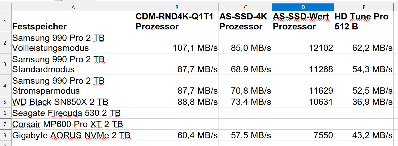

2. Welcher PCIe Gen4 Festspeicher ist der Beste?
Die Beste SSD ist aktuell die Corsair MP600 Pro XT 2 TB. Zumindest zu diesem Schluss bin ich gekommen und es ist ein knappes Rennen. Die neuste Samsung 990 Pro schafft einige neue Höchstwerte wie die ~110 MB/s im 4KRDN1-Q1T1-Lesen, gefällt aber nicht bei 4KRDN1-Q1T1-Schreiben und auch das Kleinstdateienverhalten gefällt nicht bei der Samsung 990 Pro und auch nicht bei der WD Black SN850X.
Gleichzeitig ist die Samsung 990 Pro 2 TB deutlich überteuert. Die MP600 Pro XT 2 TB gibt es aktuell für ~120 EUR und dort ist ein guter Kühler schon mit drin. Für die Samsung 990 Pro muss man etwa 135 EUR bezahlt und mit dem M.2-Kühler landet man bei ~150 EUR, also 25% überteuert.
Folgende Aussagen können zu den vier Spitzen-Festspeichern getroffen werden:
2.1 Leistungsvergleich
Die SSDs geben sich nicht viel. Sie erreichen alle 10500 Punkte im AS-SSD-Benchmark und die Samsung 990 Pro erreicht etwas mehr, 11270 bis 12100, je nachdem welchen Modus man im Samsung Magican einstellt.

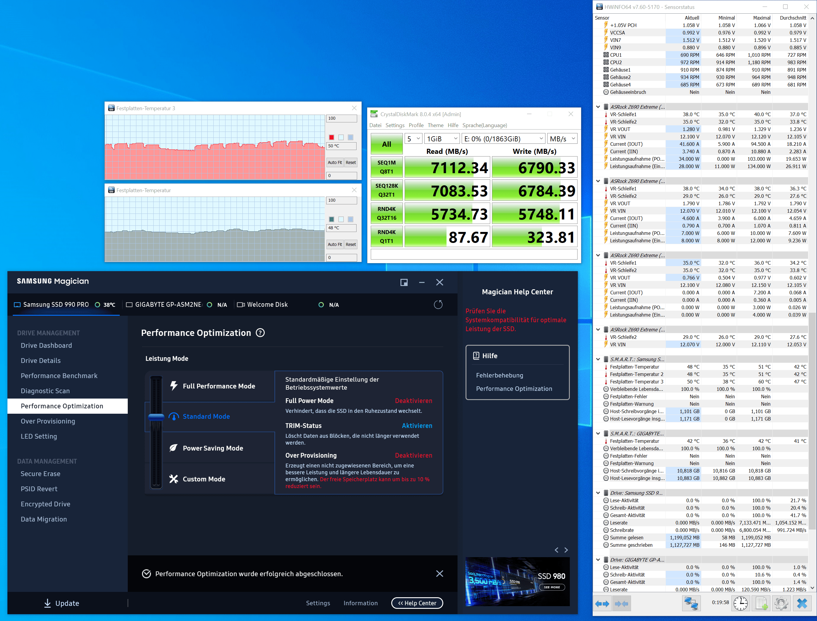

2.2 Samsung Magican Software
Bei Samsung sollte man sich die Magician Software auf der Win-Installation runterladen und dort installieren. Man kann den Modus für die SSD einstellen. So wie es aussieht wird der Modus dann in der Firmware gespeichert. Für den Vollleistungsmodus muss der Rechner leider neugestartet werden und von ihm zurück in den Standard- und Stromsparmodus auch. Der Stromsparmodus kommt noch mit einem dann sogenannten Overprovisioning, was einem 10% nochmals an verfügbarem Speicher abzwackt. Angeblich soll dieses eben Strom sparen und der Haltbarkeit des Festspeichers dienen, auch wenn ich das natürlich nicht überprüfen kann. Es sollte möglich sein den Festspeicher auf eine Win-Installation zu stecken, dort dann auf den Vollleistungsmodus zu gehen und dort dann bspw. Ubuntu-Server oder weitere Linuxe zu installieren.

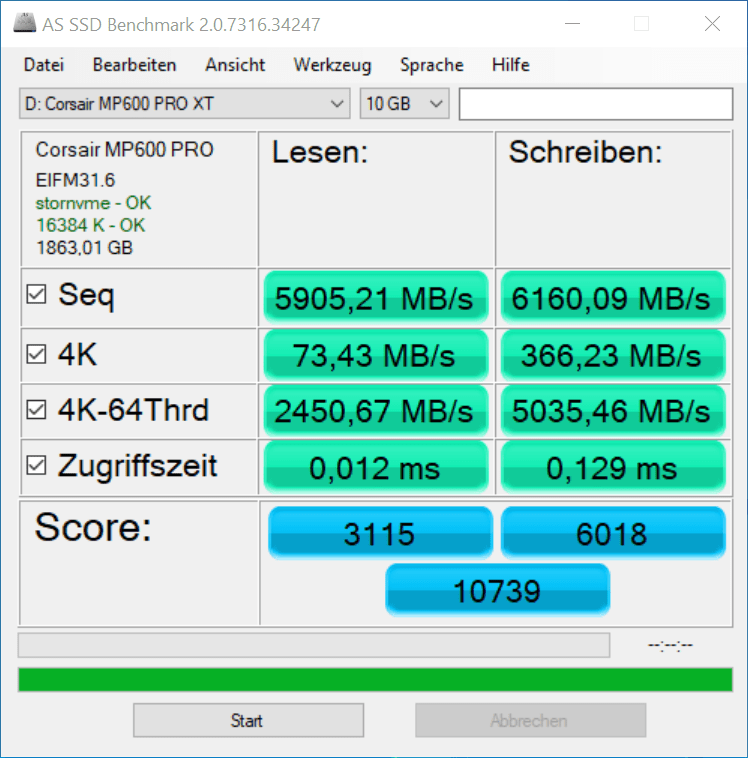

2.4.4 AS SSD Benchmark

Bei dem 1.4.4 AS SSD Benchmark gibt es bei der Standardgröße von 1 GB für die Seagate und die Corsair zu hohe Werte im 4K. Dort steht dann ~90 MB/s statt 72 MB/s und ergibt dann ein 12200 Punkteergebnis statt 10500:
Hier einmal mit der Standardgröße von 1 GB und danach mit 10 GB:
Das also nicht vergessen und am besten immer mit 10 GB im AS SSD testen.

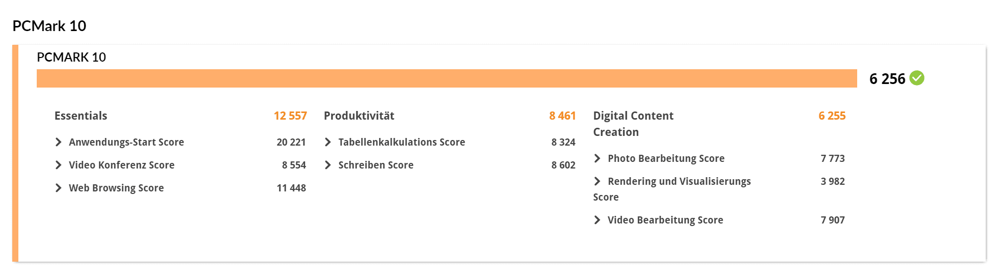

Bei dem 1.4.7 UL PCMark 10 gibt es einen extra Storage-Bereich. Leider gibt es den nur in der Vollversion, die ihrererseits einige Tausenddolllars im Jahr an Lizenz kostet.

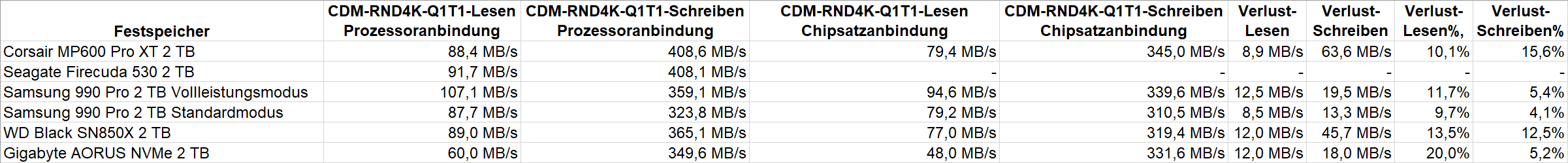

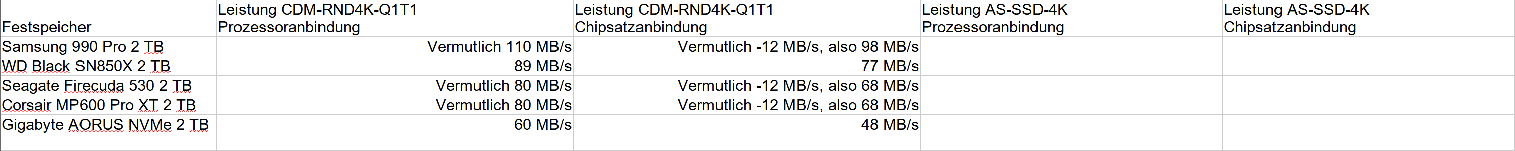

3. Leistungsverlust mit der Chipsatz- statt Prozessoranbindung:
Man verliert gewaltige ~10% am Chipsatz, in einer hohen Streung von 5% bis 15%, in einen Ausreißer 20%, an Lesen und an Schreiben.

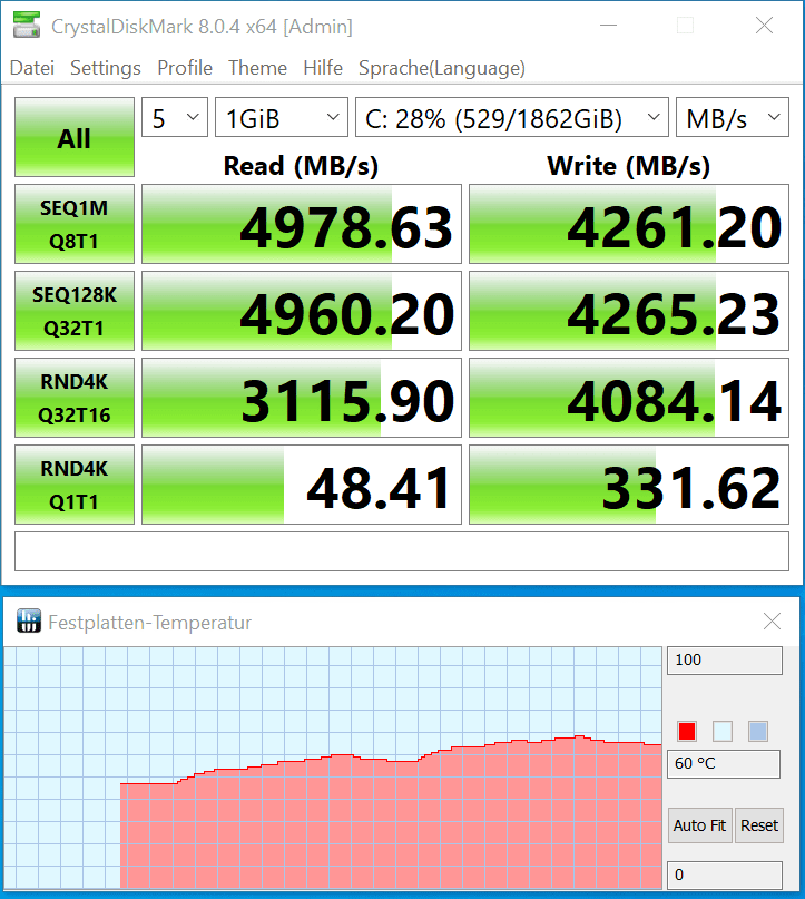

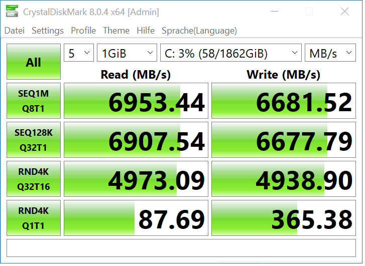

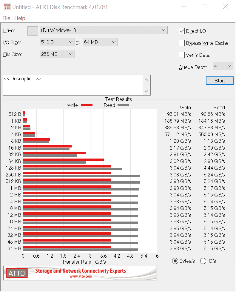

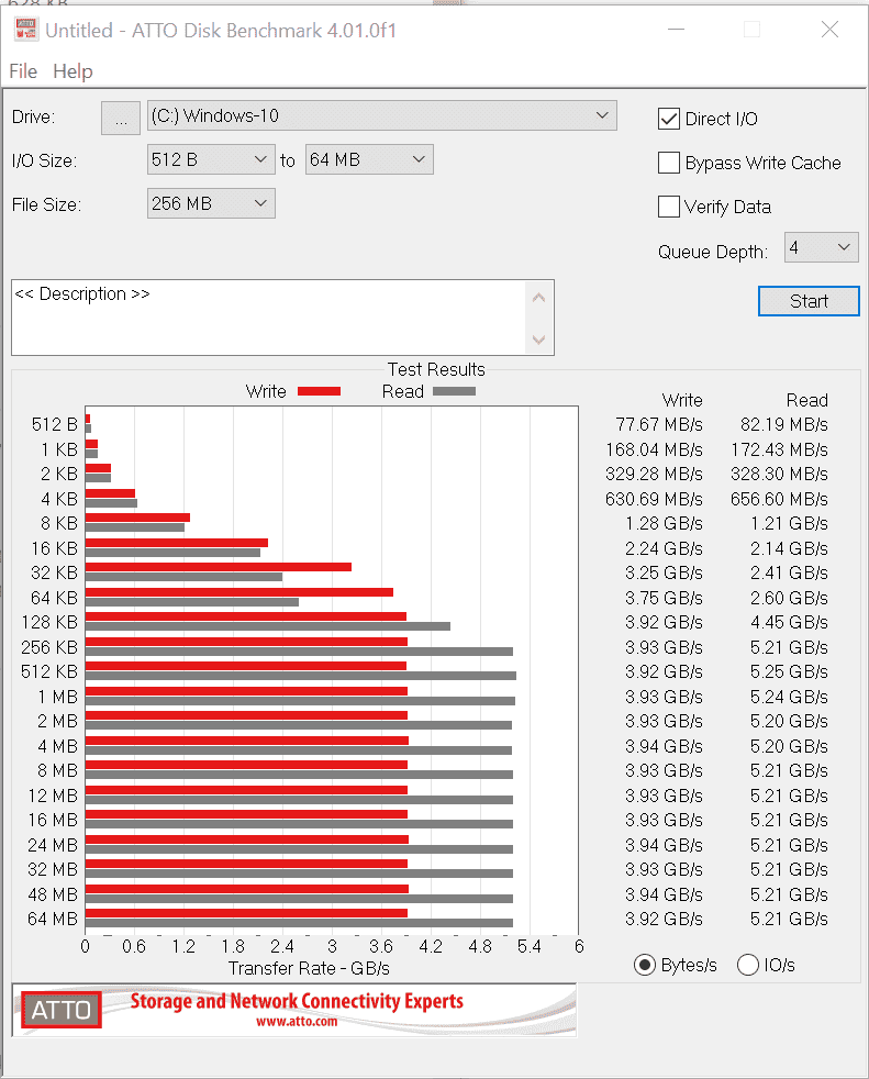

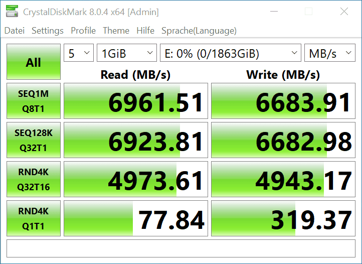

Folgende CDM- und Atto-Werte gibt es für die folgenden SSDs:

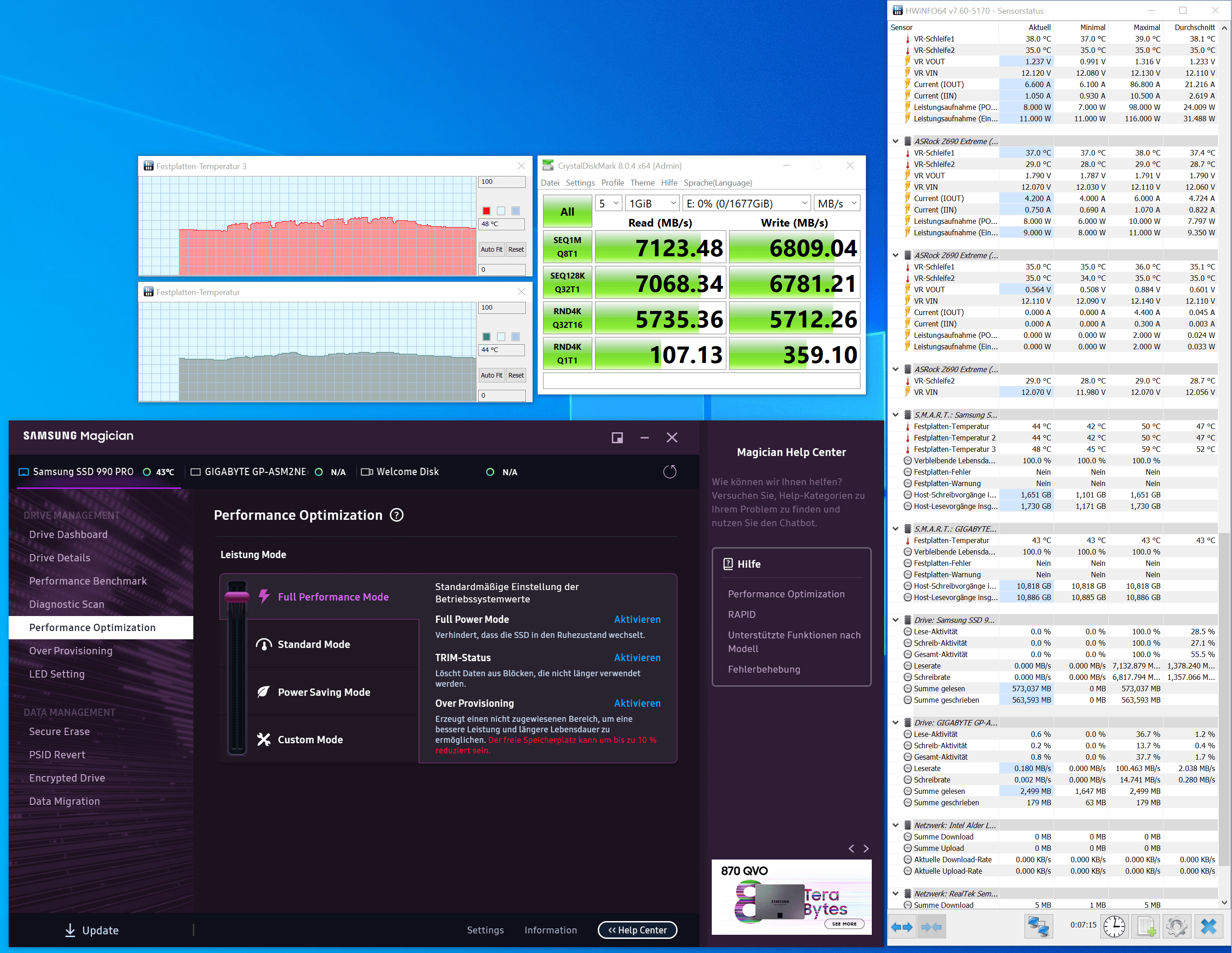

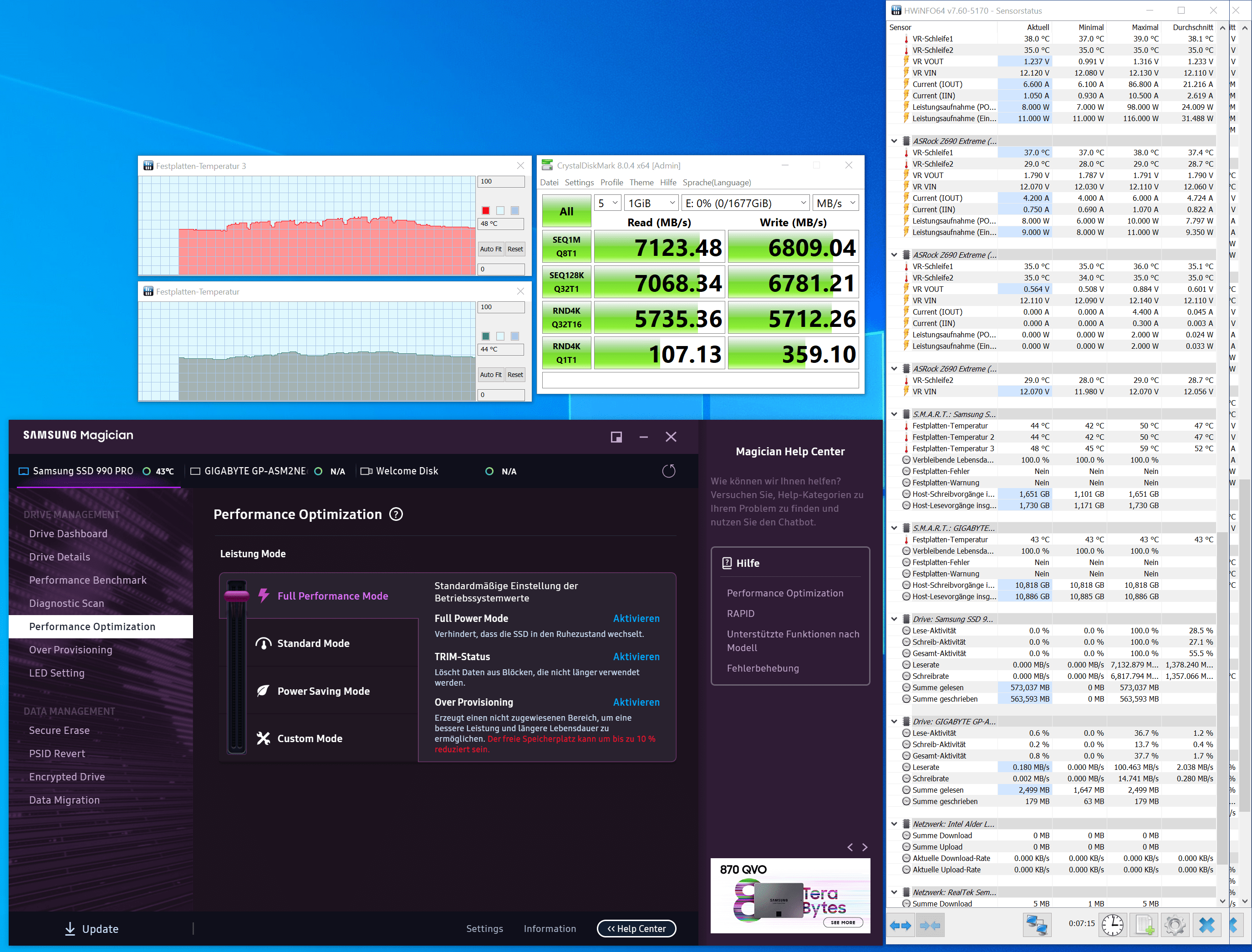

Angebunden an Intel-1700-Prozessor:
Vollleistungsmodus:
Angebunden an Intel-1700-Z690-Chipsatz:
Seagate Firecuda 530 2 TB (Werte mit Screenshots einfügen)
WD Black SN850X 2 TB

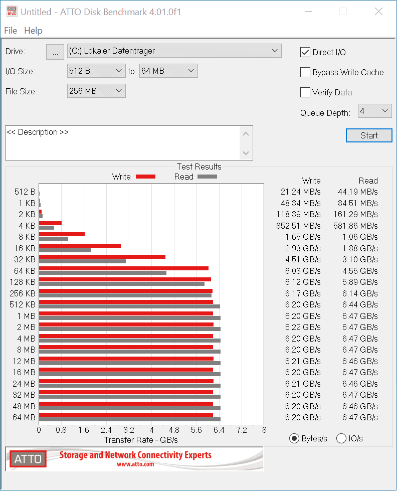

Die WD Black SN850X hat sehr schwache Leistungswerte bei Kleinstdateien von 0,5 KB bis 2 KB. Selbst die ältere Gigabyte AORUS NVMe hat x3 höhere Werte. Das habe ich bei den Testberichten in Youtube noch nie gehört. Und ich kann diese Werte bei Anschluss am Prozessor und am Chipsatz bestätigen (Bilder einfügen). Die Kleinstdateienleistung ist auch wichtig, da doch so viele Systemdateien und auch Logging-Schreibungen wie im Server-Betrieb doch genau solche Dateien produzieren.
Gigabyte AORUS NVME 2 TB (Werte mit Screenshots einfügen)

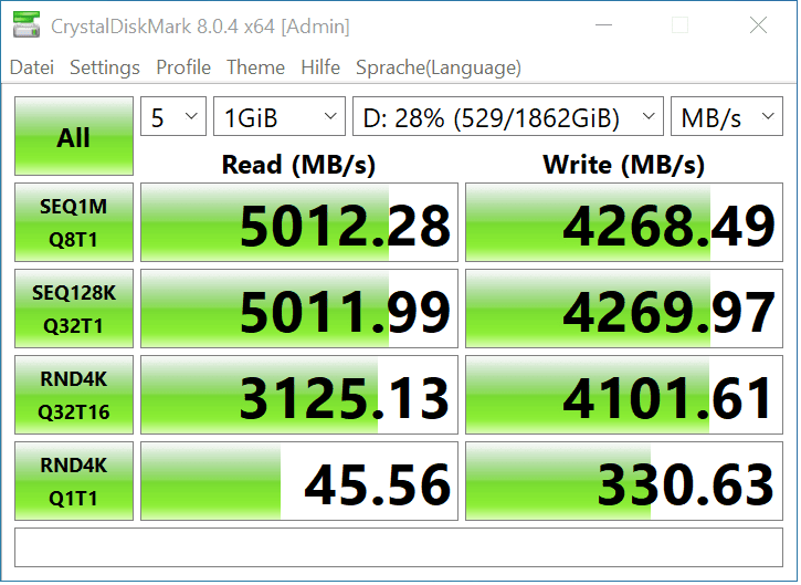

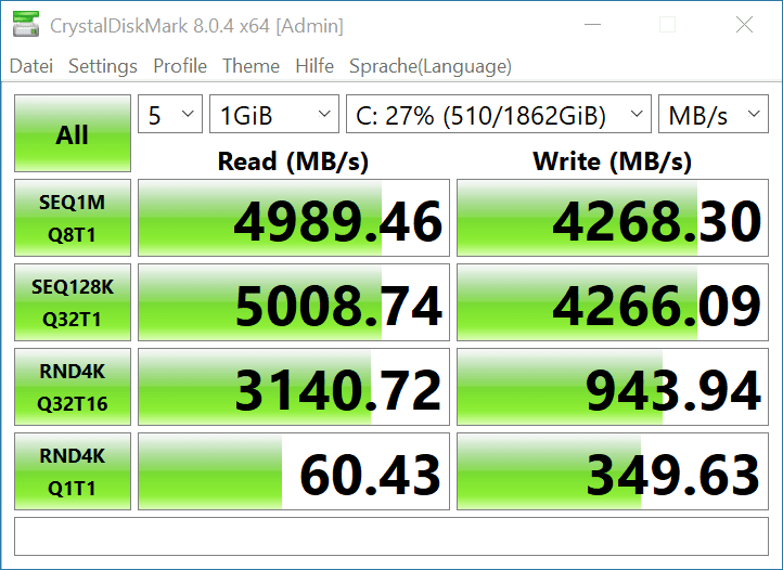

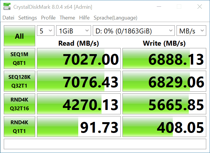

Allgemein kann man sagen, dass der Anschluss der SSD an den Prozessor viel bringt und deutlich besser ist als am Chipsatz. Nimmt man die 4K-Werte zur Hand, dann verlierte man bei der WD Black SN850X stolze 15% wenn man diese an den Z690-Chipsatz von Intel-1700 steckt. Statt 90 gibt es nur 77 (Bilder einfügen).
Ist bei mir nicht so der Fall, egal ob CPU oder Chipset angebunden, 4k Werte sind fast identisch. Getestete SSDs:
- WD SN850X 2TB
- Lexar NM790 2TB
- Fanxiang S880 2TB
- Fanxiang S770 2TB
- Crucial P5Plus 1TB
..keine Ahnung wie andere das hin bekommen (wollen oder auch nicht), bei mir klappts so nicht! Man sollte auch beachten, gerade bei Mehrfach SSD Konfig. (gar nicht mal so selten), sind "geschönte" via CPU angebundene Tests eher Schall & Rauch, denn man kann eh nur eine dort verbauen, Rest läuft via Chipset.
- WD SN850X 2TB
- Lexar NM790 2TB
- Fanxiang S880 2TB
- Fanxiang S770 2TB
Ich meine natürlich nur die letzte Zeile im CDM, also RND4K-Q1T1.

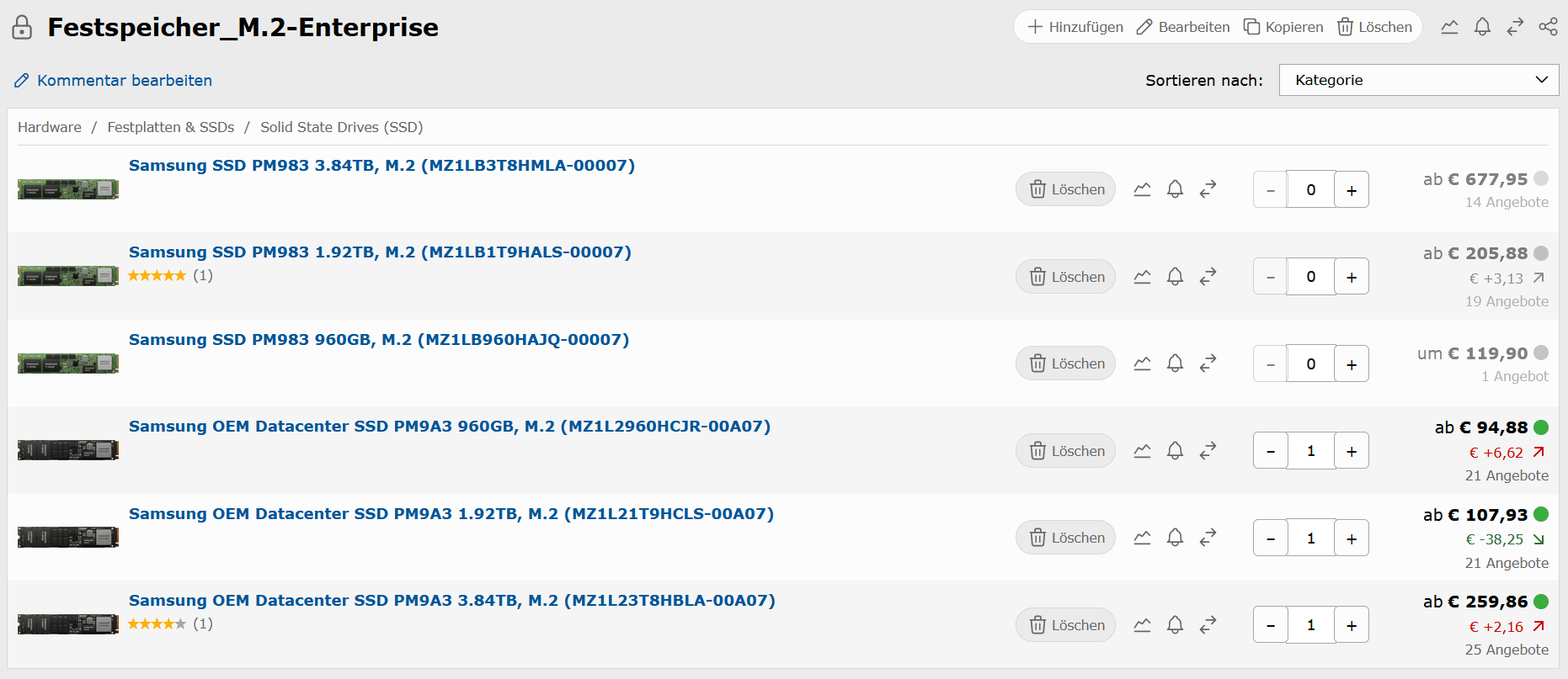

Hast du konkrete U.3-Festspeicher im Blick? Kannst du mal Geizhals-Links hier einfügen?
Gibt noch spannende U.2-Enterprise-SSDs. Die 3D-XPoints sind leider maßlos überteuert auch wenn Sie von den Kleinstdateien, der Latenz und der TBW sehr gefallen.

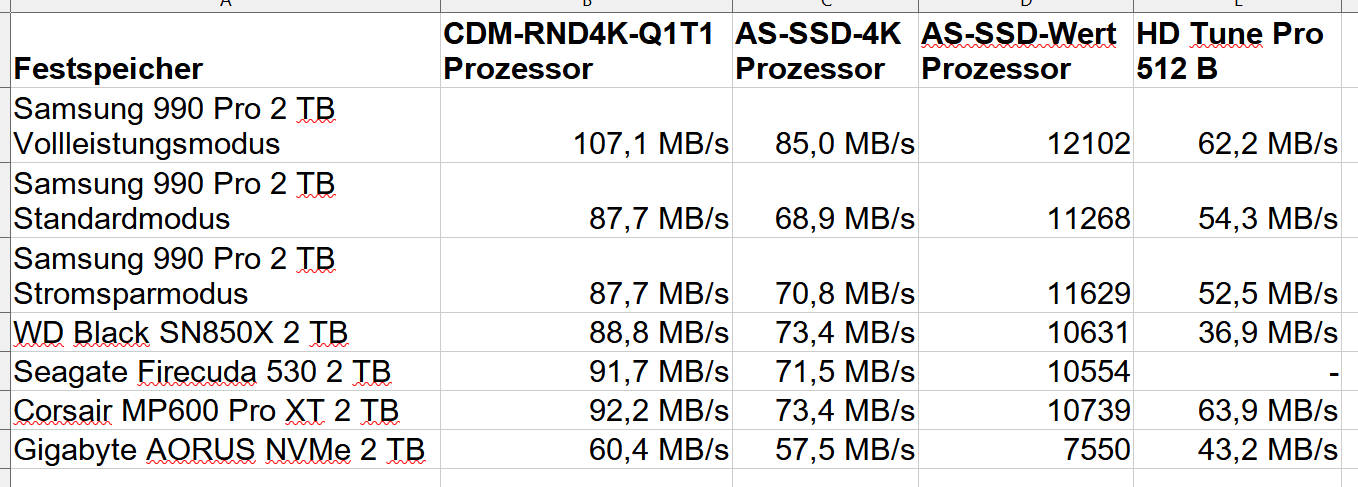

Ich bringe hier einige SSDs mit dann immer zwei gestesten Konfigurationen und kann dann hoffentlich klare Aussagen treffen.
Ist für deine Konfig. ja auch absolut in Ordnung so. (y)

Nach jetzt bestimmt schon an die sieben/acht getesteten Gen4 SSDs in allen verfügbaren Gen4 M2 Slots, die im Grunde dann doch das gleiche 4k Schreib/Lese-Szenario zeichnen, teils nagelneu und komplett leer bzw. Refresh anhand SE und TRIM, glaube ich nicht mehr an Zufälle. Nur, soll ich mir jetzt deswegen das OS neu aufsetzen, minimum 4-6 Stunden Arbeit in den ganzen Konfig- und Softwareinstallationseinstellungen investieren um dann zu hoffen, dass ich mir diesen Bug nicht wieder einfange? Nein, bestimmt nicht!

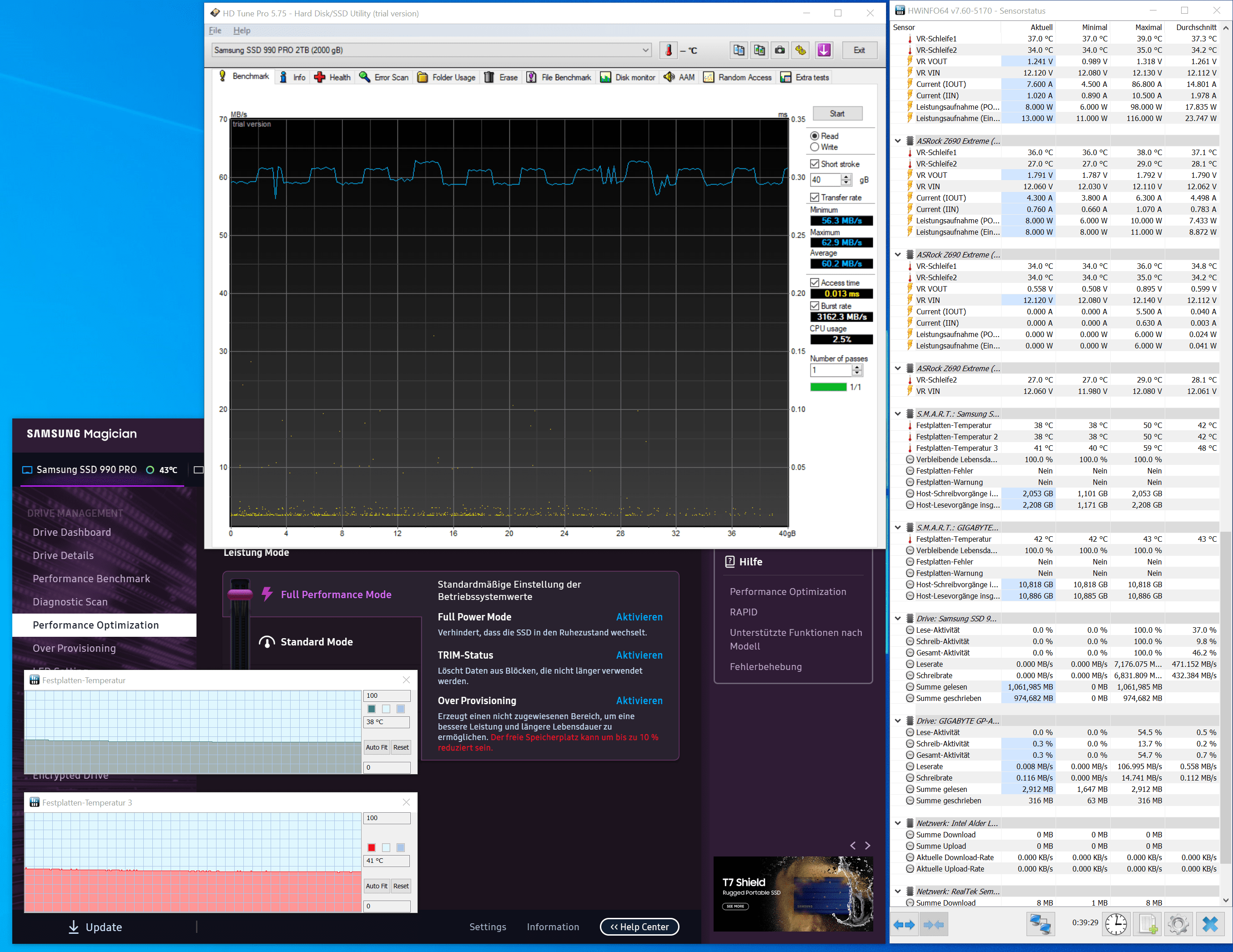

Bin gespannt, was dieser Test ergibt. Dass die 990 Pro im "Full Performance Mode" das derzeit schnellste Gen4-SSD ist, kann ich dir unabhängig von deinen Ergebnissen aber vorab schon flüstern. Leider testen viele Reviewer dieses SSD mit angezogener Handbremse, also ohne Full Performance Mode, und vermitteln bzgl. der Leistungsfähigkeit ein falsches Bild.

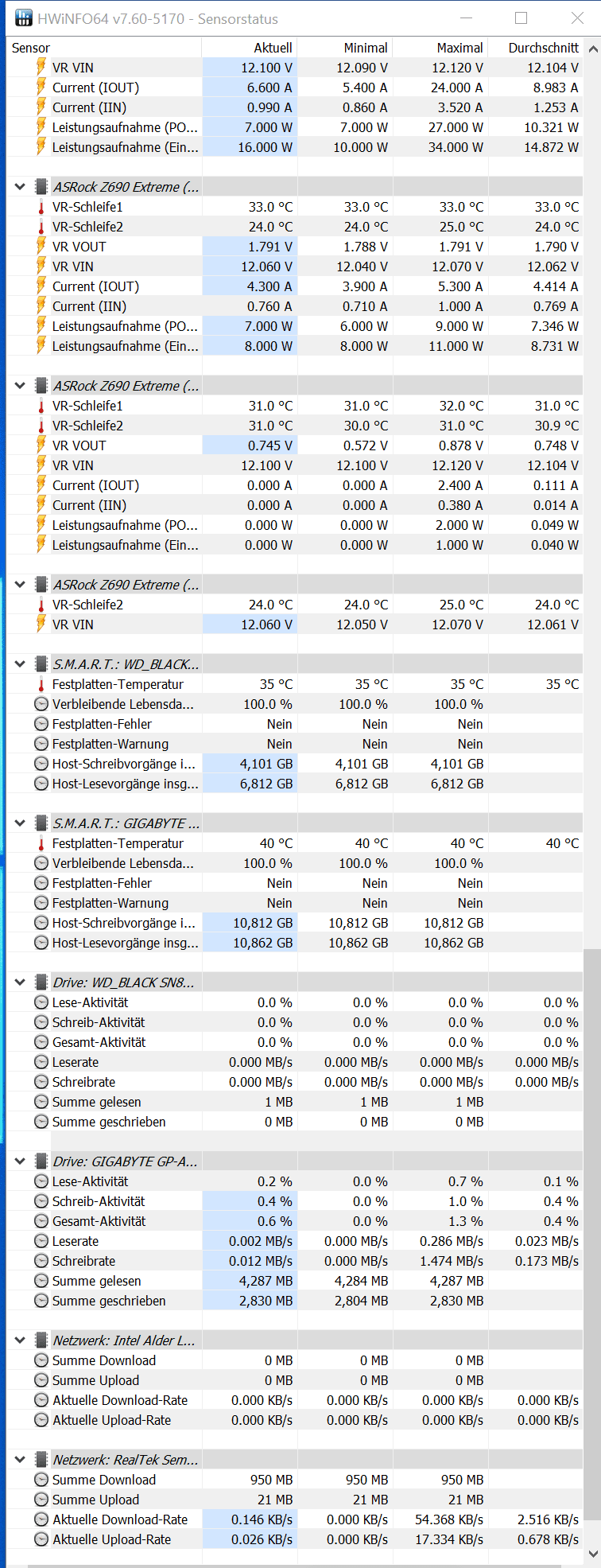

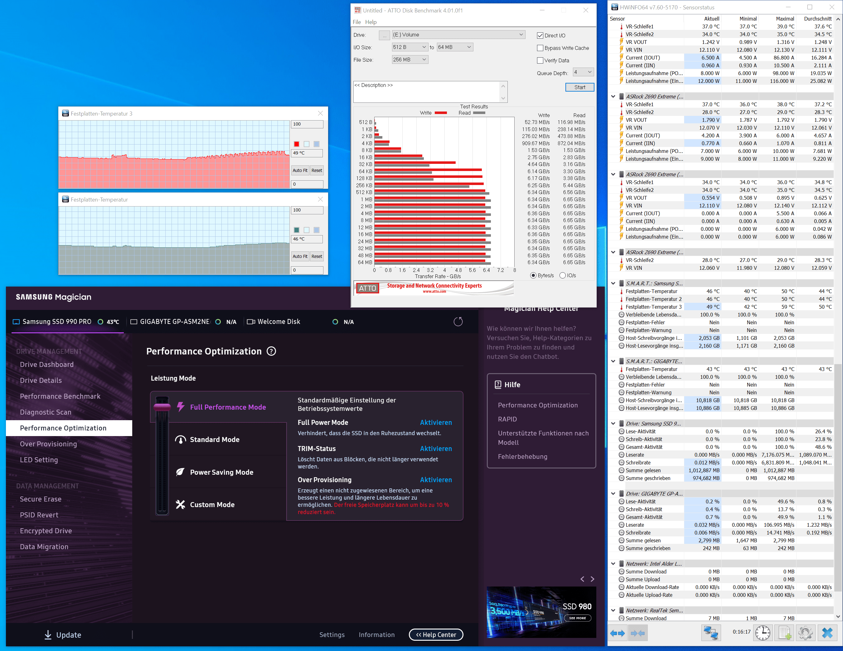

Habe die Tests nochmal um die Temperaturen aus HWINFO64 ergänzt. Die WD Black SN80X mit einer Maximaltemperatur von 55°C gefällt sehr, die Gigabyte AORUS NVMe ist mit 64°C deutlich schlechter, aber der Werkskühler davon ist auch deutlich schlechter als der BQ MC1 Pro. Leider lässt sich dieser nicht wechseln, ohne die Garantie zu verlieren.

Die schwachen Leistungswerte bei den Kleinstdateien (512 B bis 2 KB) bestätigen sich. Man kann auch mit HD Tune testen und dort die Blockgröße auf 512 B stellen:
WD Black SN850X, Blockgröße 512 B:
Gigabyte AORUS NVMe, Blockgröße 512 B:
WD Black SN850X, Blockgröße 1 KB:
Gigabyte AORUS NVMe, Blockgröße 1 KB:
WD Black SN850X, Blockgröße 2 KB:
Gigabyte AORUS NVMe, Blockgröße 2 KB:
WD Black SN850X, Blockgröße 8 MB:
Gigabyte AORUS NVMe, Blockgröße 8 MB:
Die sollte man auch nicht auf Geizhals, sondern auf ebay beim Chinamann für einen gemachten Preisvorschlag kaufen. Damit spart man ordentlich Geld. Dann relativiert sich "teuer" zu "ist doch ein Hobby". Ich verfüge ebenfalls über die WD X850N, eine FireCuda 530 sowie eine 8TB MP600 Pro, allerdings geht halt wirklich nichts über 3DXPoint der Optanes.
Die Temperaturen hängen vor allem von der Kühlung der SSD ab, also ob und was für ein Kühlkörper verbaut ist, wie warm die Umgebung ist, ob und wie stark ein kühlender Luftstrom über die SSD streicht etc., wogegen die Leistungsaufnahme der SSD selbst eine eher untergeordnete Rolle spielt.

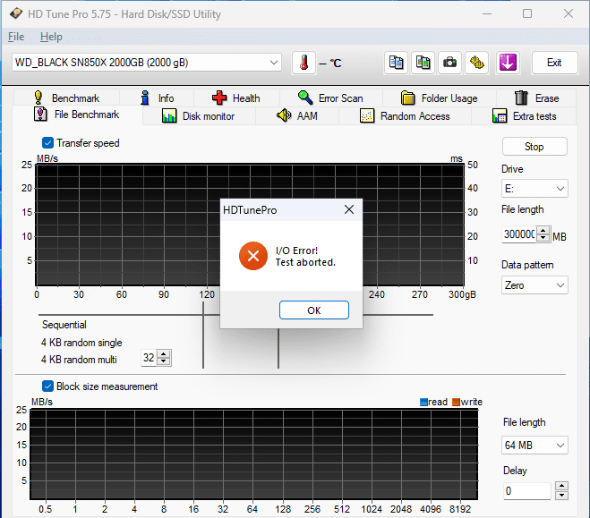

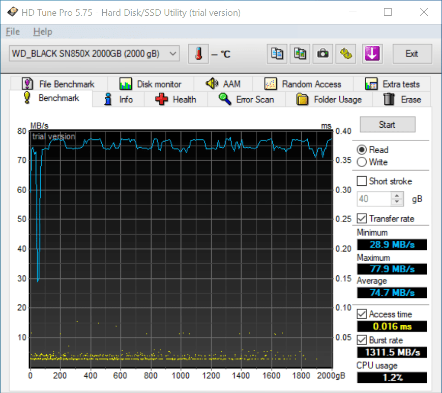

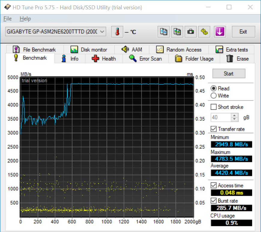

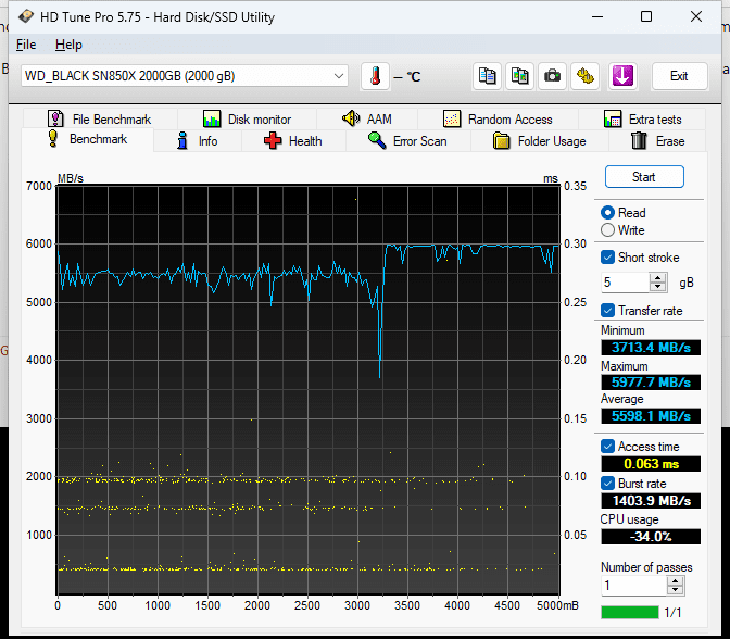

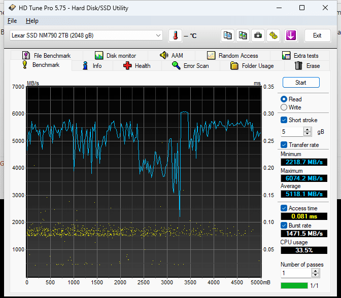

Nein, kann man nicht. Dies ist ein Low-Levek Benchmark, wenn man muss man bei HD Tune schon den File Benchmark nehmen. Low-Level Benchmarks funktionieren bei HDDs, weil man da einfach eine Sektor auslesen kann, die HDDs wissen ja nicht ob der schon mal beschrieben wurden und damit gültige Daten enthält. SSDs haben eine Mappingtabelle und wissen daher genau wo gültige Daten stehen und nur wenn man eine logische Adresse ausliest wo gültige Daten stehen, kann und muss auch was aus dem NAND ausgelesen werden. Liest man aber eine Adresse wo keine gültigen Daten stehen, liefern die Controller in aller Regel einfach nur Nullen zurück, was natürlich schneller geht als Daten aus dem NAND auszulesen. Dies Bug hat auch AS-SSD bei der Ermittlung der Zugriffszeit Lesend und damit hängt auch da das Ergebnis stark davon ab wie voll die SSD ist.
Außerdem ist es reichlich egal wie gut oder schlecht die Performance bei Zugriffen kleiner als 4k ist, denn man wird ja meist eine Clustergröße von 4k oder mehr haben und damit auch nur Zugriffe über 4k oder mehr.
Bei Low-Level Benchmarks wie HD Tune gibt es übrigens noch ein Problem: Das Schattenfilesystem der SSDs. Die Controller verteilen die Daten ja über die NAND Dies um sie möglichst schnell lesen und schreiben zu können. Dies passiert natürlich für jeden Schreibzugriff, also jede Datei einzeln. Low-Level Benchmarks benchen aber aufeinanderfolgende LBAs unabhängig davon zu welchen Dateien diese gehören. Gehören sie zu einer großen Datei die am Stück und damit gut über die NAND Dies verteilt geschrieben wurde, so können sie schneller gelesen werden als wenn sie zu viele verschiedenen kleinen Dateien gehören die jeweils einzeln geschrieben wurden und deren Daten daher schlechtestenfalls alle auf dem gleichen NAND Die liegen und daher nur langsam gelesen werden können. Dazu kommt natürlich die Frage ob es da überhaupt Daten gibt die ausgelesen werden können und ich wette die Gigabyte ist nur mit so 600GB an Daten beschrieben.
Der verbaute NAND spielt noch eine Rolle. Der neue BiCS5-Flash von der SN850X ist sicherlich von sich aus kühler als der relativ alte Micron-Flash der Gigabyte.
Ich finde die HD Tune Ergebnisse trotzdem wertvoll und sie decken sich vollkommen mit den ATTO-Werten.

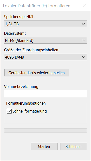

Meinst du die kleinen 512 B bis 2 KB Blöcke werden zu einem Clusterblock von 4 KB oder 4K zusammengefügt von der SSD und dann gelesen oder geschrieben?
Edit: 4K, oder 4KB oder 4096 Bytes sind wohl die Cluster der NTFS-Formatierung:
Aber wie genau werden dann kleinere Dateien als die 4K gespeichert, gelesen und geschrieben?

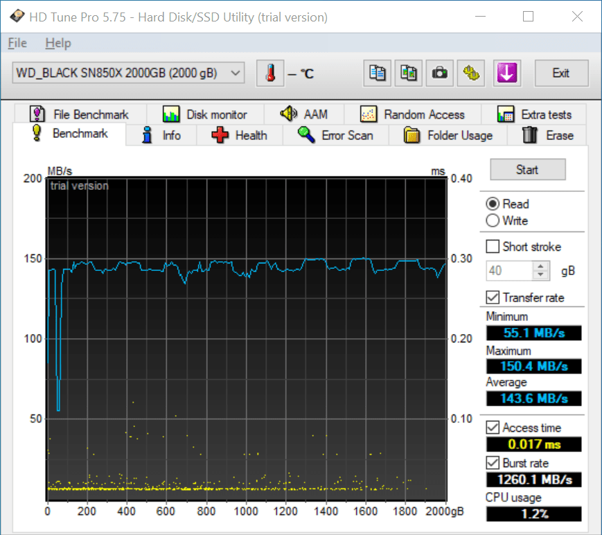

1,3 TB hat die beschrieben. Hast du eine Anwendung parat mit der man große Dateien drauf schreiben kann? Wollte eigentlich auch den Einbrauch nach dem Ende des pSLC-Caches testen und sehen.
Edit: Kann bei HD Tune im File Benchmark den Benchmark pro SSD einmal durchführen und danach kommt immer I/O Error! Test aborted. Weiß einer wie man diese FM wieder weg bekommt?
Leider nein, da ich mit HD-Tune Pro genau das gleiche Problem habe. Nur deinstallieren der Anwendung mit anschließender Deepscan Säuberung via Revo Uninstaller und anschließender Neuinstallation hilft manchmal. Aber dann auch wieder für nur genau einen Durchlauf, dann wieder I/O Error. Scheint irgendwo ein Bug mit dieser Software zu sein. Mit meinen Sata SSDs war das nie so der Fall, die konntest du so oft benchen wie du wolltest.
ps: außerdem ändert HD-Tune -ohne nachzufragen- den Windows Energieplan und setzt dir irgend welche Energiesparsettings aktiv (Monitor nach 20min aus, Storage und USB auch) die dann auch nach beendigung der Software aktiv bleiben. Kann man zwar wieder anpassen so wie es vorher war aber startest du HD-Tune erneut, hast du das gleiche Spiel von vorne. Sehr beknacktes Tool, mag ich nicht solche Software. :rolleyes:
edit: mit deinen HD-Tune Bench da stimmt aber was ganz und gar nicht. ;) ShortStroke musst du auf 5GB einstellen und in den settings "Benchmark" musst du Full Test und den Regler ganz auf runter auf Acurate stellen, dazu die Block Size auf 8MB stellen. Ob das die trial allerdings zu läßt, keine Ahnung.
Habe es gerade noch einmal installiert (und gleich danach wieder deinstalliert):
..und das ist der Bug den du meinst, wieder einmal bekommen, wie immer:
Das Tool ist halt Kernschrott vorm Herrn. (y)

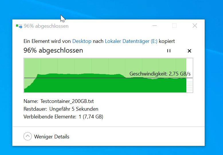

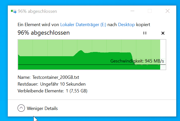

Habe mal einen 200 GB Container verschoben und dabei durchgehend eine hohe Übertragungsrate gehabt. Weiß einer wie das möglich ist? Dachte eigentlich es würde dann auf ~1500 einbrechen:
Von der Gigabyte AORUS NVMe zur WD Black SN850X:
Hier dann der Einbruch bei dem Schreiben auf die Gigabyte AORUS NVMe.
Von der WD Black SN850X zur Gigabyte AORUS NVMe:
Passiert bei dem 8/10 Teil also 80%, also nach 160 GB am Stück.
200GB bei einer leeren 2TB SSD ist doch nix! Selbst meine dram_less Fanxiang S880 packen minimum 800GB on_stock ohne das die großartig einbrechen.
Entweder ist deine AORUS schon einiges befüllt mit Daten oder die ist halt schreibseitig "sehr schlapp" auf der Brust.
Nein, der Controller der SSD wird die Daten für Page sammeln, das sind je nach NAND z.B. 16k und dann schreiben, wenn er kann. Das ist eine Sache des Filesystems, wie Du ja schon gemerkt hast:
Richtig und dies bedeutet, wenn das Alignment der Partition stimmt, dann erfolgen alle Zugriffe an 4k Grenzen und meines Wissens sind sie auch immer vielfache von 4k groß.
Die belegen auch einen ganzen Cluster, wie man unter Eigenschaften "Größe auf Datenträger" ja auch sehen kann, nur ganz kleine Dateien speichert NTFS direkt bei ihren Metadaten ab, die belegen dann 0 Byte auf dem Datenträger, was so natürlich auch nicht stimmt, da sie ja Platz bei den Metadaten belegen. Die speichert NTFS in unichtbaren Dateien deren Namen mit $beginnen ab und die Spare angelegt werden, weshalb dann auch nach dem Formatiren immer weniger Platz verfügbar ist als die Partition wirklich hat, dies sind diese Dateien für die Metadaten, deren Größe man aber eben nicht angezeigt bekommt und die eben auch mit der Belegung der Partition größer werden. Deshalb geht z.B. h2testw beim Testen einer kompletten, frisch NTFS formatieren Partition am Ende auch immer der Platz aus.

Hoffentlich nicht mit HDTune, denn deren Low-Level Benchmark bencht mit extrem komprimierbaren Daten, nur Nullen und ich vermute der Filebenchmark ebenfalls. Die Gigabyte Aorus Gen4 hat einen Phison Controller und damit Datenkompression und wenn eine Datei nur Nullen enthält, dann belegt sie kaum NAND und der kann diese entsprechend sehr schnell lesen.
Wie voll war die SSD? Vergiss nicht, dass der Pseudo-SLC Cache dynamisch ist, also der sowieso freie Speicherbereich je nach SSD mehr oder weniger vollständig erstmal nur mit nur einem Bit Beschrieben wird, was eben schnell geht und kann es bei TLC SSDs nur etwa so ein Drittel der freien Kapazität betragen, wobei dies halt nicht alle SSD voll ausnutzen. Dann ist eine andere Frage wie weit der Pseudo-SLC Schreibcache wieder größer wird, wenn man Dateien gelöscht, also wieder freien Platz geschaffen hat, hier soll es wohl auch Unterschiede geben.
Nein, beim "File Benchmark" kann man die "Data Pattern" von "Zero" auf "Mixed" oder eben "Random" umstellen, um mit Phison-SSDs realistische Messung zu bekommen. Das Programm hat aber allgemein oft Probleme wenn man größere Test-Kapazität einstellt. Deswegen nimmt man zum Testen von pSLC-Cache am besten Aida64 und nicht HDTune Pro.

Gibt noch die Samsung PM983 und die PM9A3. Aber die gefallen nicht, da beide 22110 und damit passen sie nicht in den M1_1-Platz an dem Prozesssor. Dort gibt man wieder 12-20% Leistung an den Chipsatz ab. Gleichzeitig haben diese wie die U.2-Festspeicher keine Garantie sondern nur die zwei jährige Gewährleistung.
Wenn ich den AS SSD Benchmark bediene erhalte ich ganz andere Ergebnisse.
Beim CDM erhalte ich bei 4K 89 MB/s +-1 und beim AS SSD in der zweiten Zeile nur 73 MB/s? Wo sind die 16 MB/s hin?
Und wenn ich die Größe von 1 GB auf 10 GB stelle verliere ich etwa 1.000 Punkte und es kommen nur ~9.500 Punkte heraus.
Andere Testmuster/Patterns/Komprimierung, programminterne Routinen usw. usf.
Manchmal kommt es mir so vor, als werden Datenträger, speziell SSD, heutzutage nur noch nach im Netz erlesenen AS-SSD/CDM Bestscore Werten gekauft. Alles andere ist egal. :unsure:
Vieleicht sollten die Hersteller mal ihre Strategie ändern und anstatt Datentransferraten dann doch lieber AS-SSD/CDM Highscore (ähnlich Nutriscore) Label auf ihre Verpackungen drucken um den Absatz anzukurbeln.
Ich hätte da sogar eine Idee die gerade bei den Nerds reißenden Absatz finden würde -> eine "Highest Score Ultrapeed StoragePool Black Edition", bestehend aus zwei angeblich vorselektierten (*zwinker*) WD SN850X in einer schwarz getönten Acrylbox (ähnlich der alten Samsung 470) mit einen Tool, dass dir dann per Mauseklick unter W10/W11 einen Windows Speicherpool ohne Resilienz und mit 4k Stripesize einrichtet, womit du dann jede derzeit erhältliche Gen5 SSD via AS-SSD/CDM gegen die Wand benchst. Das alles für unsagbar günstige 400€ aufwärts (4TB 2x2TB). (y)
Vergleiche zwischen verschiedenen SSD anhand der SMART-Werte für die Temperatur sind mit erheblichen Fehlern behaftet. Diese SMART-Werte müssen zwar gemäß der NVMe-Spezifikation ermittelt werden, die Spezifikation ist aber so vage formuliert, dass je nach SSD- und/oder Controller-Hersteller unterschiedliche Berechnungsmodelle zum Ansatz kommen können. So ist im Modell des einen Herstellers die Temperatur des Controllers, welcher das Bauteil mit der höchsten Wärmefreisetzung ist, höher gewichtet als im Modell des anderen Herstellers. Das kann so weit führen, dass baugleiche SSD mit gleicher Wärmefreisetzung, die lediglich von verschiedenen 3rd-Party-Anbietern angeboten werden, bei Temperaturmessungen unter identischen Bedingungen voneinander deutlich abweichende SMART-Temperaturen ausgeben.

Habe den Faden um hoffentlich gefallende Tabellen ergänzt. Warte nun auf die beiden noch kommenden SSDs.
CDM zeigt die Höchstwerte der Wiederholungen an und AS-SSD die Mittelwerte
Nach dem Beobachten der zig AS-SSD-Durchläufe bei mir, habe ich sogar den Eindruck, dass korrekte Ausdruck dafür lautet:
"AS-SSD den Mittelwert der ca. 5 besten Ergebnisse", aber wie dem auch sei, die Ergebnisse von AS-SSD sind immer etwas "pessimistisch" und CDM eher "optimistisch" (im Bezug auf meine real-life Erfahrungen).
Außerdem werden die Ergebnisse bei AS-SSD in Mebibytes und bei CDM in Megabytes angegeben -> da entstehen zusätzlich noch locker ca. 5% Differenzen aufm Papier (zugunsten von CDM, worauf sich die Hersteller dann gerne in ihren Datenblättern beziehen).
Beide Festspeicher kommen wahrscheinlich heute. Die Temperatur der Rechnerkomponenten ist gewaltig abhängig von der Umwelttemperatur. Heute mit dem Donner und Regen nach den vielen 30°C-Tagen ist diese für fast alle Komponten um 5°C gesunken:
Die WD Black SN850X liegt im Leerlauf bei nur 35°C:
Dafür zeigt die Temperatur des Controllers nicht an, der deutlich Wichtiger ist als die Temps des Chips.
