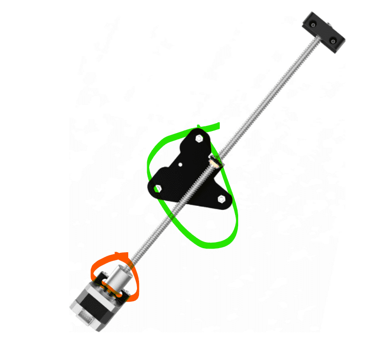

Ich hab jetzt von comgrow eine Antwort erhalten:
Hi,
The following is the reply from our technicians:
Z-axis movement abnormal
1) It is recommended to check the Z-axis screw: remove the screw, put it on the horizontal glass surface and roll it to see if it is bent, reinstall the screw/screw in a different direction.
(2) If the filament rod check is not a problem, it is recommended to check the Z axis motor: check the Z axis motor pins and wiring is normal, manually rotate the Z axis motor spindle, see if the motor is stuck, test the resistance value of the motor pins, the red arrow and blue arrow pointing to the resistance value of the two pairs of pins, if the difference is large, the motor has problems, replace the motor.
3) T-bar nut problem, check whether the T-bar nut screws are too tight, twist the T-bar nut screws.
4) Main board problem, check whether the motor interface voltage is 24V and whether the motor drive voltage is in the normal standard range.
Wobei ich bei 1 nicht weiss was die wollen, für z habe ich ja die Gewindestange die wiederum über ein Profil mit der x Achse verbunden ist. Was davon genau ist die z Achsenschraube?
Bei Punkt 2 weiss ich nicht, oder verstehe ich nicht, was ich da genau mit den Motor Pins testen soll.
P3 ist klar und für P4 fehlt mir das passende Werkzeug.
Mit #1 soll man die Spindel auf Unwucht prüfen. Mit #2 soll man die Phase des Motors prüfen. Zudem wird aufgefordert, die Verkabelung an sich zu prüfen.

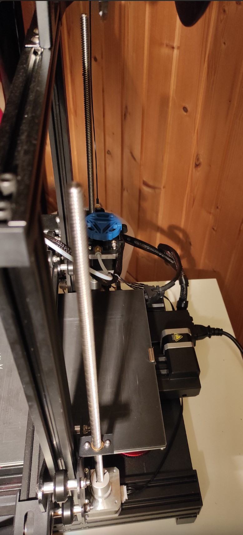

Du sollst gucken ob die Z Spindel krumm ist und deshalb eventuell verklemmt und so der Z Motor Schrittverlust hat.
Merci, bin etwas irritiert, weil ich genau das schon getestet und denen geschrieben hatte.
Ich kann an rot ganz leichtgängig drehen, bis grün komplett von oben nach unten wandert..

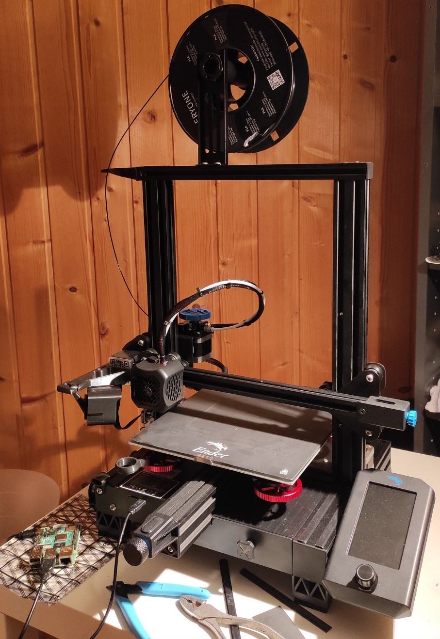

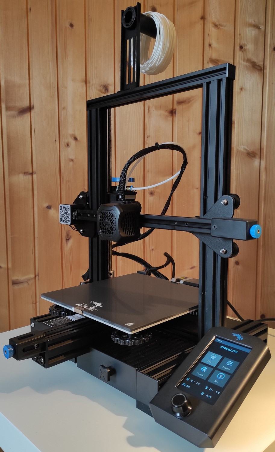

Hier mal ein kleines Update von meinem Ender 3 V2 nach ein paar Wochen Babysteps im 3D-Druck:
Habe einiges gemacht an dem kleinen - grösstes Update soweit ist die zweite Z-Achse, dazu gekommen ist der Raspberry Pi 4 B für den ich gerade ein Case drucke, dann kommt noch die Tage eine PI-Camera für die das Case schon fertig ist. Dazu noch ein bisschen Kleinkram wie die absorbierenden Füße die es wirklich bringen, bisschen Schmuck hier, Filamentleite oben und unten und dies das...
Nächstes Mini-Projekt wird auf jedenfall noch der Hero Me Gen5 Master Suite:love:
edit: Habe übrigens die Platte umgedreht und drucke nur noch auf dem Glas, läuft soooooo nice, kein Warping mehr und Druck hält bombe auf dem Glas.
