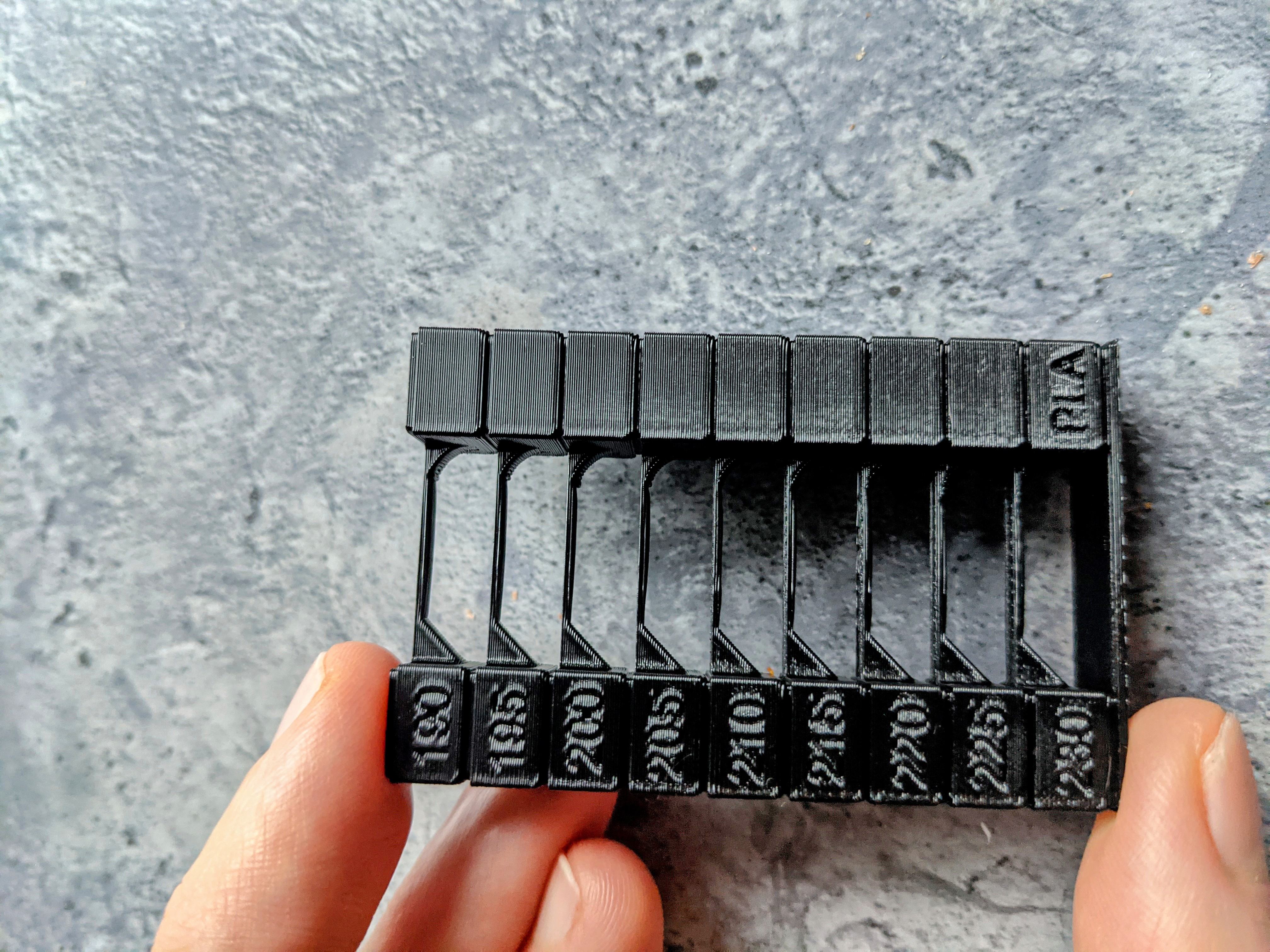

Gut wäre ein Modell mit kleinen Spitzen. Die kannst du mit dem Fingernagel umknicken und vergleichen, ob du bei der Layerhaftung Unterschiede spürst. Es gibt eine Version vom Temp-Tower die dieses Feature integriert hat. Ich würde allerdings erwarten, dass es keinen allzu großen Unterschied zwischen 195 & 200°C gibt, was die Layerhaftung angeht.Was könnte ich denn ergänzend drucken um die optimalen Einstellungen für ein Filament zu finden?

Feineinstellung des Extruders https://help.prusa3d.com/de/article/kalibrierung-des-extrusionsmultiplikators_2257Was könnte ich denn ergänzend drucken um die optimalen Einstellungen für ein Filament zu finden?
