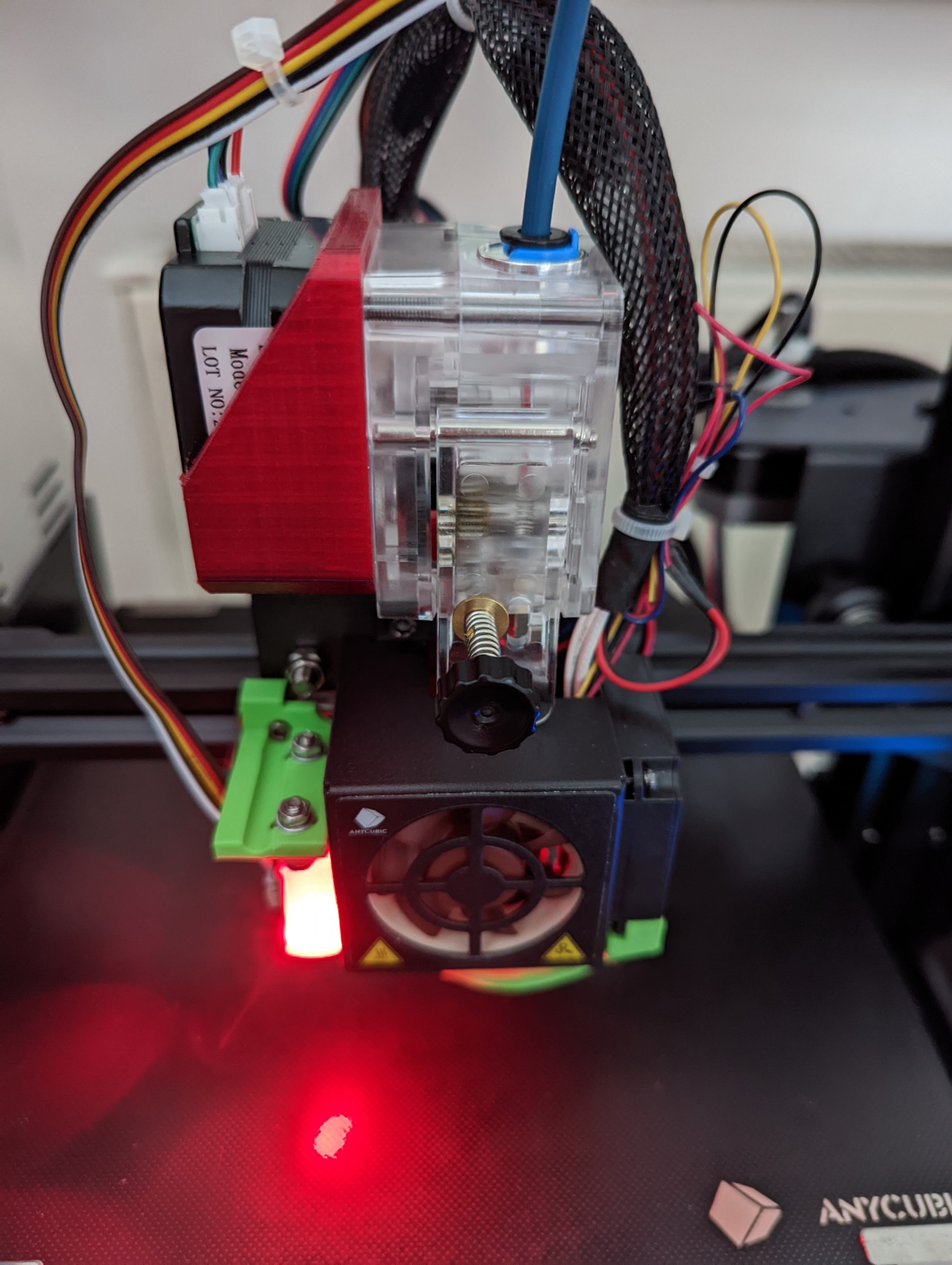

habe gerade den Pancake Stepper an den Extruder + Halter gebaut.
Musste nur die Drehrichtung umkehren. Die E-Steps haben direkt gepasst 💪
Jetzt muss ich doch nur noch den Krempel anbauen und Preassure Advance neu vermessen, oder?

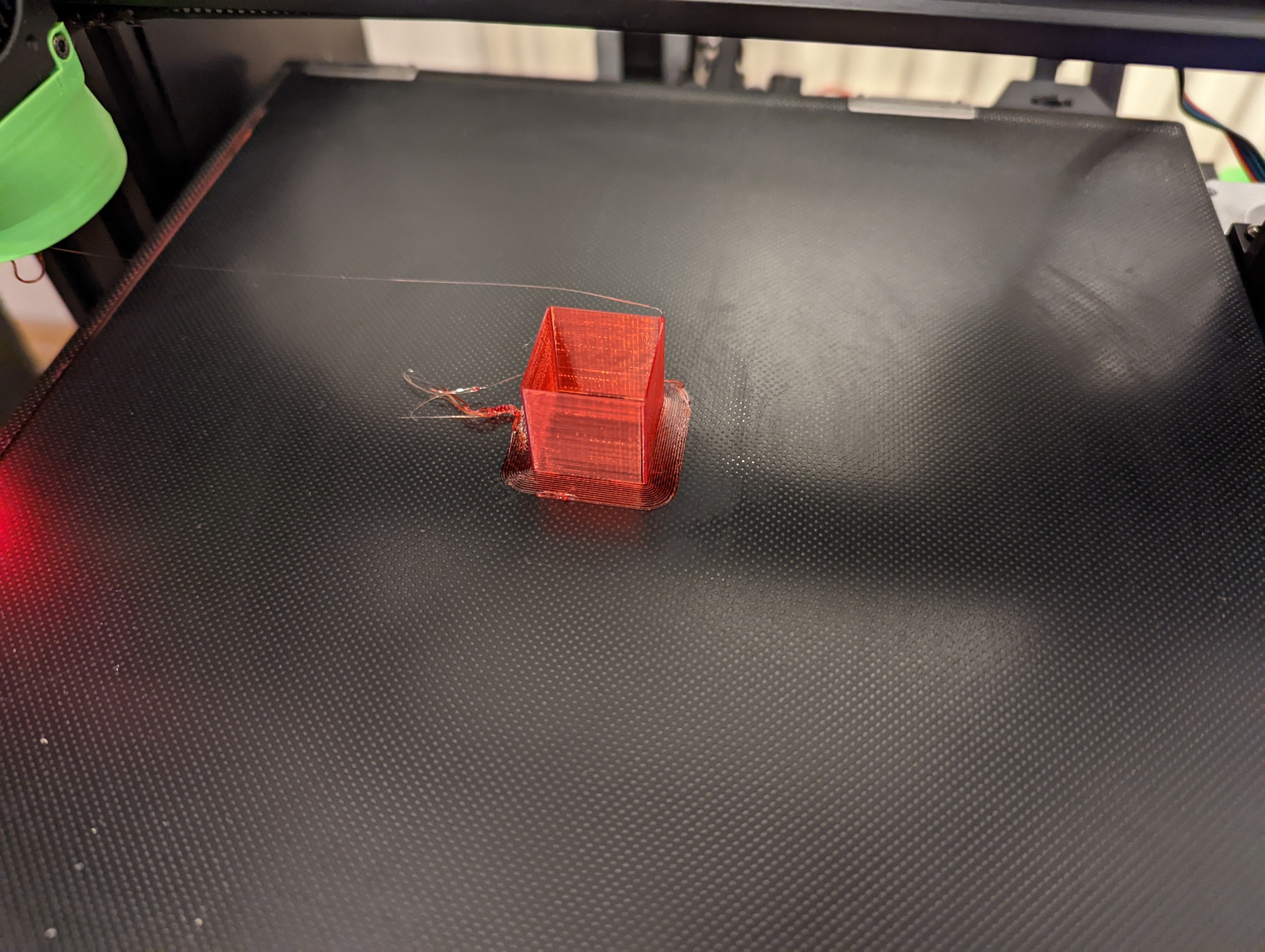

Das hat mir jetzt keine Ruhe gelassen, ich hab das Teil jetzt eingebaut:
Update:
Erster Testdruck sieht gut aus 💪
0,5mm Retraction bei 40mm/s
