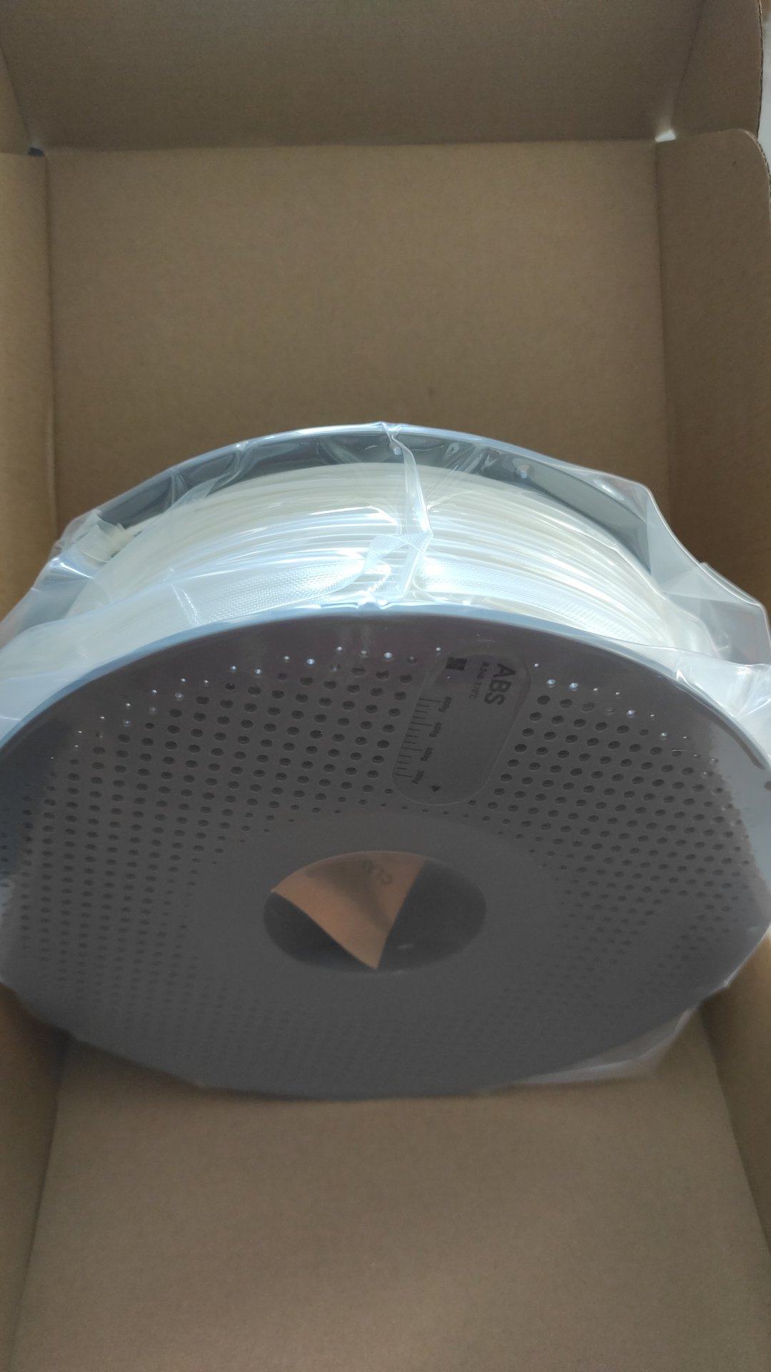

So, ABS-Slushi ist angesetzt. Schonmal vorsorglich eine neue Druckplatte ist bestellt (die aktuelle ist eh schon ramponiert und ich glaube ich probiers eh erstmal auf der Originalen, die ich eigentlich eh nichtmehr benutze, ist aber glaube ich POE oder sowas?).
