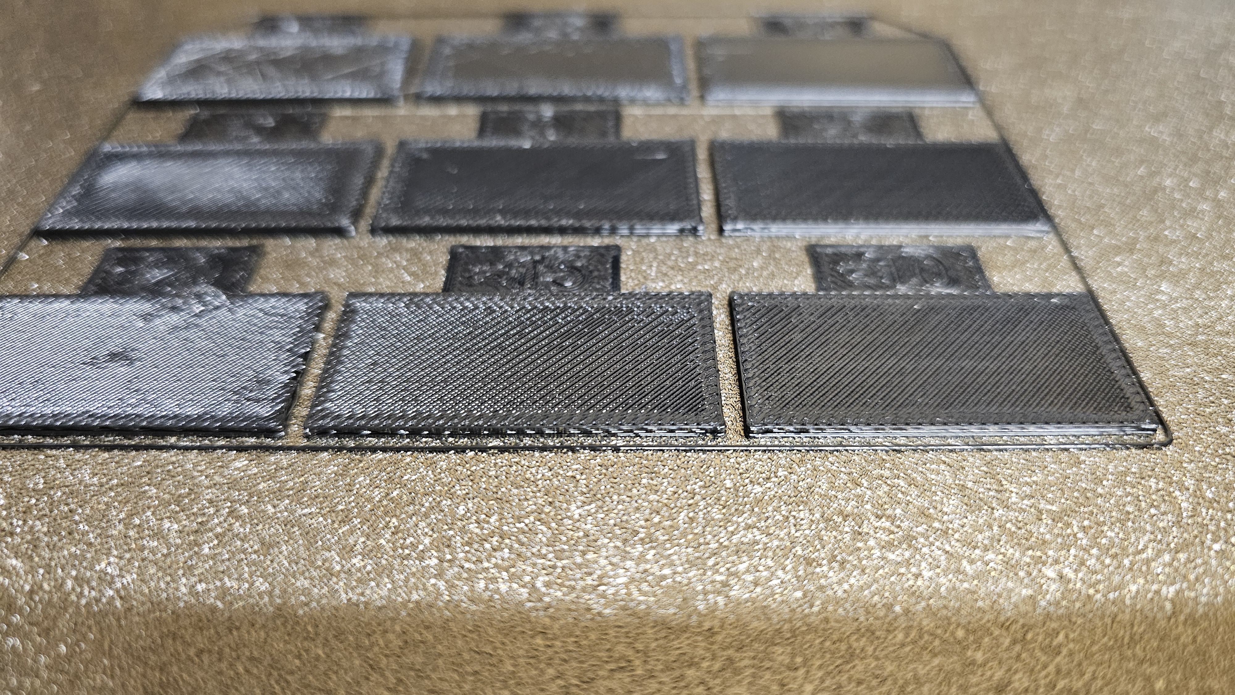

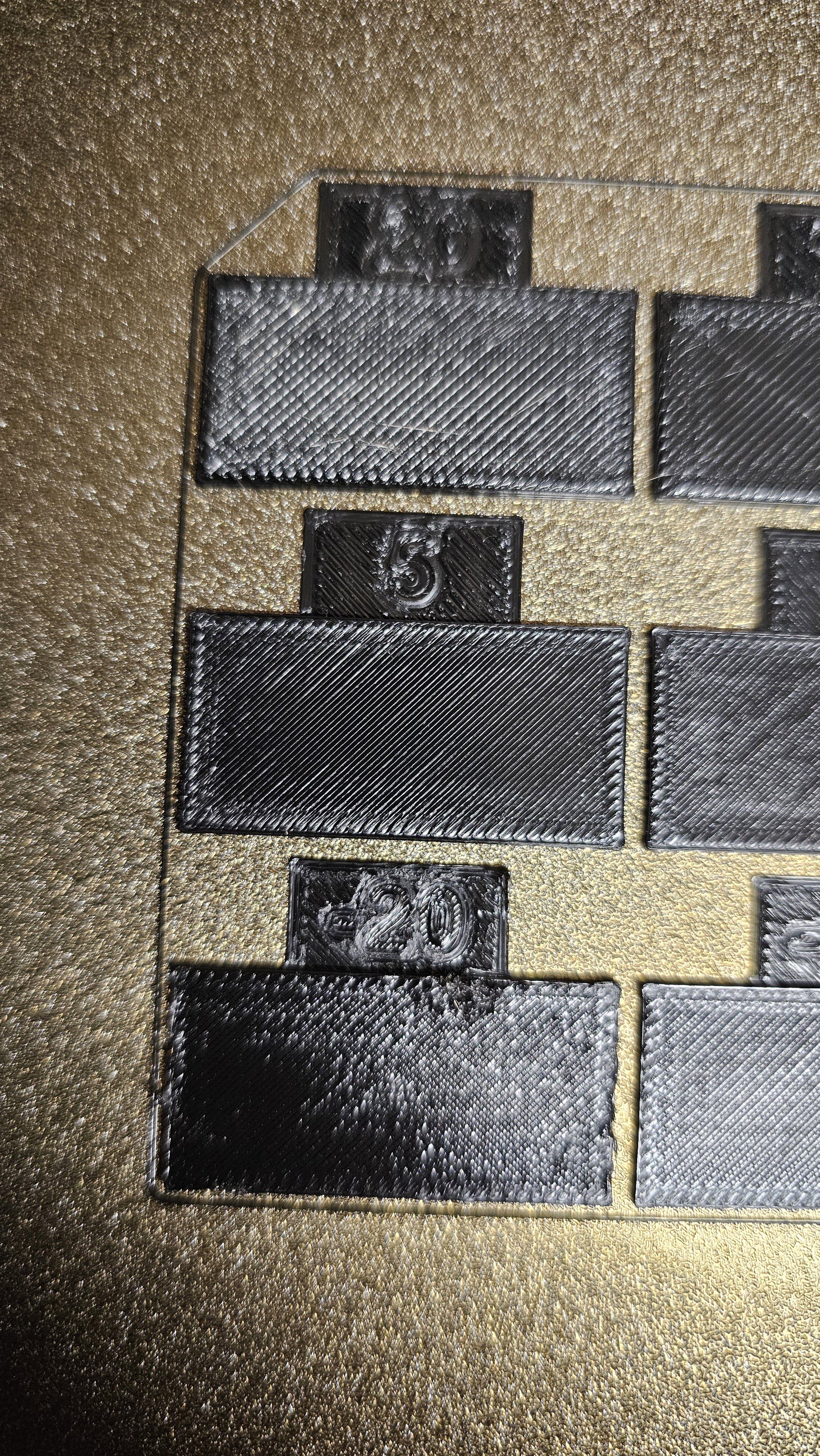

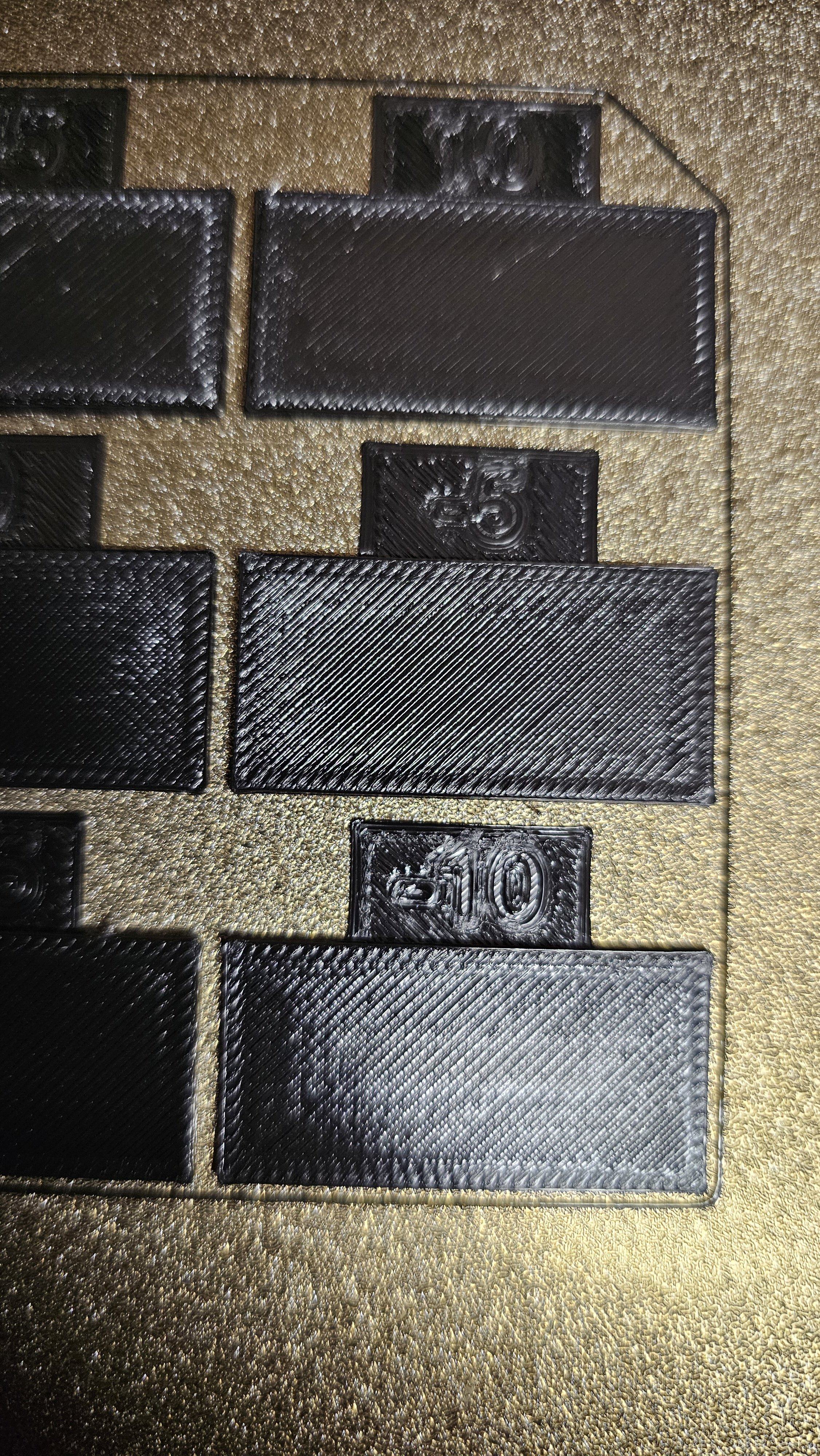

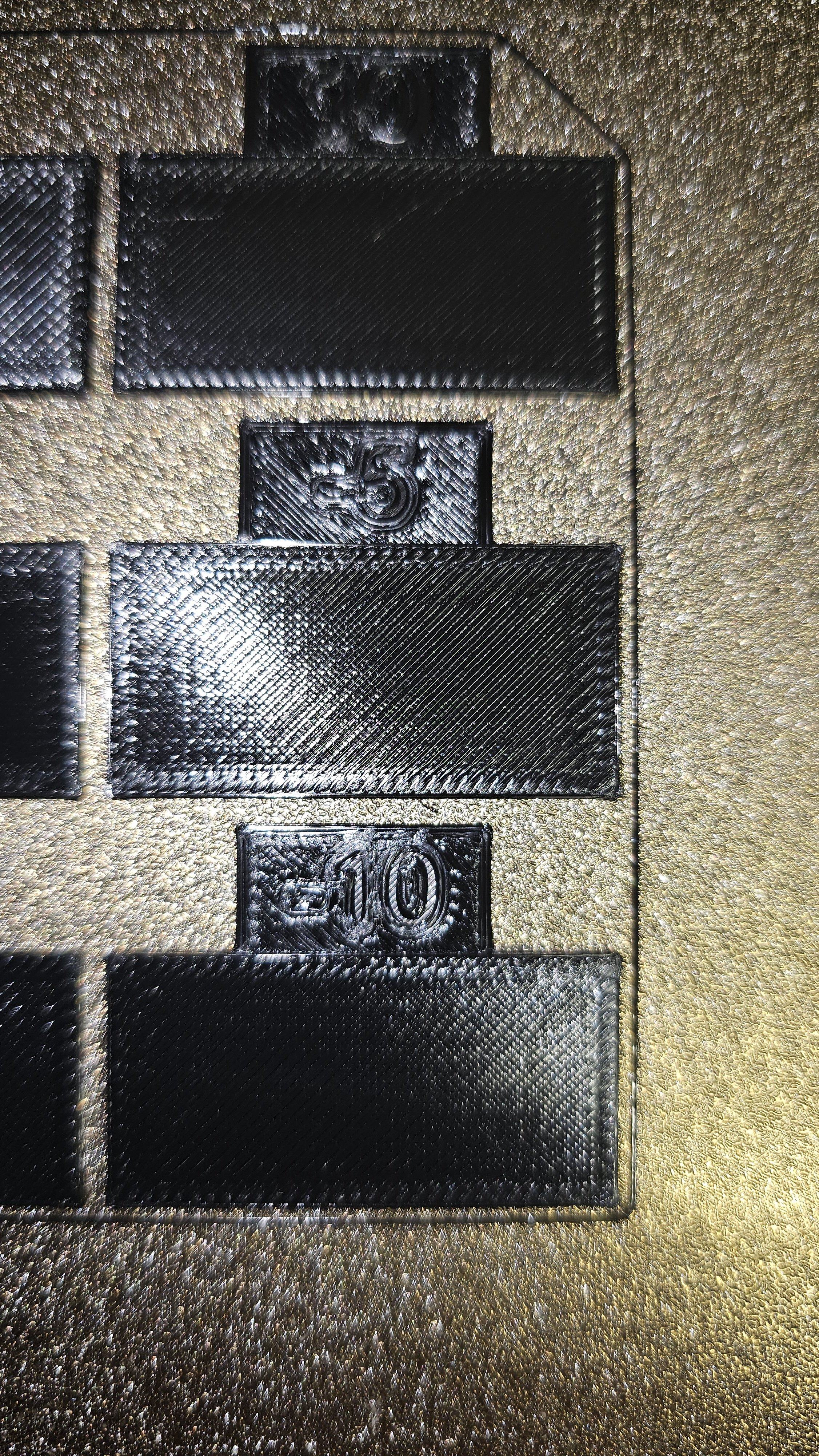

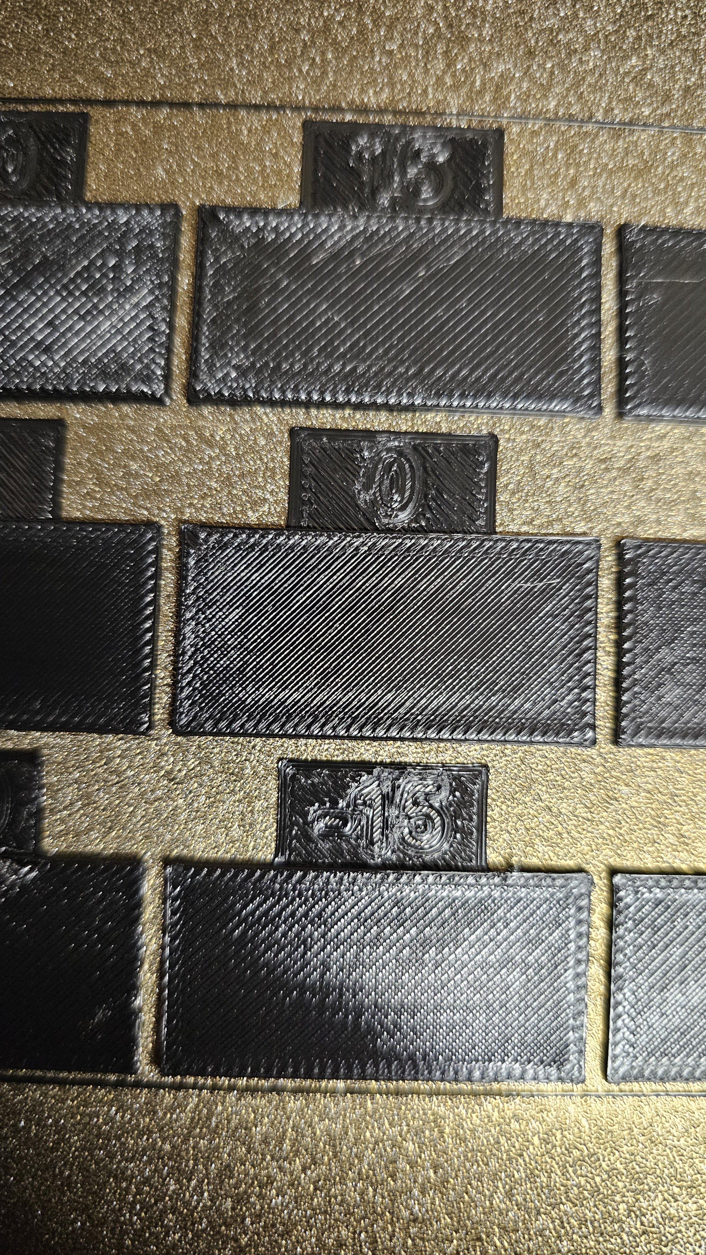

Die Muster sind mit Zahlen in 5er Schritten beziffert, ich denke mal je nachdem welches ergebniss am besten aussieht, soll ich den wert + oder - nehmen..
Man lernt nie aus :)
-5 bzw - 10 sehen am besten aus
Edit
Wobei +5 und +10 glatter sind 🤣

Fahr mal mit dem Finger über die Ränder, wo die sich am glattesten anfühlen und dann wo es am besten aussieht (keine Abstände zwischen den Linien)
In dem link steht auch dabei wie das dann berechnet wird

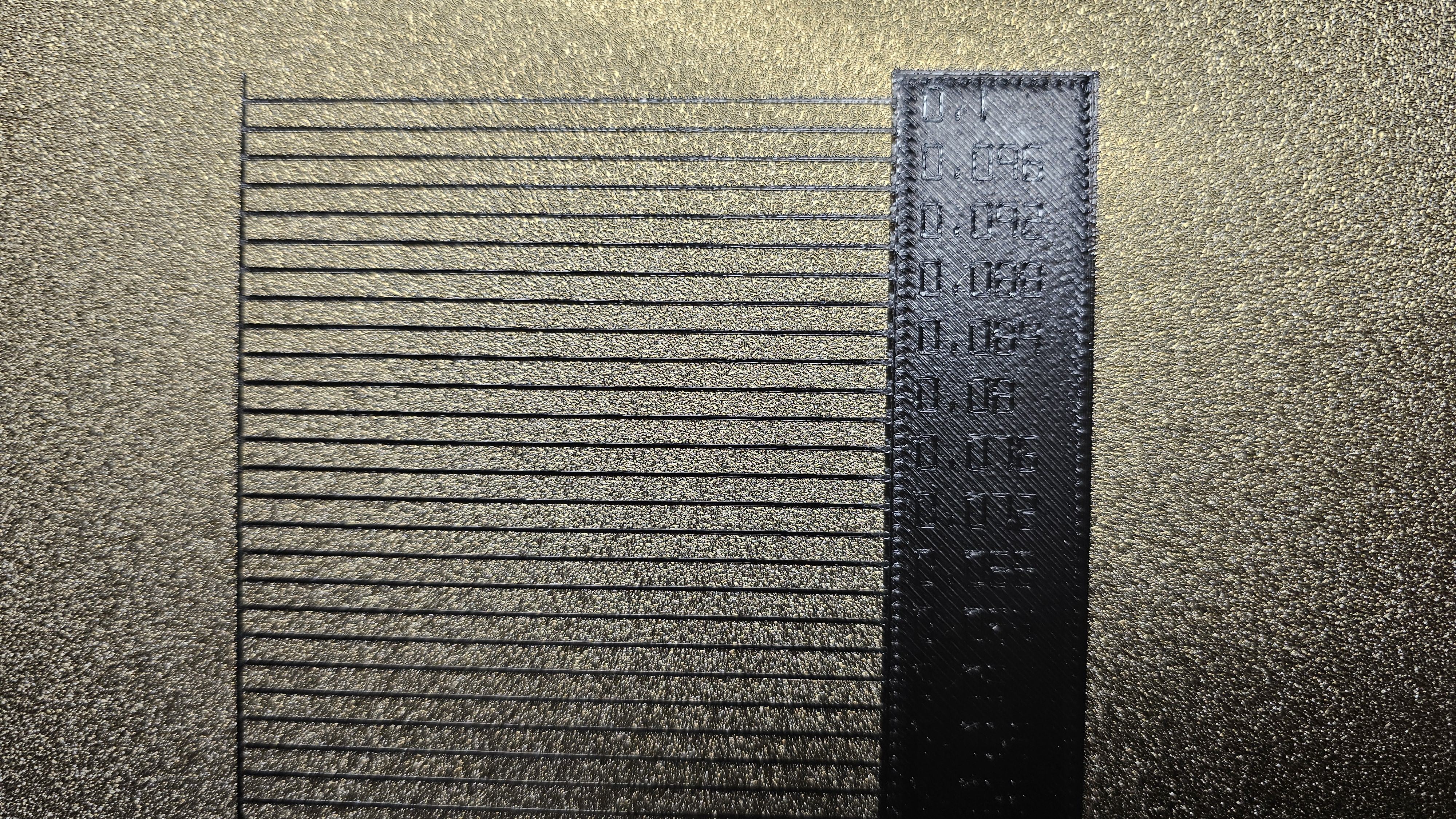

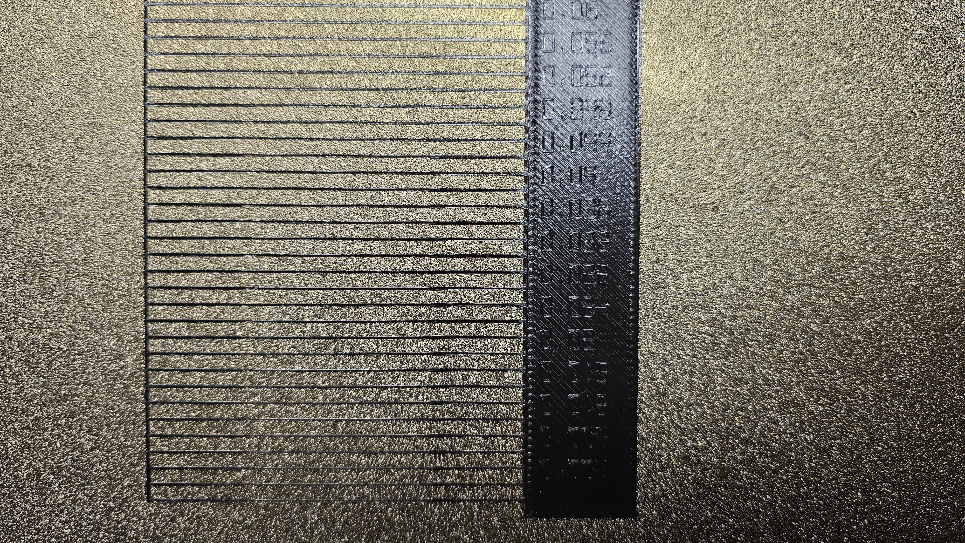

Die Ränder sind bei allen rau, ich hab den ersten druck mit - 5 genommen, vom zweiten wäre es jetzt - 9

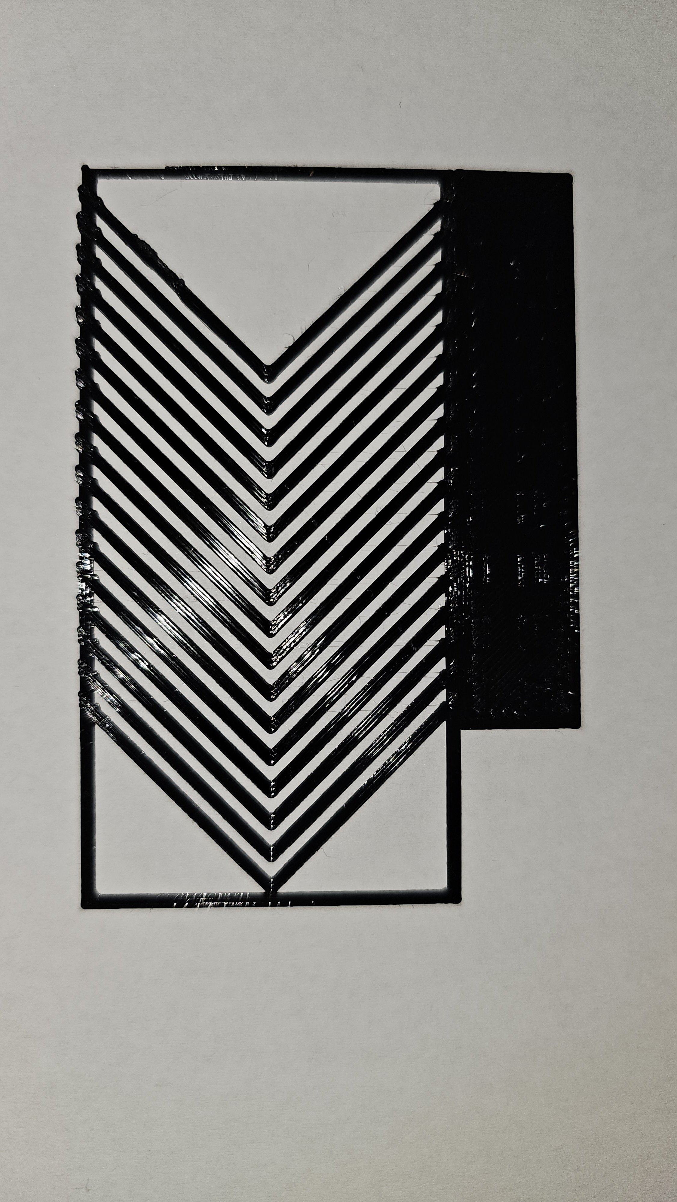

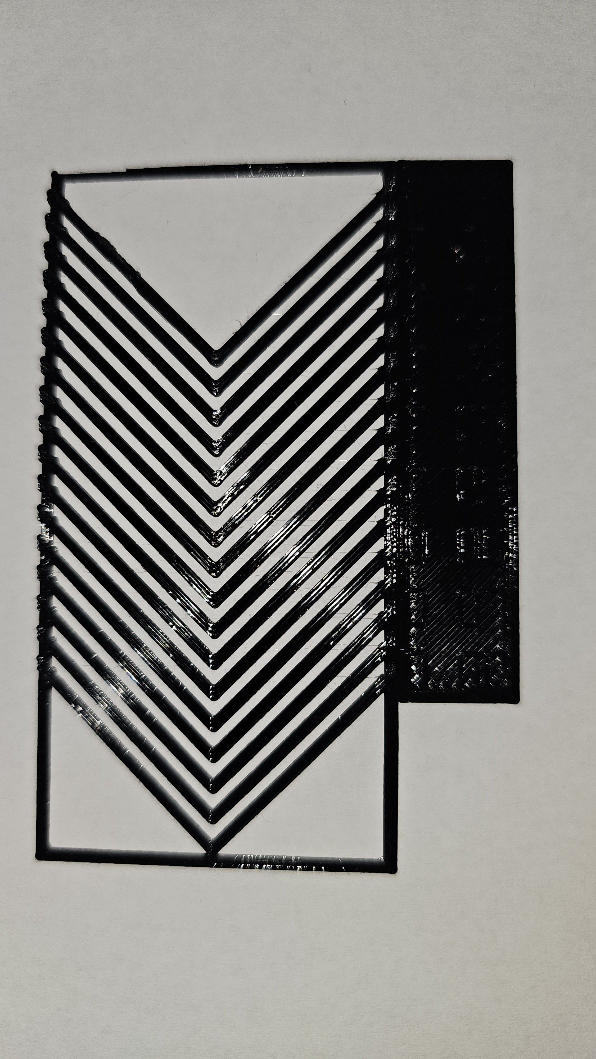

Ich mach morgen nochmal nen PA Test, für heute reicht es mir :d
Ich lande meist +1 über dem mit den glattesten Rändern. Mach nach dem PA nochmal ein Flowtest (YOLO).
Ich würde ich sagen 0.064-0.072 sieht am besten aus.
Flussrate 0.95

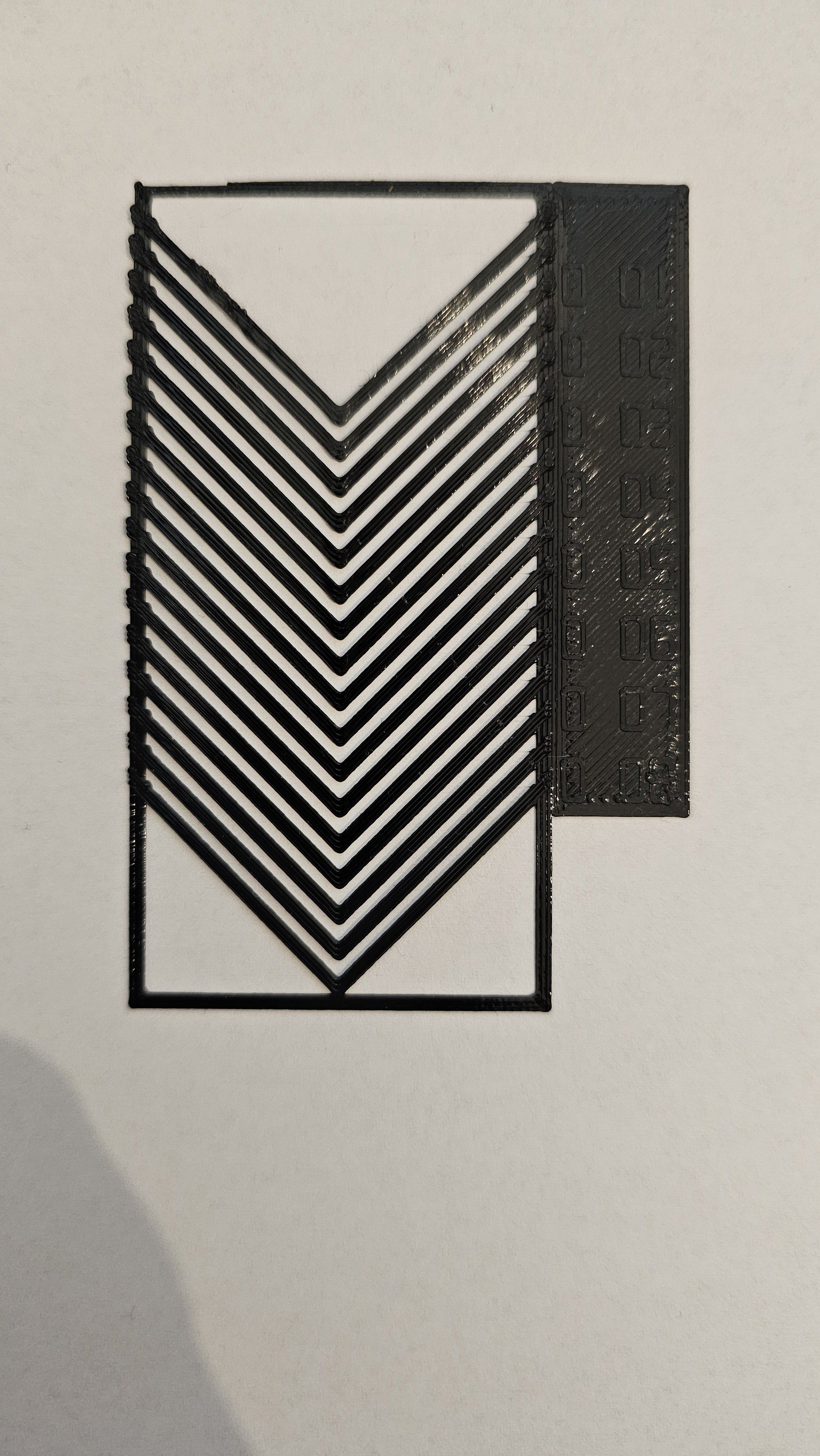

lasse gerade nochmal nen test laufen, danach mach ich PA Muster

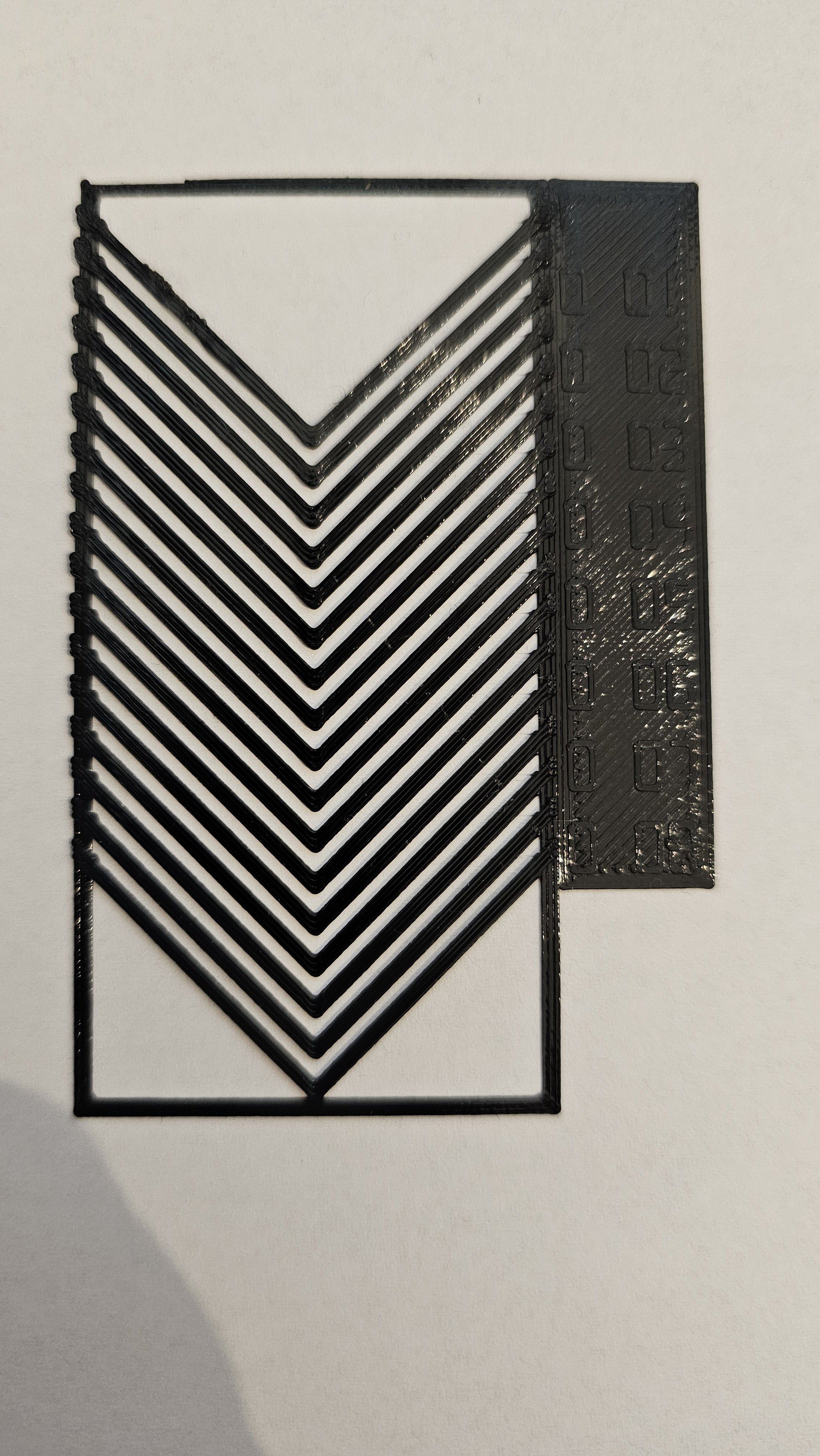

Wird im anschluss getestet,
Teste gerade Flow 0.9025 mit PA 0.064
@RedF
Danke dir.
Flow 0.95 PA 0.045 ist perfekt 💪
@RedF Was ist am PA-Pattern besser als an PA-Line?
Ja jedenfall besser wie PA Linie finde ich auch.

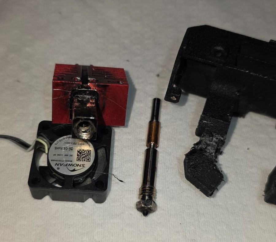

Letztes Wochenende hat mein TZ4.0 Hotend seinen Geist aufgegeben. Bis dahin waren alle Drucke ok.
Ich habe vier mal hintereinander das gleiche Objekt gedruckt aus Petg-HF . Die ersten drei waren noch i.O.
Beim Vierten habe ich nach einer Stunde mal nachgeschaut und das Hotend in einem Klumpen Filament vor
gefunden , habe leider kein Bild gemacht.
Habe dann mit Pucksäge und anderen Hilfmittel das Filament so gut wie möglich entfernt, das Ergebnis im Bild.
