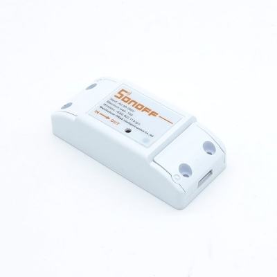

Die Produkte von Sonoff sind auf den ersten Blick zwar eher etwas für Elektronikbegeisterte, sind aber auch für Leihen sehr einfach zu bedienen.
Unschlagbar ist allerdings der Preis von gerade mal 5€ für einen On/Off Schalter der via Wlan gesteuert werden kann.
Der Sinn mag hier und da nicht ganz klar sein, das gebe ich zu. Für jemanden der seine Wohnung über eine einzige Deckenlampe beleuchtet ergibt sich hier auch kein Sinn. Aber gerade für Leute die viele verschiedene Innen- und Außenbeleuchtungen haben. Oft nicht zu Hause sind (Einbrecherabschreckung) oder komplexere Verkabelungen zu Hause haben eröffnen sich hier Möglichkeiten. Es muss auch nicht immer Licht gesteuert werden, auch der Einsatz an der Kaffemaschine (zB mit der Timerfunktion), Waschmaschine oder sonst wo ist ja ohne weiteres möglich.
attachment.php
Die Vorteile liegen auf der Hand. Bei den nachteilen fällt mir sofort auf, dass der Schalter leider nicht lokal, sondern nur über das Internet über den Server des Herstellers geschaltet werden kann. (Die Taste am Gerät natürlich mal ausgenommen.) Es ist allerdings möglich eine andere Firmware zu flashen um die Geräte auch in gängigen open source Systeme einzubinden. Außerdem hat so mancher natürlich ein, oft berechtigtes, mulmiges Gefühl, wenn er ein günstiges Gerät aus China am Stromnetz betreibt. Es gibt zwar ein CE Zertifikat, aber man weiß ja nie.

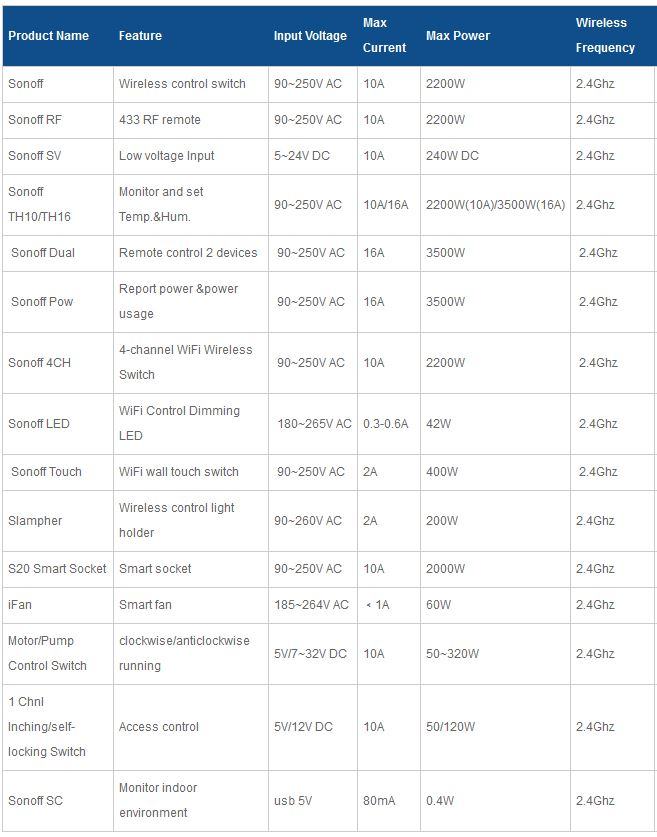

Leider gibt es von Sonoff keine Heizungssteuerung, eventuell weil in vielen Teilen von China Heizungen nicht sehr verbreitet sind.
Dafür gibt es aber Lichtschalter, Mehrerfachschalter, Stromzähler, Sensoren für Temperatur und Luftfeuchtigkeit etc.
Ich würde den Schalter auf jeden Fall mit einer eigenen Firmware ausstatten, alleine schon wegen der großen Latenz.

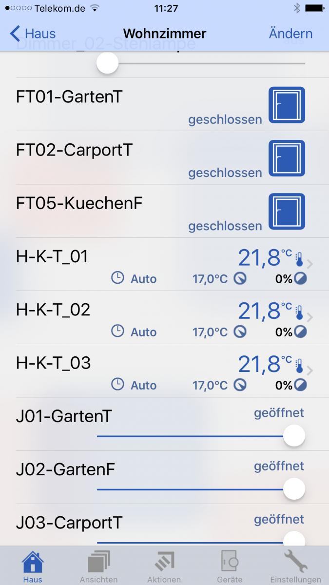

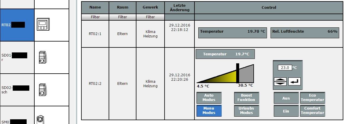

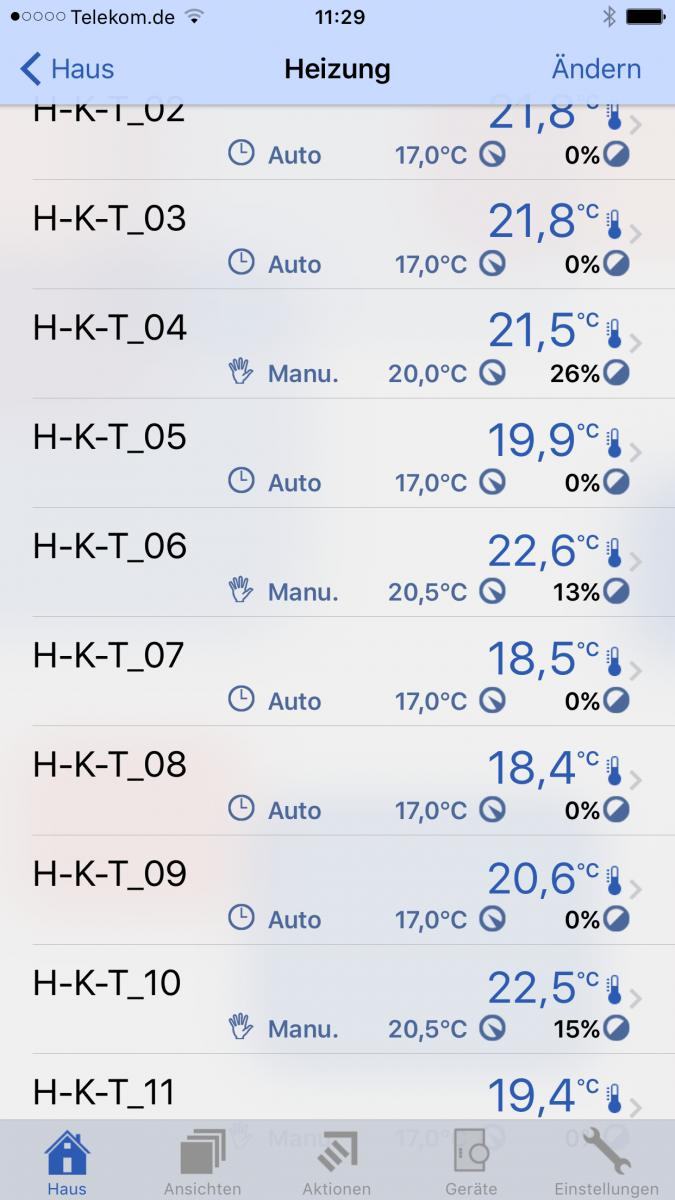

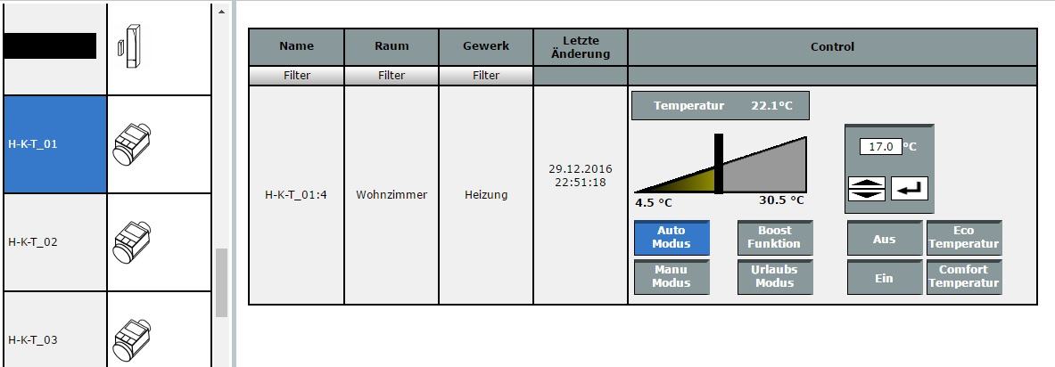

Wandthermostate monitoren auch rel. Luftfeuchtigkeit. Heizkörper wissen wie weit sie auf sind, sehe das gerade aber nicht im Web-UI. Hier mal zwei Screenies dieser beiden Geräte vom Web-UI der CCU2.
Heizungsthermostat:
attachment.php
Wandthermostat:
attachment.php
Habt ihr eine Idee, was man so für die intelligente Ansteuerung einer Fussbodenheizung (hat 7 Stellantriebe 230V, Steuerung heute über einfache Bimetall-Raumthermostate ) mit Regel- und Protokollmöglichkeit (z.B. auch tagesgangabhängige Temp-Absenkung, an verschiedenen Wochentagen anders) über App+PC verwenden könnte?
Btw, mir ist durchaus bewusst, dass eine Fussbodenheizung recht träge ist, aber heute hab ich z.B. nicht mal eine Nachtabsenkung.
Und kann man bei den Heizkörperthermostaten auch die Ventilöffnung monitoren?
Hat mir keine Ruhe gelassen, weil ich noch irgendwo in Erinnerung hatte, dazu etwas gesehen zu haben. Und richtig, im iOS-Client (kostenpflichtig) zeigt er die Öffnung der Heizungsthermostate ausdrücklich an, die Informationen sind also irgendwo in der CCU2. Bilder sagen mehr, als 1000 Worte, hier auch einmal 2 Screenies davon (der Halbkreis zeigt die Öffnung):
attachment.php
attachment.php

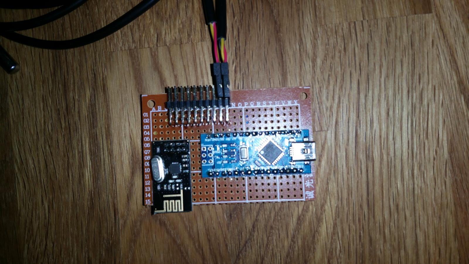

Ich habe derzeit Domoticz auf einem Pi 3 laufen.
An USB hängt ein Serialgateway von MySensors ( günstiges DIY Projekt mit 2,4Ghz Meshnetwork ) und derzeit hab ich nur einen Realsensor für den Heizungsraum gebaut. Da kann ich bis zu 10 DS18b20 anschliessen, ich brauche ne größere Menge an Sensoren, da ich auch noch einen wasserführenden Kaminofen mit Pufferspeicher an der Heizung hängen habe.
Jetz suche ich noch eine Alternative für 433 Mhz Funksteckdosen. Ich kann zwar auf Basis der mySensors auch Relais steuern, aber bei den Preisen von Sonoff wäre der Bau wirtschaftlicher Unsinn. Da die Jungs bei mySensors auch den esp8266 unterstützen, ich aber von dem bisher null Ahnung habe, hänge ich mich mal hier dran.Interessant wäre ja die esp8266 Software auf die Sonos Dosen / Schalter zu flashen ( falls möglich ) und die dann zu verwenden.
Vorteil ist, das mySensors ja mittlerweile von vielen Controllern ( FHEM, Domoticz, usw..... ) unterstützt wird und sehr sehr günstig ist.
Zudem sendet der Sensor sogar mit der gedruckten Antenne aus dem Heizungskeller bis zum Pi in der 1. Etage. Hatte ich nicht gedacht, deahalb sind noch ein paar WLan Module mit externer Antenne unterwegs.
